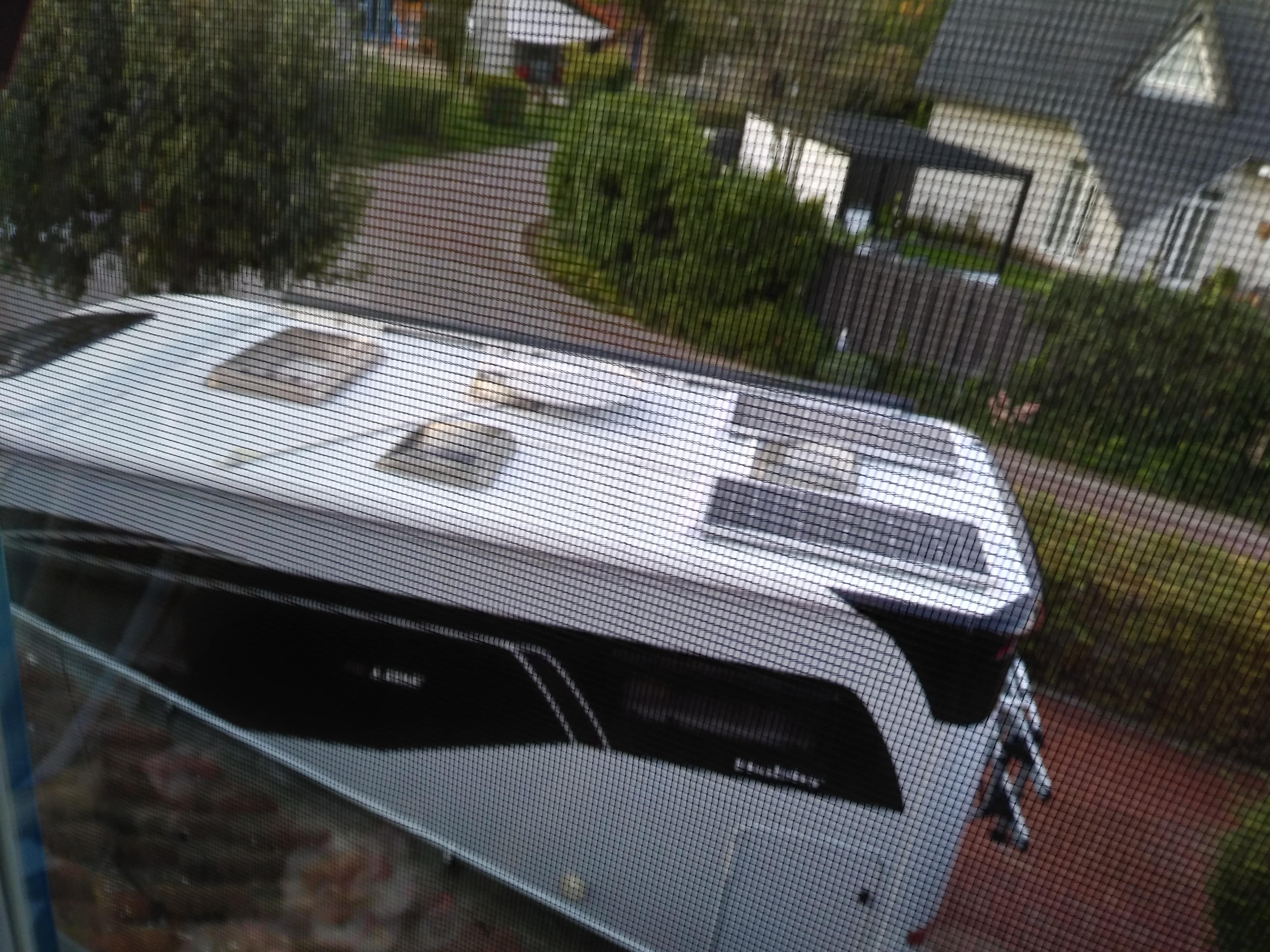

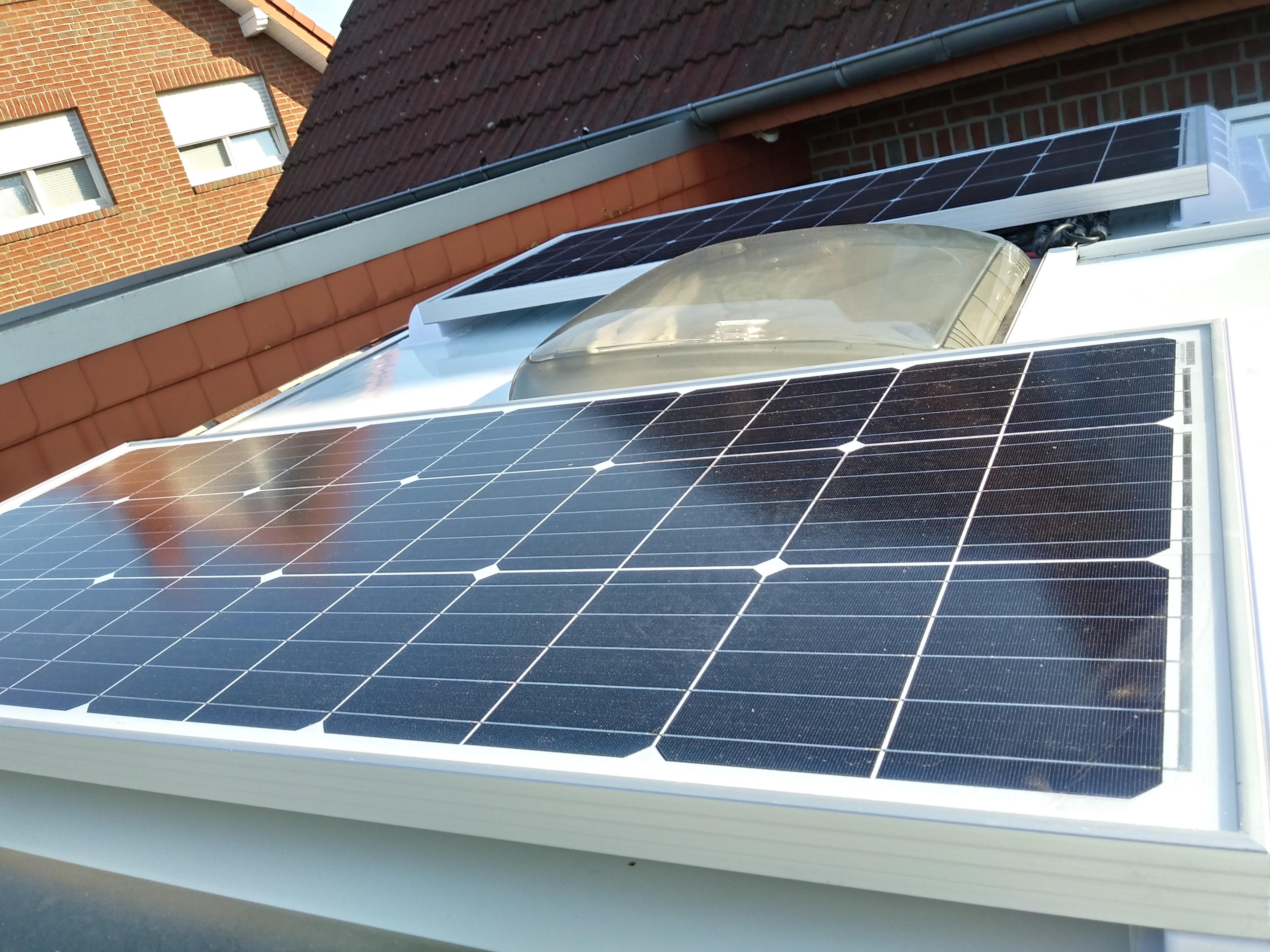

    da hat Hobby wohl an der Batterie gespart. In unserem Optima war
    eine 95 AH Batterie, jetzt sind es 2 und
    200 Watt Solar.
    Die Solaranlage lädt Deine Batterie sobald einigermaßen Sonne da ist,
    selbst bei Regen oder Wolken läd sie noch, nur lange nicht so viel wie bei voller Sonne. Das bedeutet, wenn Du die Batterie nicht überreitzt,brauchst Du keinen Landstromanschluss mehr.
    Hier ein kleines Beispiel: Bei 2 x 95 Ah hat meine Frau fast täglich gefönt
    und einmal habe ich einen 1000 Watt Wasserkocher benutzt. Der eingebaute Wechselrichter hat auch 1000 Watt.
    Der Kühlschrank läuft immer auf Gas.
    Im der einen Woche waren die Batterien abends immer wieder voll,
    auch an 2 Regentagen.
    Daran erkennst Du, das bei gemäßigten Stromverbrauch, eine Solaranlage sehr hilfreich ist.
    Installiert habe ich die Anlage selbst
    und gekauft bei Campsolar im Netz.
    Gruß Thomas
