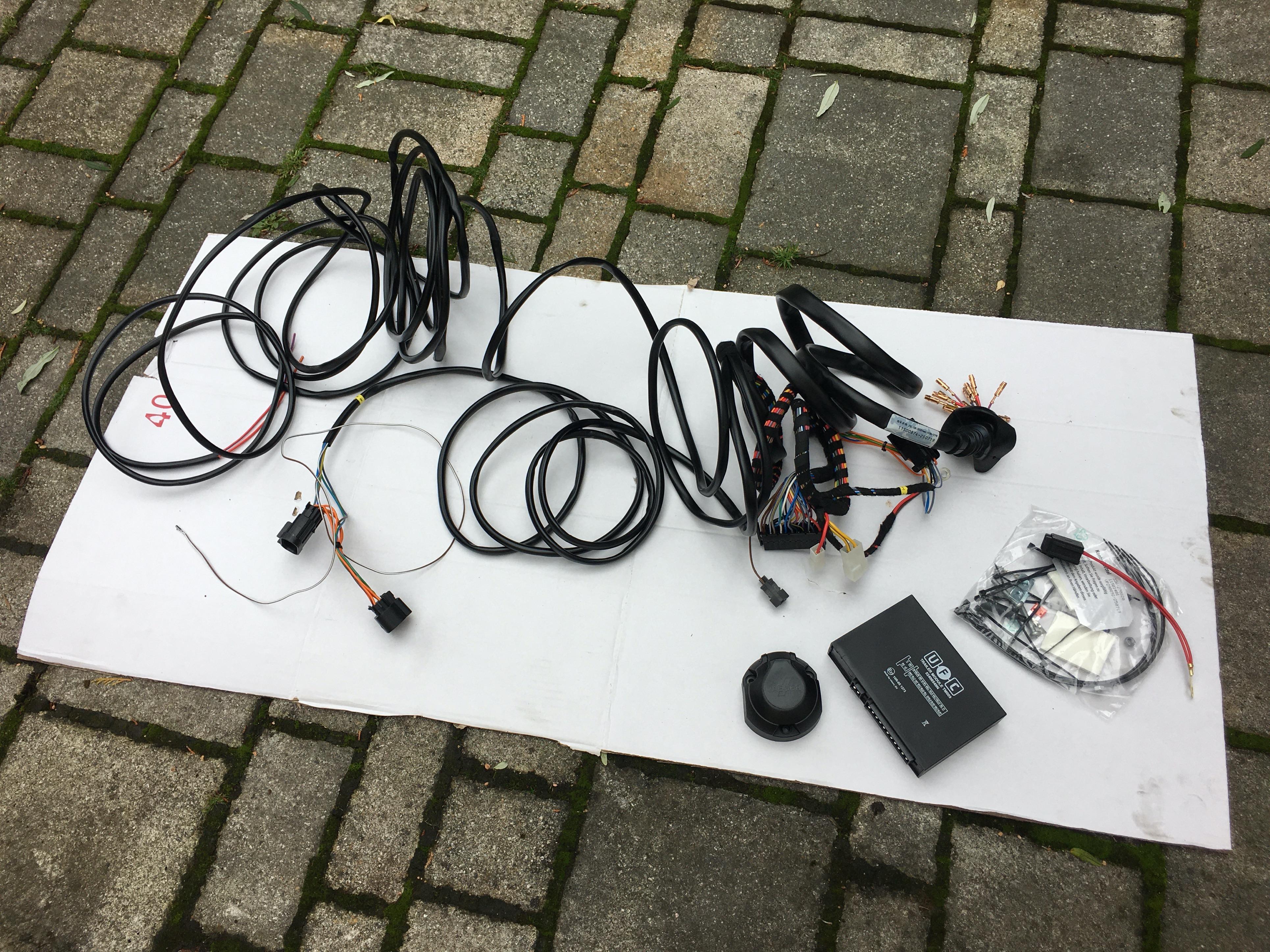

    In dem Beitrag soll es um die Selbstmontage einer abnehmbaren AHK von Westfalia (306 491 600 001) gehen. Zusätzlich wurde ein E-Satz von Jaeger (21500565) verbaut.
    Die Montage der AHK dauerte bei mir ein knappe Stunde, die des Kabelsatzes etwa 2,5 Stunden. Die Arbeiten habe ich jeweils allein ausgeführt. Die beiliegenden Montageanleitungen sind sehr gut aufbereitet und lassen sich von jedem handwerklich nicht gänzlich Unbedarften ausführen.

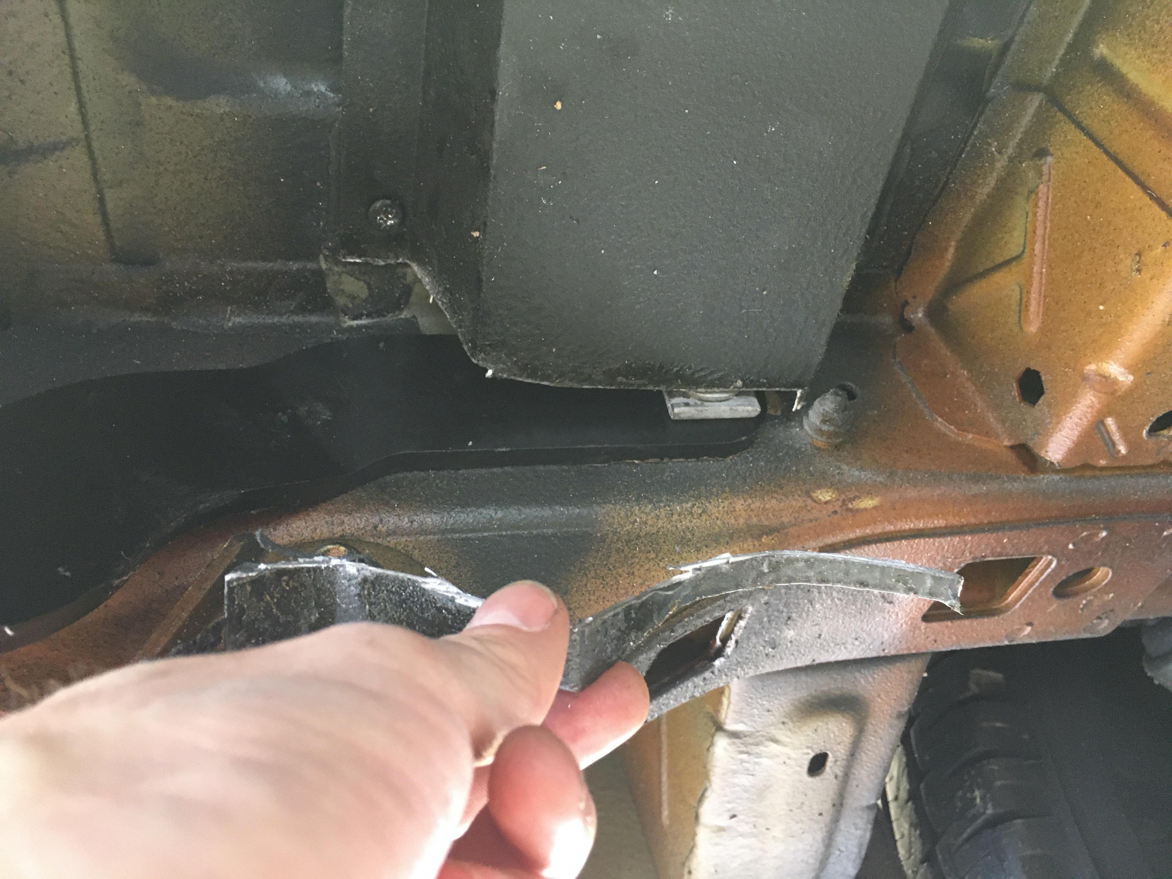

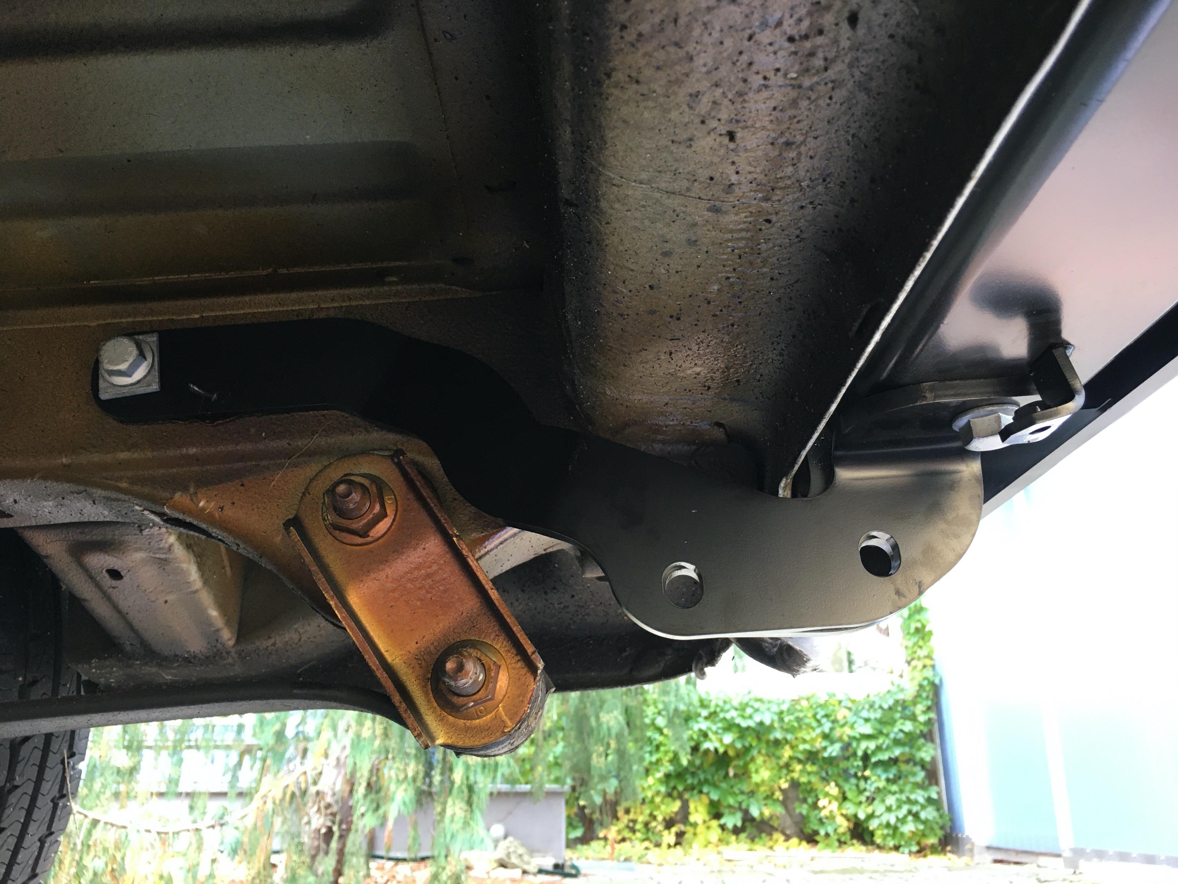

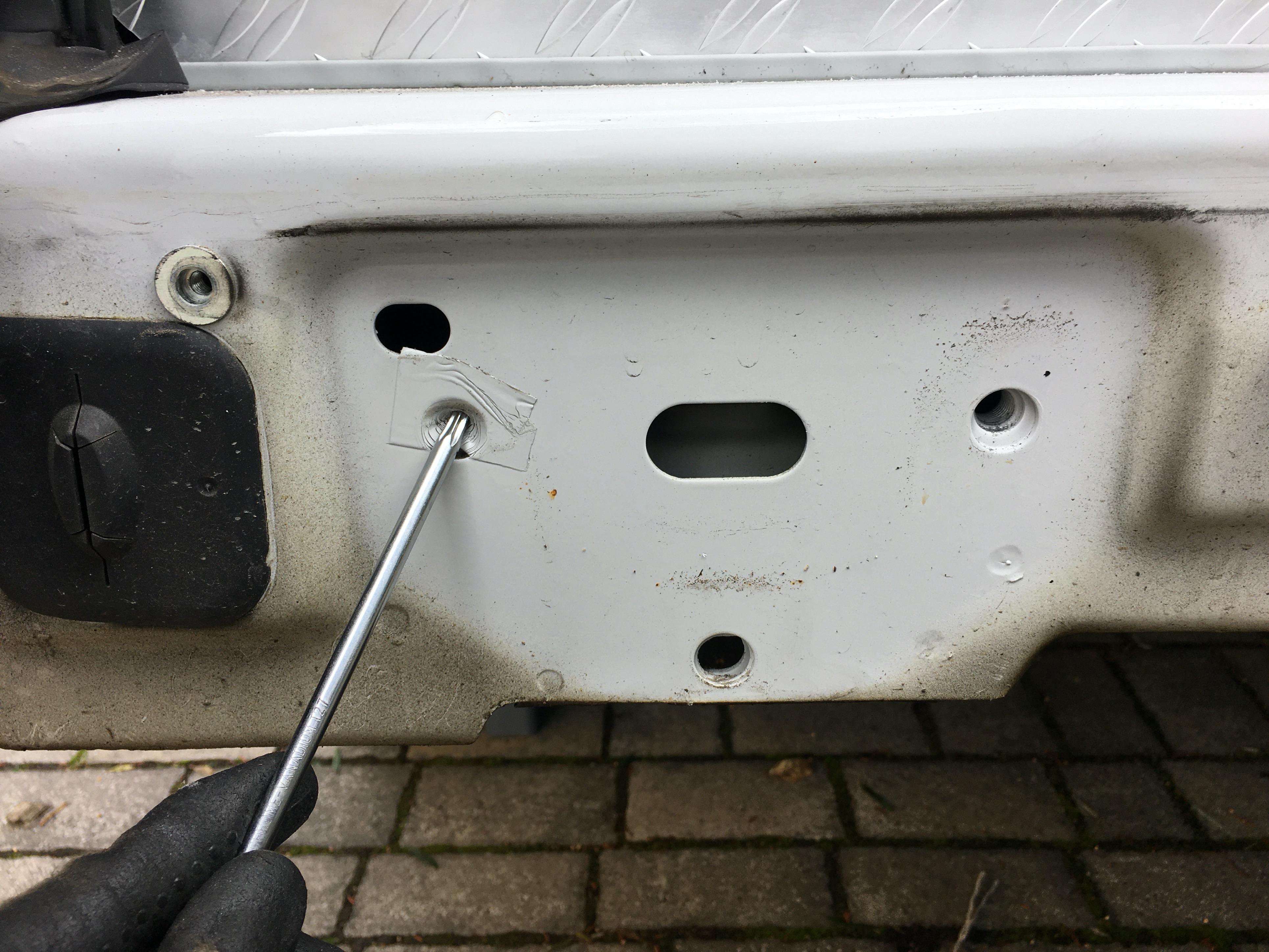

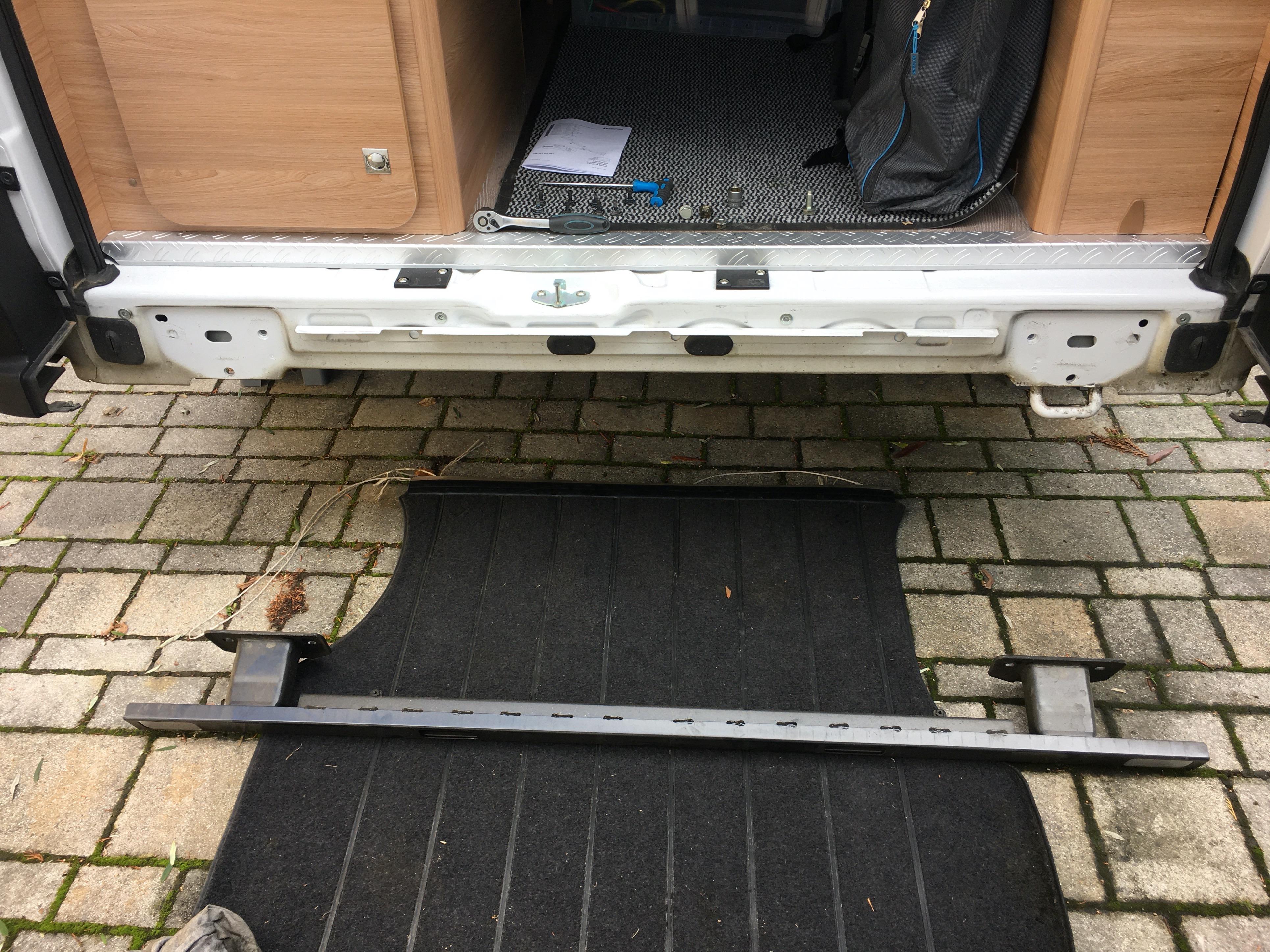

    Zunächst muss der originale Stoßfänger demontiert werden, um diesen gegen den von Westfalia zu tauschen. Dieser wird dann mit zusätzlichen Haltewinkeln abgesichert. In meinem Fall musste ich keine zusätzlichen Löcher bohren (Ducato Modelljahr 2020), das zusätzlich benötigte Loch nebst Verschraubungsmöglichkeit war nur durch einen Aufkleber abgedeckt (Bild 2). Lediglich vom Abdeckblech der Gasflaschentlüftung flexte ich einen schmalen Streifen ab (Bild 3). Es müssen keine Ausschnitte in den Kunststoffabdeckung des Stoßfängers gesägt werden, die AHK passt Plug&Play.

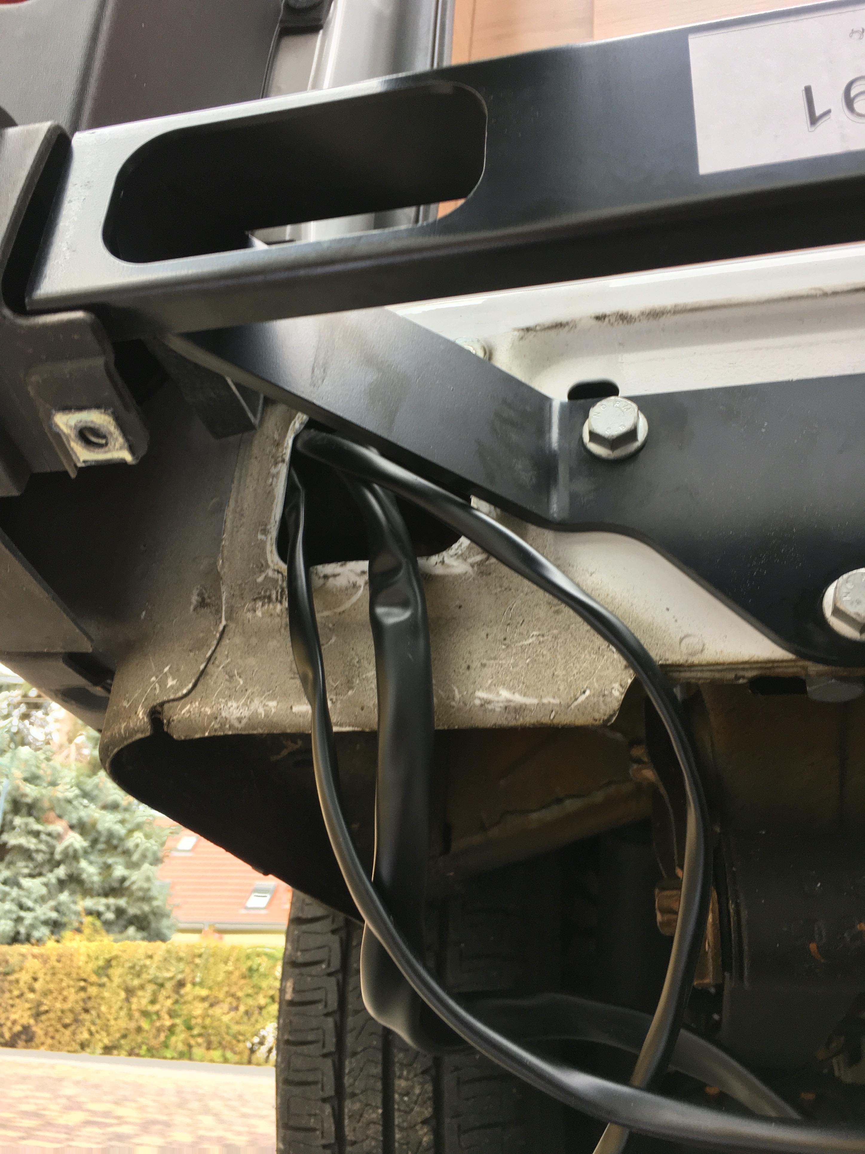

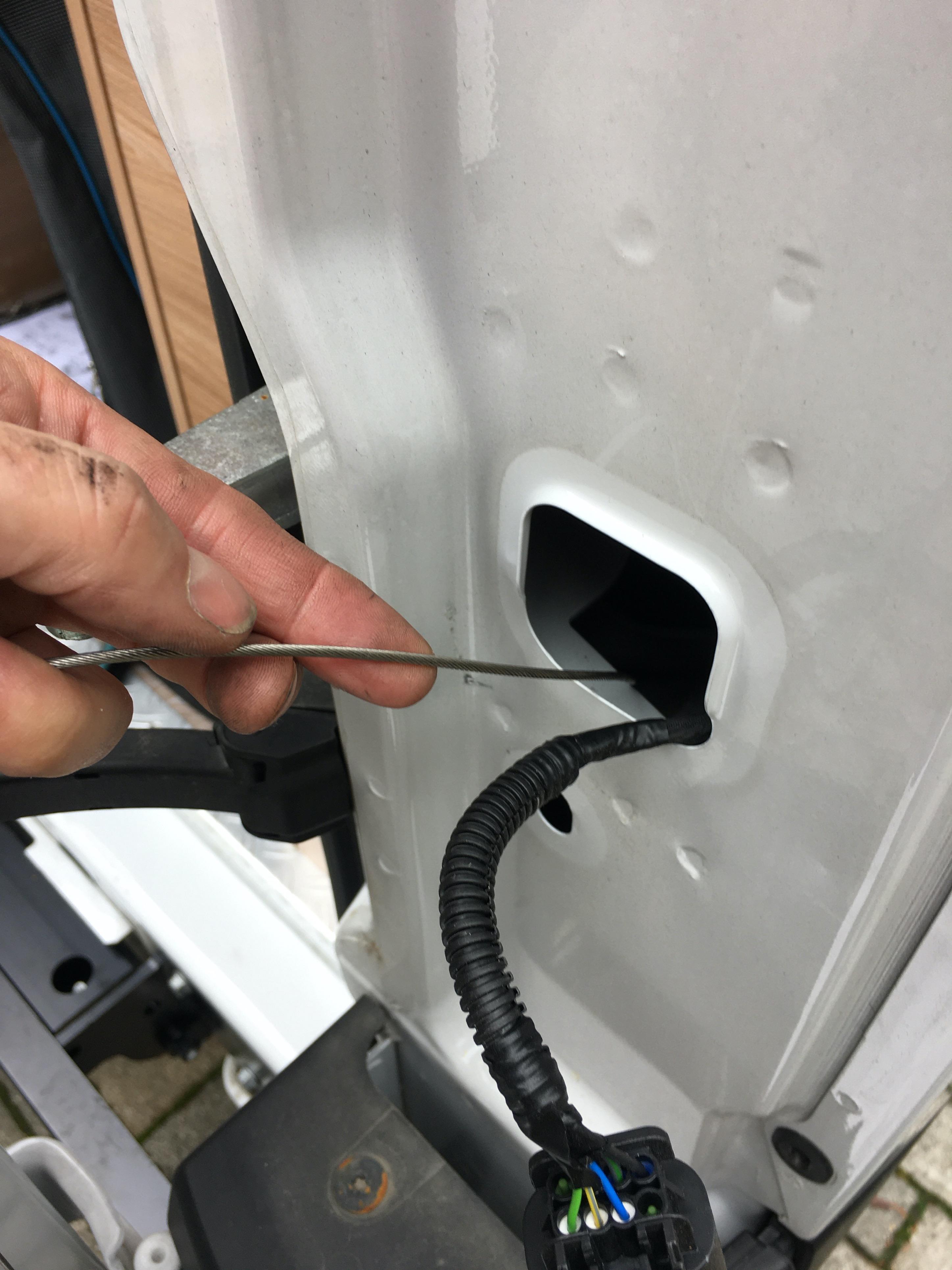

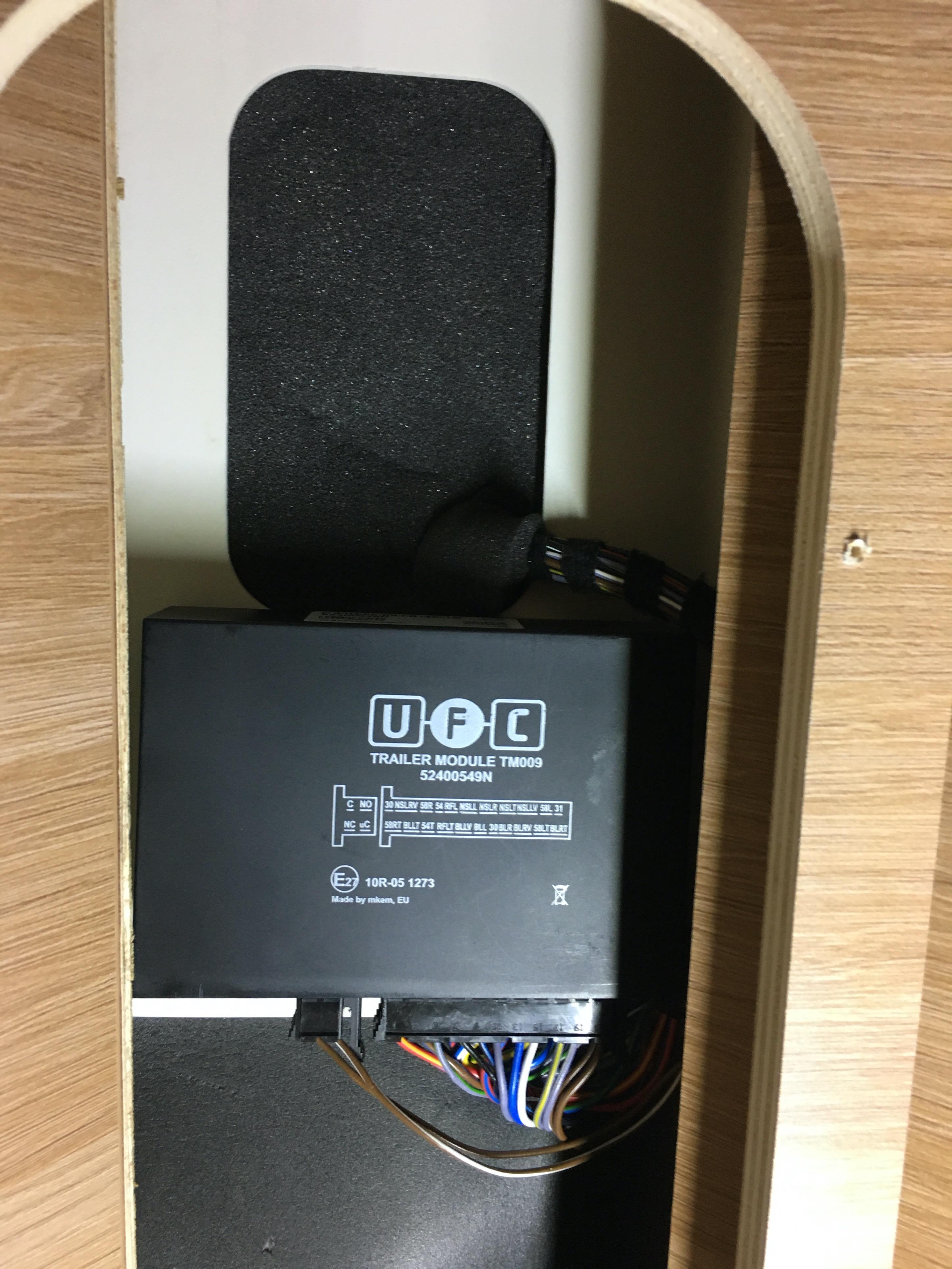

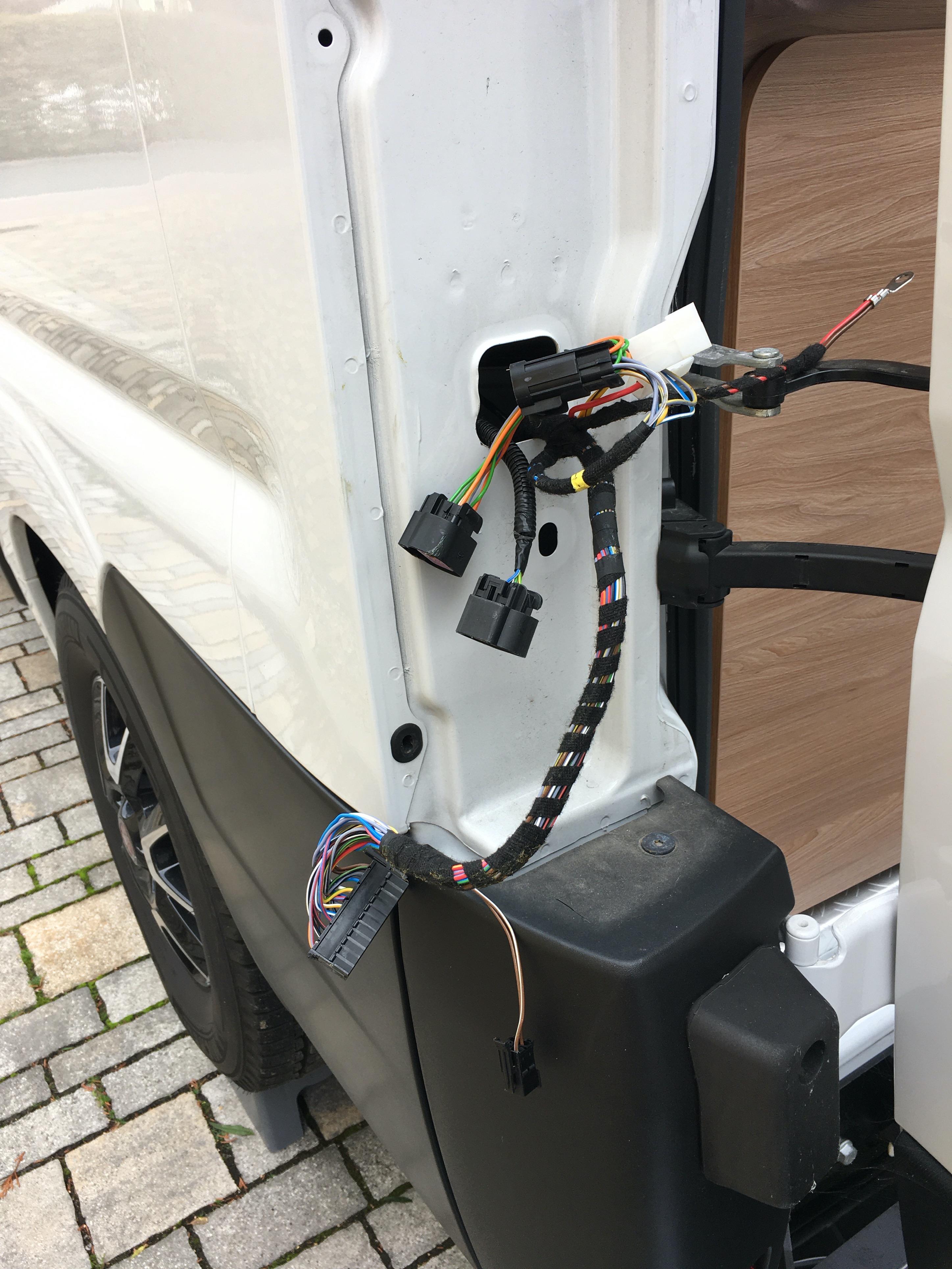

    Die Verkabelung war etwas aufwändiger. Der Kabelsatz ist ein spezieller für einen Bus/ein WoMo, die Anschlussleitung nach vorn wird unter dem Kasten bis in den Motorraum verlegt und die Verbindung der Rückleuchten wird unten verlegt - nicht wie in einem offenen Kasten ohne Ausbau oben und innen. Um an die Verkabelung der Rückleuchten zu gelangen habe ich die Dämmung mit einem mittigen Schnitt hinter den Rückleuchten geöffnet und diese dann durch Lösen der zwei Spezialmuttern von innen (geht per Hand) abnehmen können. Die Kabel von links nach rechts habe ich im Holm nach unten geführt (Bild 7) und dann im Träger des Stoßfängers nach rechts und dort wieder im Träger bis ans Rücklicht (ein Fädeldraht/ eine alte Bowdenzugseele hilft ungemein). Die größte Sauerei war es, das Anschlusskabel nach vorn in den Motorraum zu verlegen, da mein Womöglich vorm Sommer eine Unterbodenkonservierung erhalten hatte. Die Anschlussbox habe ich mit Klebeklett (beiliegend) im Bereich der linken Rückleuchte platziert.
