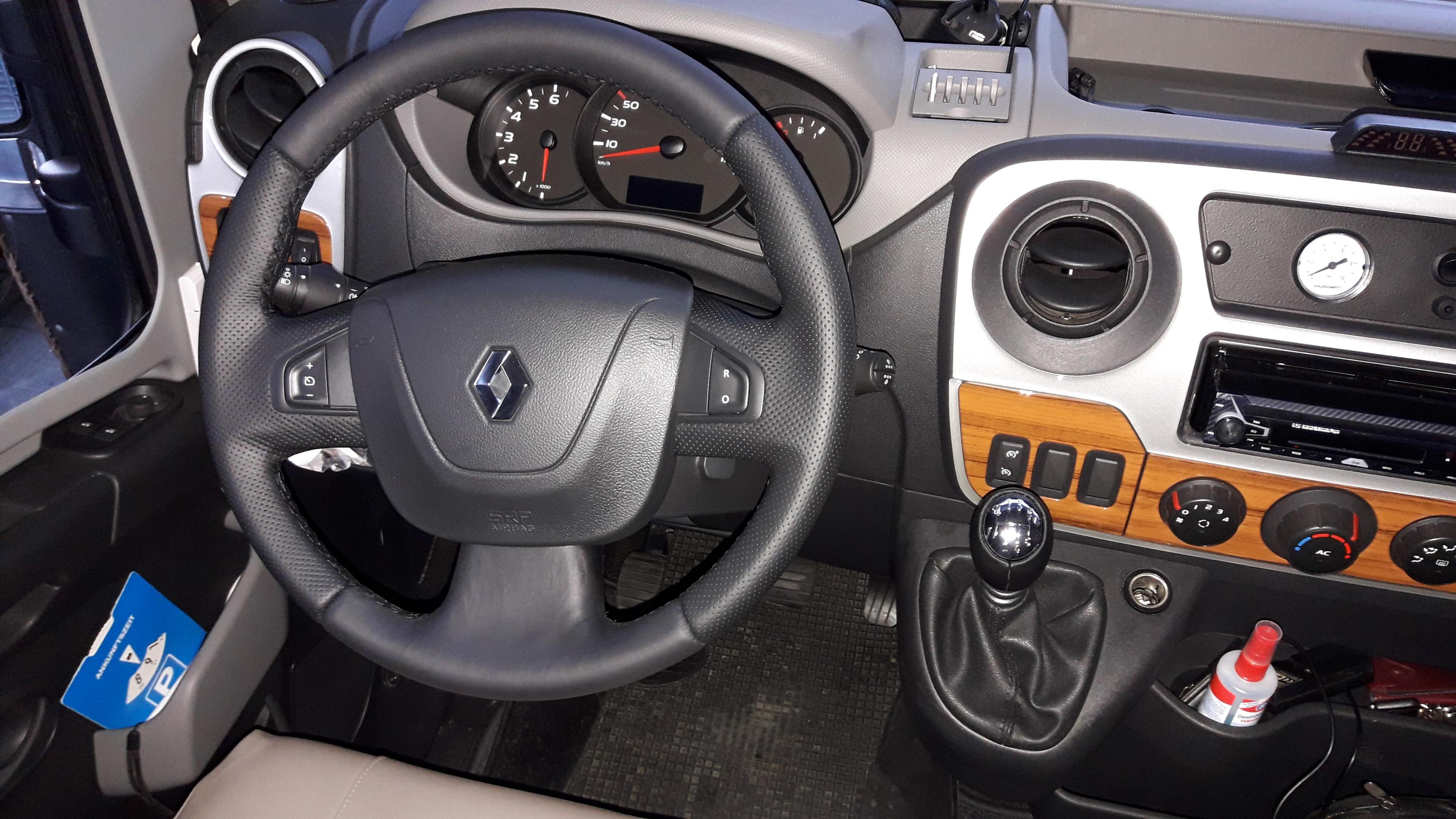

    ich habe lange nach einem Lederlenkrad für den Renault Master gesucht.
    Bin weder bei Renault noch Zubehör-Lieferanten fündig geworden.

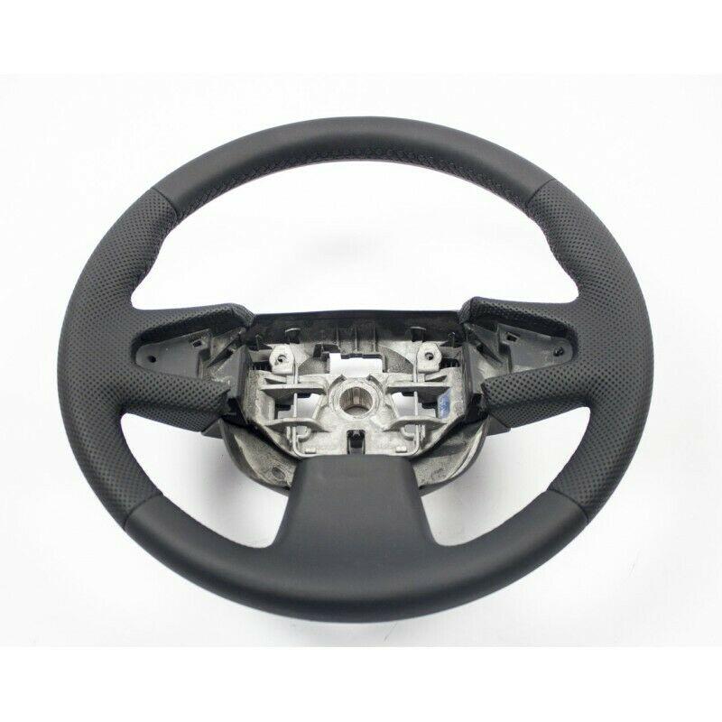

    Vor 14 Tagen bin ich in der Bucht auf eine Firma gestoßen, die im Auto so ziemlich alles mit Leder bezieht.
    Das Lenkrad wird da eingeschickt und nach Vorgaben bezogen.
    Das sieht dann so aus:
    und wieder eingebaut:

  • Sieht top aus, was hat das gekostet wie lange war das Lenkrad weg?
    Ich hoffe das gibt keine Probleme mit Zulassung, Versicherung oder Garantie - weil nicht (mehr) original?!

  • Hallo Thomas,
    ich versuch's mal der Reihe nach
    Preis: 99,00€ (plus Einzelabnahme 80,00)
    Gesamtzeit: 10 Tage (2 mal 2-3 Tg Postweg und 4-5 Tage Arbeitszeit)
    Mein Womo wird jetzt bald 5 und hat leider keine Garantie mehr. Ich kann mir aber auch nicht vorstellen warum deshalb die Garantie erlöschen sollte.

  • Hallo, Heinz. Garantie ist nach fünf Jahren sicher nicht mehr das Thema. Freigabe durch den Hersteller (Renault) aber schon, da dies einen Eingriff in ein sicherheitsrelevantes Bauteil (Lenkrad mit Airbag) darstellt.
    Bei einer Verkehrskontrolle oder einem Unfall ist das aber vermutlich unproblematisch, niemand wird Dir ernsthaft ein Mitverschulden anhängen wegen eines Lederlenkrades (gut geworden, übrigens).
    Anders sieht das aus, wenn Du Renault verklagst, weil der Airbag nicht ausgelöst hat. Dann hättest Du ein Argumentationsproblem...
    die Frage ist, wer das aus- und wieder eingebaut hat. Wenn das ein dazu befähigter Fachmann gemacht hat, ist man aus dem Schneider. Wenn man es selbst (z.B. mit Hilfe einer YouTube Anleitung) gemacht hat, könnte man Probleme bekommen.
    Gibt es eigentlich Anbieter, die das im eingebauten Zustand beziehen können? Wäre mir lieber, irgendwo hinzufahren, als Aus- und Einbau.
    Peter
  • Hallo Peter,
    wenn Du in Görlitz bist macht es dieser Anbieter auch im Fahrzeug.
    Und es macht wohl jeder Autopolsterer und die Spezies aus der Tuning
    Szene - aber ich denke doch erheblich teurer.
    (da macht übrigens keiner eine Einzelabnahme)

    noch ein Update zum Thema Betriebserlaubnis.
    Ich habe mit meinem Lieblings-TÜV'er gesprochen:
    (mit dem habe ich schon das Womo breiter und den Jeep breiter und höher gemacht)
    Eine Einzelabnahme für den Bezug eines Lenkrades ist nicht möglich weil NICHT NÖTIG.
    Die Betriebserlaubnis erlischt NICHT
    WENN:
    - die Wippen und Schalthebel weiter gut zu erreichen sind
    - Die Airbagfunktion nicht eingeschränkt wird
    - nicht aufgepolstert wird
    - und der Bezug fest und griffig sitzt
    Das ist bei einem fest vernähten Lederbezug alles gegeben
