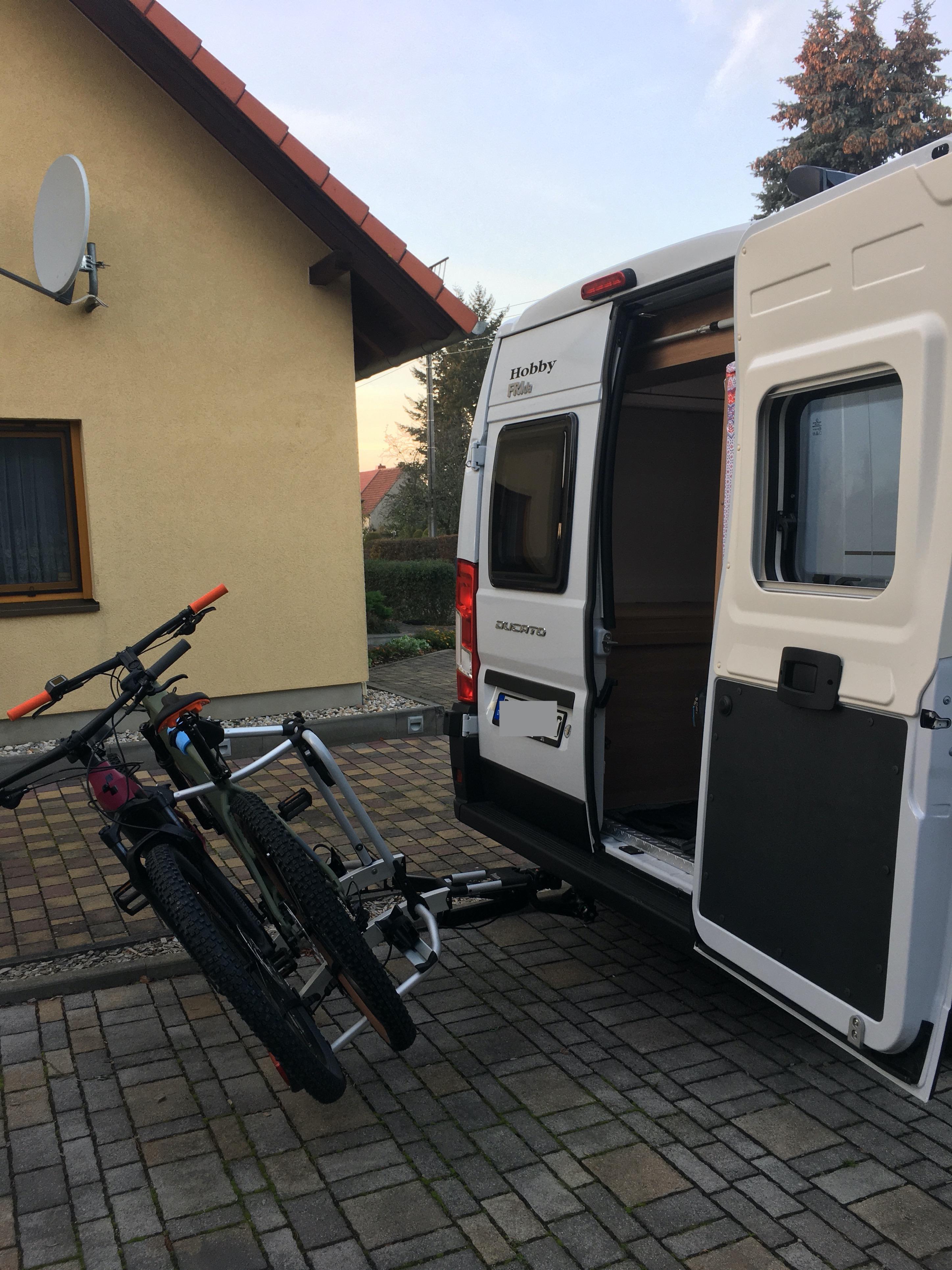

    Also doch ein Radträger (den ich gleichzeitig auch am PKW nutzen kann). Für E-Bikes fällt eine Montage an der Hecktür weg. Die Hecktüren sollen sich aber dennoch ohne Demontage der Fahrräder nebst Träger vollständig öffnen lassen. Dafür kommt nach meiner Recherche nur ein Radträger in Frage, der Atera Strada DL 3. Nur dieser lässt sich weit nach hinten klappen und ist dennoch für den Transport von zwei leichteren E-Bikes geeignet.
    Allerdings habe ich keine feste AHK montiert, welche man in zwei Positionen verschrauben kann. Ich habe die abnehmbare von Westfalia (siehe meinen anderen Beitrag dazu). Ich wusste, dass es mit dem Öffnen der Hecktüren knapp wird.

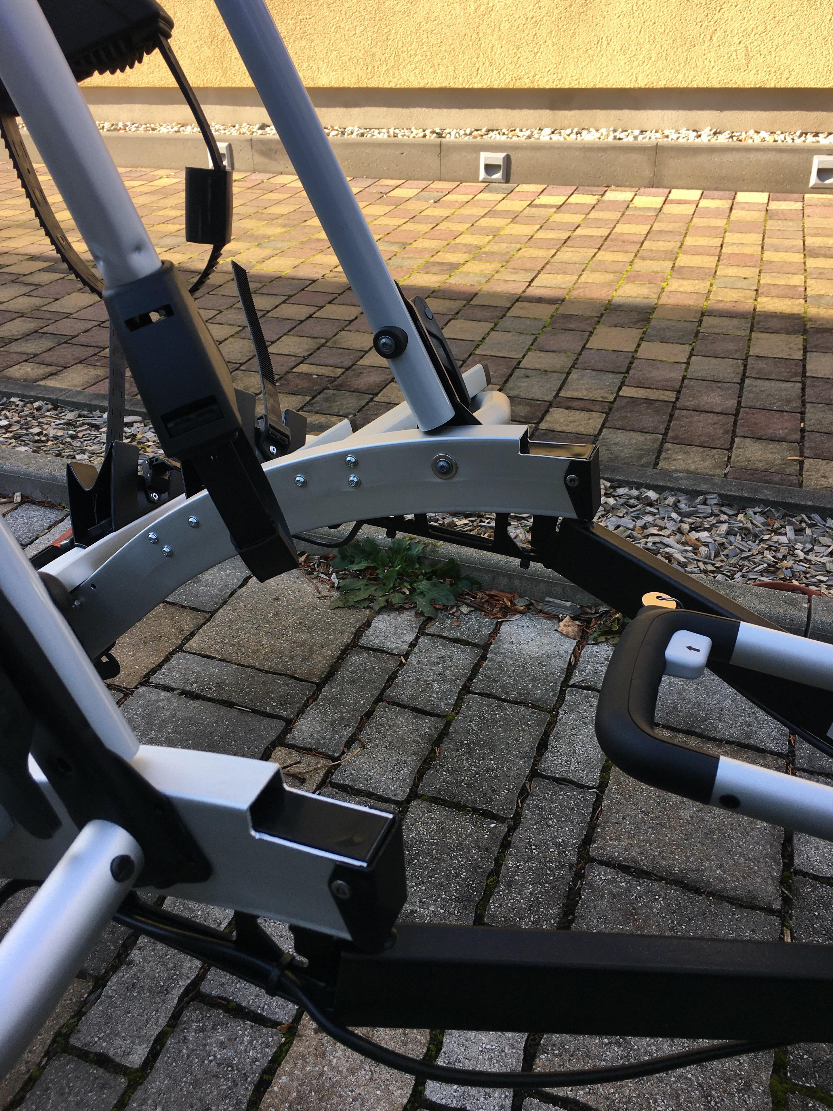

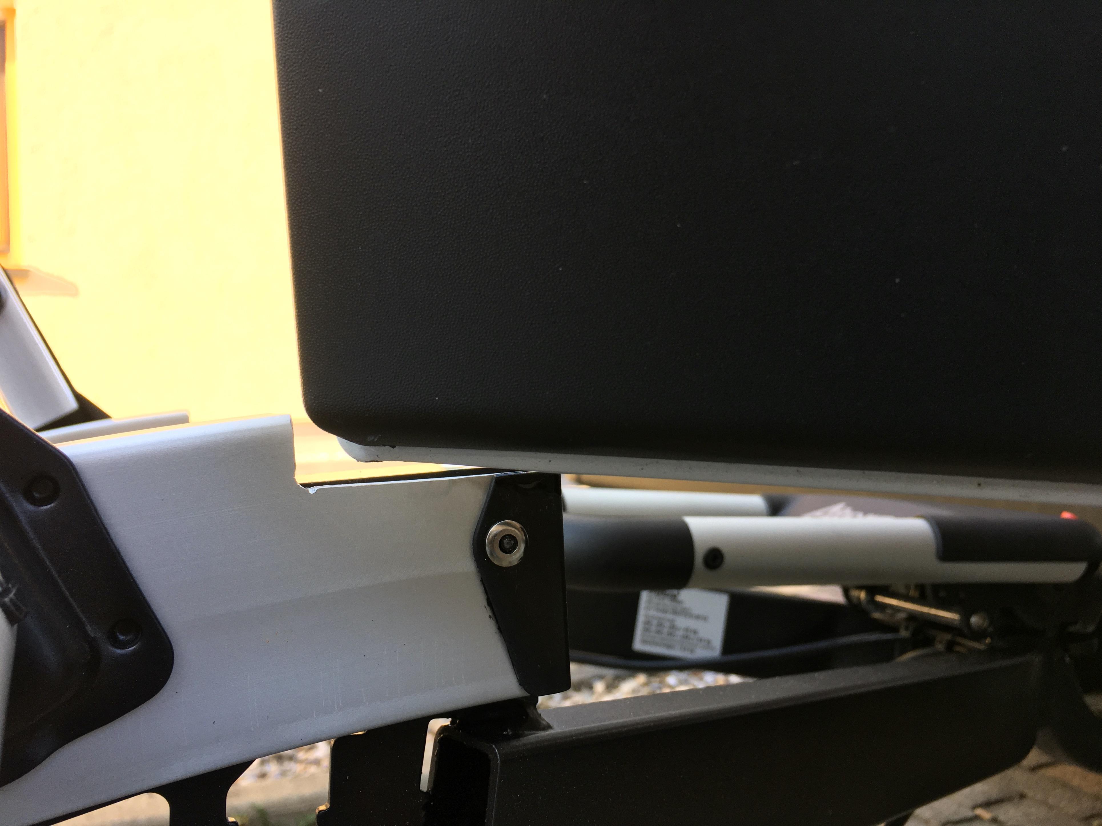

    Nach der Montage des Trägers zeigte sich, dass er sich im beladenen Zustand etwas nach unten drücken lässt, sodass zumindest die rechte Hecktür ganz zu öffnen ist.

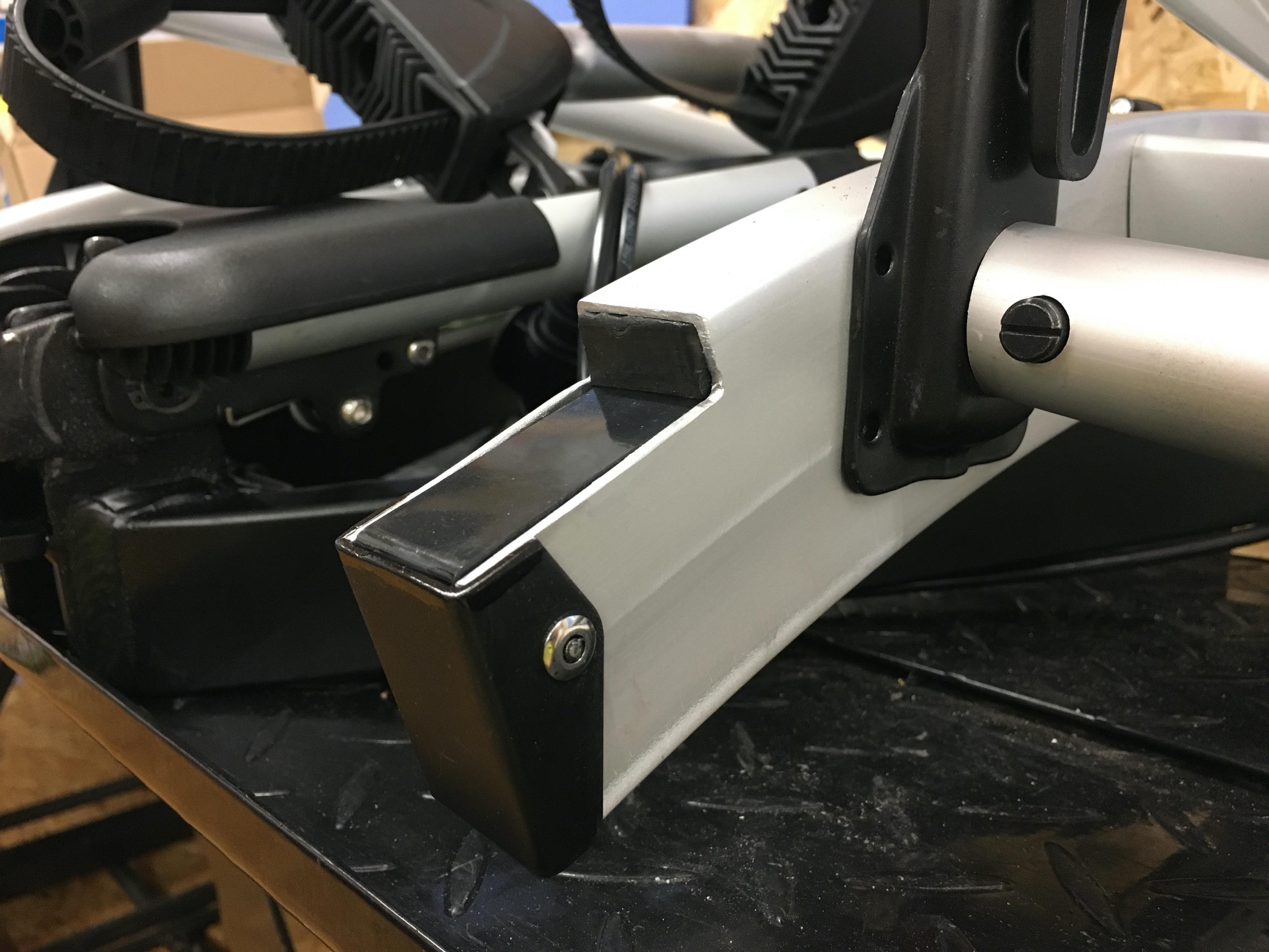

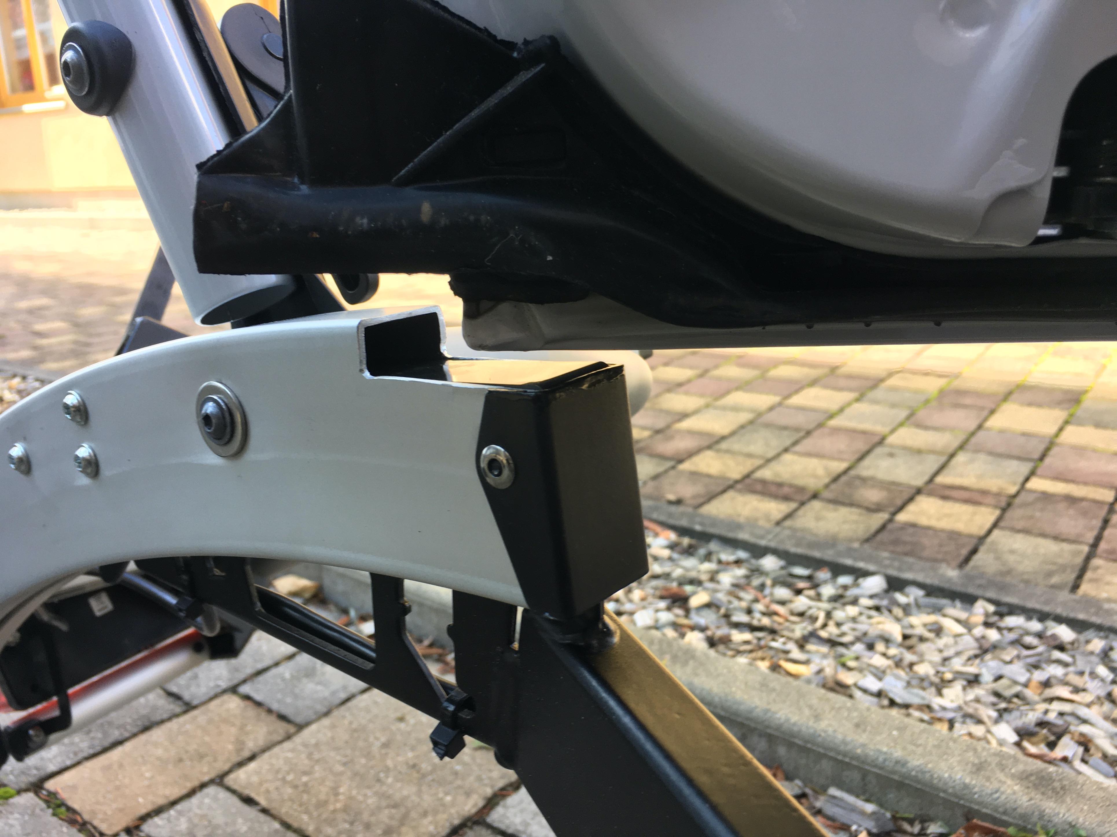

    Das reichte mir jedoch nicht, also habe ich den Träger etwas modifiziert, indem ich das Ende des Alu-Profils bearbeitete.
    Jetzt lassen sich beide Türen auch im unbeladenen Zustand problemlos öffnen. Die Funktion oder Sicherheit des Trägers wird durch die Modifikation in keiner Weise beeinträchtigt - eigentlich könnte der Hersteller dies für uns Kastenwagenfahrer gleich so anbieten.

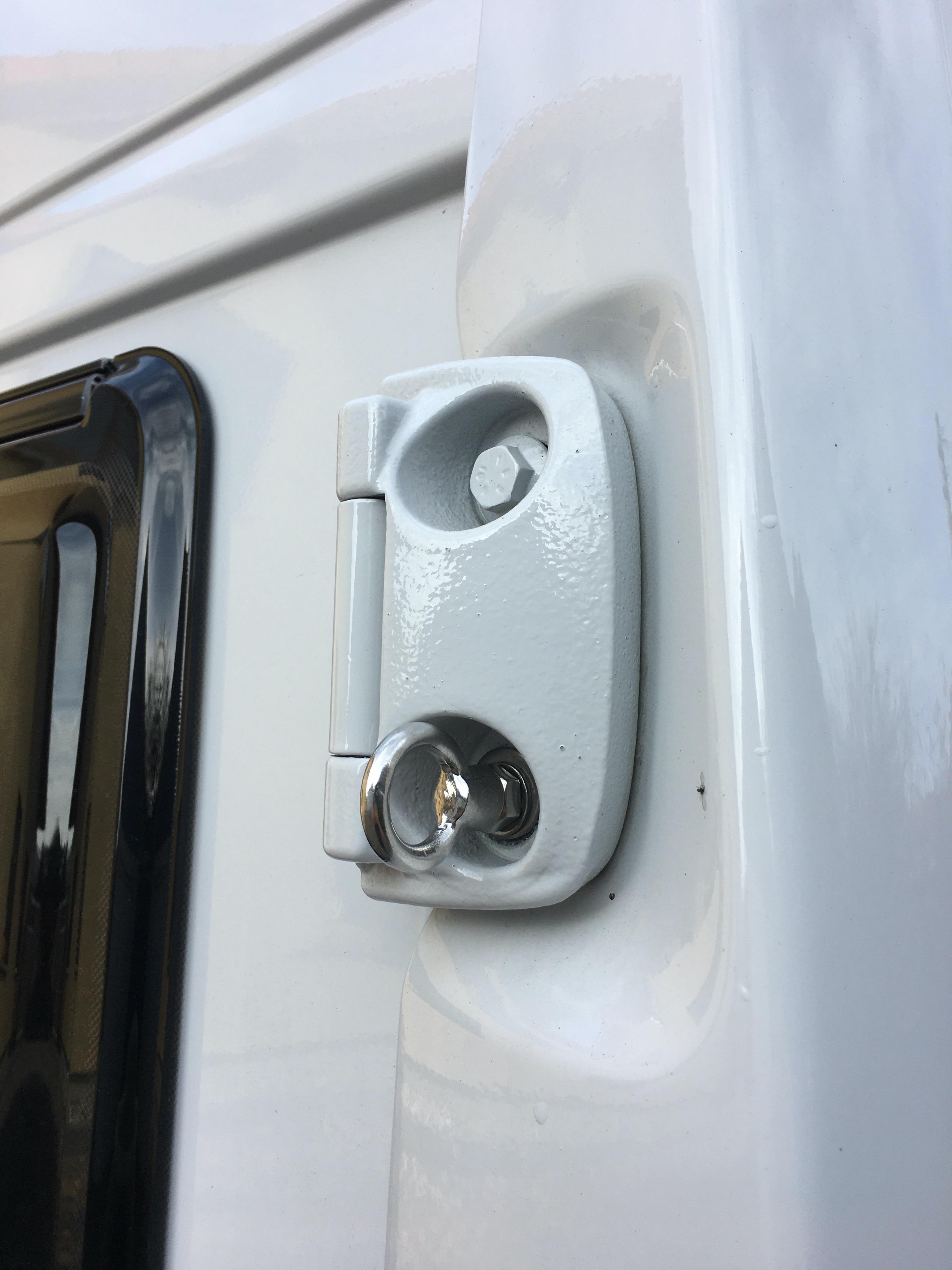

    Als zusätzliche Sicherheit habe ich jeweils eine Schraube der oberen Hecktüren-Scharniere durch einen Augbolzen aus dem Bootszubehör ersetzt. Somit kann ich dort noch zusätzliche Gurte befestigen - aber eigentlich geht es auch auch ohne. (Den Tipp hatte ich aus dem Netz.)
