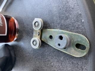

    Einen Beschlag mit den Rollen hat es derart verbogen, dass nur ein Neuteil verwendet werden kann. Als Ersatzteil natürlich nicht mehr zu bekommen. Nach intensiver Recherche Hersteller in der Schweiz angefragt (EKU, jetzt Hawa), sogar eine Antwort bekommen. Die haben noch ein paar wenige Elemente da. Kann man aber als Privatperson nur über einen Zwischenhändler bestellen. Einen einzigen gefunden im ganzen Osten. Bestellung läuft, Preis bekomme ich noch. Der dürfte sich gewaschen haben mit Zoll usw. Aber nützt ja nix...

    Der Beschlag habe ich im Schraubstock wieder gerade gebogen.
    den Verbindungsbolzen ausgebohrt und eine etwas dickere Schraube ersetzt,der Schraubkopf muß flachgeschliffen werden.

    Da die Einzeleteile (Beschläge mit Rollen) nicht mehr zu gebrauchen waren, habe ich mit viel Mühe den Schweizer Hersteller herausgefunden. Teile werden nicht mehr hergestellt, aber die letzten 4 aus dem Lager gehören jetzt nach unfassbaren Zollkosten mir. 2 sind verbaut, somit 2 noch verfügbar.
    das Element habe ich mit einem zweiten Mann wieder eingegangen bekommen, das Verriegelungsloch etwas erweitert und die beiden VerschlussHaken mit Schrauben so gesichert, das sie nicht mehr runterklappen können. Alle schönen Fahrten hat die Wand klaglos hingenommen, alles gut.
