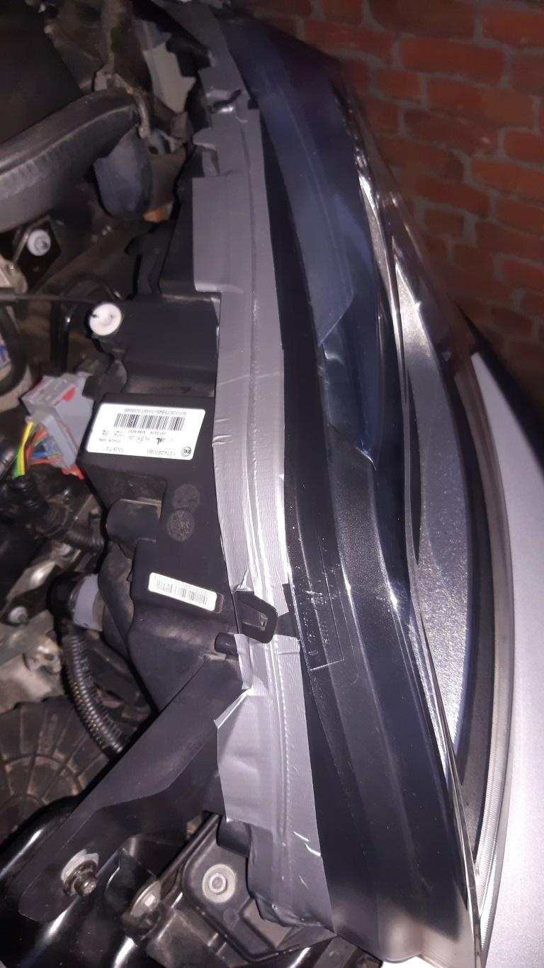

    Nur, wie war es 'rein gekommen? Keine Beschädigung zu sehen, aber oben an der Kante zwischen Vorder- und Rückteil ist eine Fuge, und die war feucht und schmutzig. Möglicherweise sickert es da durch. Also alles sauber gemacht und mit Panzerband abgeklebt. Geht bestimmt besser mit passender Dichtungsmasse, aber ich hab gerade nichts da und das Band lässt sich ggf auch wieder abziehen. Das Foto zeigt, wie ich die Lampe damit verschandelt habe.
