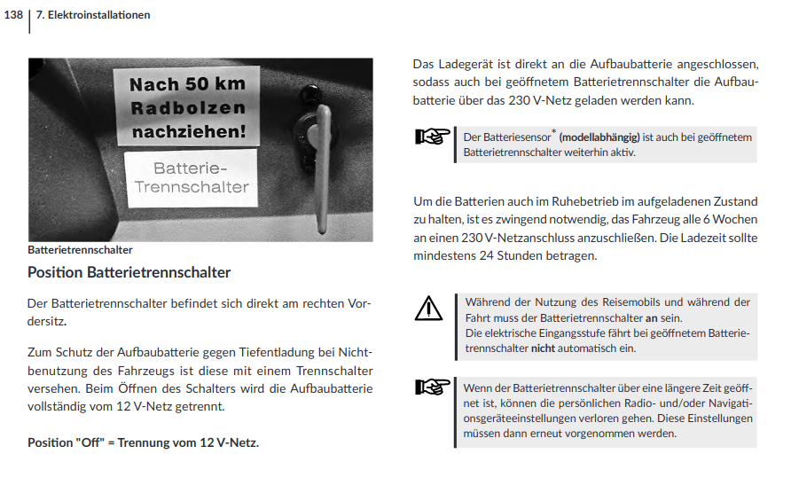

  • Hallo Dennis,
    wenn dein Ladegerät an der Aufbaubatterie angeschlossen ist (nur da)
    und die Aufbaubatterie durch den Batterieschalter vom Fahrzeug getrennt wurde
    , also quasi für das Fahrzeug nicht mehr existiert, dann wird auch deine Fahrzeugbatterie
    nicht mehr geladen. Wenn du den Trennschalte raus machst kannst du die Batterie und
    das Ladegerät genausogut ausbauen. Für das Fahrzeug ist die dann nicht mehr vorhanden.
    LG Kurt

  • Also, ich war jetzt nochmal am WoMo und hab mir die Verdrahtung unter dem Beifahrersitz nochmal angesehen.
    -Das Ladegerät ist direkt an der Aufbaubatterie angeschlossen.
    -Vom + Pol der Aufbaubatterie geht es auf die 50A Sicherung dann auf den Trennschalter und dann auf den Batterie 2 Anschluss vom EBL.
    -Also muss wenn die Starter-Batterie mitgeladen werden soll der Trennschalter eingeschaltet sein. Ansonsten wird nur die Aufbaubatterie geladen.
    Da das Trennrelais ja ohne laufendem Motor offen ist geht der Ladestrom dann wohl über diese Diode zur Starter-Batterie.
    -Heißt also das ich am besten im Winter den Trennschalter ausgeschaltet lasse und einmal im Monat ihn wieder einschalte um dann über das Ladegerät beide Batterien mehrere Stunden zu laden. Richtig?
