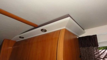

  • Moin, moin,
    wir haben kürzlich unsere Sphinx bei LED-Didi in Eldena komplett umrüsten lassen. Didi hatte zuvor auch schon unseren AK 605 umgerüstet.
    Wir sind auch jetzt wieder absolut zufrieden, und insbesondere das Raumbad hat jetzt eine wirklich ausreichende und schöne Beleuchtung.

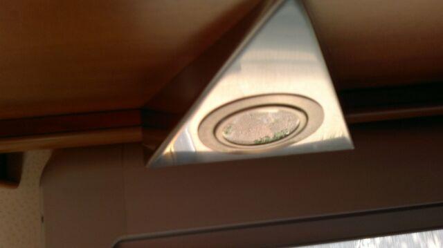

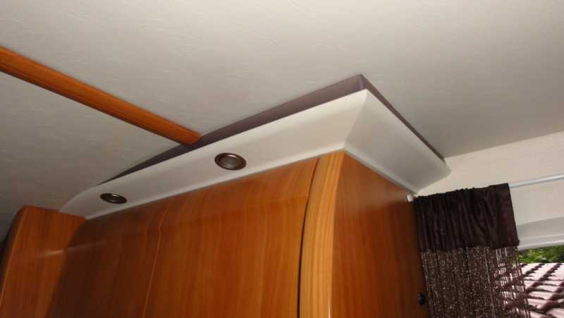

  • Umbau auf LED Lampen (fast) abgeschlossen.
    Verbaut wurden:
    Deckenlampe:
    1. Spot: 3 x LED Stiftsockel G4V15 LED SMD 10-30V warmweiß
    2. Strahler: 3 x MR8 6LED SMD 5mm 10-30V warmweiß
    Bad:
    3. Spot 3 x MR11 LED SMD 5mm 10-30V warmweiß
    Im Bad:
    4. Einbauleuchte: 5 x G4H15 LED SMD 35 mm 10-30V warmweiß
    Küche:
    5. Einbauleuchte: 2 x G4H15 LED SMD 35 mm 10-30V warmweiß
    Leseleuchten Bett:
    6. entweder 6.1 LED Rflektor MR11 15° 1W 12V warmweiß oder daylight von Paulmann (z. B. bei Conrad)
    oder 6.2 MR11 1W Cree 35mm 10-30V warmweiß
    (Bis auf Pos. 6.1 alle lampen von http://www.led-powershop.de)
    (optional, noch nicht gekauft)
    6. Leuchtstofflampe Küche: Lichtleiste 60 LED SMD 11-14V warmweiß.
