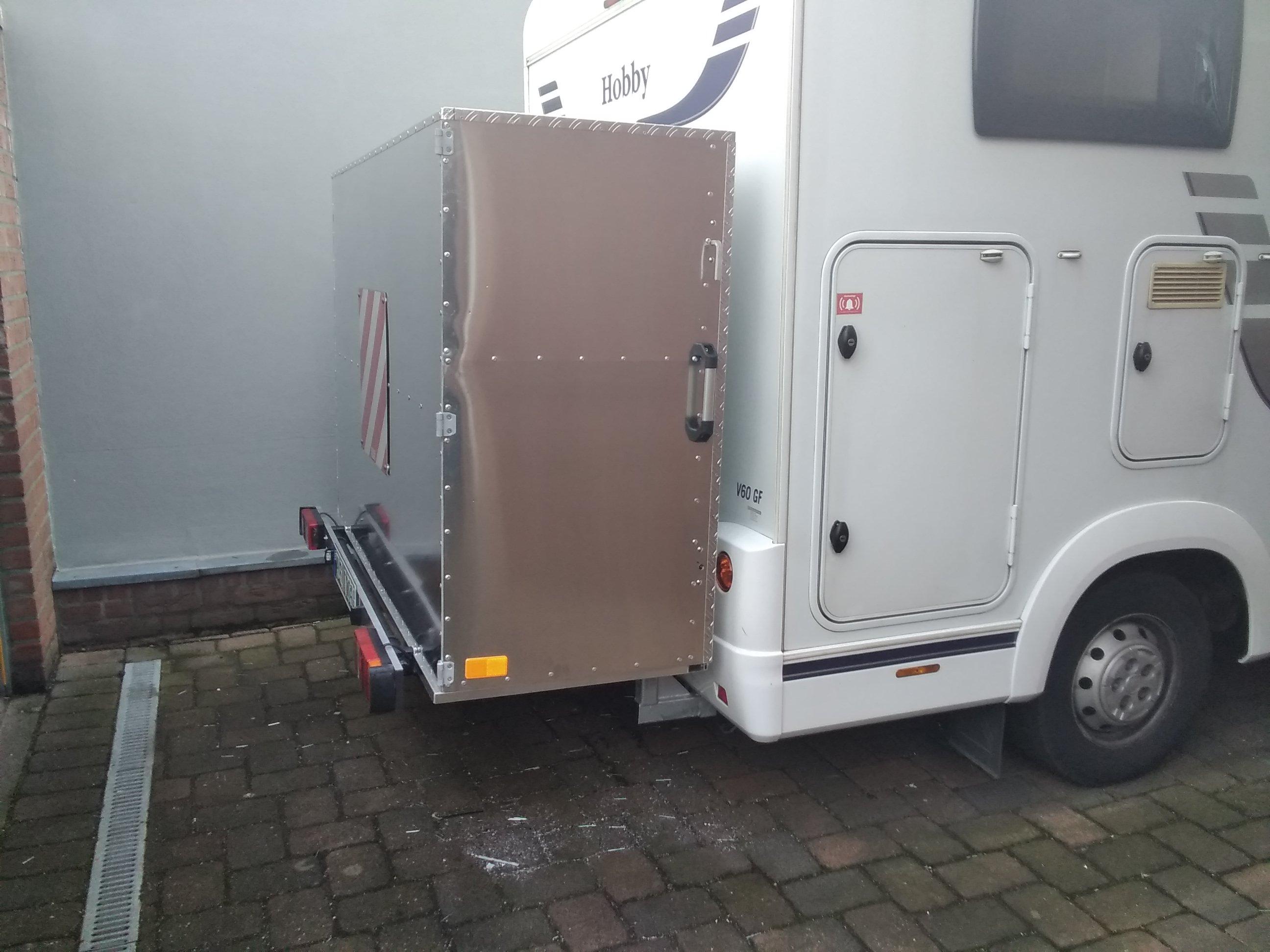

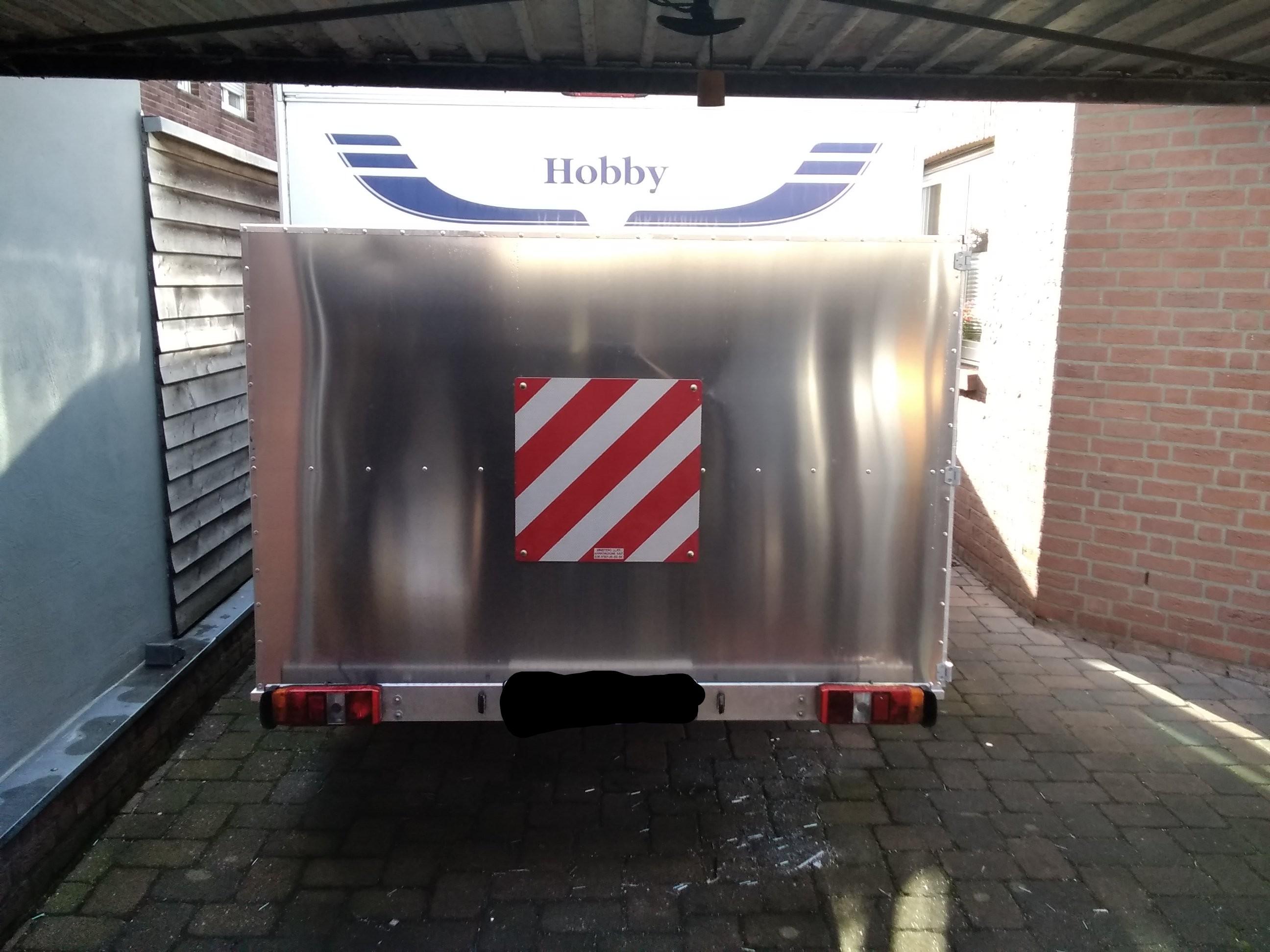

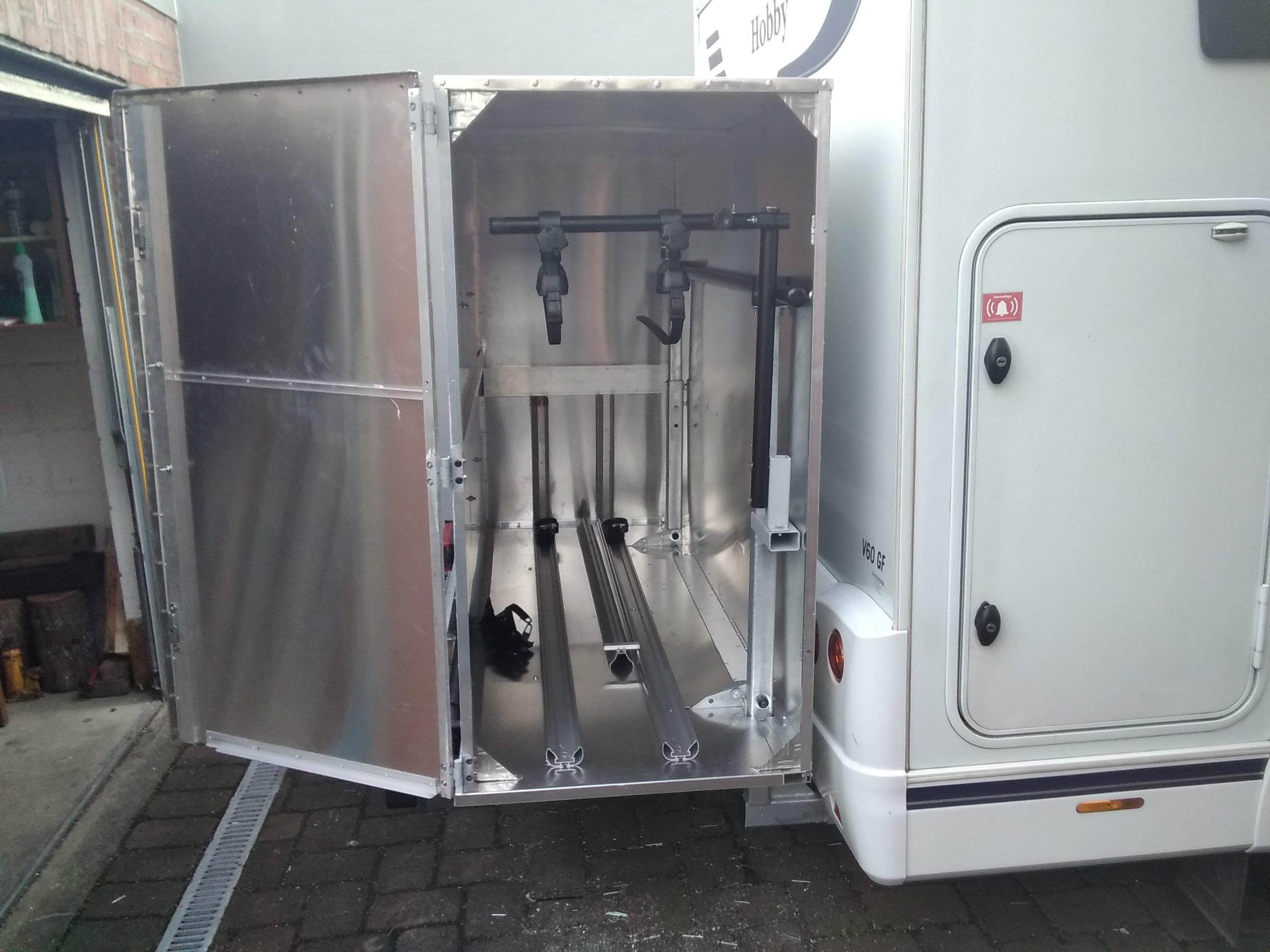

Hallo WomofansDa es mich immer öfter genervt hat die halbe Garage auszuräumen damit ich unsere E Bikes rausbekomme habe ich mir eineFahrradbühne gekauft.(von SMV Metall Multilastenträger RAD MAX)Dazu habe ich mir eine Fahrradbox aus Alublech gebaut damit ich nicht ständig eine Plane über die Räder basteln muss.Hier ein paar Fotos.Gruss Josef
Heckträger mit fahrradbox

Trotzde kleine Frage: besteht nicht bei tiefstehender Sonne von hinten eine Blendgefahr für nachfolgende Fahrzeuge?
Ist sowas zulassungspflichtig?
Aber: Respekt für die Arbeit
Dirk -
Hallo Dirk
Blenden dürfte kein prob.sein da das Alu noch etwas matt wird.
Nach meinen Recherchen nur für den Träger und der ist mit ABE
Gruss Josef -

sieht gut aus. Vor alllem, wenn man sowas selbst machen kann. Wieviel wiegt dann die Garage? -
Hallo
Die Box ist komplett aus 1mm Alu.Das Bodenblech 1.5mm Alu und wiegt ca 35 kg.
Heckträger ist der RAD MAX von SMV Metall GmbH mit130kg Nutzlast
Gruss Josef
