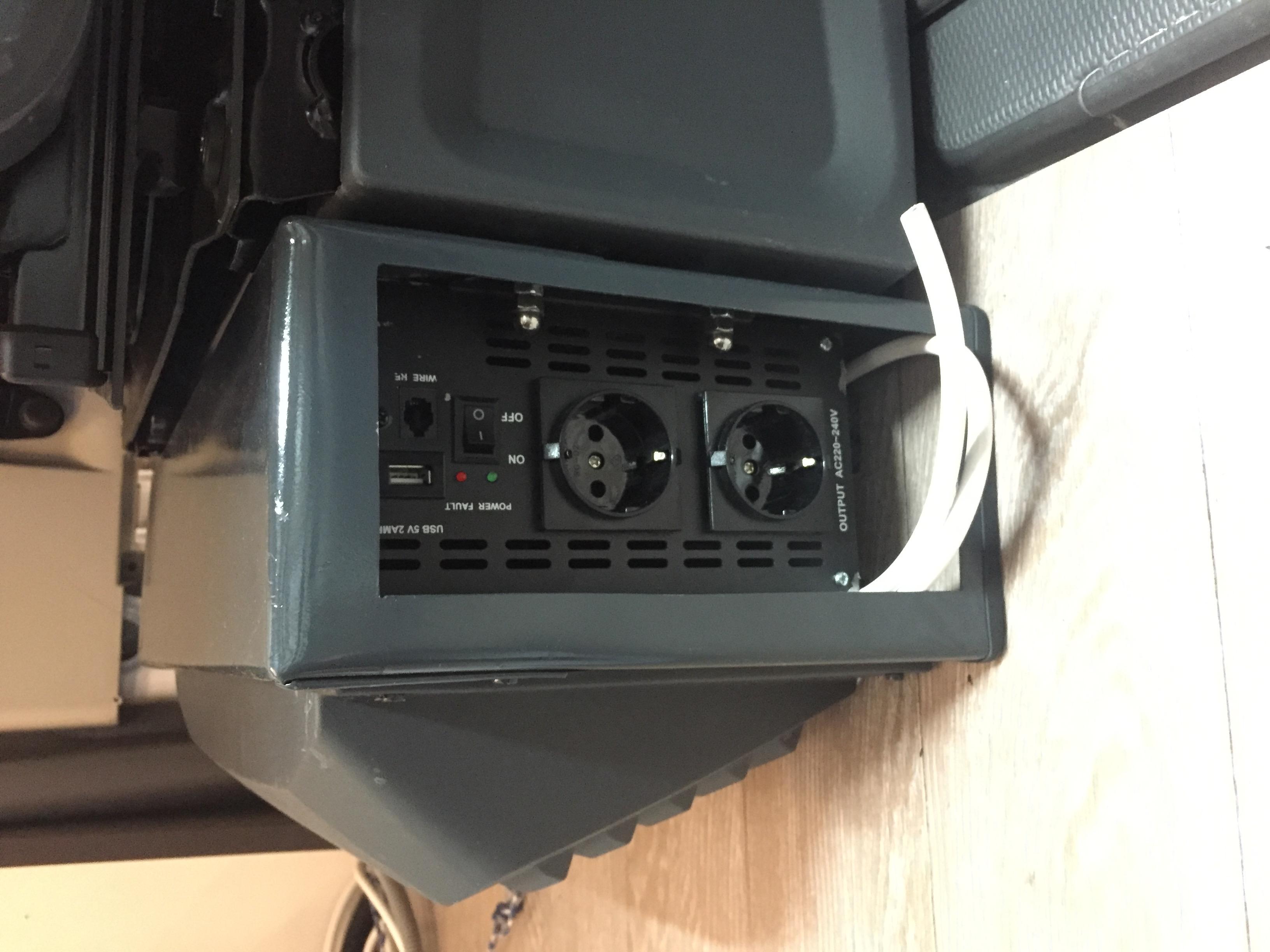

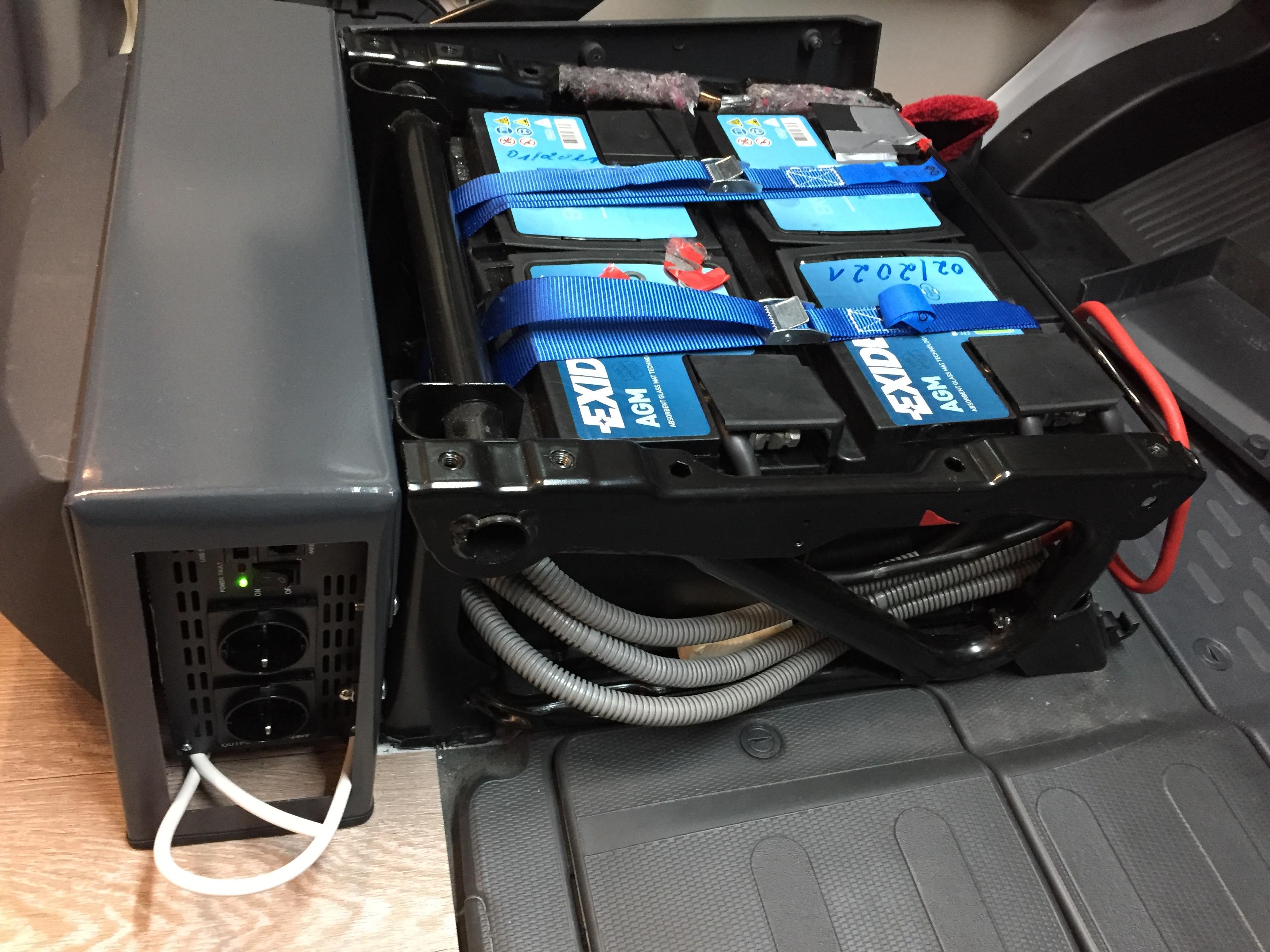

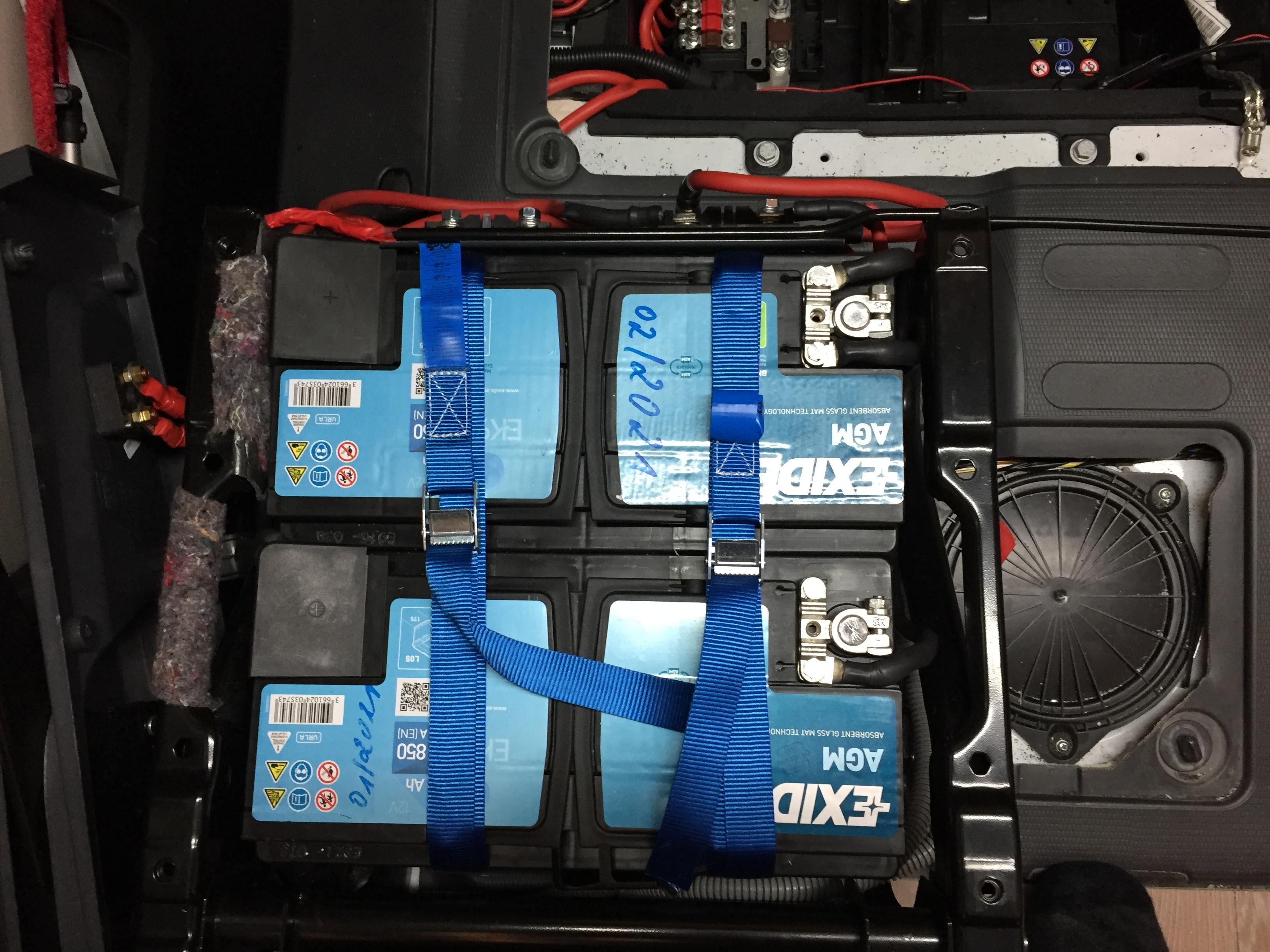

    Ich habe bei mir 2 zusätzliche Aufbaubatterien unter dem Fahrersitz, dahinter einen Wechselrichter, ( in zusätzlichem Einbaukasten)und unter dem Beifahrersitz den neuen Shunt sowie den Solarregler eingebaut. Wenn Interesse besteht kann ich gerne hierzu einige Fotos einstellen.

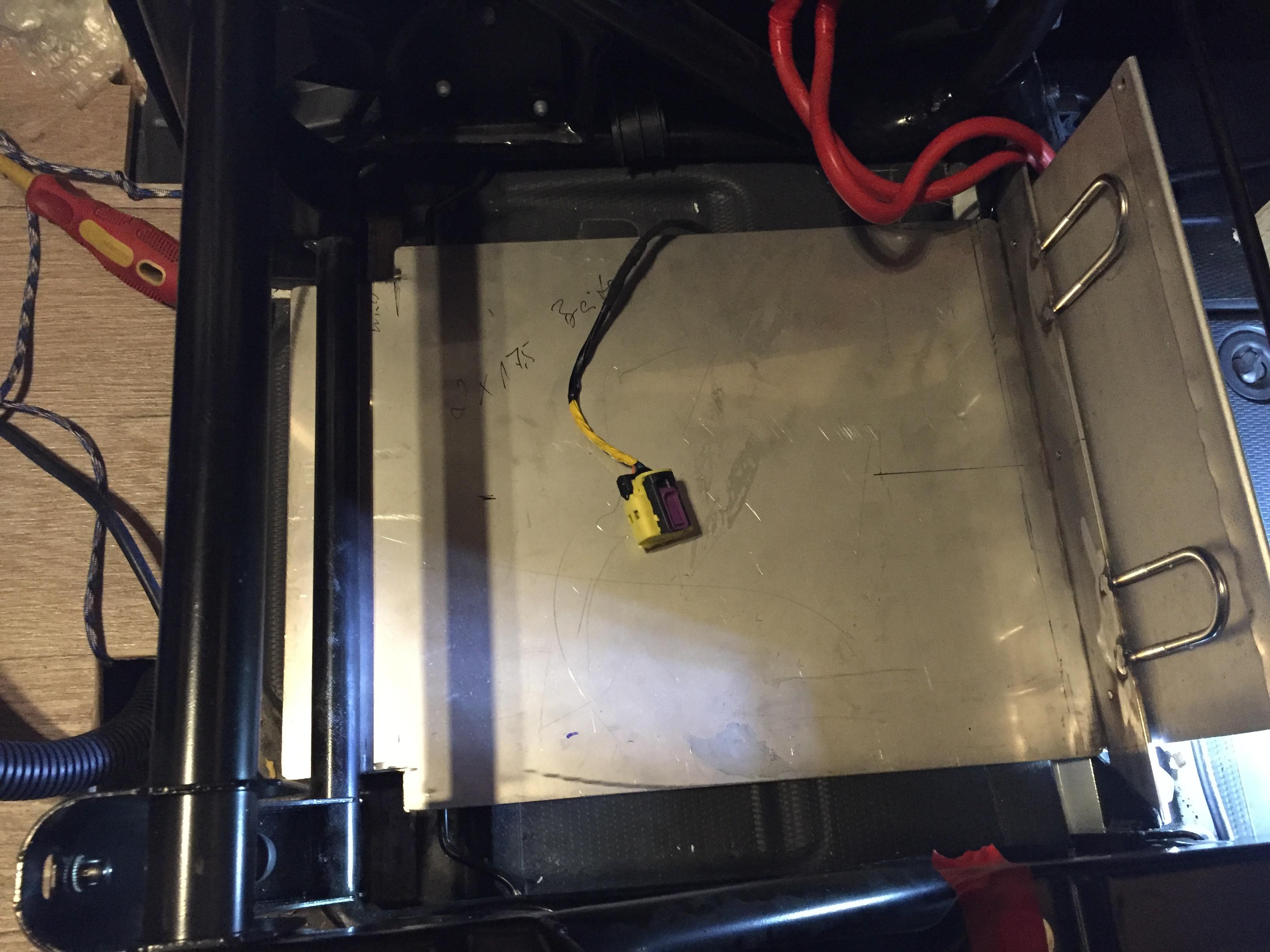

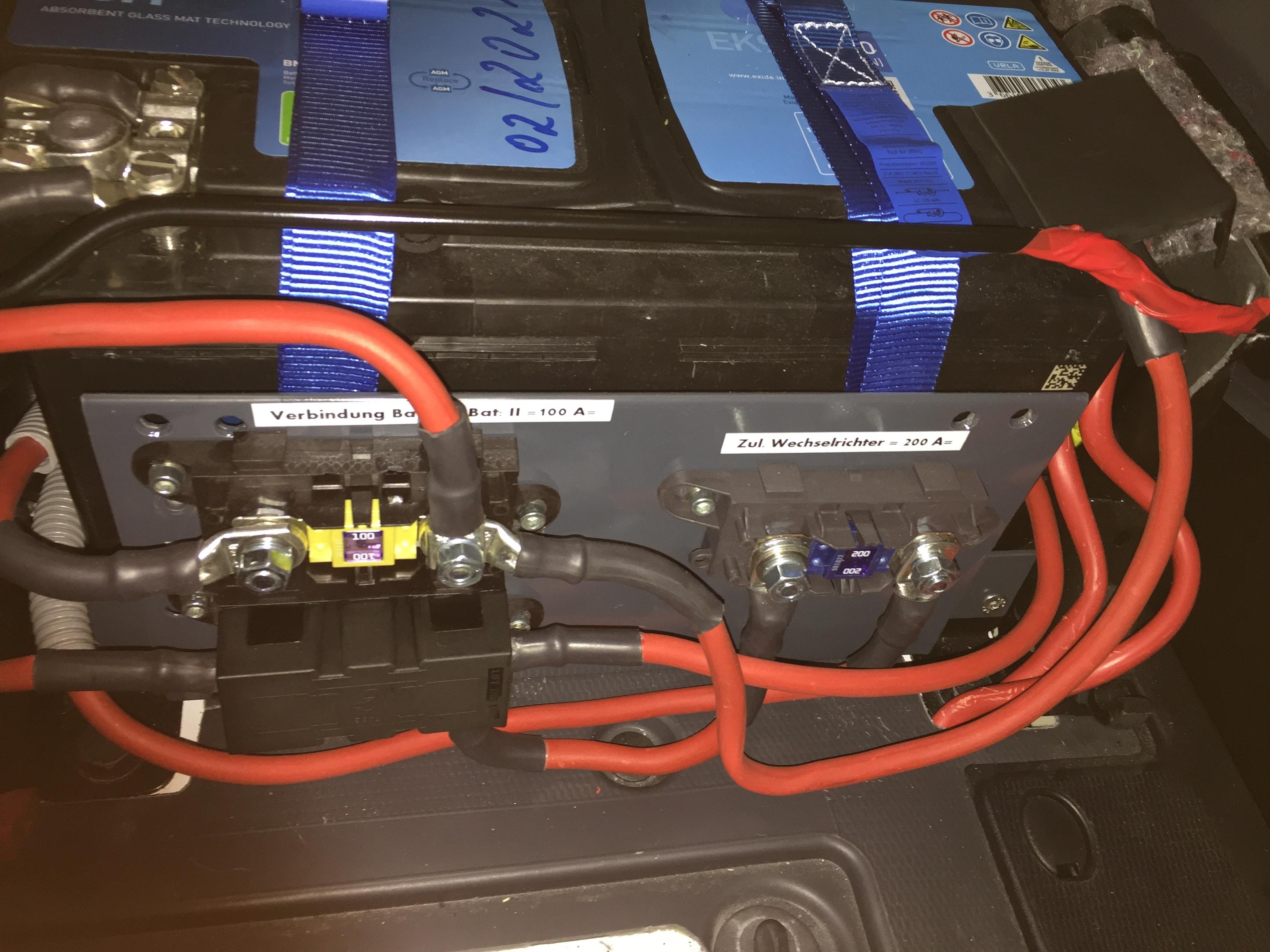

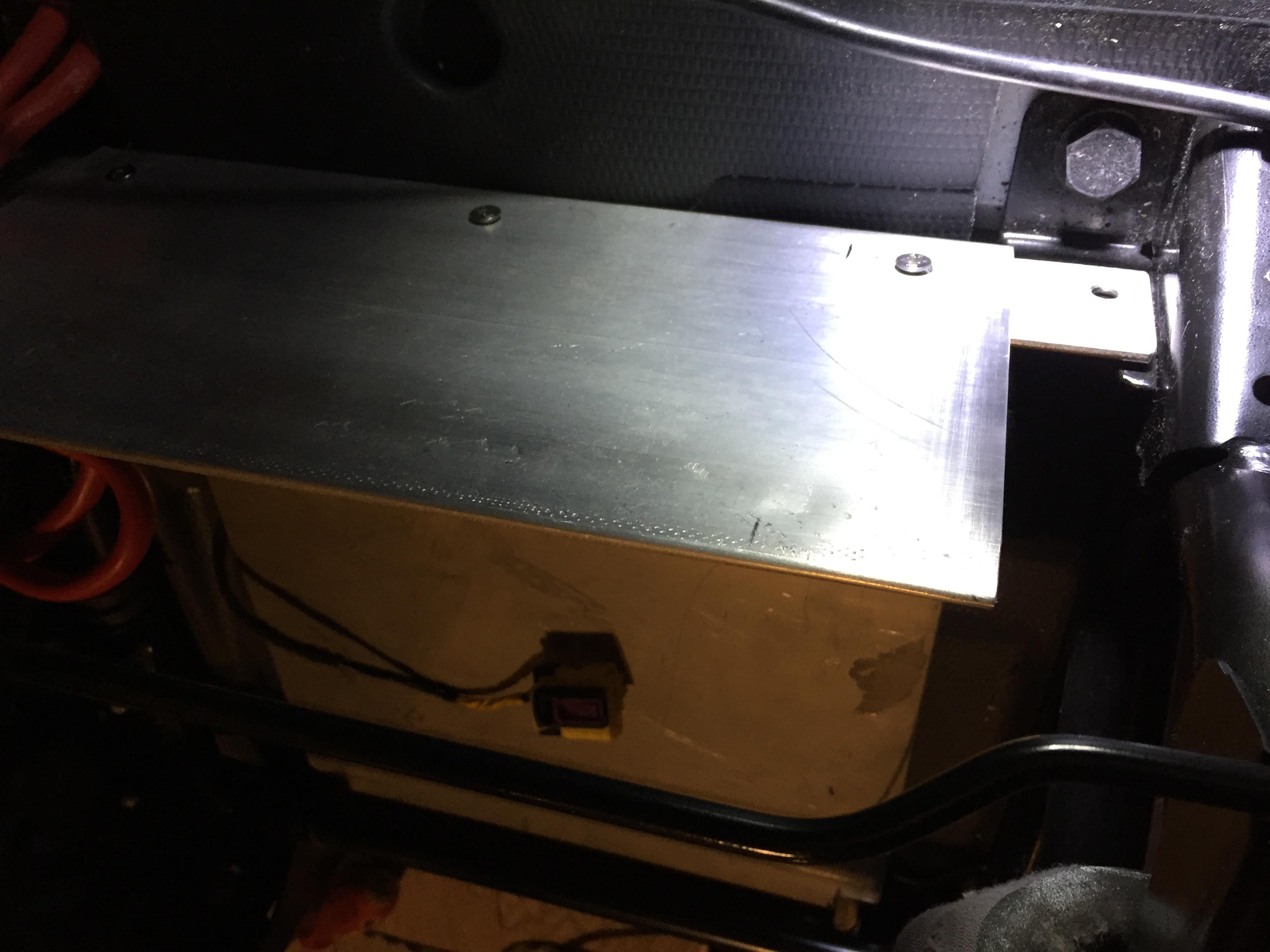

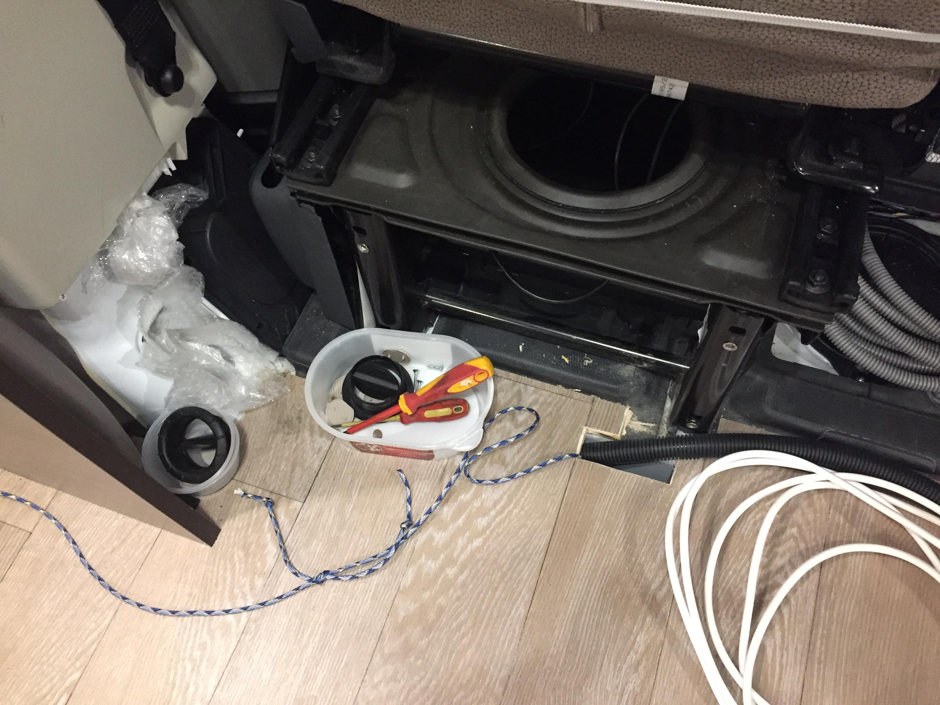

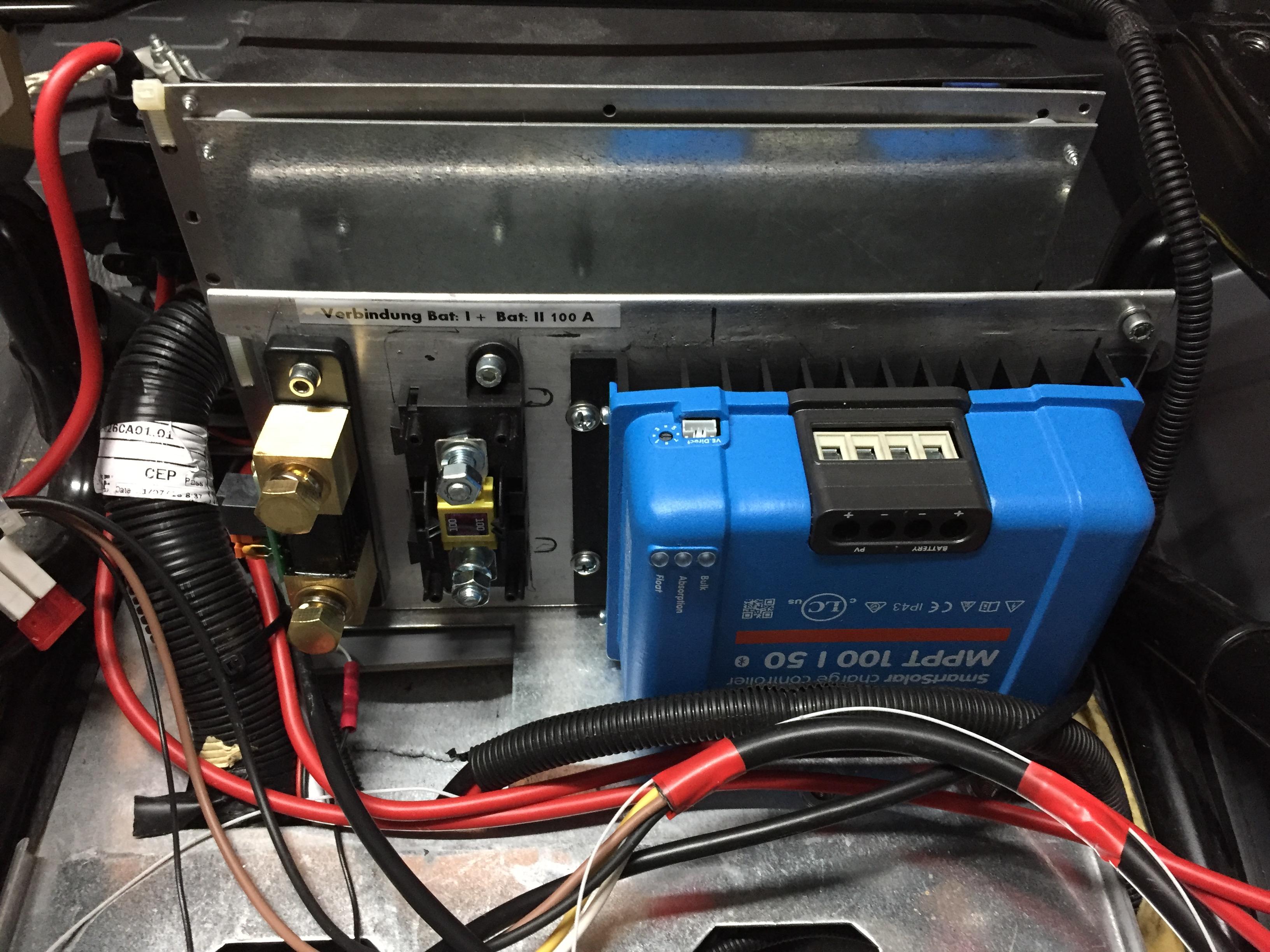

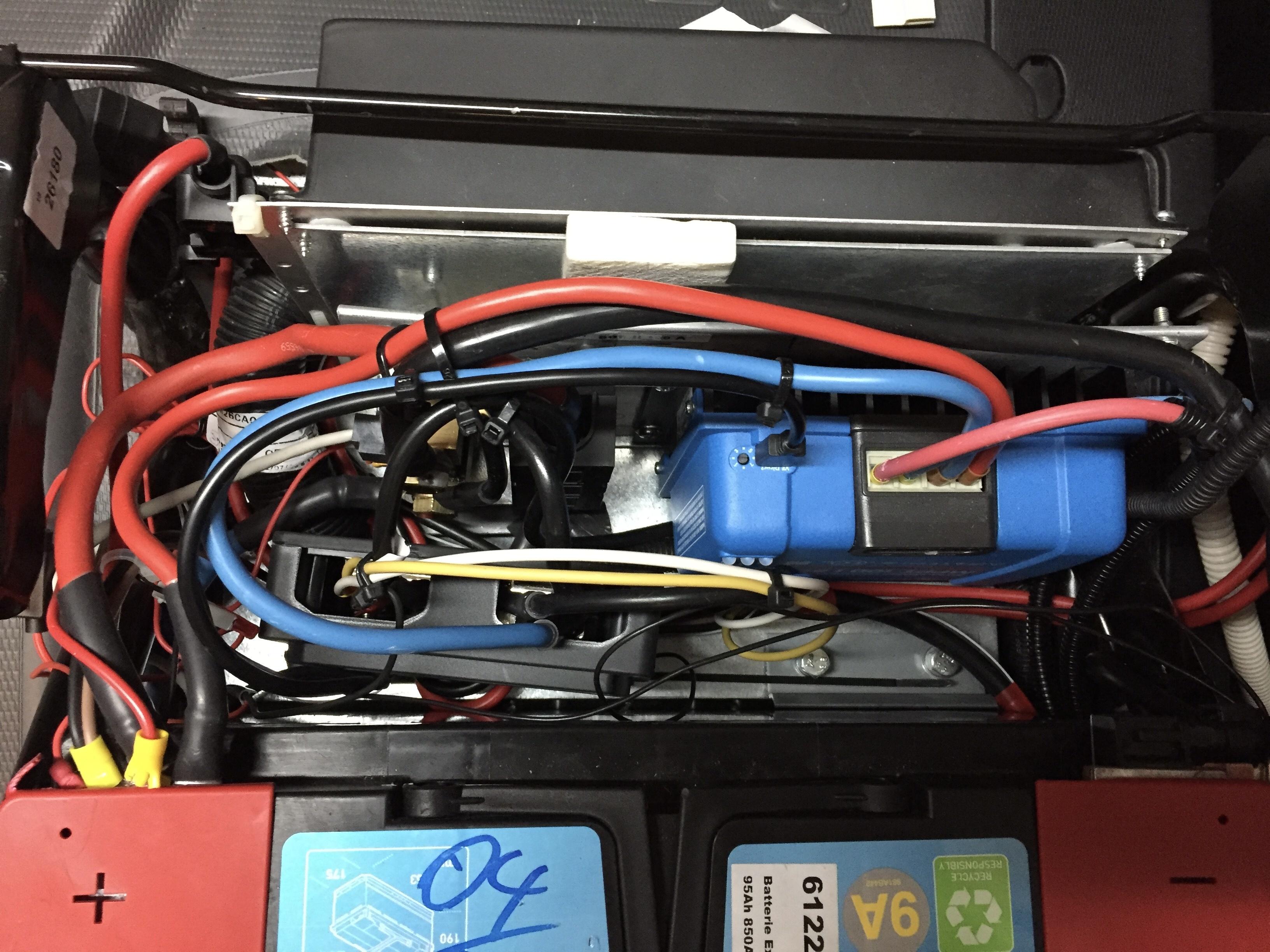

  • Hallo Florian, anbei ein paar Fotos.Ich habe die Verkabelung vom Beifahrer - zum Fahrersitz im Doppelboden verlegt. Dazu muss nur ( analog Beifahrerseite) ein Ausschnitt im Boden hinter dem Fahrersitz gefertigt werden. Dann kann man die Kabelverbindung dort ohne Probleme unterbringen. Den neuen Messhunt habe ich hinter dem Elektroblock angebracht. Ebenfalls dort den Solarregler. Kabel- Querschnitt zwischen den Batterieverkabelungen = 35 mm2 . Bei der technischen Planung hat mir Hartmut super geholfen. Die Technik habe ich ebenfalls bei ihm zum guten Kurs erworben. ( Info@12v-power.de. ) Wenn noch Fragen sind, bitte melden. Viele Grüße

    Josef, was läuft bei Dir alles über den Shunt?
    Hast Du den WR direkt an die Batterien angeschlossen?
    Ich hab schon gemerkt:
    Das Vorhaben geht nicht so auf die schnelle und muss doch gut geplant sein, damit hinterher alles funktioniert und
    vor allem das gute Stück nicht abfackelt ;)
    Ich werde dann auch mal ein paar Fotos einstellen.
    Florian
    Über den Shunt muss alles, aber auch wirklich alles laufen, sonst kannst den auch gleich ganz weg lassen ;) , weil der "Batteriecomputer" ja falsche Werte erhält und entsprechend falsche, unbrauchbare Informationen ausgibt..
