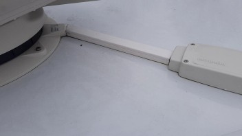

Danke für die Antwort. Wie hast du die Kanäle befestigt? Auch mit dem selben Kleber wie die Spoiler? Das wäre ja schon ziemlich endgültig. Wenn die dann nicht UV-stabil sind, hat man irgendwann ein Problem
Hallo Rainer,
Hi Peter,

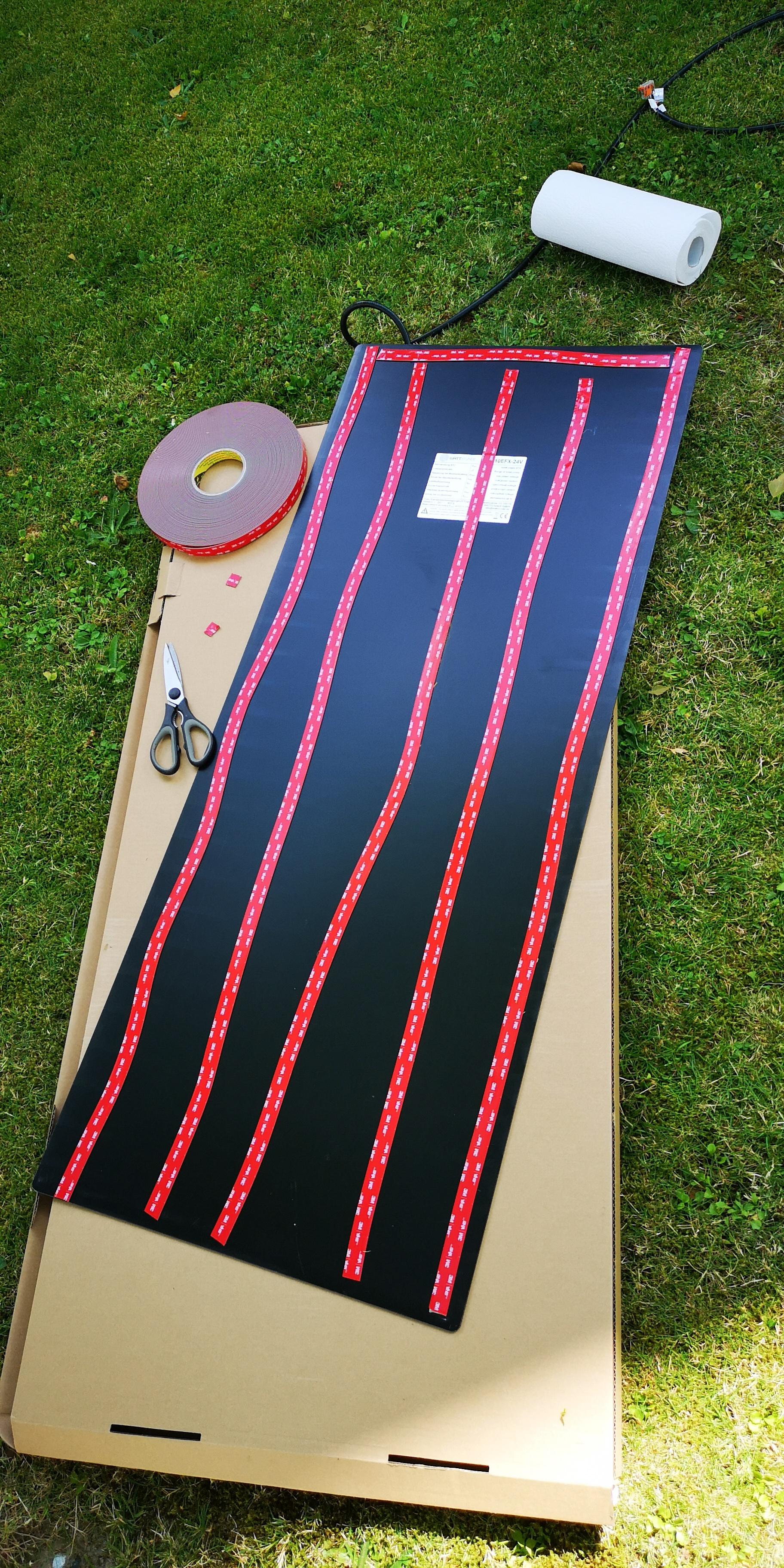

Meine Solarpanele sind direkt aufs Dach geklebt, und zwar mit 3m-klebeband.
Diese Verklebung wird von wattstunde für diese panele empfohlen. Genau damit hab ich auch die Kanäle verklebt.
Geht theoretisch mit nem Schneidedraht wieder runter.
Ich überlege, die Kanäle jetzt noch mit dünner thermoschutz-alufolie als Schutz vor uv zu bekleben.

ZitatMeine Solarpanele sind direkt aufs Dach geklebt, und zwar mit 3m-klebeband.
Ich bin vielleicht zu ängstlich, aber damit könnte ich nachts nicht mehr ruhig schlafen . Für Kabelkanäle ist das wohl OK, aber für Solarmodule...?
Moin Hartmut,
Das zeugs klebt wie die pest, 3m gibt 10 Jahre Garantie darauf. Abgesehen davon ist das Band nicht dem direkten Sonnenlicht ausgesetzt, sollte also auch kaum altern, und alle kanten sind mit Sikaflex komplett ringsum verschmatzt. Ich hab da volles, Vertrauen.
Der panel hersteller (Wattstunde) gibt das als montage Empfehlung.

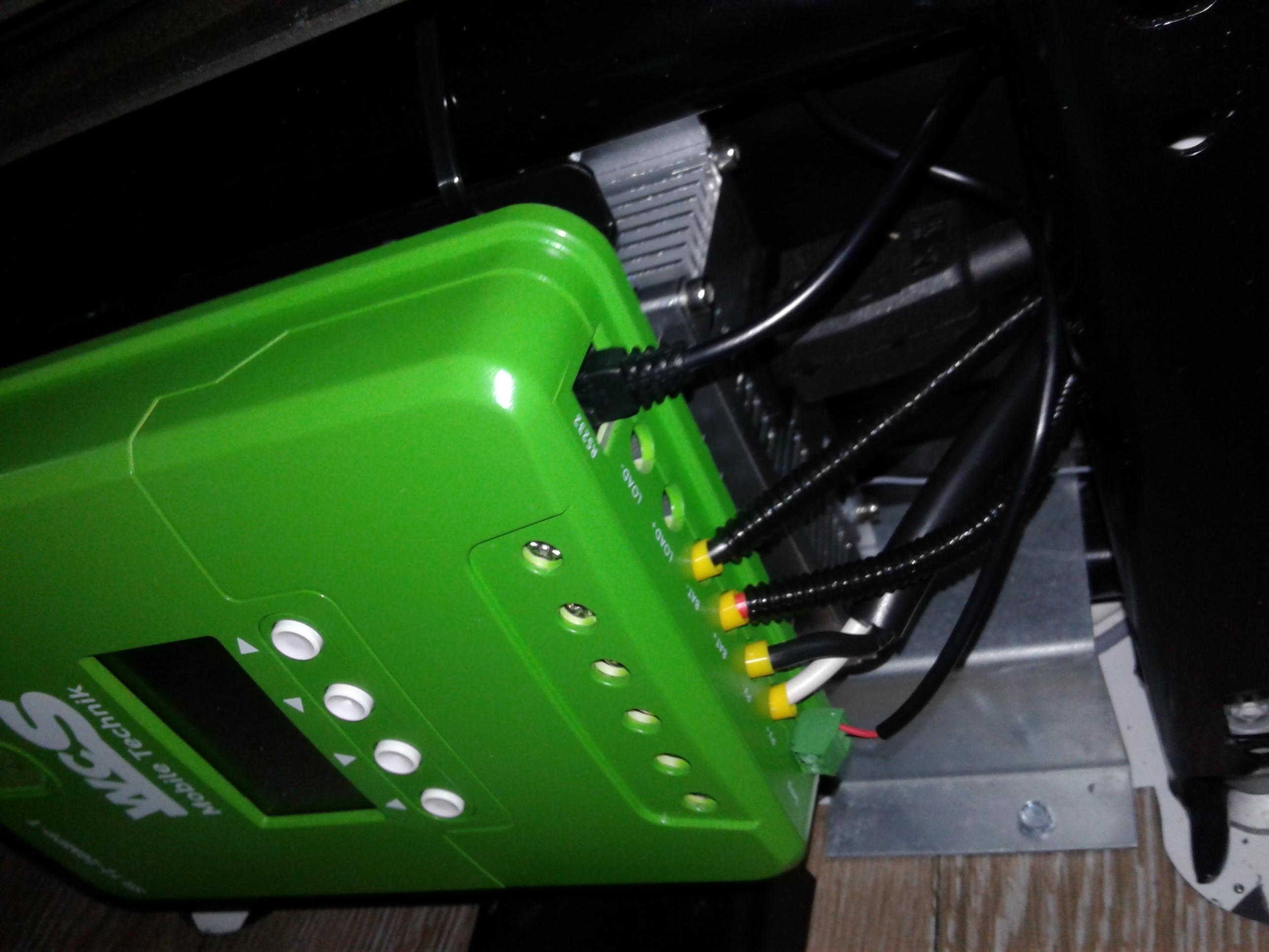

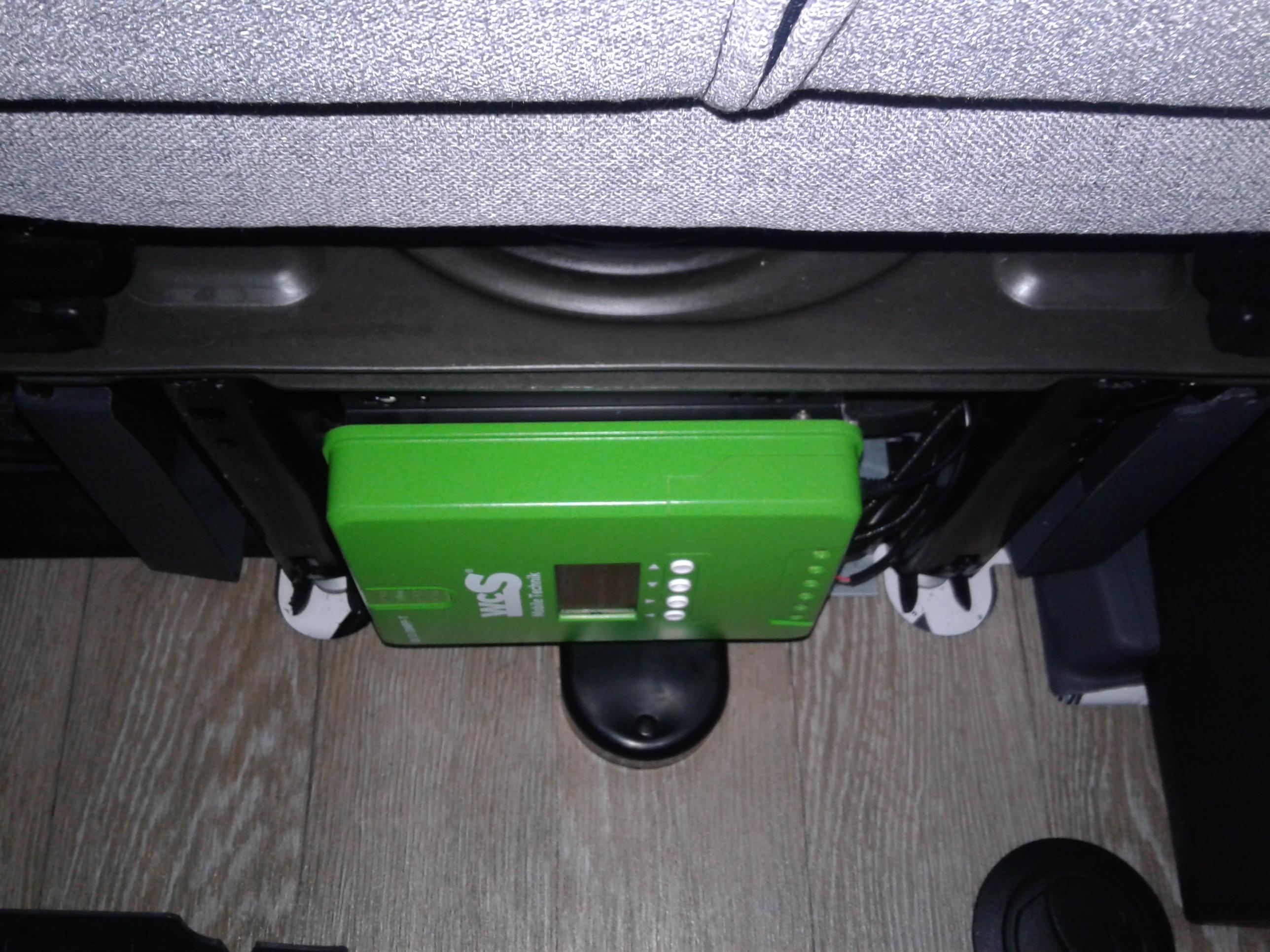

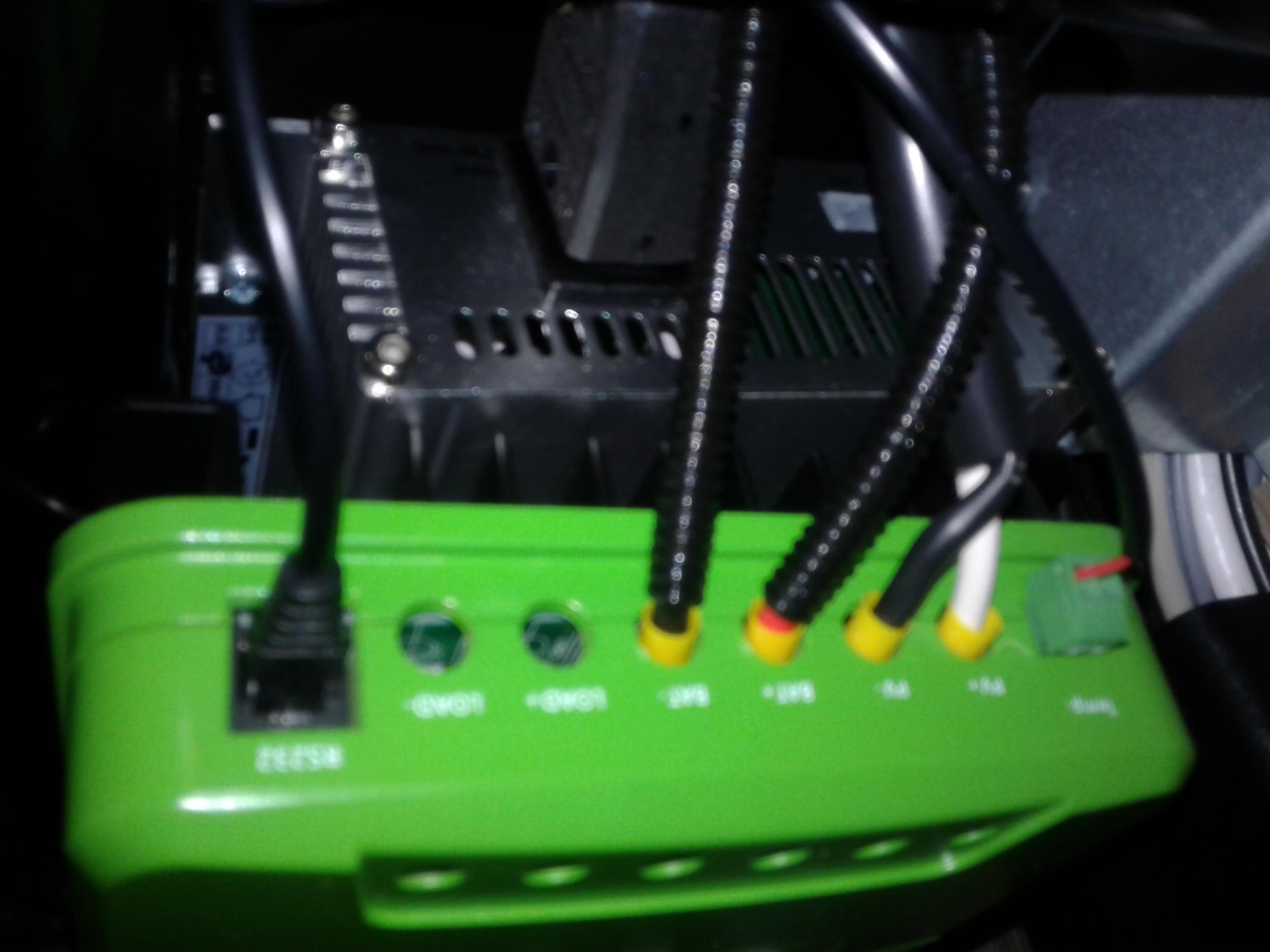

am Wochenende habe ich die Panels mal getestet und dabei gleich einen blöden Anfängerfehler gemacht, der aber wohl folgenlos geblieben ist.
Was war passiert? Beim Anschließen der Panels an den Regler habe ich die Polarität am Stecker abgelesen, statt am Panel. Das war natürlich ein blöder Fehler, denn das muss nicht stimmen, nämlich wenn man die Leitung mit MC4 Steckern verlängert. Demzufolge habe ich + und - vertauscht. Batterie war allerdings richtig angeschlossen. Vom Panel floss ein Strom von um die 5 A zum Regler, aber zur Batterie gar nichts. Den Fehler habe ich dann recht schnell gefunden und danach funktionierte dann alles prima.
Im Handbuch des Reglers steht, dass ein Vertauschen der Polarität nur zu einem Stromfluss und zu einer Erwärmung des Reglers führt und natürlich keinen Strom an die Batterie liefert. Also scheint es wohl kein Problem zu sein. Wenn mich nicht alles täuscht, sind Solarpanels ja auch kurzschlussfest.
Die 155W Panels haben gegen 16:30 Uhr, flach auf dem Boden liegend bei sehr diesigem Sonnenschein rund 80 Watt gebracht. Sollte passen.

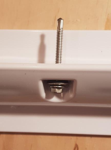

Nun noch eine Frage zur Verschraubung: Bei den Spoilern lagen so ultralange Schrauben bei, die unterm Panel dann rund 4 cm über stehen. Überhaupt frage ich mich, ob das mit diesen Schrauben in den 1 oder 2mm dünnen Aluprofilen des Panels vernünftig hält. Würdet ihr solche Schrauben nehmen oder gibt es da bessere Lösungen?
Hallo Peter,
das sind Bohrschrauben, die schneiden sich selbst durch das Alu, also keinesfalls vorbohren, sondern mit Akkuschrauber durchknallen.
Am Ende nicht zu fest anziehen, sondern mit Gefühl.
Dann passt es

Hallo Hartmut,
Danke für die Antwort. In der Montageanleitung zu den Spoilern stand, dass man mit 5,5mm vorbohren sollte. Die Schrauben haben 5mm Durchmesser. Soviel zu sogenannter Markenware von Offgridtec. Aber egal, solchen Anleitungen vertraue ich ohnehin nicht ungeprüft, daher ja auch die Frage hier.
Dass es selbstschneidende Schrauben sind, habe ich auch erkannt, mich stört nur, dass sie innen dann 4 cm überstehen, also im Freien. Vielleicht besorge ich mir kürzere.
Und klar, dass man die nicht wie blöd festknallt, sonst schert man das dünne Aluprofil durch (Offgridtec gibt 8 bis 10 Nm an). Alles logisch - ich habe sicher schon tausende Schrauben aller Art in alle möglichen Werkstoffe geschraubt, das ist nicht das Problem. Ich habe sogar einen hochwertigen Drehmomentschlüssel, nicht so einen Baumarktprügel für 20 Euro zum Reifenwechseln (ich schraube an meinen Fahrrädern selbst). Nur mir gefällt halt diese Art der Verschraubung nicht, weiß aber auch nicht, wie man es anders machen könnte.
