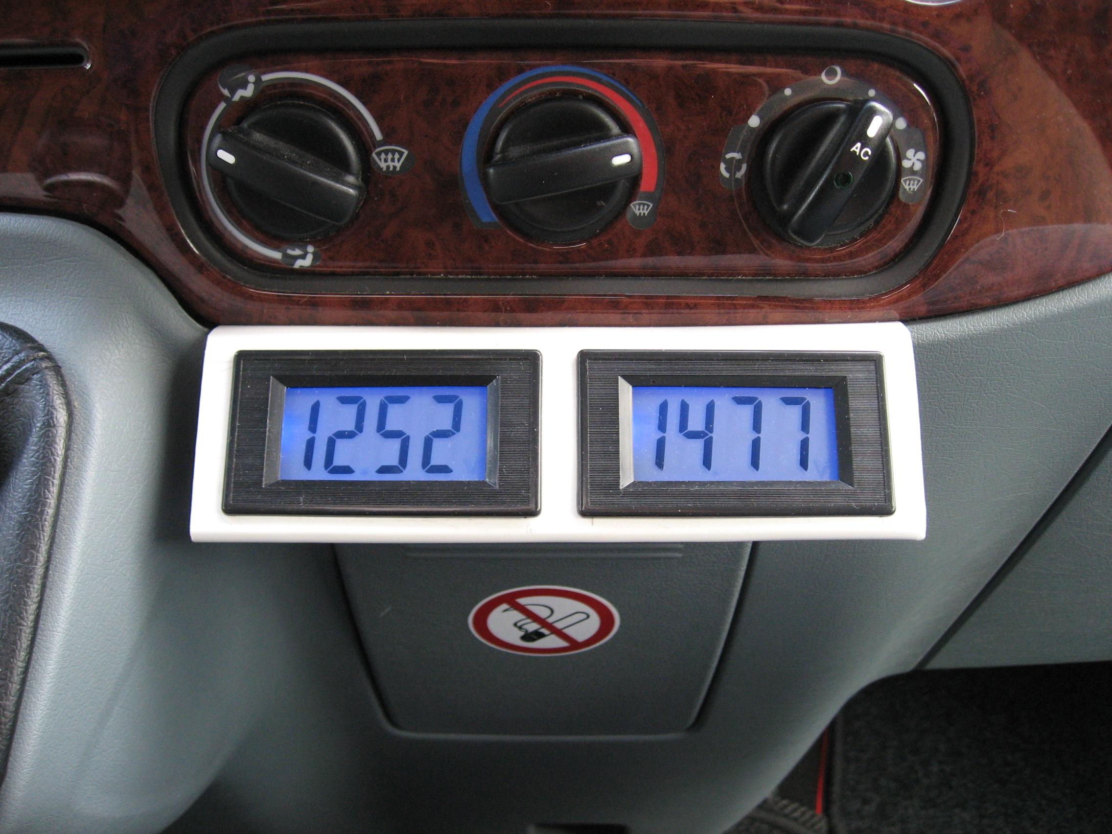

  • Die Treppenstufen der Meßwerterfassung sind sinnlos und das Leuchten der Dioden ist weitgehend Hühnerkram.
    Mit einem Multimeter oam. für 20€ kann die Spannung ziemlich exakt gemessen werden. Auch beim Fahren, wenn man es schafft, einen KFZ 12V Stecker an ein Kabelstück anzuschließen und in eine 12V Steckdose zu stecken.
    Ich habe mir 2 digitale Anzeigen für beide Spannungen auf diese Weise eingerichtet.
    Damit sehe ich zu jeder! Zeit die exakte Spannung mit einem Fehler von <20mV.
    Kann vielleicht nicht jeder einfach bewerkstelligen. Aber es gibt ja vielleicht auch freundliche Mitmenschen, die helfen können.
    Kosten < 20Euro.
