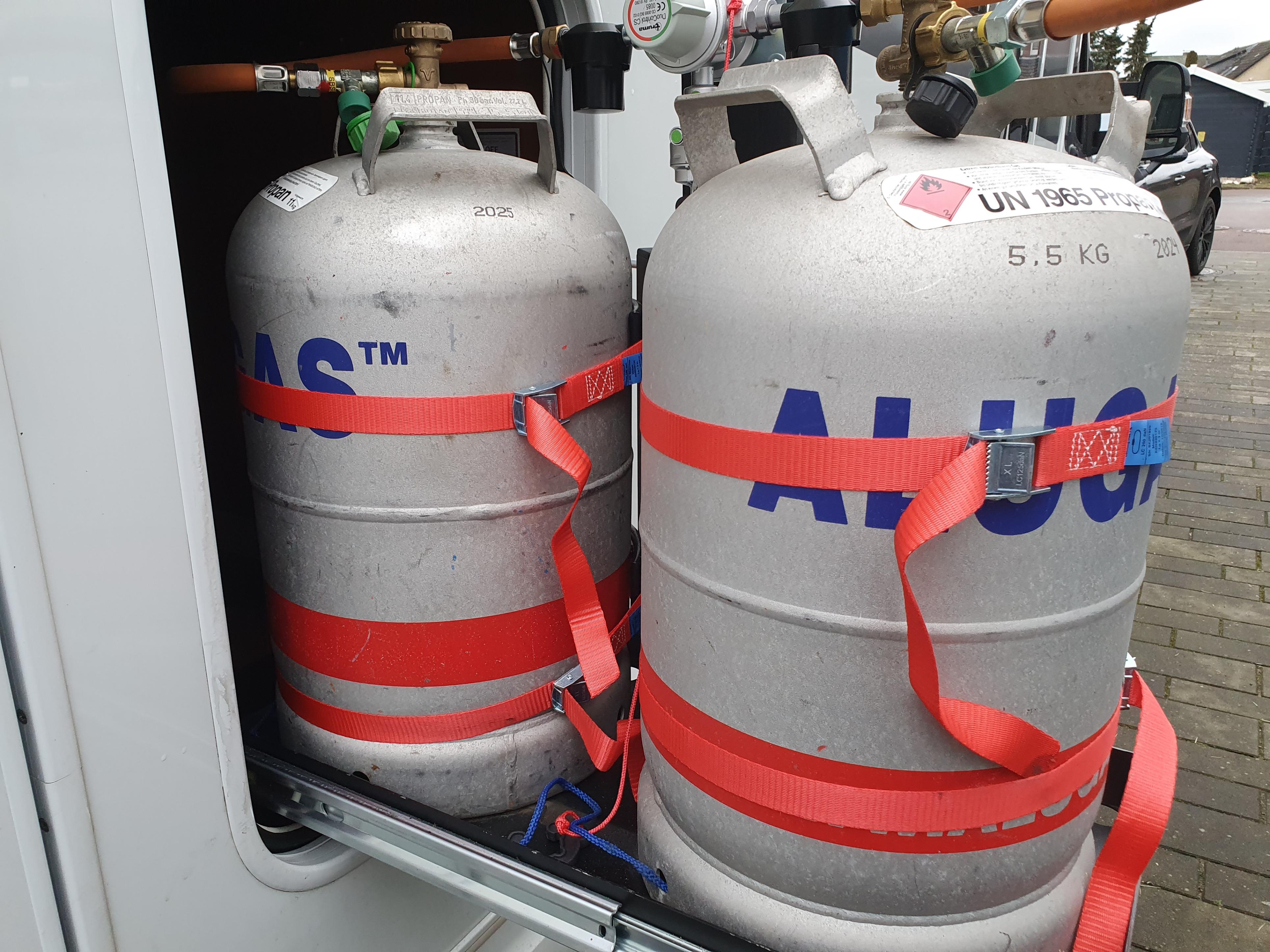

Liebe Hobby-Familie,
da ich auf Tankgas umstelle, möchte ich meine beiden Alu-Gasflaschen 11 kg abgeben.Die Flaschen sind beide randvoll und ich hätte gerne 100 Euro pro Stück.Abzuholen in Grömitz.
Gruß Uli

Hallo Ihr Beiden,
ja, ich habe mich mit dem Thema internsiv beschäftigt und gebe meine Infos auch gerne weiter. Ich werde auch den Umbau dokumentieren und hier einstellen. Kurz gefasst werde ich folgendes machen: der Gasflaschenauszug kommt komplett raus. Die linke Seitenwand des Flaschenfachs werde ich mit einer 20 mm Tischlerplatte verstärken und darauf kommen die Halterungen für die Tanklflaschen. Durch den Ausbau des Auszugs können 33 Liter Flaschen (14 kg) eingebaut werden, damit habe ich ein größeres nutzbares Volumen zur Verfügung. Meine Duo-Controll mit den Gasfiltern bleibt wie sie ist.
Das gesamte Material bestelle ich in Lübeck bei Vosken (vosken.de). Die sind gut und günstig.
Den Einbau mach ich selbst.
Ich habe auch schon mit dem TÜV gesprochen, die nehmen das so wie geplant auch ab.
Gruß Uli
