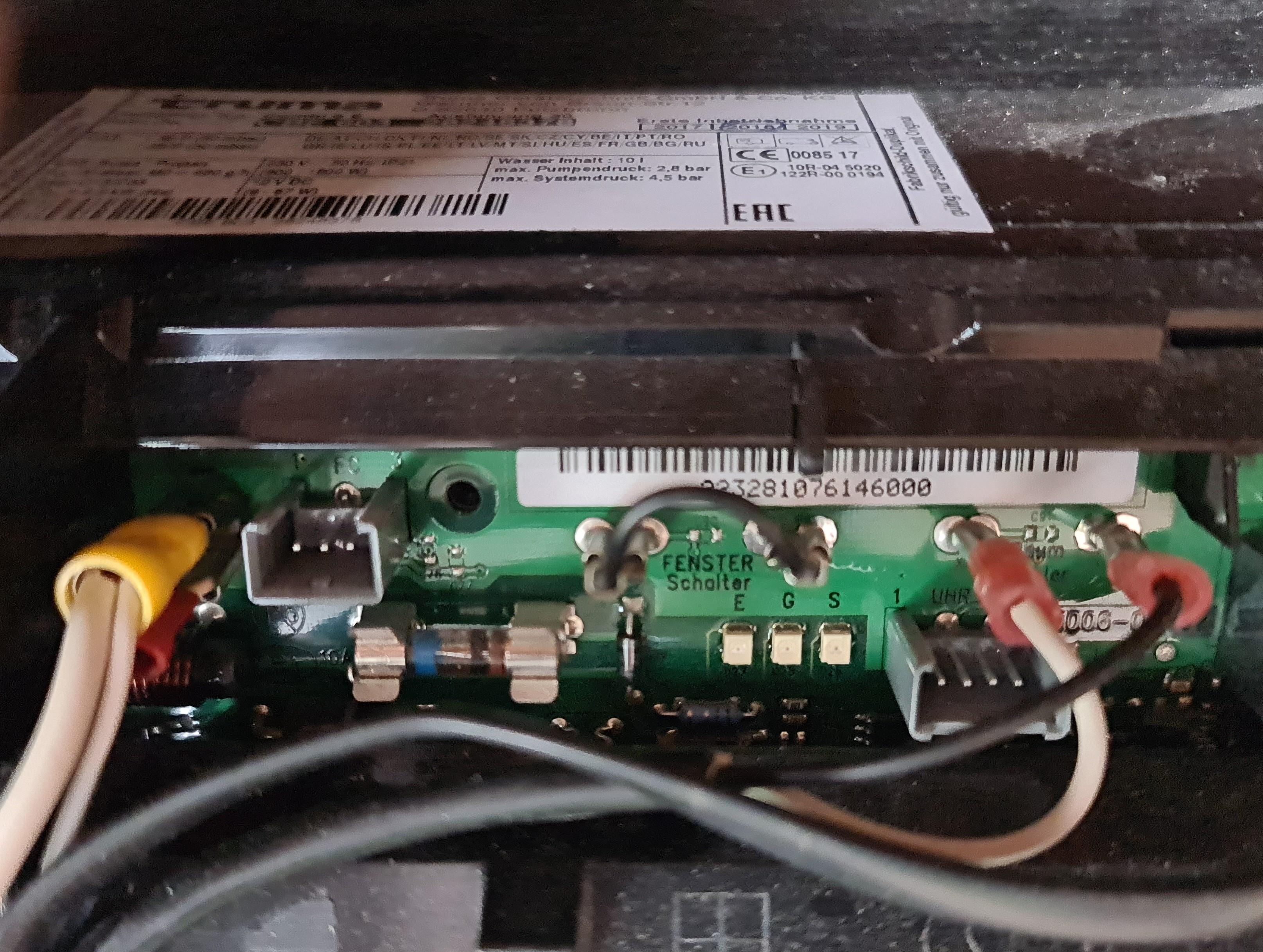

  • Hallo Geddy,
    um sicher zu gehen, der Schalter zum blockieren der Heizung bei offenem Fenster ist recht einfach anzubringen. Einfach einen Magnetschalter am Fenster anbringen, das Kabel zur Heizung verlegen und dort an der Steuerung auf die mit "Fensterschalter" bezeichneten Kontakte stecken (siehe Foto). Normalerweise sind diese Kontakte gebrückt (wie auch noch bei mir), ich bin aber dabei nachzurüsten. Der Schalter sollte ein Öffner sein.
    Gruß Uli

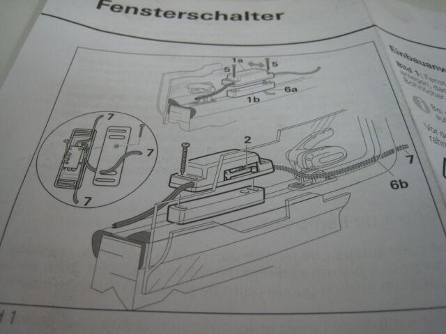

    Truma Fensterschalter für Abschaltautomatik
    Art.-Nr.: R/7524344,00EUR
    [inkl. 19% MwSt zzgl. Versandkosten]Wichtig für Selbstausbauer: Gemäß EN 1949 ist eine Abgasführung unter Fenstern nicht mehr zulässig, wenn keine Sicherheitseinrichtung installiert ist, die beim Öffnen des Fensters das abgasverursachende Gerät (z.B. Heizung) abstellt. Truma bietet daher seit Mitte Oktober 03 die Abschaltautomatik ABSA und den Fensterschalter an.
    • Die neue Abschaltautomatik von Truma schaltet das Gerät mit Abgasführung unter dem Fenster ab, sobald das Fenster geöffnet wird. Somit wird sichergestellt, dass keine Abgase über einen in unmittelbarerer Nähe des Fensters montierten Kamin, in das Fahrzeug gelangen können.
    • Der Truma-Fensterschalter signalisiert der Truma-Abschaltautomatik das Öffnen des Fensters. Ist das betreffende Gerät mit der Abgasführung unter dem Fenster in Betrieb, sorgt die Abschaltautomatik für eine Unterbrechung des Betriebes, während das Fenster geöffnet ist. Beim Schließen des Fensters schaltet sich das betreffende Gerät automatisch wieder ein.
    • automatische Unterbrechung der betreffenden Truma-Heizung bzw. des Truma-Boilers beim Öffnen des Fensters
    • automatische Wiederaufnahme des Betriebes der Truma-Heizung bzw. des Truma-Boilers beim Schließen des Fensters
    • passend für alle neuen Bedienteile (ab 05/2002)
    • einfache Montage durch Steckverbindungen
    Andreas

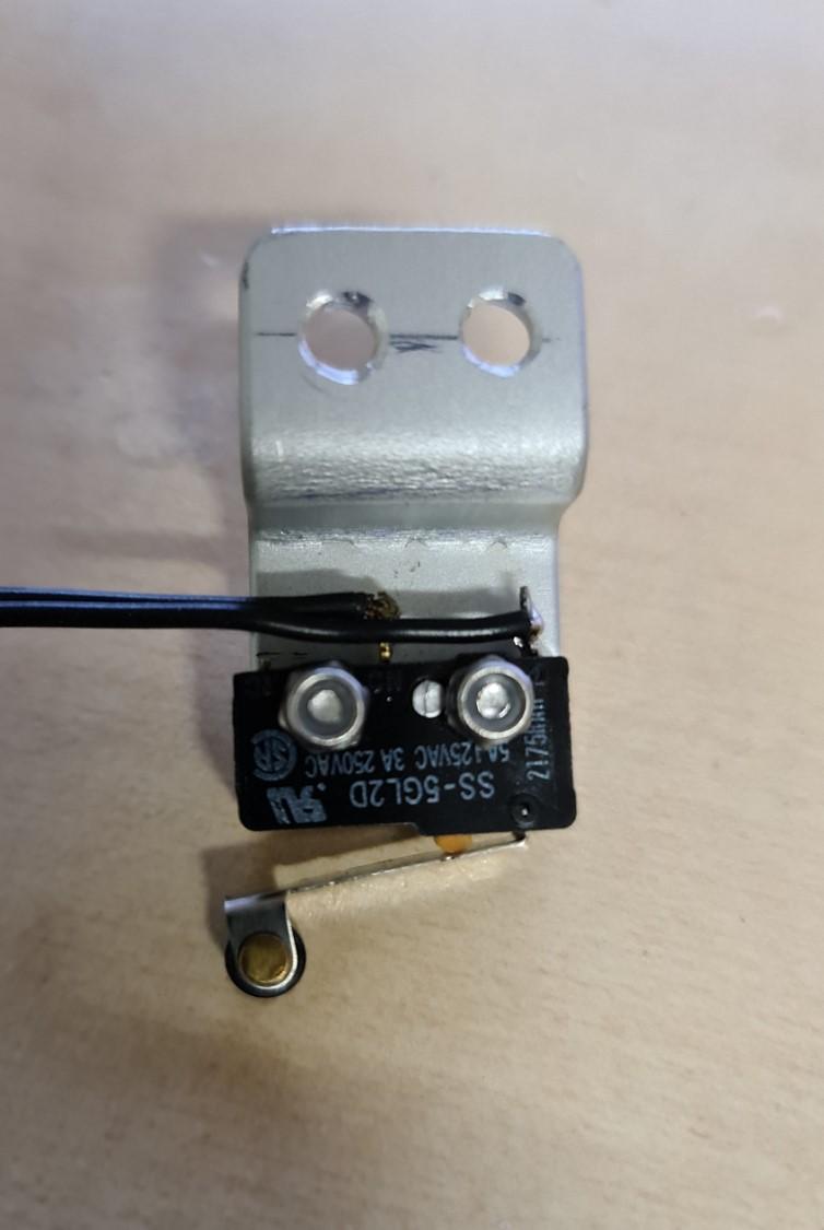

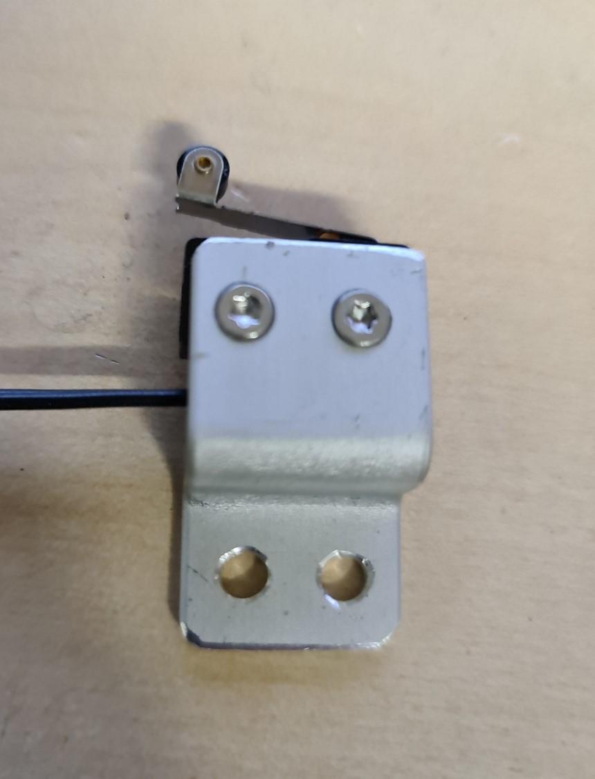

  • Hallo und guten Abend,
    da auf dieser bewussten Seite meine beste Ehefrau der Welt schläft und sie ab und zu das Bedürfnis nach frischer Luft hat, werde ich einen Schalter einbauen.
    Auch wenn der Kamin möglicherweise weit genug weg ist, hab ich damit ein besseres Gefühl.
    Ich hab mir gerade eine kleine Halterung für einen Mikroschalter gebastelt (Materialkosten ca. 3 Euro fünfzig) und das kommt ans Fenster.
    Hab zwei Fotos der Konstruktion beigefügt.
    Allzeit sichere und gesunde Fahrt,
    Uli
