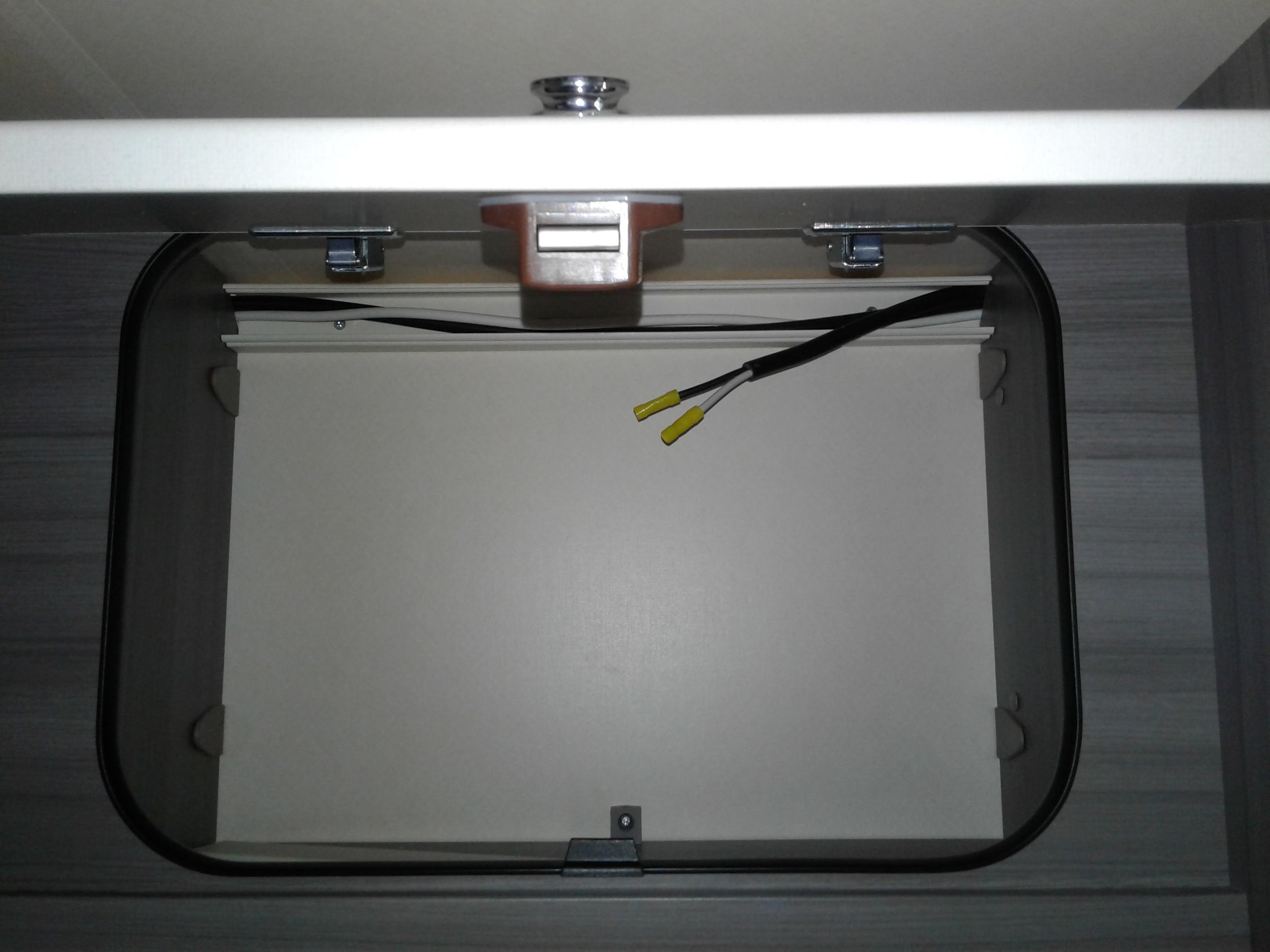

    ich weiß es!
    Siehe begefügtes Dokument und Foto vom Schrank mit geöffnetem Kabelkanal bei unserem V65GE:

    ist hinter der Schrankrückwand eventuell das Kabel versteckt? Schau doch mal hinter den abgewinkelten, oberen Teil der Rückwand, da schaut doch noch ein gelb-grünes Kabel hervor. Liegt dort die gesuchte Leitung? 2 x 6 mm2 sollten es ja sein. Bei meinem V65GE war diese auch ordentlich gekenzeichnet (Solar).

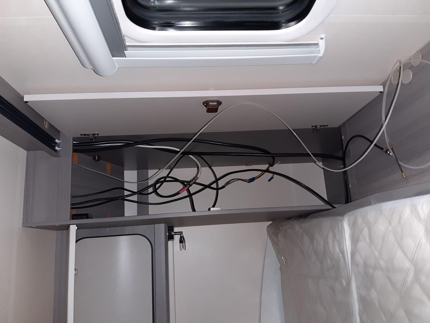

    Beim Nachdenken und Herumstöbern habe ich das Ende des Solar-Vorinstallationskabels am V65GQ gefunden.
    Sie befindet sich oben im linken Schrank im Schlafzimmer und wird direkt an die Kathrein-Anschlussdose HDZ 100 für den Kabelabgang zum Dach angeschlossen.
    Aufgrund seiner Lage, zwischen 9 und 10m langem 2x6mm Kabel, begrenzt er die Stromstärke.
    Ich füge ein Bild mit der Lage der Kabel bei, das pdf entspricht der Kathrein HDZ 100 Anschlussdose.

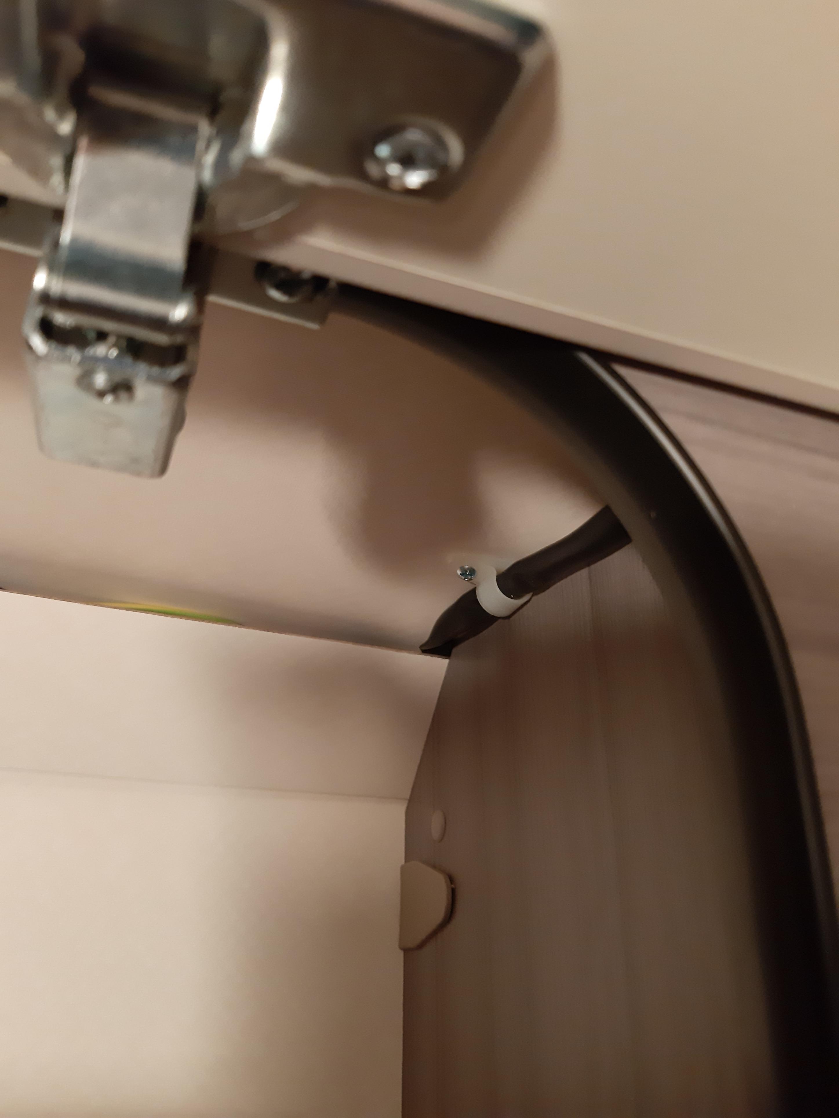

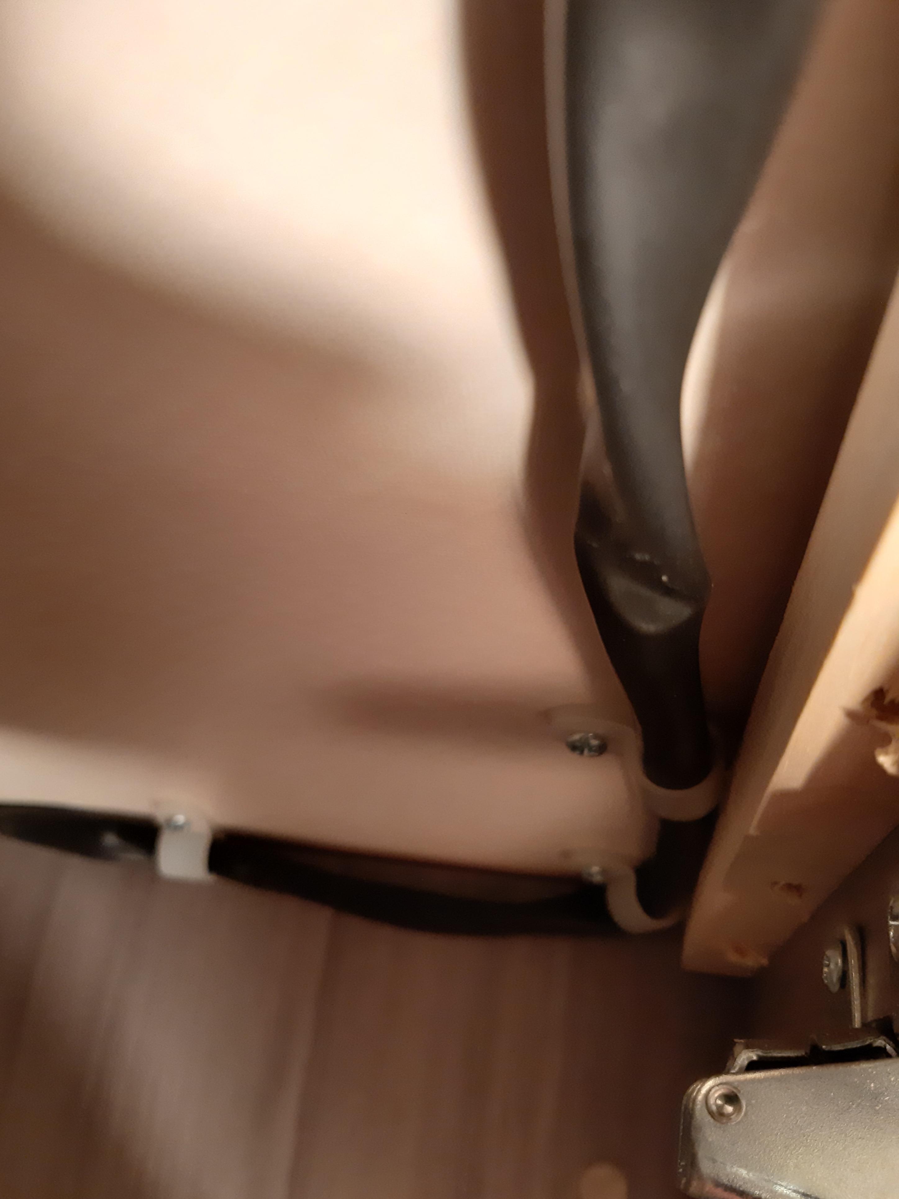

  • Die ursprüngliche Verkabelung, die unter dem Beifahrersitz beginnt und versteckt ist, geht zur Duschsäule, ich schätze nach rechts, an der Tür vorbei, an der Küche vorbei, am Kühlschrank vorbei und biegt nach links ab, um an der Innenecke der Duschsäule hochzugehen. Dann dreht er sich an der Decke, um an den linken Schrank zu gelangen. Dies sind 9 m. plus der Selbstbeteiligung für den Anschluss.
    Mein Solarprojekt umfasst 330w Panels, die im Süden der iberischen Halbinsel zirkulieren, 6mm. und 10m. ist leicht zu überhitzen.

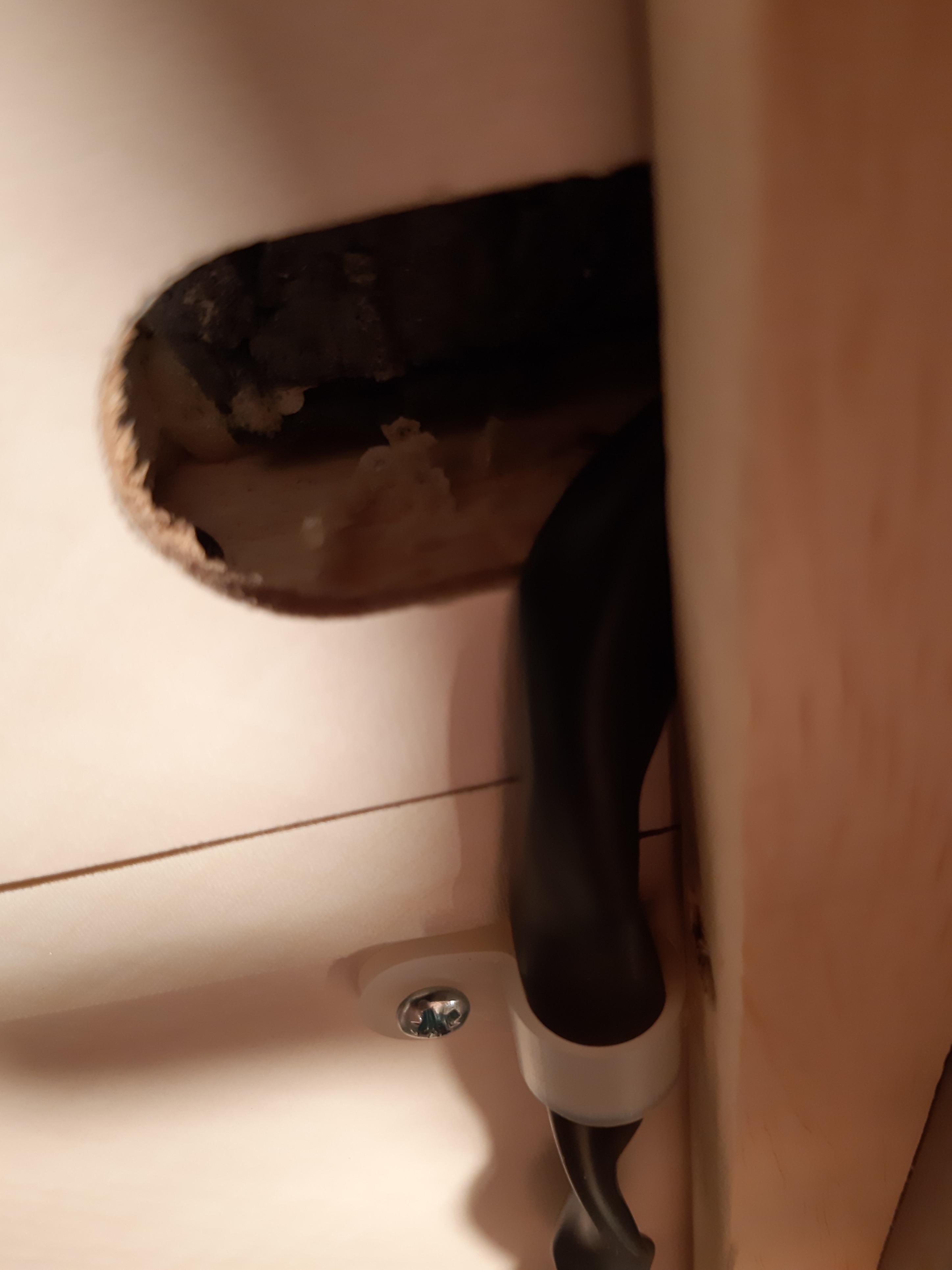

    Ich bin dabei, 10mm. Kabel vom Fahrersitz zum Schrank zu verlegen, immer auf der linken Seite... das ist ein machbares Abenteuer, das viel Aufmerksamkeit erfordert, etwas kaputt zu machen und Löcher zu vergrößern. Heute habe ich das Führungskabel übergeben, um die Drähte ziehen zu können. Die nächste Aufgabe ist es, die Löcher zu vergrößern... Das Wochenende wartet auf mich...
