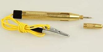

  • Hallo Michael.
    Ist den nicht das ganze Chassie Masse?
    Probier doch mal den Plus der Batterie über eine Glühlampe 12V zu führen und dann den 2 Draht der Lampe ans Chassie zu halten.
    Sollte meiner Meinung nach gehen.
    Diese Geräte arbeiten doch auch nicht anders......
