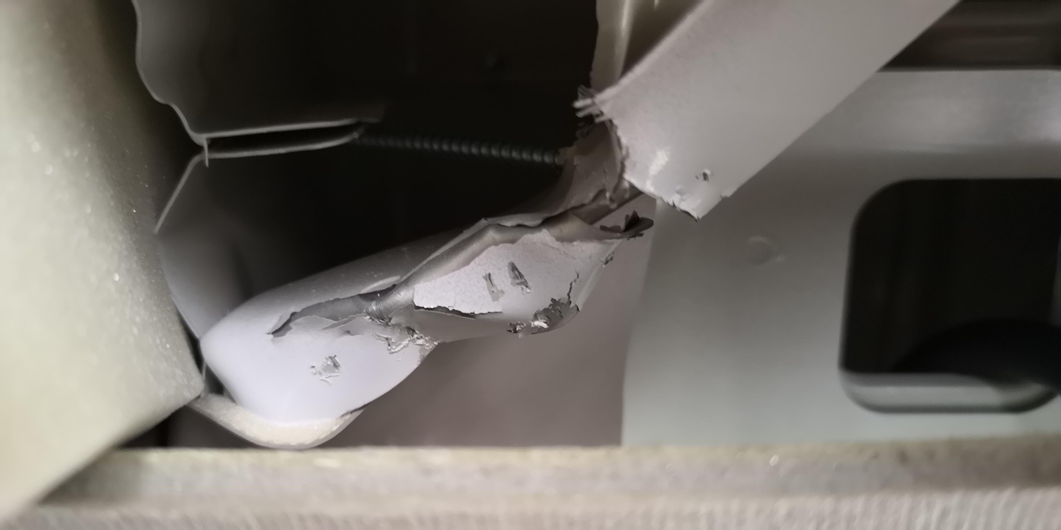

  • Hallo aus Kassel!Ich habe ein kleines Stromproplem mit der LED Lampe über dem Fenster der Sitzgruppe! Das Kabel ist stromlos und ich weiß nicht wo es hinführt, bzw. wo die Sicherung ist! Die im EBL sind alle ok. Im rechten Holmen (B Säule) sind ja auch Sicherungen (siehe eingefügtes Bild) wofür die sind weiß ich leider auch nicht. Hinter die Verkleidung der linken B-Säule habe ich noch nicht geschaut...es regnet🥴Vielleicht könnt ihr mir helfen!?Viele Grüße Joachim

    diese Sicherungen in der B-Säule (siehe Foto am Anfang des Beitrags) habe ich heute auch zufällig gefunden.
    Weiß jemand, was hier abgesichert wird?
    Die Beschreibung in der Bedienungsanleitung stimmt nicht mit der tatsächlichen Belegung überein.
    Florian
    Die Sicherungen in der rechten B-Säule sind bei allen ducatos+Derivaten dort, egal ob Kasten oder Chassis. Es sind die Sicherungen u.A. für ZV, Innenlicht und noch 2 stk.
