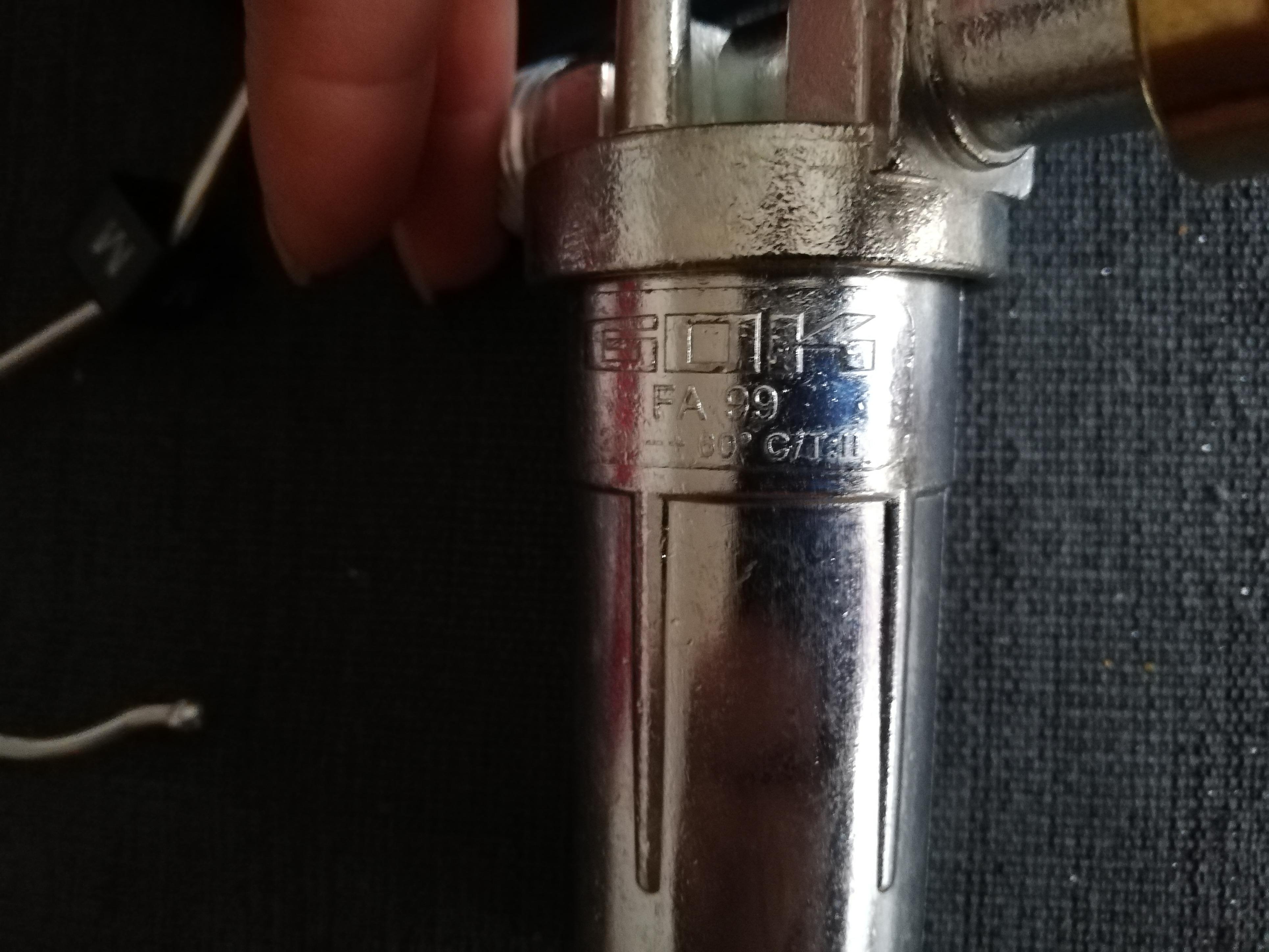

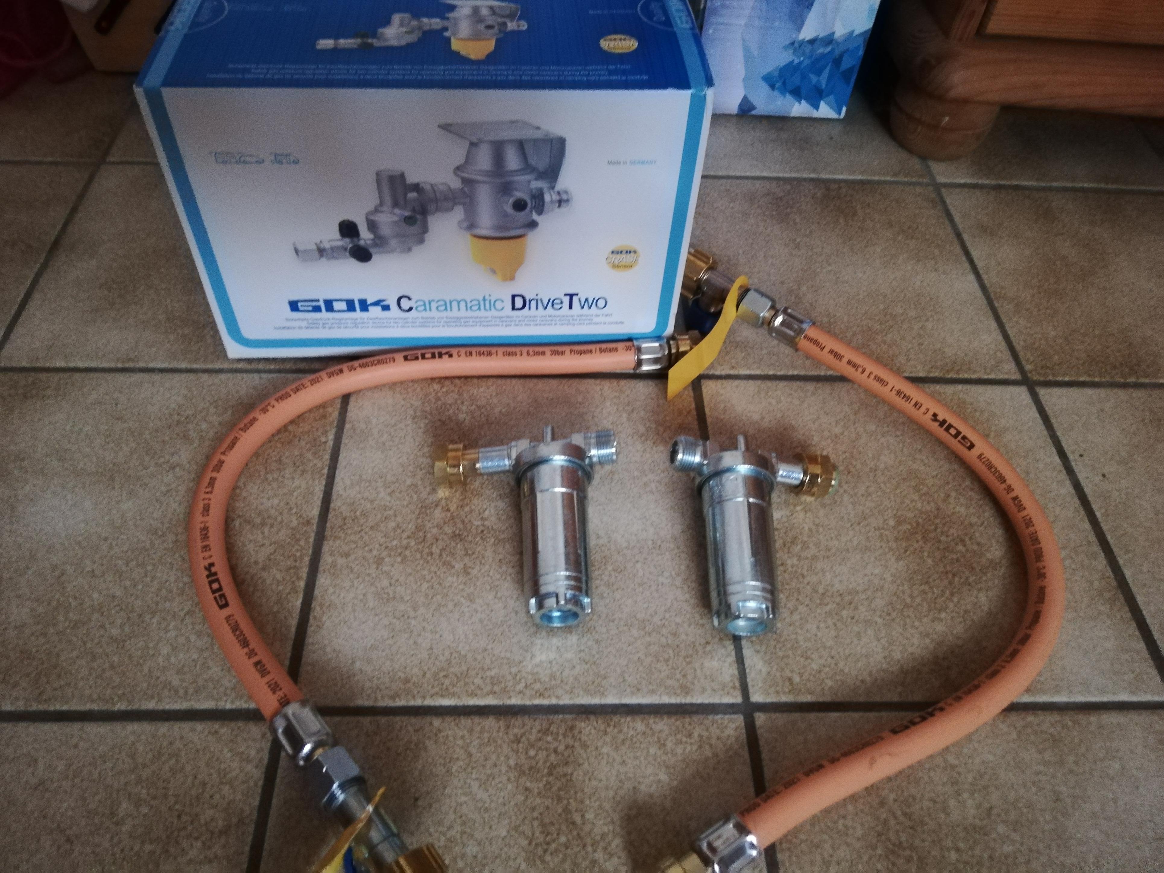

    ich muss im Frühjahr zur TÜV/Gasprüfung und habe die Gasanlage geprüft.Ist natürlich genau 10Jahre alt. Also wechseln.
    Habe einen neuen GOK Gasdruckregler Caramatic DriveTwo CS horizontal 30mbar eingebaut,incl.2 Stck Gasfilter und
    2 neue Hochdruckschäuche mit Schlauchbruchsicherung. Nun meine Frage: Muss ich die Gasfilter zwingend waagerecht einbauen, oder kann man die auch um 90° wegschwenken ,das wäre im meinem Fall platzsparender.
    Danke für die Antworten.
    Gruss
    Dieter

    Ne, falsch gedacht. Der Filter Muss senkrecht montiert werden.
    LG aus Essen. Lothar
  • Einfach mal Tante G. fragen.
    Eingabe "Truma Gasfilter einbauen"
    LG Lothar
    Aufgabe des Filters: Fremdstoffe Wie Partikel oder Oile herausfiltern. Diese sollen sich UNTEN im Filter Gehäuse sammeln um dann entsorgt zu werden.
    By the way.... Laßt die Finger von der Gasanlage. Es sei denn das ist Euer Job und kennt Euch aus.
