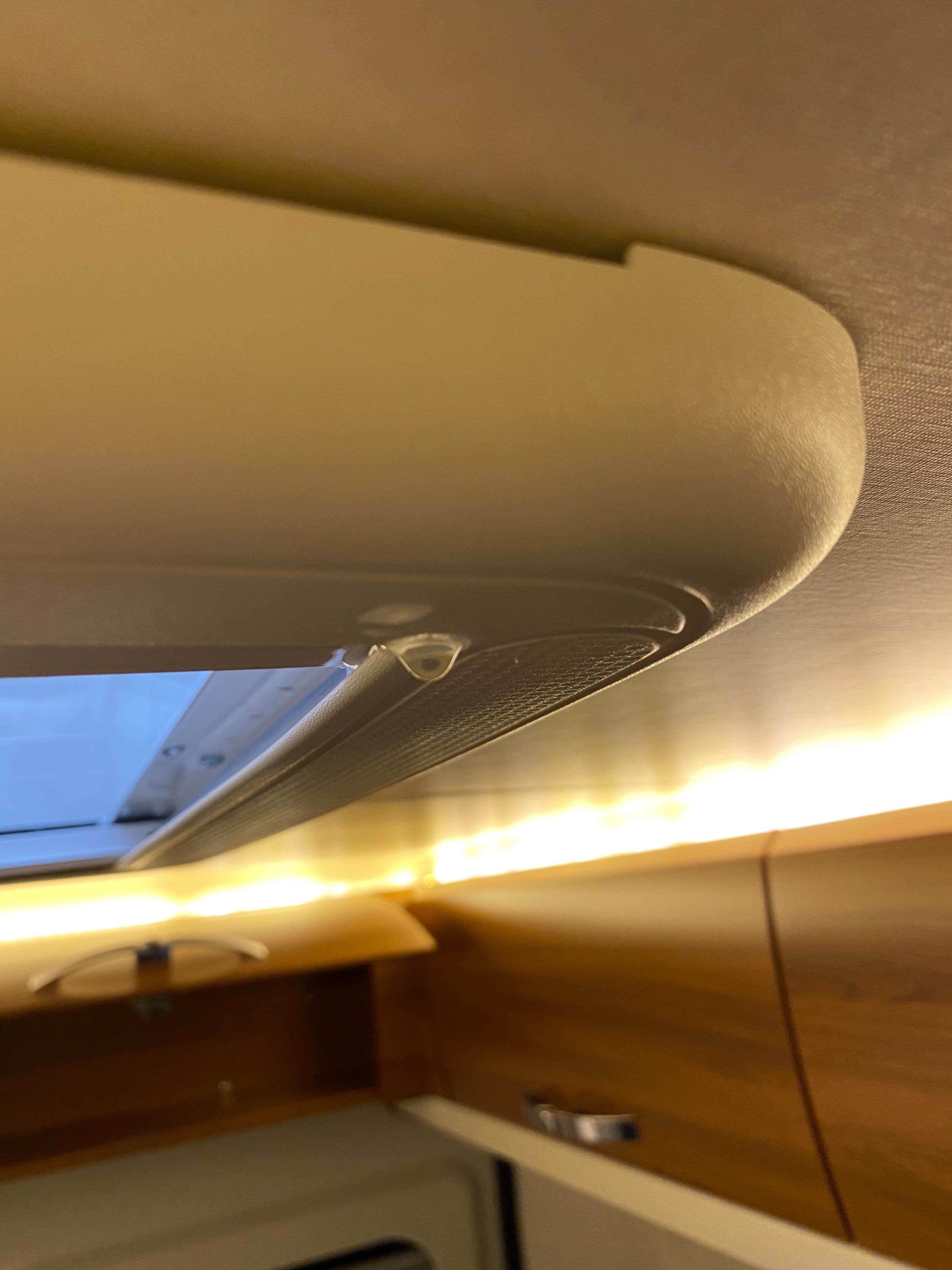

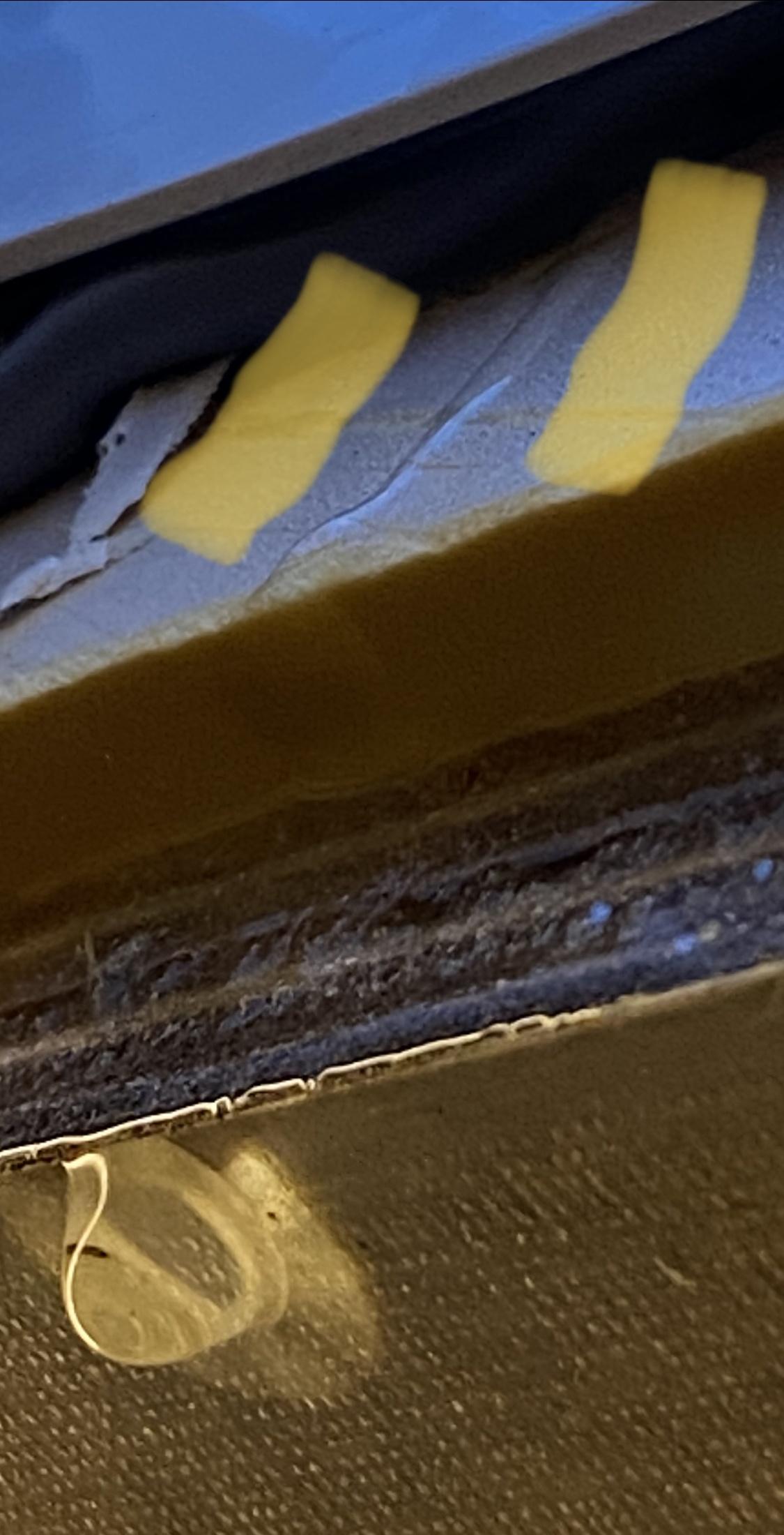

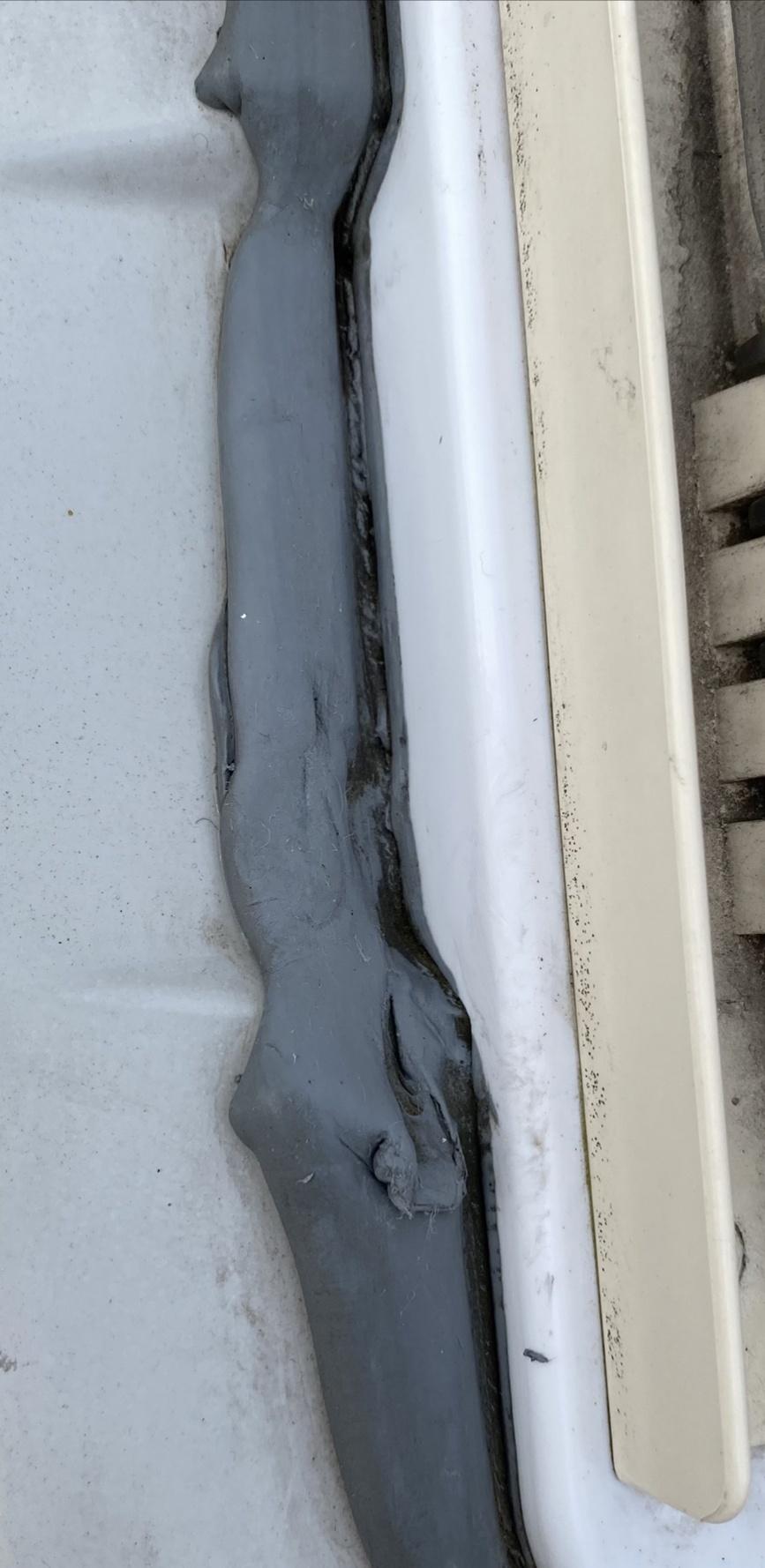

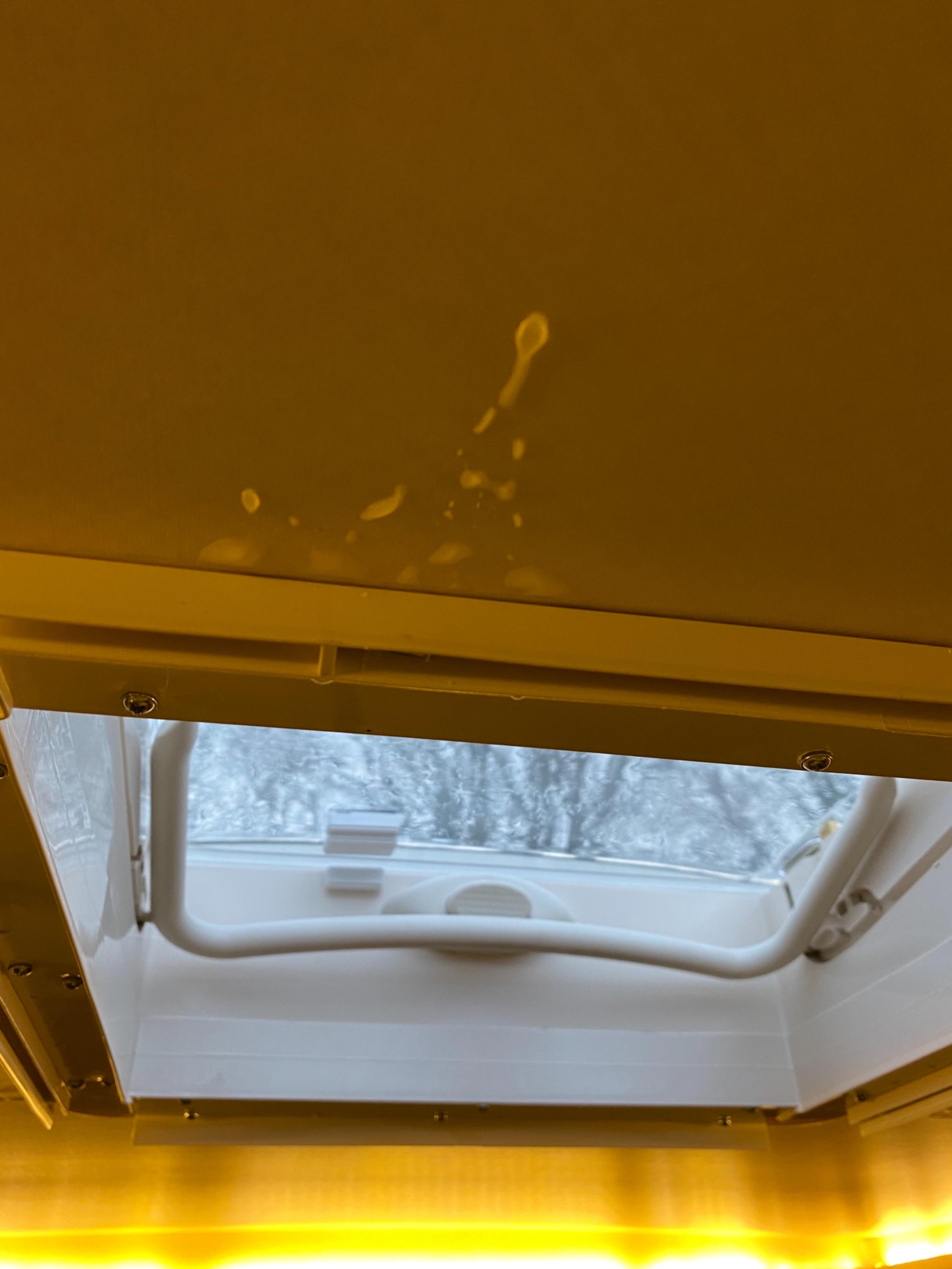

  • Hallo aus Kassel,das war am Dienstag morgen eine schöne Überraschung, das Bett war im Umkreis von 70cm nass!!! Dachluke undicht. Rahmen abgenommen und das Malheur gesehen...Wasser läuft am Innenrahmen ins Womo! Mittlerweile habe ich es dicht und der Rahmen (Dometic) wird in kürze getauscht. Nichts unübliches, eigentlich, aber vor 4 Monaten dasselbe Spiel am Midiheki! Wie es aussieht hat sich die Dichtmasse vom Fensterrahmen am Dach "entfernt" , sprich, es ist ein Lücke entstanden. Die Dichtmasse an sich ist trotz der Temperaturen auch sehr weich! Meine Message: Sicher bin ich nicht der einzigste Betroffene und sicher ist das Wasser schon etwas länger eingedrungen ( schwarze Stellen am Dachhimmel innen)! Deswegen solltet ihr euren Luken ggf. auch mal überprüfen, mich hat es unverhofft aus den Socken gerissen! Bin gespannt auf eure Erfahrungen!Ein schönes Wochenende wünsche ich allenJoachim (Mit dem Handy geschrieben, Formatierung etwas schwierig gewesen)

    ja, die übernehmen alles! Der Händler hat sich sofort am nächsten Morgen gemeldet und auch die Teile bestellt! Den Garantieerhalt erachte ich als sehr wichtig und wurde im Oktober gemacht, entweder wurde das nicht entdeckt, oder nicht nachgesehen. Ich denke, dass ggf. vom Werk die falsche Dichtmasse verwendet wurde! Denn das ist ja echt merkwürdig, innerhalb von ca. 4 Monaten beide Luken, oder? KMuss mal bei der neu eingesetzten nachschauen, ob das auch so "weich/beweglich" ist! Für das Fahrzeug habe ich u.a. auch noch die Fiatanschlussgarantie, auch beim etwaigen Verkauf immer gut!
