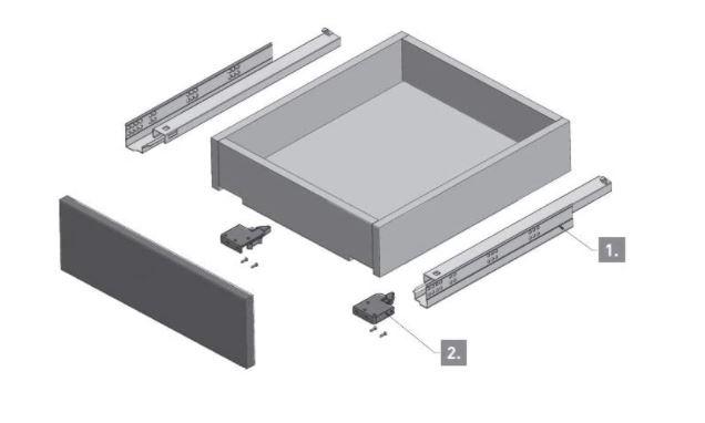

    also die Umsetzung mit den aufgesetzten Schubladen finde ich nicht sehr gelungen.
    Stelle mir eher so etwas vor. Gibt es beim große A in unterschiedlichen Größen (s.Bild Auszug.jpg). Heißen Gedotec Schubladenschienen. Gibt es sicher auch von anderen Herstellern. Das sind dann richtige Schubladen im Gegensatz zu den Drathkörben vom Stauraumshop.
