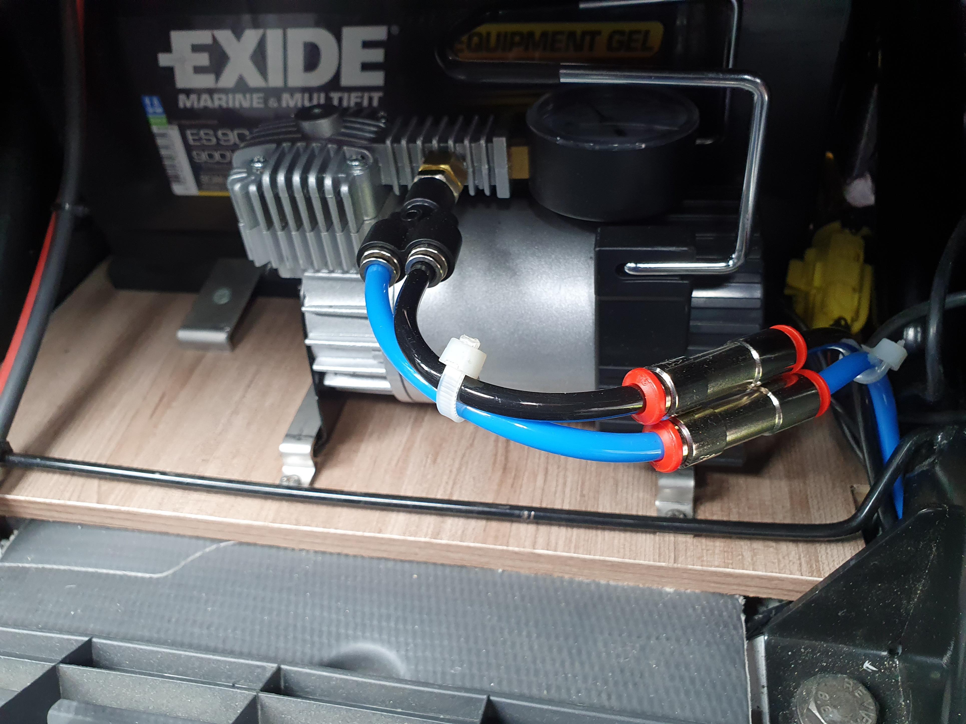

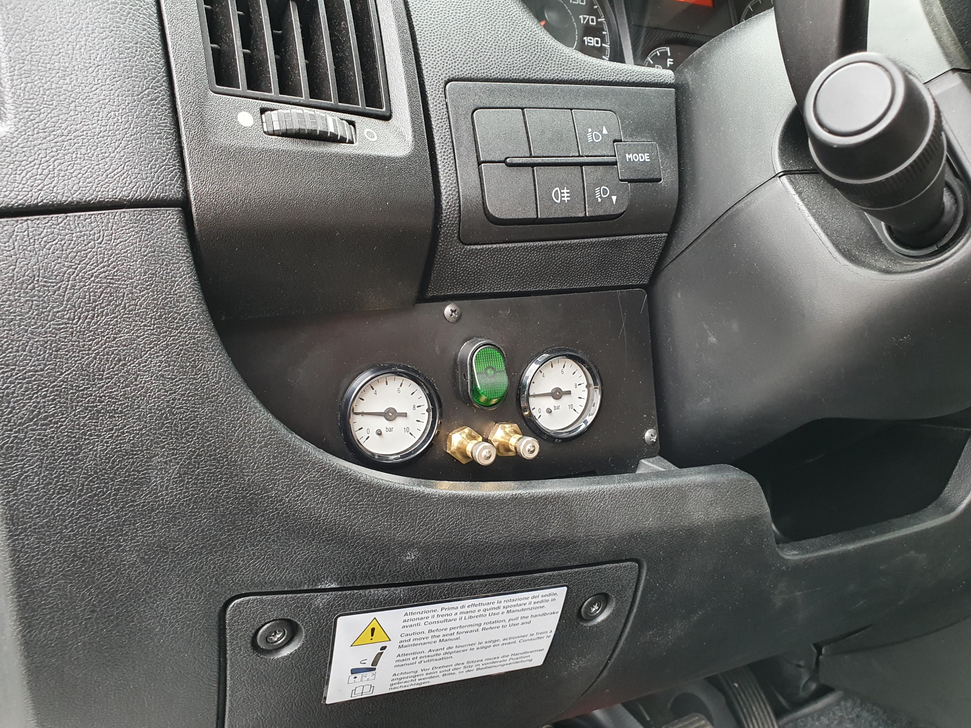

    das Bedienteil im Armaturenbrett macht auch aus meiner Sicht durchaus Sinn. Denn auch ich variiere den Druck der Luftfedern abhängig von der Beladung und auch von der Fahrsituation. Außerdem kann man an den Manometern sofort festellen, wenn es Probleme mit Druckverlust gibt (bei mir war eine Steckverbindung nicht 100% dicht).
    Ich habe den Kompressor unter dem Fahrersitz, vor meiner 2. Bordbatterie eingebaut.

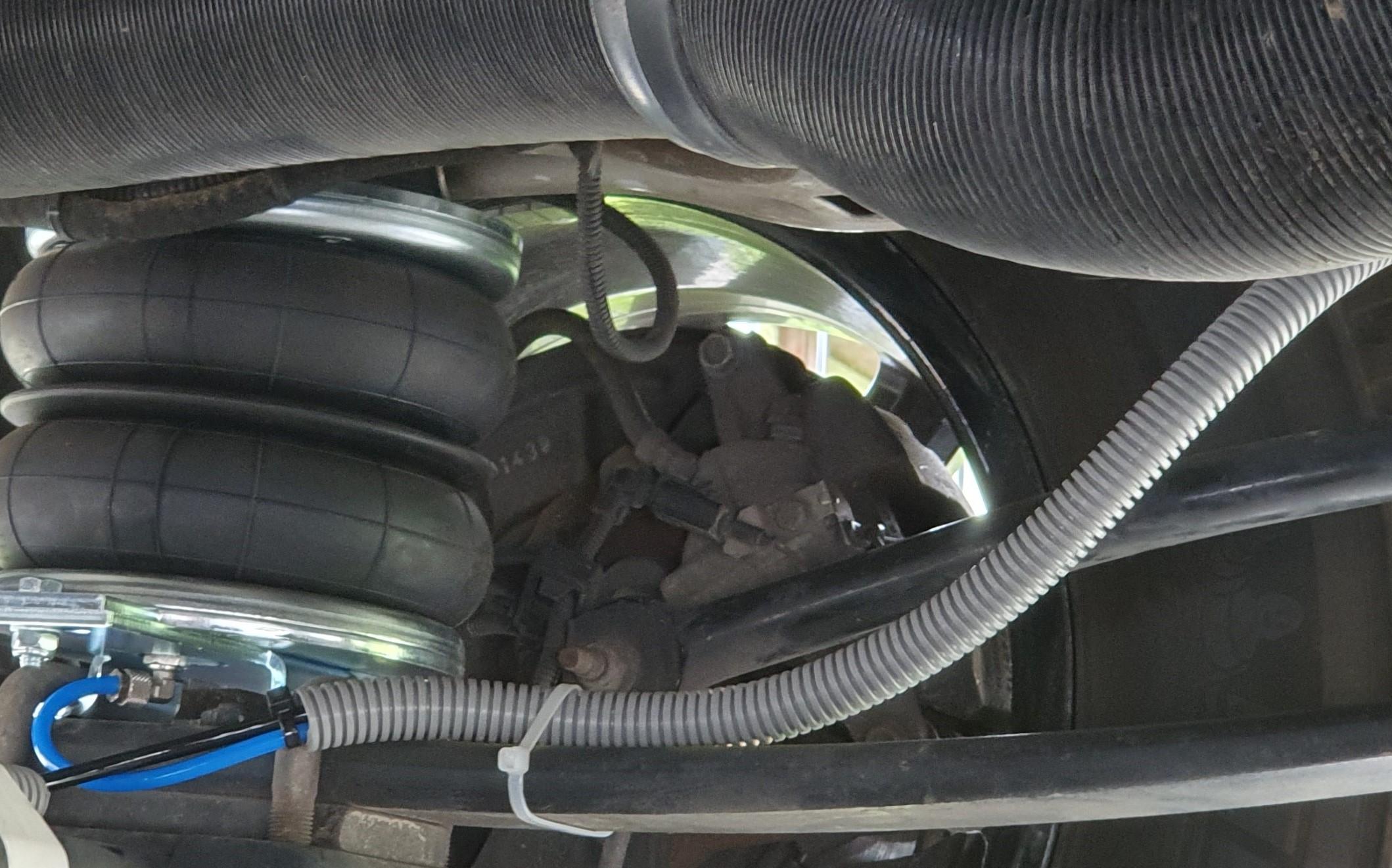

    Meine Empfehlung für die Verlegung der Luftleitungen ist, sie in flexible Kabelkanäle zu packen. Das schützt vor äußeren Einflüssen. Der Weg nach innen geht am Einfachsten hinter der Verkleidung des Einstiegs auf der Fahrerseite.
    Ansonsten ist der Einbau zwar ne Fummelei aber recht einfaxch.
