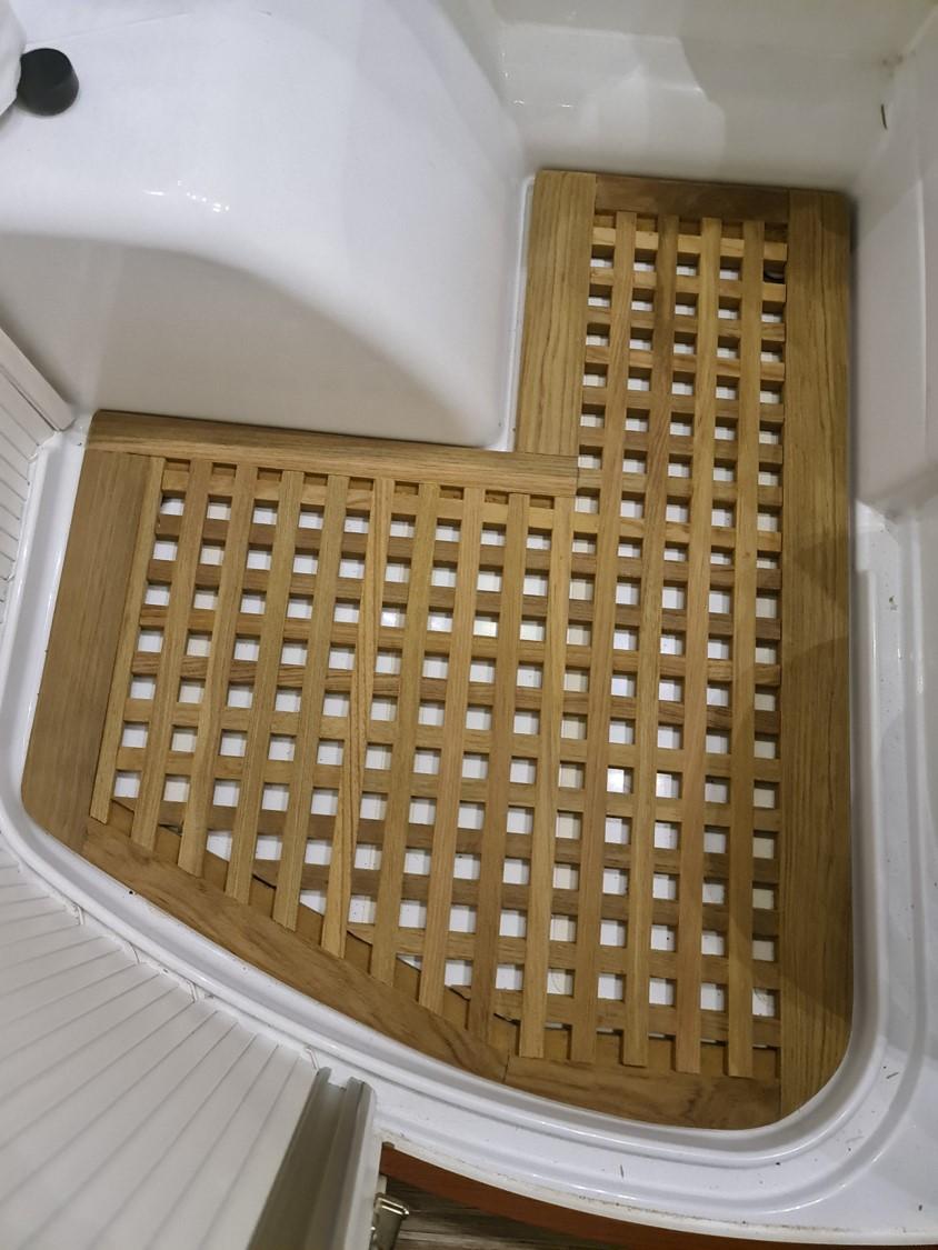

    nachdem es hier schon einige Vorschläge für einen Trittschutz in der Dusche gab, die mich alle nicht so richtig überzeugen konnten, habe ich mir jetzt was gebastelt.
    Es ist ein Gitter (im Bootsbereich auch Gräting genannt) aus massivem Teakholz (Foto ist beigefügt).
    Das ist sicherlich nicht die günstigste Lösung, sieht aber super aus, ist sehr stabil und hält ewig.

  • Sieht ja richtig edel aus. Tolle Arbeit. Warum schafft sowas das Werk nicht?

  • Hallo Uli,
    das sieht ja wirklich super aus!
    Hast du das Holz gestrichen oder geölt oder ist (und bleibt) es natur?
    Frage wäre dann auch, ob man es beim Duschen liegen lässt und wie es dann nach einiger Zeit aussieht.

  • Gleich mal ein paar Antworten:
    Unser Optima V 65 GE entspricht im Wesentlichen dem aktuellen Modell, das Bad ist baugleich.
    Das Holz ist nicht geölt und auch nicht lackiert und beim Duschen nehmen wir es raus.

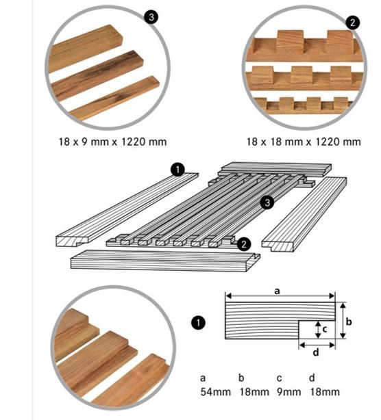

    Die Stückliste mit den Teilenummern von SVB (http://www.svb.de):
    3 x Rahmenleiste 18 x 54 mm (70449)
    7 x Grätingleiste mit Profil 18 mm (70443)
    7 x Grätingleiste glatt 18 mm (70446)
    Verklebt habe ich das ganze mit Epoxitharz von Everglue
    Die Materialkosten liegen bei knapp 300 Euro.
    Zuerst habe ich eine Schablone aus Pappe gebaut, darauf die Struktur mit den Rahmen und den Leisten aufgezeichnet und alles danach zugeschnitten und zusammengebaut.

  • Guten Morgen Steuermann,
    die Antwort ist recht einfach. Das Wasser aus der Duschwanne läuft teilweise recht langsam ab und, je nach Standposition vom WoMo, bleiben nach dem Duschen auch Pfützen in der Duschwanne. Daher haben wir uns angewöhnt, immer gleich nach dem Duschen, die Wanne mit einem Abstreifer zu trocknen. Und das geht nur, wenn der Gräting draußen ist. Zudem braucht das Holz gegenüber dem Kunststoff der Wanne auch länger um völlig zu trocknen.
