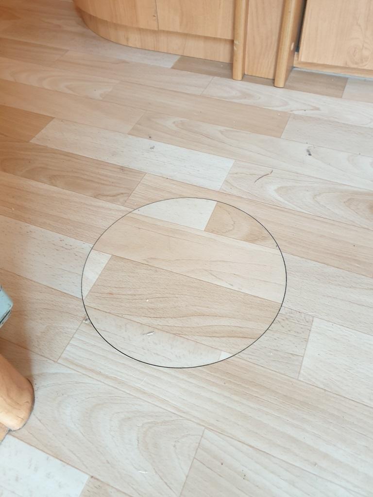

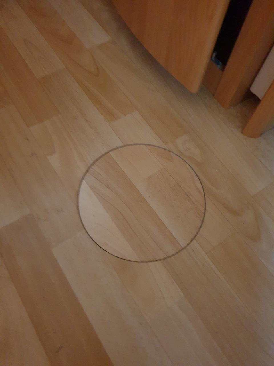

  • Hallo liebes Forum,
    ich bräuchte mal euren Rat.
    Ich möchte die Tankverschraubungen im Boden zum Reinigen öffnen, weiß aber nicht wie ich die aufdrehen kann,
    da sich über die Verschraubung noch der PVC-Boden kreisrund befindet und ich habe angst, da etwas kaputt zu machen.
    Sind die Abdeckungen geklipst, gesteckt, oder geschraubt ......anheben mit Schraubendreher ging nicht ohne weiteres.
    Ich wäre für jeden Rat dankbar.
    Grüße Oliver

  • Hallo Oliver
    Die Deckel sind nur eingelegt. Versuche mal, die Teile mit einem Saugheber heraus zu ziehen. Wenn du es von der Seite mit Schraubenzieher versuchst, verkanten sie gerne.

  • Moin, da ist nichts geklebt oder geclipst. Die Holzbodendeckel kannst Du einfach mit einem Pümpel oder Saugnapf nach oben abheben. Darunter befinden sich die Tanks, welche jeweils einen großen Schraubdeckelverschluss haben. Diese sind meistens sehr fest angezogen. Wenn Du sie von Hand nicht losbekommst, kannst Du vorsichtig mit einem Gummihammer die Verschlussrillen am Rand bearbeiten, die Deckel öffnen sich gegen den Uhrzeigersinn. Beim Frischwassertank liegen die Pumpenkabel im Deckel, also dort besondere Vorsicht.

  • Kurze Rückmeldung, mit einem "Klo-Pümpel war doch nichts zu machen.
    Also schweres Gerät in der Firma geliehen .... Sauger, der als Tragehilfe für Glasscheiben verwendet wird.
    Einmal angesaugt und gezogen, siehe da, Abdeckungen sind raus.
    Ränder gereinigt und jetzt kann man die auch mit den Fingern rauspopeln .....

  • Hallo Oliver,
    bei mir gehen die Holzdeckel mit den Fingernägeln auf.
