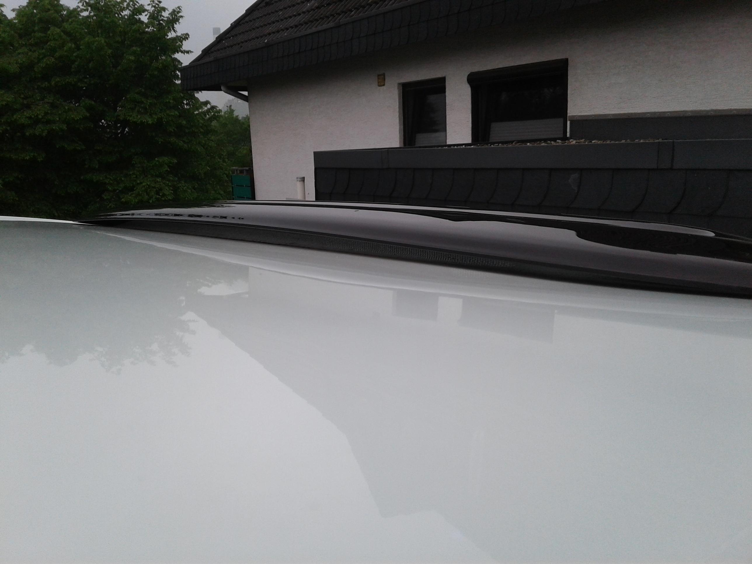

    Bei mir würde übrigens auch die Dichtung im Skyroof getauscht und nun ists marginal besser - an den Seiten sind nun immerhin 1-2mm Luft zur Dachhaube. Echt interessant, dass der eine Händler dafür die Werksfreigabe hat, der andere nicht 😣.

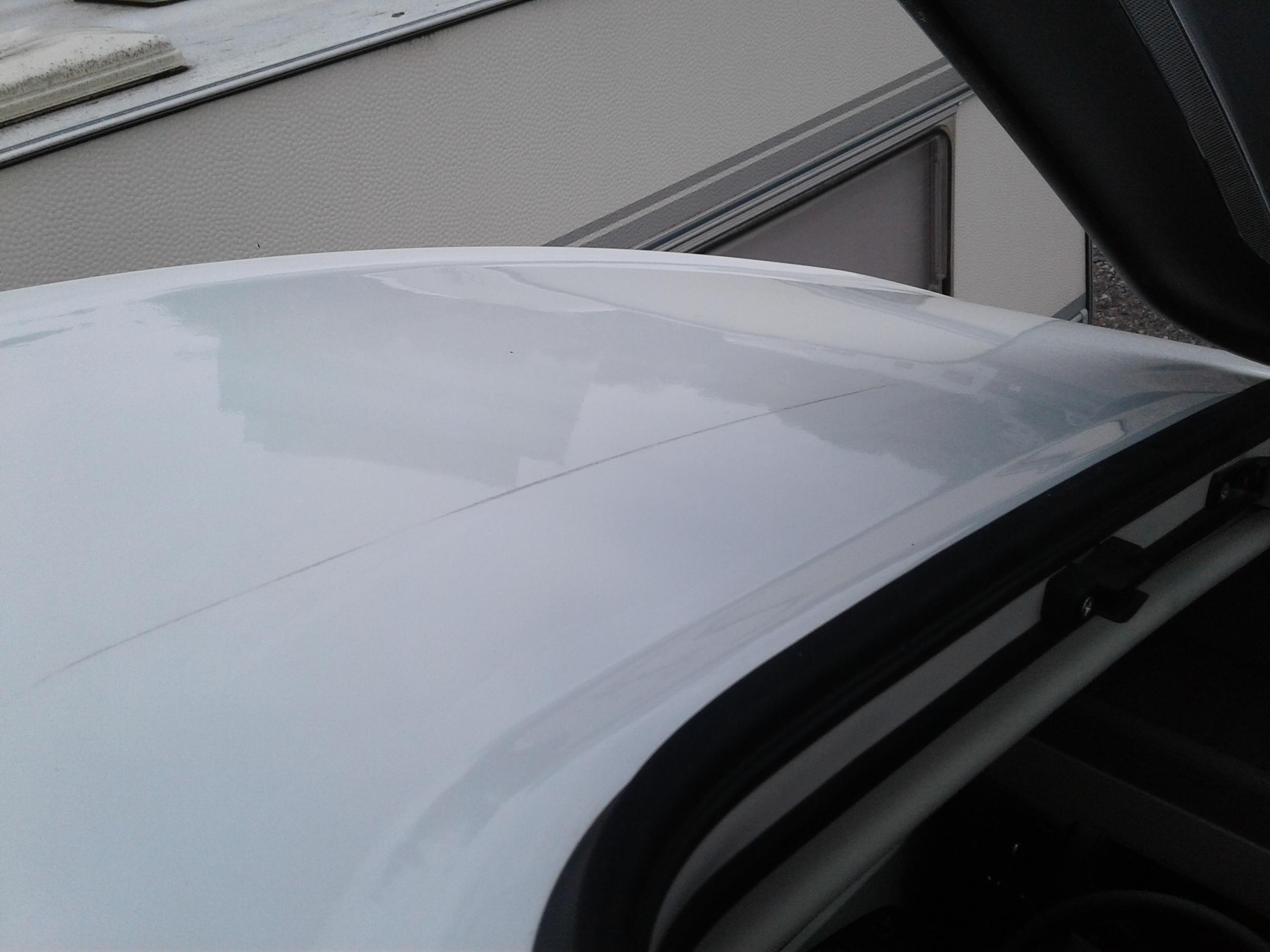

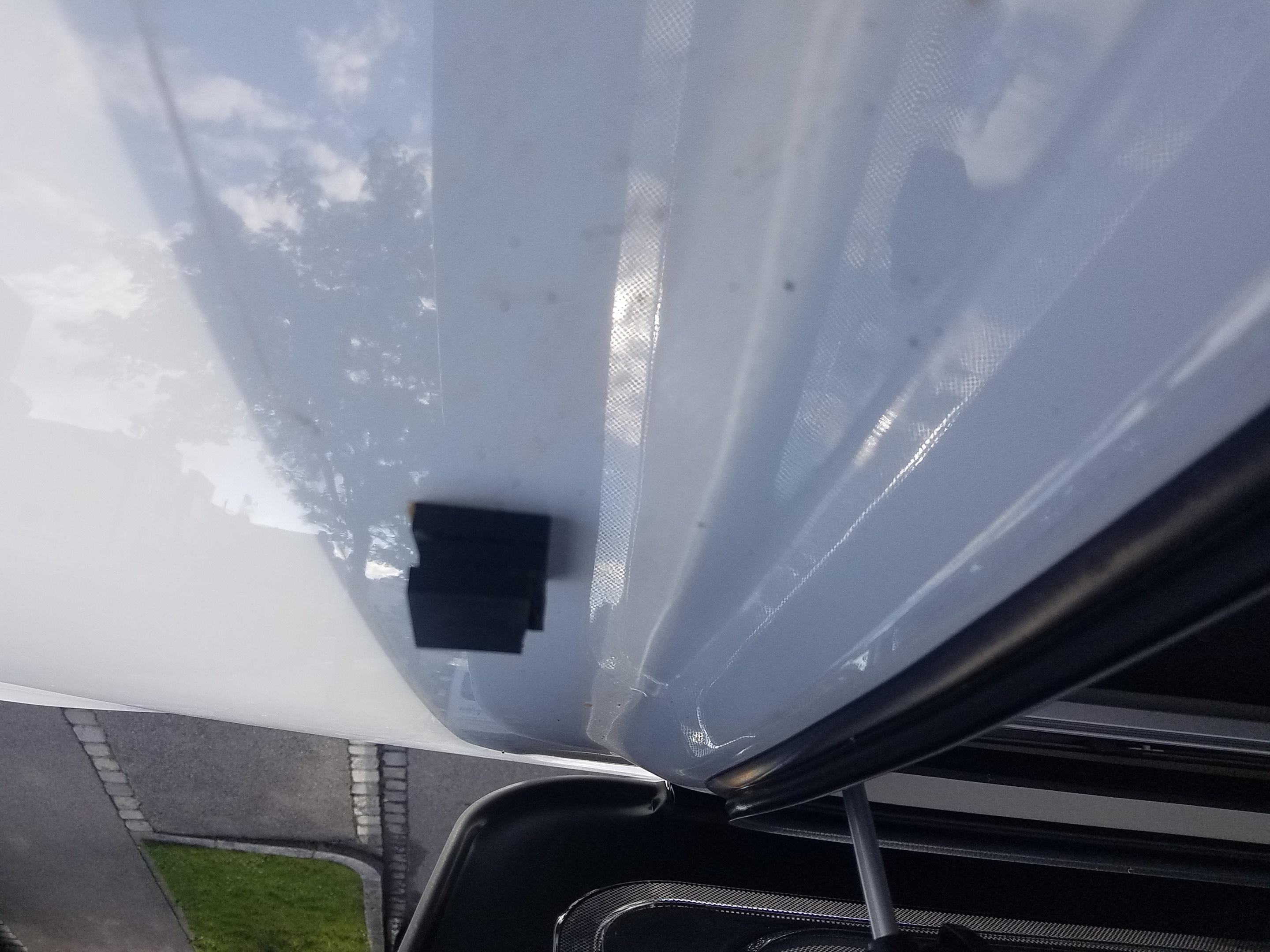

  • Hallo Rainer, seit 1,5 Jahren verfolge ich dieses Thema mit " Begeisterung", denn auch unser Fahrzeug ist von diesem Mangel betroffen. Kurzzeitig habe ich gedacht, dass mit dem Einbau einer größeren Dichtung das Problem behoben ist, leider ist dies scheinbar nicht der Fall. Mein Fazit zur Problematik : die Konturen und Woelbungen vom Dach und Skyroof passen einfach nicht zusammen. Gerne möchte ich hier meine persönliche Lösung darstellen, soweit es nur das Scheuern auf dem Dach betrifft und nicht eine Undichtigkeit. Diese " Lösung" funktioniert seit 10000 km.
    Auf dem Dach habe ich selbstklebende Gummipuffer angebracht, die fuer einen gleichmäßigen Abstand von ca 3 mm sorgen. Die Puffer habe ich mit einer kleinen Kerbe versehen, in der die Dachhaube geführt wird. Ein glatter Puffer hat sich nicht bewährt, hat sich mit der Zeit verschoben. LG und weiterhin viel Spaß auf deiner Tour von Ralf

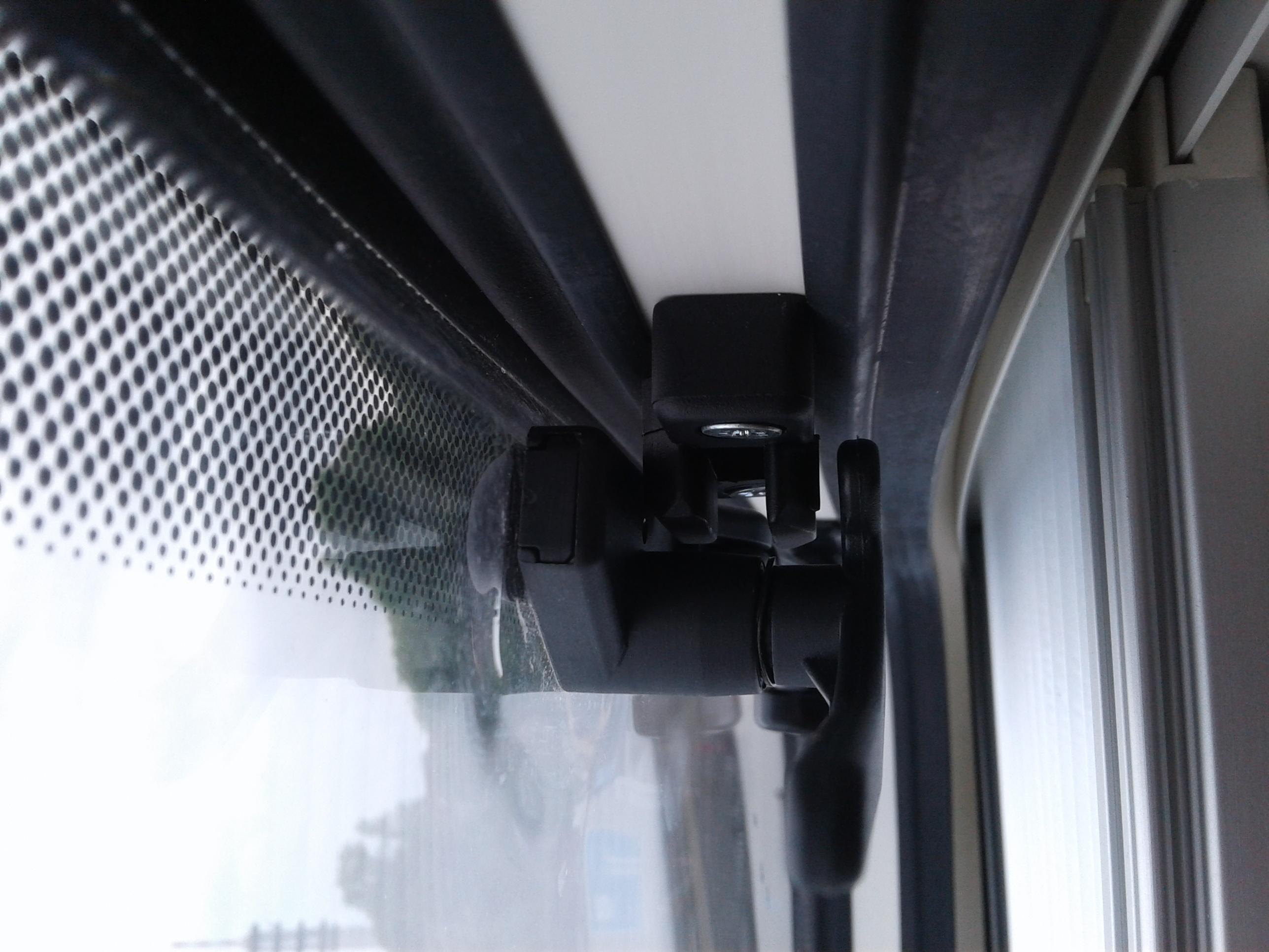

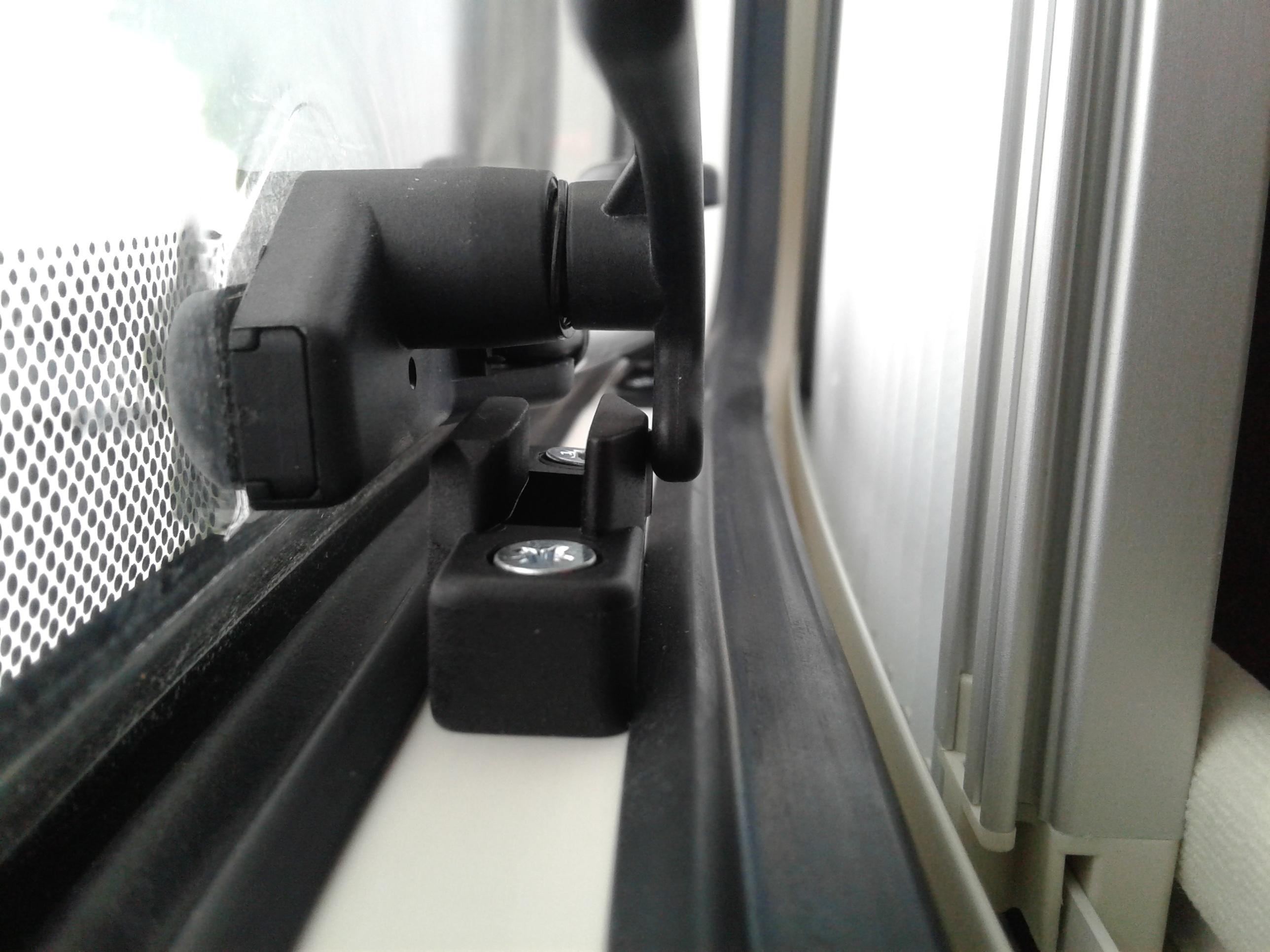

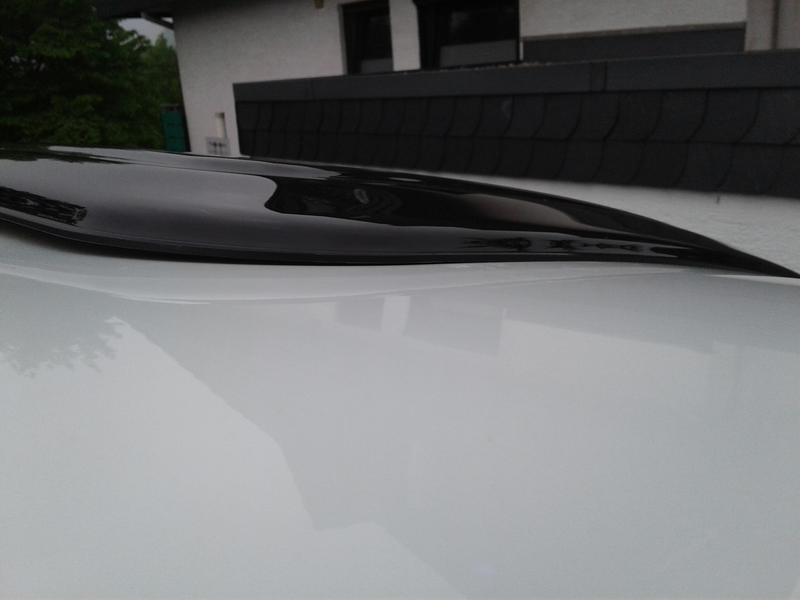

  • Hallo Peter,
    ich habe die Dichtung mal auseinandergezogen, ist doch nur eine Dichtung.
    Die ist aber sehr groß. Ich habe mal ein Foto mit offenen und geschlossenem Fenster gemacht.
    Wie schon gesagt, bis jetzt funktioniert noch alles.
    Sollte die Dichtung tatsächlich noch mal zusammensacken dann werde ich eine eigene Lösung finden.
    Basteln kann ich auch ganz gut, dafür muss ich nicht für viel Geld nach Hobby ;)
    Hätten die mir die Dichtung nicht eingebaut dann hätte ich die Lösung mit dem eingezogenen 6 mm Schlauch getestet. Wenn sich die originale Dichtung durch den Schlauch nicht mehr zusammendrücken kann dann kann weder das Fenster aufliegen noch undicht werden oder die Verschlüsse nicht mehr richtig schließen.
    Eine weitere Lösung wäre noch vier Abstandshalter am Rahmen anschrauben auf die sich das Fenster abstützen kann. Auch dann kann das Fenster nicht mehr absacken.
    LG Kurt

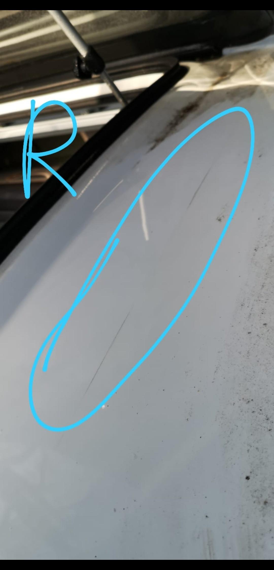

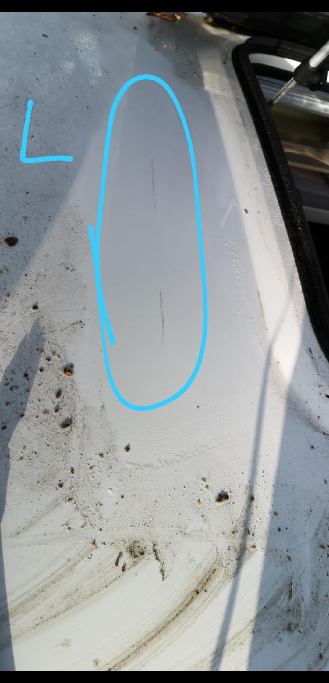

  • Hallo zusammen,unser Fahrzeug haben wir endlich vor 10 Wochen bekommen und es ging auch gleich mit dem Spaltmaß in der Garage auf der Fahrerseite los, dazu kommen noch eine fehlende Schraube am Skyroof Dachfenster und ein paar Kleinigkeiten. Jetzt hab ich hier im Forum das mit dem Scheuern vom Skyroof auf der Dach gesehen, bin gleich aufs Dach, rechts und links Scheuermarken von der Scheibe die voll auf dem Dach aufliegt, vorne und hinten 10 mm ändler bei dem wir gekauft haben zeigt kein Interesse, weiß jetzt nicht was ich machen soll? Den Preis ein paar Tausend Euro mal schnell zu erhöhen funktioniert super aber beim Service hört es dann ür jeden Tip dankbar.
    Klaus
    OPTIMA ONTOUR EDITION V65 GE Modell 2022, 140 PS
  • Hi, wie Du hier gelesen hast ist es z.Zt. eine never ending story
    Zur Ignoranz des Händlers, zumindest darauf bestehen, das der Mangel aufgenommen wird, um bei weiteren Schäden (Lack durchgescheuert) oder eventueller späterer Hobby Lösung abgedeckt zu sein.
    Gruß Marco

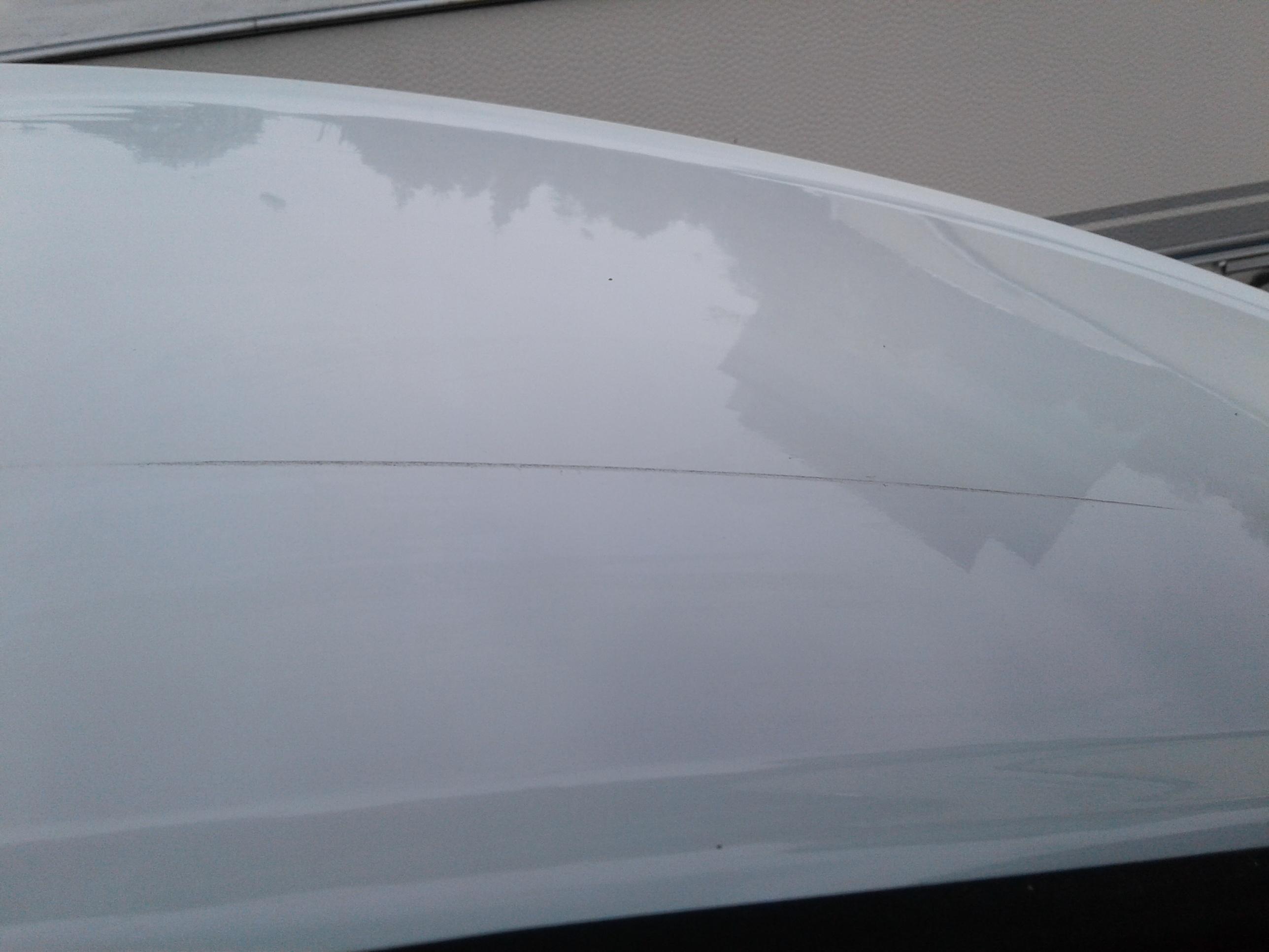

  • Ich habe inzwischen auch nur Filzstreifen auf dem Dach verklebt um Scheuerstellen und Kratzgeräusche zu vermeiden.
    Mit unterfüttern der originalen Dichtung habe ich mich ein paar Stunden beschäftigt. In meinem Fall werden meiner Meinung nach die hinteren Verriegelungen dann zu stark belastet, da hier zwangsweise der Dachabstand auch höher wird. Die Plastikhaube gibt zwar ausreichend nach, aber den auftretenden Spannungen traue ich nicht. Mit einem 3D-Drucker würde ich mir evt. andere Verriegelungsaugen anfertigen, leider habe ich dafür kein Equipment.
    Eine Anfertigung aus Alu wäre für mich theoretisch möglich, aber da ich Dichtung auch nicht richtig zufriedenstellend hinbekommen habe ich alle weiteren Versuche eingestellt.
    Ich hoffe noch Kontakt mit Hobby selbst aufnehmen zu können und dort auf Gehör zu ähnlicher Lösung zu stoßen. (ich weiß..., aber Träumen darf man noch)
    Gruß Marco

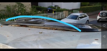

    bei der Dichtigkeitspüfung wurde der Mangel am Skyroof bzw. Dach festgestellt. Hoffe der Händler kümmert sich vernünftig darum. Das Dach wird angeschliffen und neu lackiert, die Dichtung wird ausgetauscht. Ist der Austausch der Dichtung denn jetzt zielführend oder setzen die die gleiche Dichtung nur in neu wieder ein?
    Gruß Teddy
