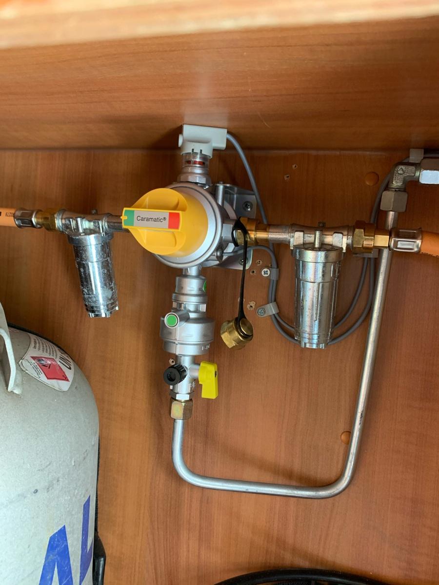

  • @ Dieter:
    Danke, das ist schon ein guter Hinweis.
    Es ist also die GOK-Anlage. Nicht die Truma.
    Die starre Gasleitung wird hinten unten an die Einheit geschraubt.
    Insofern gleicht es der Duocontrol mit Secumotion. Das Rohr muss wohl etwas "angepasst", sprich schräg nach vorne gezogen werden. Oder täuscht das?
    Bei den Gasfiltern bin ich skeptisch. In 10 Jahren hatte ich mit möglicher Verunreinigung nie Probleme. Zudem sind die Filterpatronen wohl auch nicht gerade preiswert. Das rechte Gasfilter sitzt so natürlich vor dem Flaschenkopf. Was beim Tausch etwas im Weg wäre. Da würden evtl. die Truma Filter, so sie passen, weniger im Weg sein.
    Vielen Dank erst mal.

  • Hallo Heinz - Günter,
    hier die Bilder, hoffe sie sind hilfreich.

  • Hallo Alexander, danke für die Fotos.
    Nun ist es wohl klar. Die GOK Anlage ist wohl soweit passgenau.
    Du hast die Anlage 90° gedreht. Das war mir nicht ganz klar. Das Rohr muß passend gezogen werden, damit es spannungsfrei angeschraubt werden kann.
    Ohne die Filter ist es auch nicht mehr so eng wie im vorigen Beitrag bei Dieter/DKHobby.
    Dann werd ich mich gedanklich damit mal befassen.Die Teile aber erst im nächsten Frühjahr bestellen/kaufen. 2022 ist Zeitablauf.
    Die Secumotion ist m.W. der Crashsensor, der das Fahren mit offenen Flaschen erlaubte. Der war damals separat montiert.

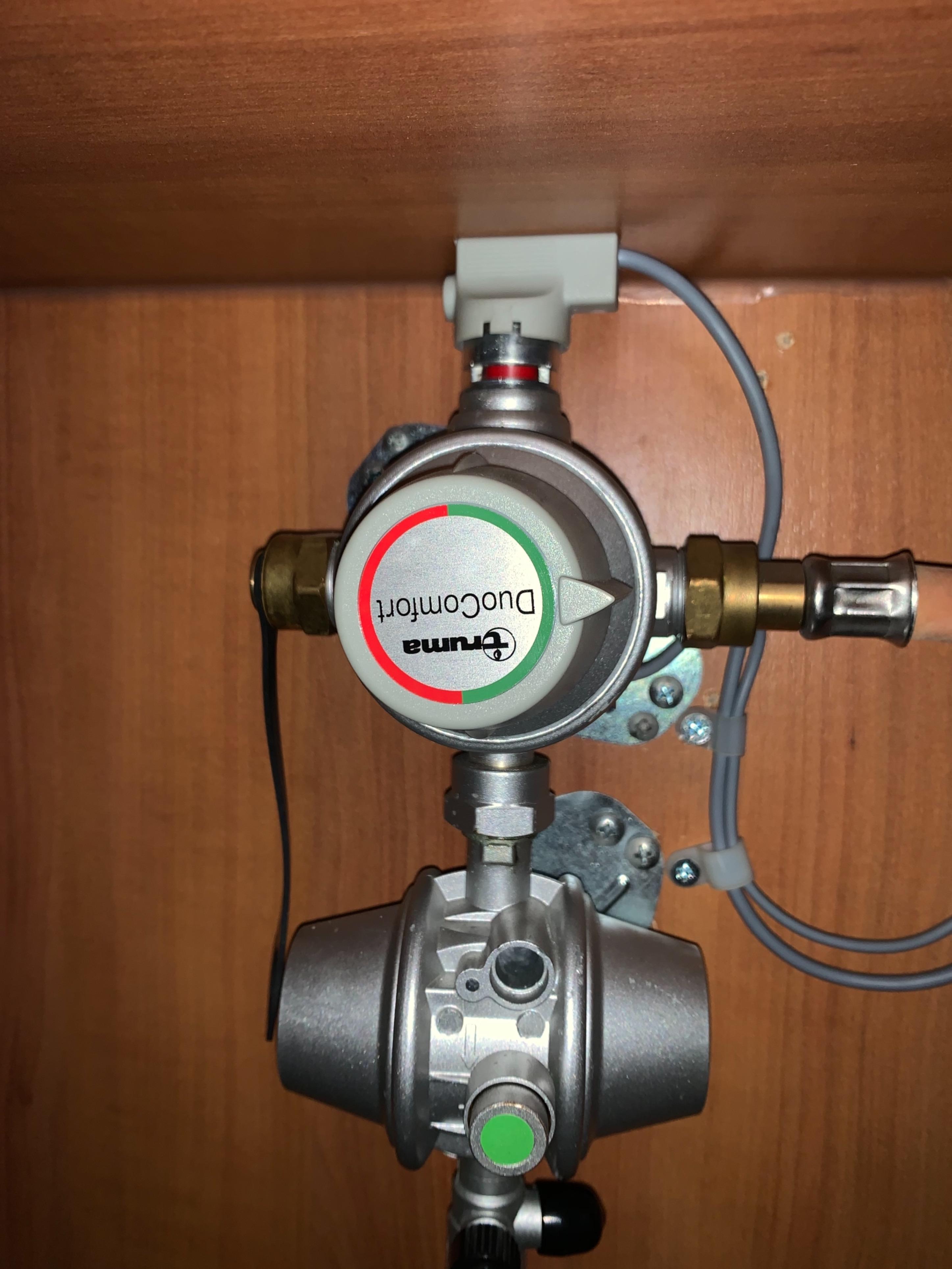

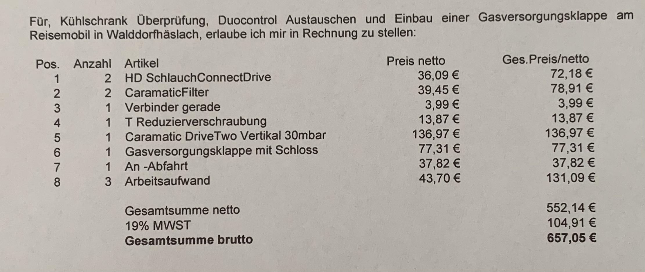

  • Hallo, ich habe gerade mein WoMo bei Fa. Fromm wegen Duschwanne gehabt und da gleich die Gasanlage erneuern und eine Außengassteckdose einbauen lassen. Zuvor war auch Truma verbaut (siehe Bild) und jetzt GOK - Beträge aus der aktuellen Rechnung im Anhang. Viele Grüße uns schöne Ostern.
  • Zitat von "Fred_Feuerstein post=78791"
    Hier noch das Bild von der neuen Anlage, dabei ist mir aufgefallen, dass die alten Truma Teile auch von GOK hergestellt waren (im Gußgehäuse eingeprägt). VG
