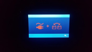

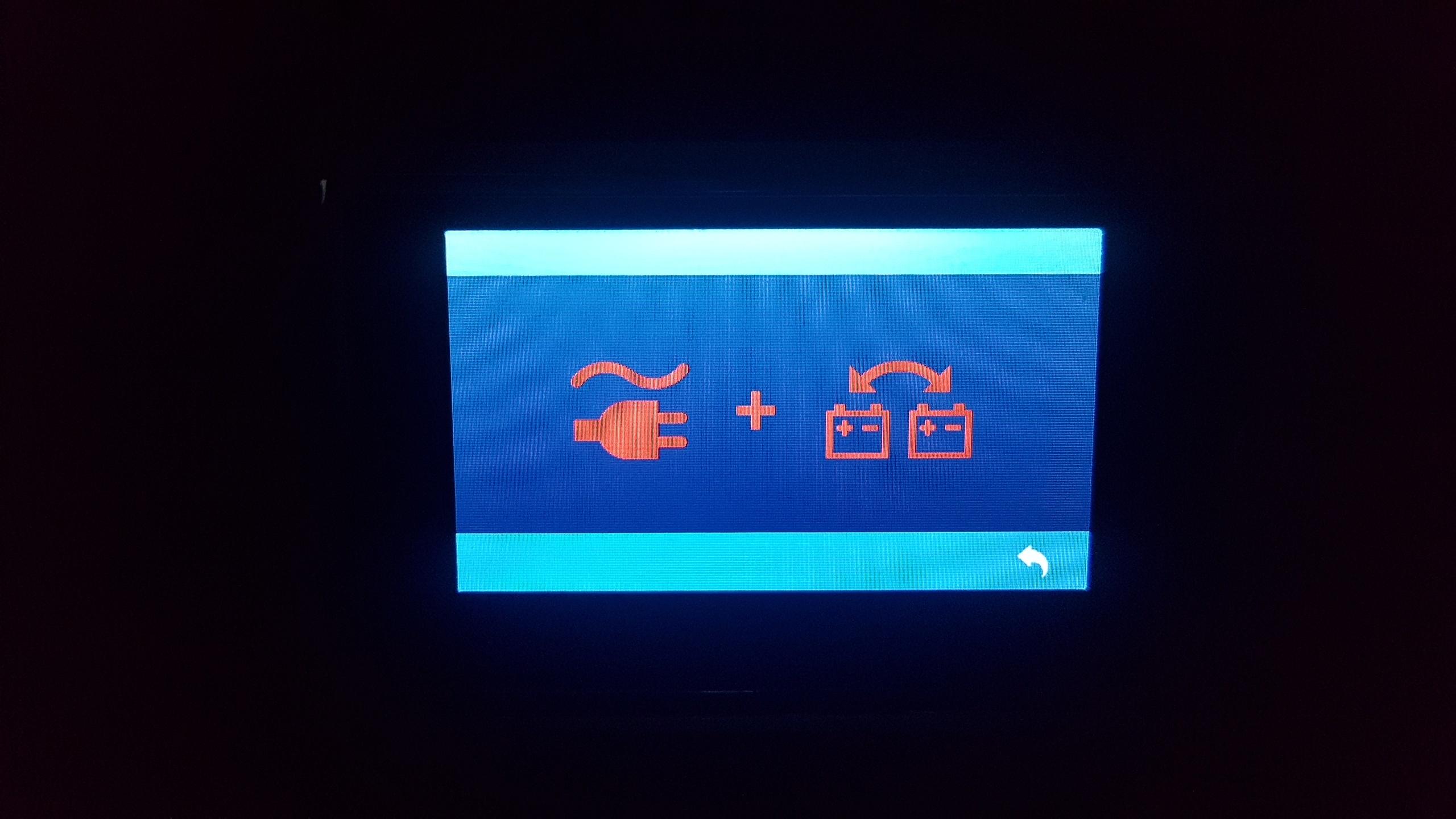

Batterieanzeige
Hallo Frank,
die Anzeige kommt, wenn man an Landstrom ist und den Motor gestartet hat. Also wenn 230V von Außen kommt und noch Strom vom Motor dazu kommt. Deshalb die Rote Fehlermeidung.
Gruß Sven
Danke für die Auskunft!!
Hab ich doch noch in der Beschreibung gefunden:
"Warnmeldung Motor und Netzspannung
Warnung erfolgt zunächst 3 x und muss quittiert werden. Die Warnung erscheint nicht wieder, wenn der Fehler behoben wurde. Andernfalls erfolgt die Meldung so lange weiter, bis das Fahrzeug abgeschaltet, oder der Netzstecker gezogen wurde" -
Bei mir kommt das wenn ich am Strom hänge und den Motor Starte zb. für kurz zu rangieren
Warten Sie zwischen dem Trennen der Verbindung und dem Start 15 bis 20 Sekunden.
Grüße. -
Moin, zusammen, diese Anzeige/Warnung erscheint mir doch sehr sinnvoll? Soll verhindern, dass Ihr mit dem Womo davonfahrt, obwohl das Landanschlusskabel noch dran ist. Sowas Feines habe ich an meinem alten Schätzchen nicht, deshalb im Cockpit eine Checkliste vor Abfahrt.
Auch wenn der Landanschluss noch so lang ist - irgendwann wird´s laut und peinlich...
