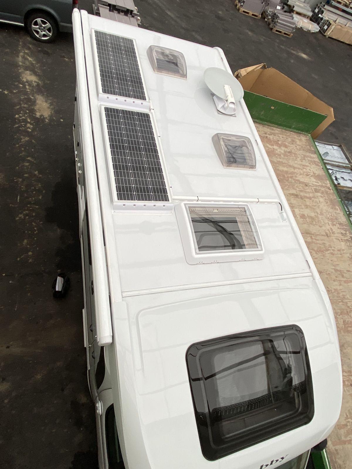

    Die Solaranlage, jetzt mit 700W, macht uns von jeglicher externen Stromversorgung unabhängig.

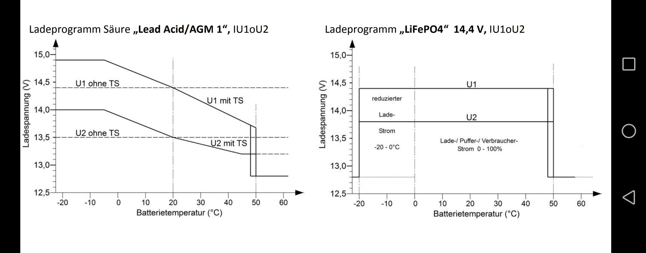

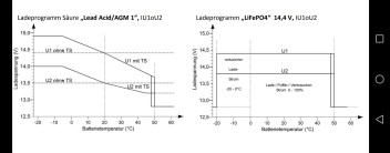

  • Hi Peter,
    Ja, hab ich auch schon gehört/gelesen. Ich bin zu wenig batterie Fachmann, um das aus eigener ingeniösität beurteilen zu können. Ich verlasse mich dabei auf vielfältige Info-Quellen, und da so gut wie, alle (incl. Liontron) ganz klar darauf hinweisen, dass zur Erhaltung der Garantie ein Lifepo-fähiges Ladegerät verwendet werden muss, habe ich mich daran gehalten.
    Zumal Bleibatterien und lifepo4 Batterien unterschiedliche lade-Kennlinien haben:
    Bei einer 1.500€-Batterie spare ich dann doch lieber nicht an 180€ fürs Ladegerät und setze damit die Garantie aufs Spiel. Zumal ich eine zweitverwendung fürs alte dometic habe
    ehrlich gesagt, ich weiß nicht, was mir diese LiFePO-Kennlinie sagen soll .
    Diese ganzen Informationen bezüglich Ladekennlinien sind zwei Zielen geschuldet, nämlich etwas zu verkaufen und davon abzulenken, dass die Zellen eigentlich permanentem Stress ausgesetzt sind.
    Wenn die Fertigakkuhersteller/Vertreiber mal ein vernünftiges BMS verwenden würden, das deutlich vor Erreichen einer Zellspannung von 3,65 V das Ladegerät trennt, wären diese "Gehhilfen" völlig überflüssig.
    Dann aber würden sich wohl andere Probleme auftun, nämlich dass der Akku größer werden müsste und man nicht mehr mit der "tollen" fortschrittlichen Technologie argumentieren könnte.
    Da baue ich doch lieber weiterhin meine Winston-Zellen mit aktivem BMS ein, und muss mir über all diese Dinge keine Gedanken machen, auch wenn diese größer (dafür aber deutlich robuster) sind

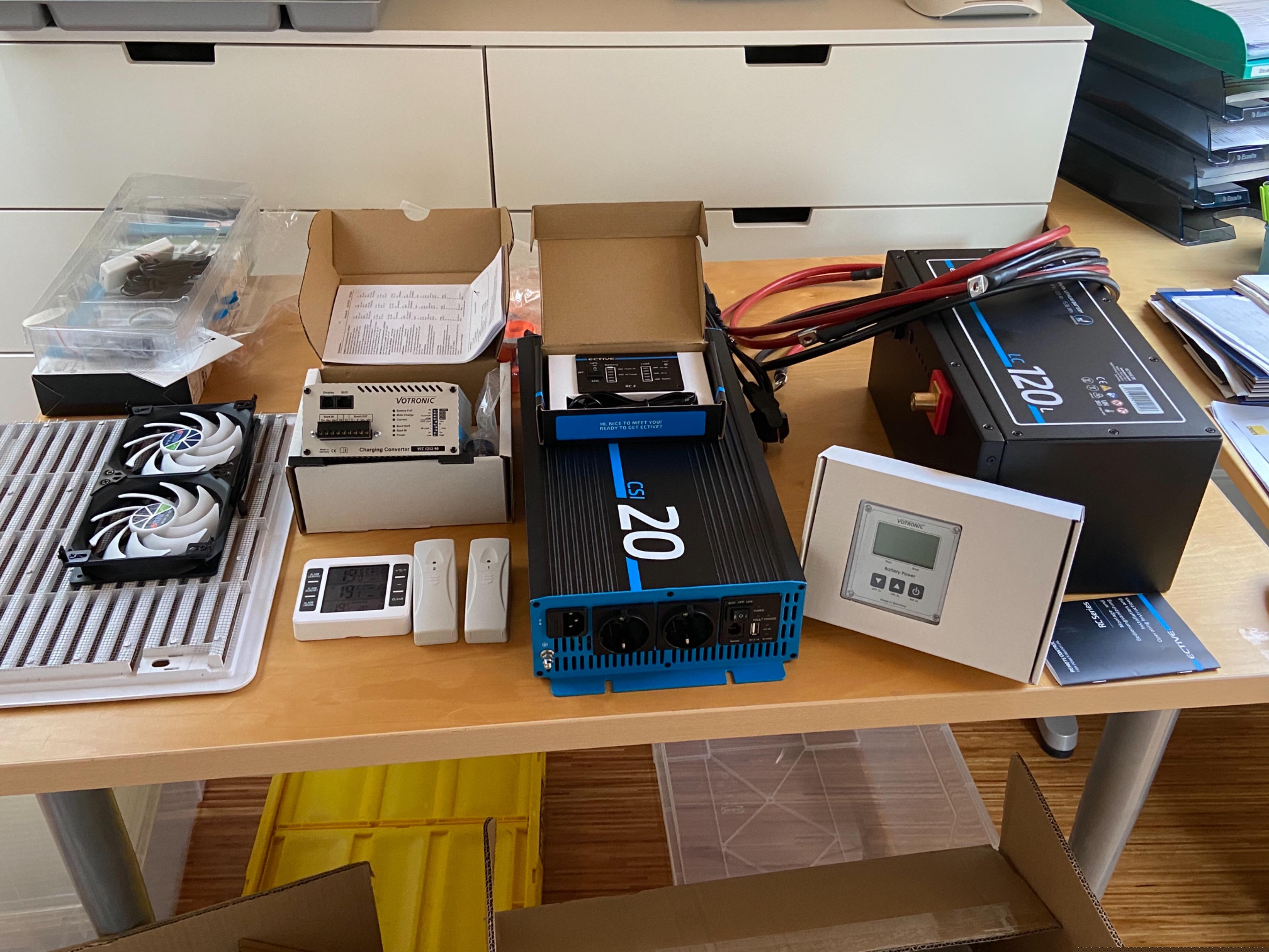

    https://www.ective.de/ECTIVE-C…inus-Charger-Inverter-12V
    Der macht auch UPS Funktion mit ( Netzvorrangschaltung). Kann also, wenn Landstrom ausfällt auf Batterieversorgung umschalten. Ok, brauche ich bei einem Fön und der Kapselmaschine nicht, aber ist halt integriert.
    War auch am überlegen einen von den größeren Marken zukaufen, aber bei dem Preis und 3 Jahre Garantie wollte ich den testen.
    Andi

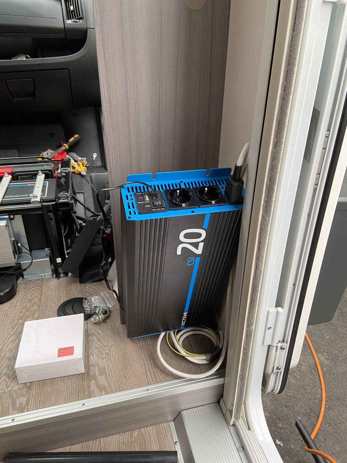

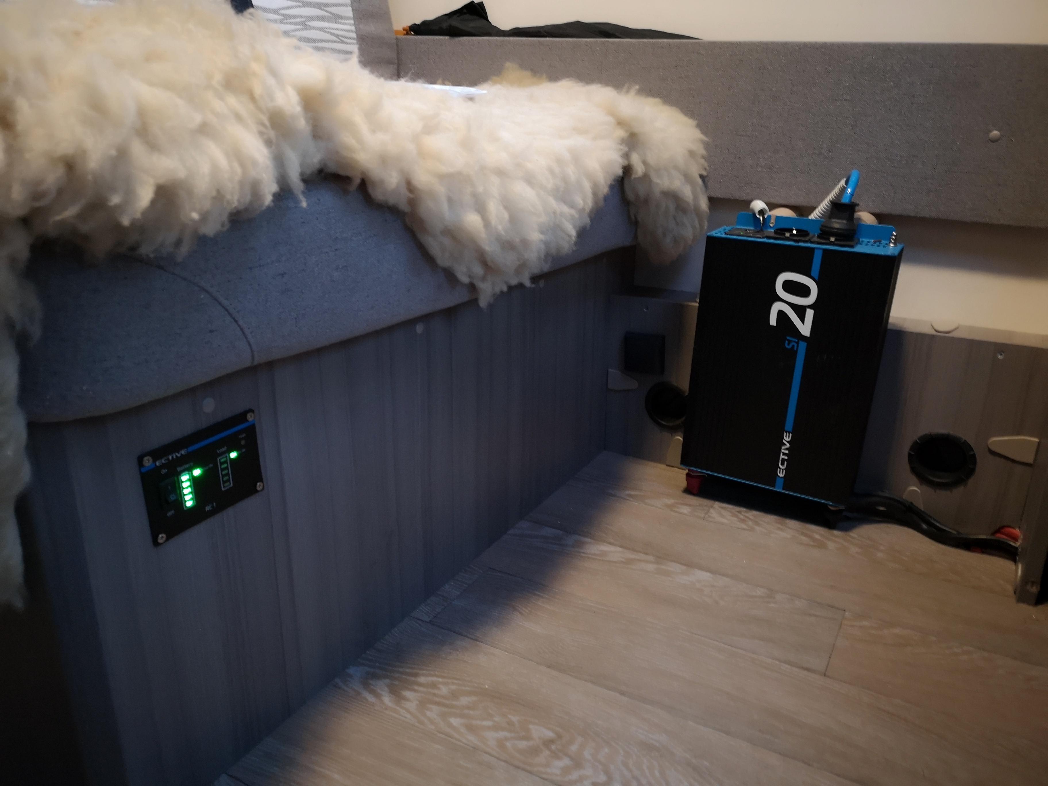

    den Wechselrichter Ective in der CSI25 Version habe ich auch verbaut. Als Sinus-Richter und Ladegerät (20A). Die automatische Umschaltung bei Verlust des Landstroms ist wirklich gut - soll bei 10ms liegen. Alles läuft wie gewohnt weiter. Ist der Landstrom wieder da - wird auch die Akku-Entnahme sofort nachgeladen. Das hat mich bisher alles überzeugt überzeugt.

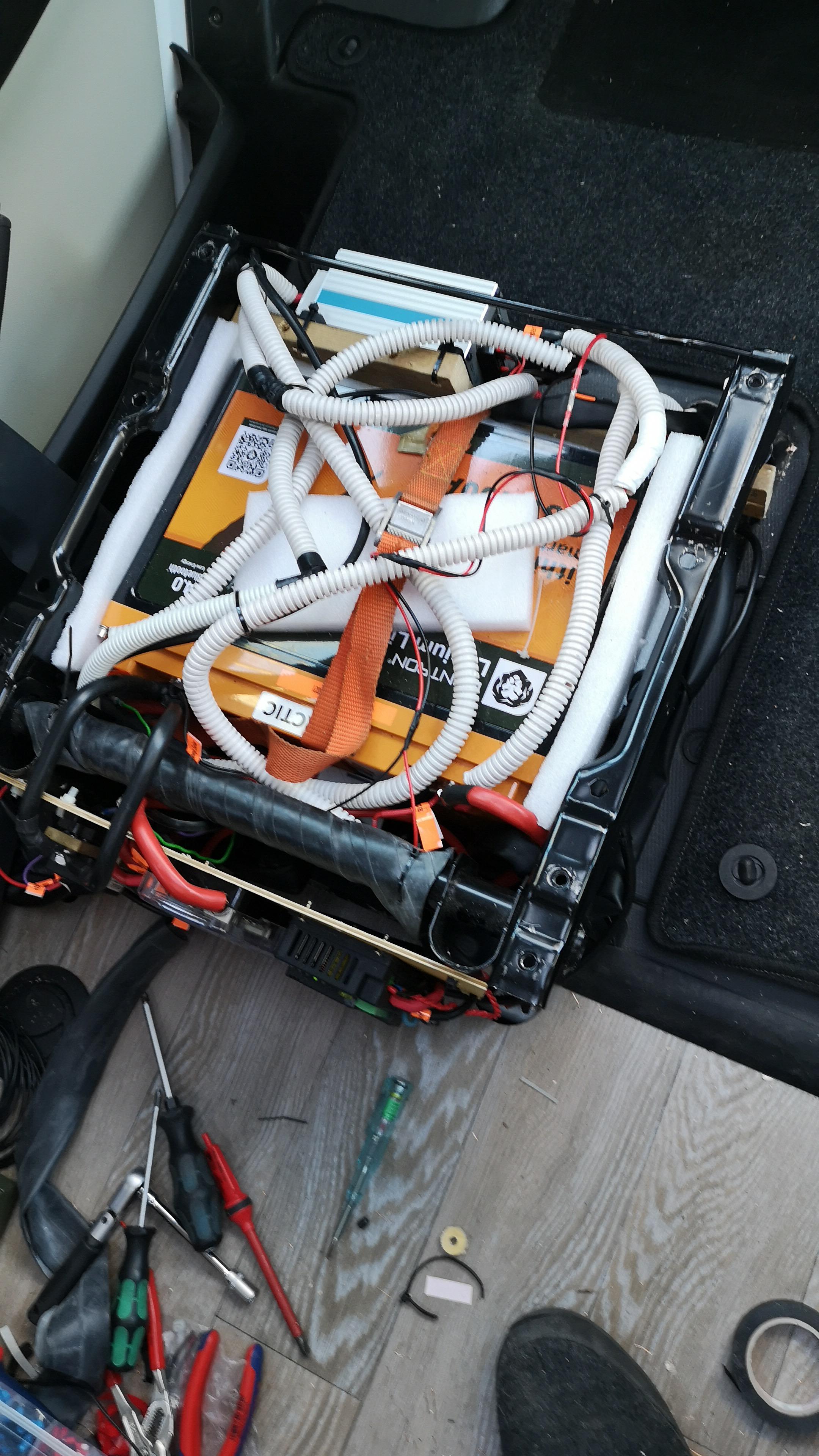

    Aber verbauen sollte man das Gerät meiner Ansicht nach (sofern möglich) ausser Höhrweite. Selber habe ich den WR unter dem Fahrersitz verbaut. Wurde dem Akku ordentlich Strom entnommen, so pumpt die Ladung auch die 20A und in intervallen springen die 2 kleinen Lüfter an. Haut einen jetzt nicht aus dem Stuhl, aber ich empfinde es als störend.
    Für den Preis sollte man nicht meckern, ich weiß. Ich bin so auch vollkommen zufrieden damit. Wollte es nur erwähnen. Wer also mit dem Gedanken spielt sollte das wissen.
    Gruß IBI

    Jetzt ist noch die Überlegung den Alden Solar Regeler gegen den Victron MPPT 75/15 auszutauschen.

    Fragen warum willst du den Solar-Reger austauschen, wenn doch alles funktioniert?
    Weil der Alden keine Lithium Ladekennlinie hat?
    Bei 100W solar mit vermutlich um die 30V Leerlaufspannung bringt ein MPPT-Regler nicht viele vorteile (die mögen höhere Spannungen), da kannst du auch getrost beim pwm-regler bleiben. Es sei denn, du willst deine solaranlage irgendwann erweitern, dann ist der Alden zu klein und der Tausch macht schon Sinn.
