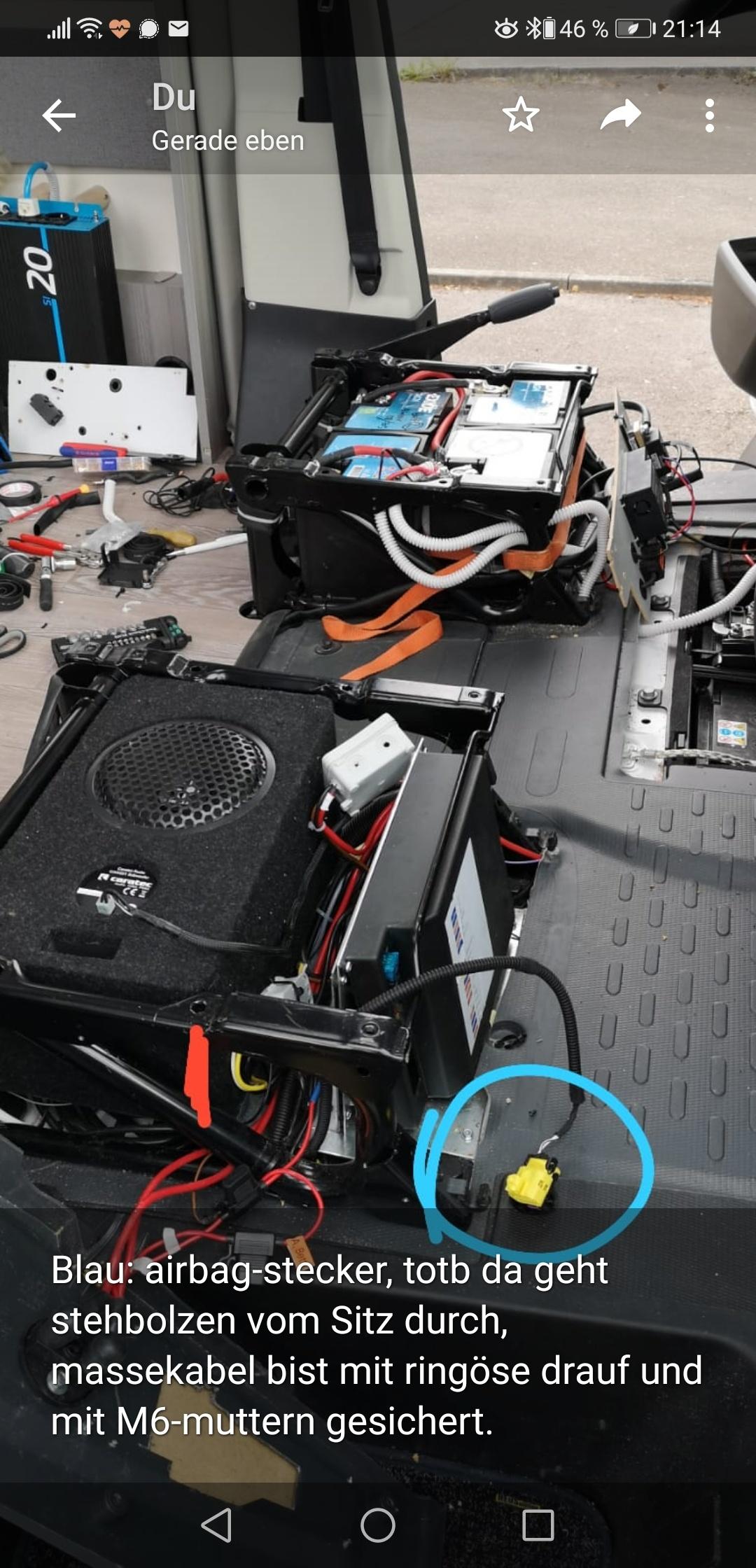

  • Moin Andre, das kann das massekabel vom Sitz zur Konsole sein. Das läuft vom sitzgestell durch dir runde, mittig Öffnung in der drehkonsole, zusammen mit dem airbag-Kabel.
    Wenn dieses durchgescheuerte Kabel an einer der beiden M6-muttern der drehkonsolenbefestigung endet, müsste es sein.
    Siehe Foto.
    totb soll übrigens rot: heißen 😔
    Auf zum freundlichen Händler, auf Garantie reparieren lassen.
  • Hi Rainer,
    danke für dein Foto :) Ich bin leider nicht früher zum Antworten gekommen und hatte auch keine Zeit mir das nochmal anzuschauen.
    Genau, das Kabel führt zu deiner roten Markierung. Aber ich habe das andere Ende in der Hand gehalten. Weißt du ungefähr, wo es am Sitz befestigt sein müsste? Wenn es nur Masse ist, könnte ich es auch selbst klemmen, hab dafür alles hier.

  • Hi André,
    Nee, wo genau es am Sitz fest ist weiss ich dann auch nicht. Aber die beiden enden kannst eigentlich einfach miteinander verbinden und alles sollte gut sein
  • Hallo Andre,
    das Kabel mit dem gelben Stecker verschwindet in der Sitzschiene.
    Das Massekabel verschwindet genauso in der gegenüberliegenden Sitzschiene.
    Wo genau es dort befestigt ist, kann ich nicht erkennen.
    Florian
