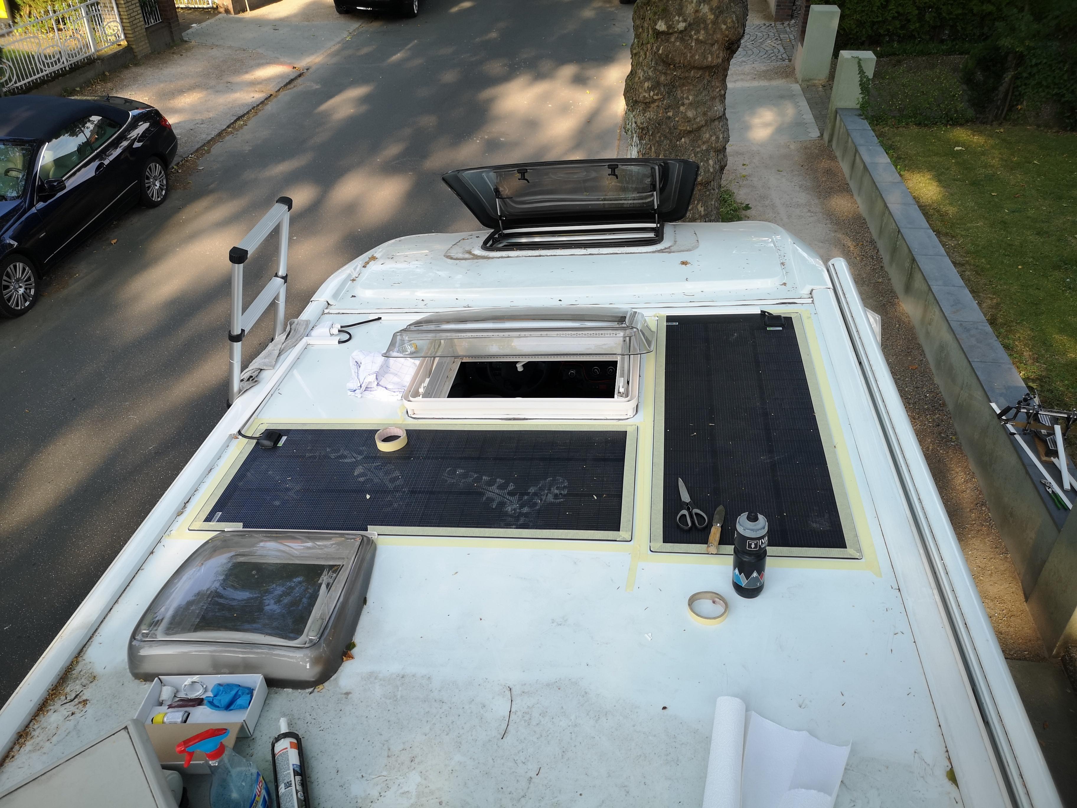

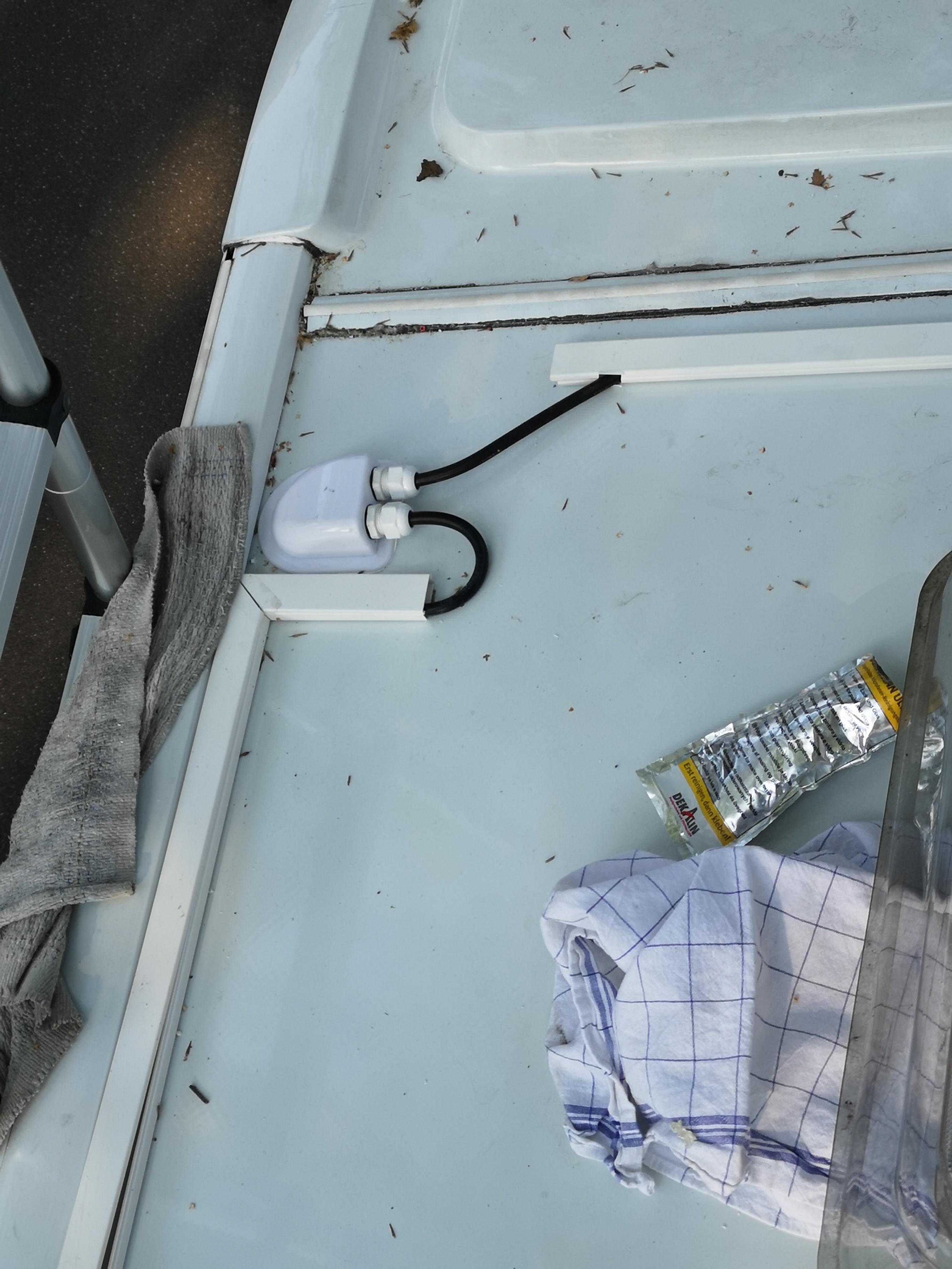

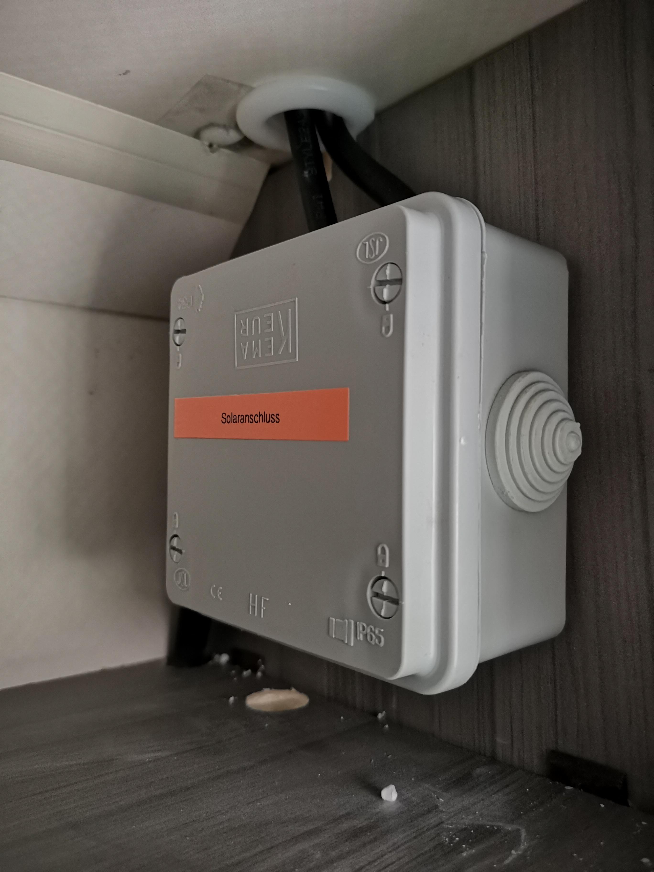

    Vielen Dank für die vielen Tipps. Ich habe es gestern nun zu Ende bringen können. Bei uns ist das Ende des Solar-Kabel im Kleiderschrank direkt mit dem Sat-Kabel. Somit hat ein Loch im Dach gereicht.
    Den Victron Solarregler habe ich unterm Sitz zwischen Batterie und Elb platziert. Da passt er super hin. ( Leider kein Bild davon gemacht. Die Anschlüsse direkt auf die Batterie, Shunt nicht auslassen, und es läuft genau so wie ich es mir wünsche !Also den Sitz wieder drauf und los geht's.
    Auf den Dach die beiden Panel zusammen führen und mit der Antenne nach unten. Das dann genau an der Stelle an der Hobby die Holzeinlage für den Antennenmast drin hat. Fliegt viel weniger Isolierung durch die Gegend 😬

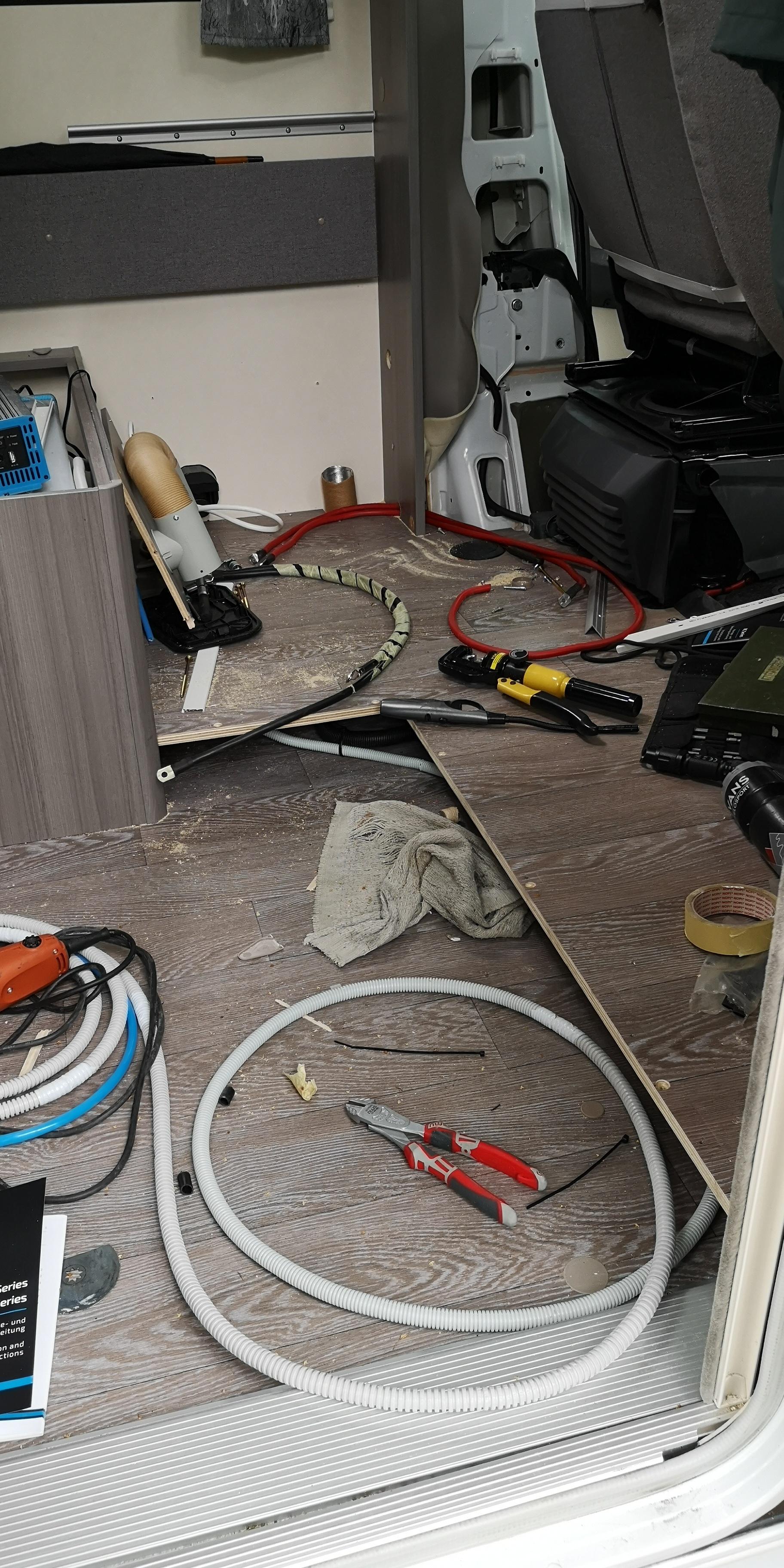

  • Hi,
    Nein, ist nicht schwierig. Die 2 alu-leisten entfernen, dann die grossen Torx-Schrauben, mit denen die 2 senkrechten Bretter gehalten werden.
    Erst das kurze Brett unterm Tisch rausnehmen n, dann das lange Brett raus. Es sitze etwas unter Spannung.
    Unten laufen stützbretter längs und quer und die heizschläuche.
    Zum wieder Einbau für das lange Brett hab ich dieses in der Ecke zur Tür unten etwas ausgesägt und mit einen Winkel gebogen, um das Brett dicht an die Tür heranziehen zu können.
    Wenn du willst, kann ich gern Bilder schicken.
