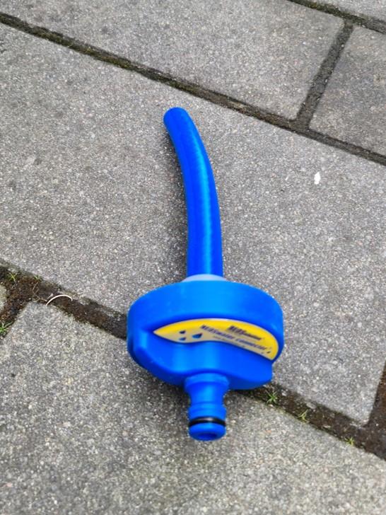

    Viele von euch benutzen bestimmt auch diesen Frischwasser Tankdeckel mit dem Gardena Anschluss von der Firma HEOS. Klick
    Habe nun das Problem das beim BefĂŒllen immer jede Menge Wasser daneben geht. Beim Hobby Optima 2021 geht vom Tankstutzen aus ein Spiralschlauch schrĂ€g nach unten bin den Frischwassertank. Dieser Schlauch ist aber innen durch die Spirale gewellt. Wenn ich das Wasser aufdrehe verfĂ€ngt sich das Wasser in diesen Wellen und spritzt raus.
    Nur wenn ich das Wasser ganzbleicht aufdrehe geht nichts daneben. Habe deswegen die letzten paar Male nur mit nem Wasserschlauch aufgefĂŒllt. Dann klappt es ohne Probleme.
    Diese zusÀtzliche Dichtung habe ich auch in den Deckel eingebaut, hat aber nur ein wenig Besserung gebracht.

  • Die zusĂ€tzliche Dichtung habe ich eingebaut. Dadurch ist es etwas besser geworden. Und auch wenn ich den Schlauch anhebe geht Wasser daneben. Das Problem ist halt das das Wasser gerade aus dem Tankdeckel in den nach unten in den Tank verlegten Schlauch spritzt und sich in den Rillen des Schlauches verfĂ€ngt und dann wieder herausgewirbelt wird.
    Durchflussmengenmesser, Filter und Regulierventil habe ich auch.
