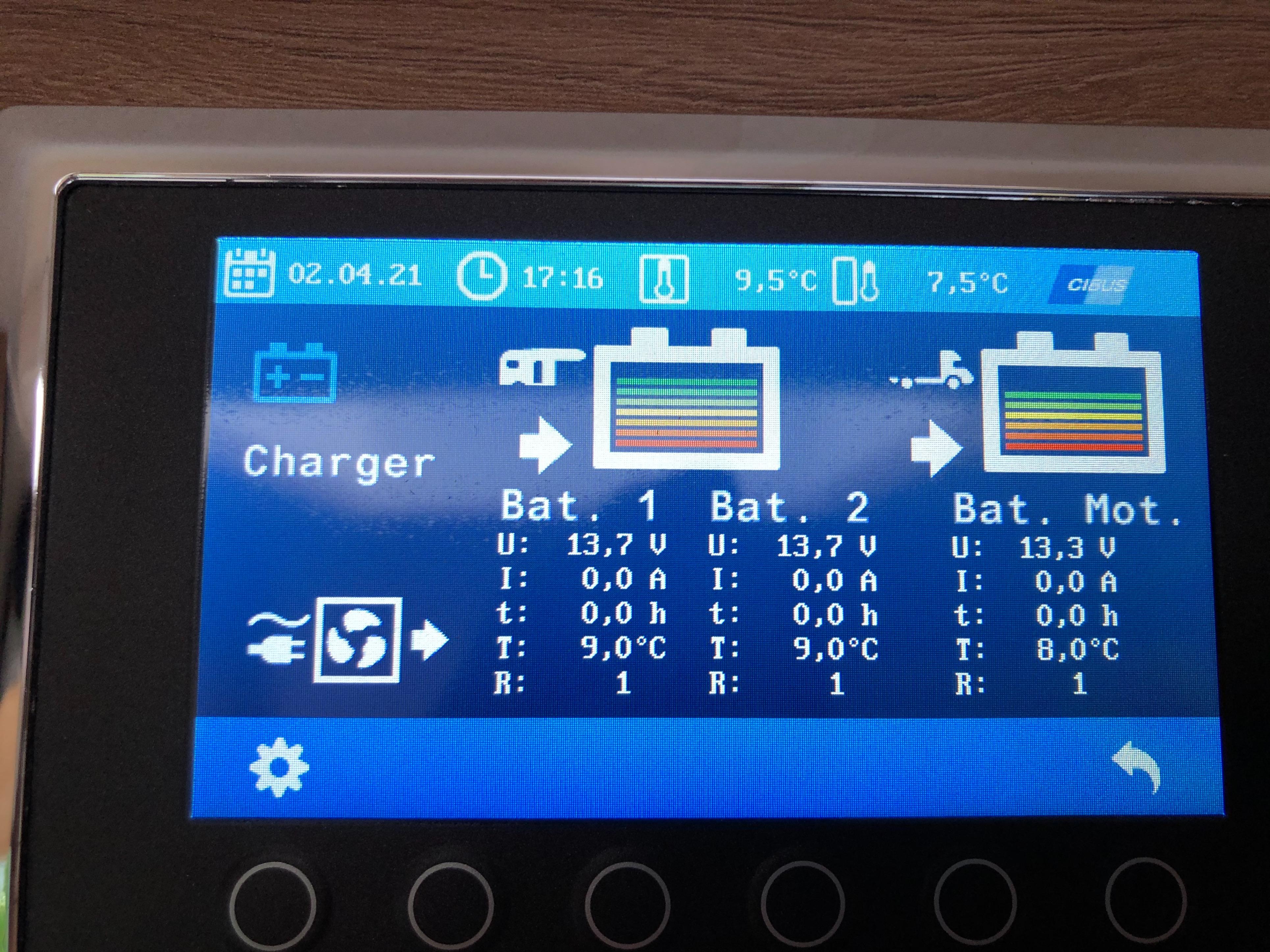

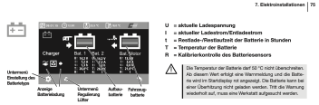

    Das dein Display bei Landstrom im allgemeinen eine nicht ganz volle Batterie anzeigt liegt daran das sich dein
    Ladegerät, lt. Foto schon auf 13,7V (Erhaltungsladung) eingependelt hat. 13,7V bedeutet bei AGM2 lt.
    Displaykonfiguration nun mal nicht voll. Das ist ein reines Anzeigeproblem. Mein Display spring erst bei 13,8V
    auf voll um.
