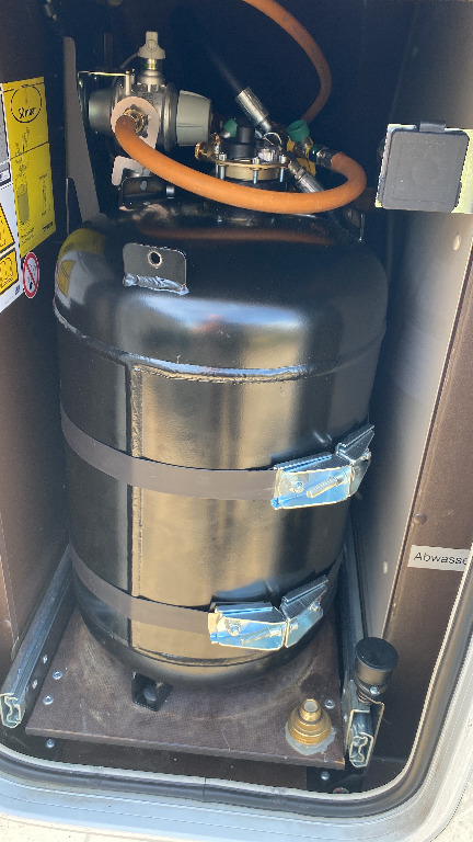

  • Moin Zusammen,
    ich habe nur eine der Flaschen zu einer Gas-Tankflasche umgebaut.
    Meine Begründung dazu war:
    - beim Wintercamping kann es passieren, dass noch zu viel „Sommergas“, also ein zu hoher Butan Anteil in der Flasche ist und dieser bei zu niedrigen Temperaturen nicht mehr in den Gaszustand übergeht.
    - man auf einen Camping- oder Stellplatz im Winter auch nur die Flasche tauchen kann, ohne den Stellplatz zu verlassen.
    Ab dem Frühjahr nutze ich nur die eine Tankflasche. Da wir nie lange an einem Platz stehen, wird die Tankflasche bei den anfallenden Tankstopps grundsätzlich bei Bedarf wieder mit aufgefüllt.

  • Moin Uli, hatte dir eine PN geschrieben, aber ich meine, manchmal klappt das nicht.
    Ich habe das im Prinzip 1:1 so umgesetzt wie du, nur meinte meine Werkstatt, das Ventil zum Betanken darf nicht im Gaskasten sein, es müsse von außen befühlt werden.
    Hast du da eine Aussage zu?

  • Moin Christoph,
    mittlerweile habe ich Deine PN beantwortet.
    Wir stehen aktuell im Ebro Delta (Foto anbei) und haben Schwierigkeiten mit dem Internet.
    Daher auch hier noch mal die Antwort: mein Füllventil im Gaskasten ist zulässig und abgenommen.
    Mittlerweile war ich auch zur HU beim TÜV und auch der hatte nichts zu meckern (ganz im Gegenteil, der Prüfer wollte gleich unser WoMo kaufen).
    LG Uli

  • Moin Peter,
    Sehr gut gemacht, dein Video. Danke dafür.
    Ich bin immer wieder erstaunt, welche Vorgaben für die Flaschenbefestigung kursieren.
    War letztens bei meinen Gassachverständigen. Eigentlich ist der ganz fit & pfiffig. Zum Thema Tankgasflasche meinte er nur, dass diese AM RAHMEN DES WOMOS befestigt werden müssten.
    Du hast sie (wie Kalle auch) sogar nur auf dem Flaschenauszug.
    Alles etwas unklar....
    Daher volle Zustimmung: vor Bestellung der Komponenten mit dem TÜV und/oder seinem Gasfachmann die Vorgaben klären.
    Oder auch nicht, sondern einfach machen...
    "Oder auch nicht, sondern einfach machen..."
    Und was machste, wenn du keinen Gas-Eggsperten findest, der dir die Bastelei ins Gasheft eintragen will?
    Für try-and-error ist mir der Spass zu teuer.
    da sind wir mal wieder bei der berühmten Grauzone.
    Ich habe bekannterweise seit rund 2 Jahren die Tankflaschen von Alugas, diese werden mit TÜV Zertifikat und einer Betriebs- und Einbauanleitung geliefert.
    In der Einbauanleitung steht explizit, dass die Flaschen im Flaschenkasten unter Verwendung der zugelassenen Halterungen fest verschraubt sein müssen.
    Daher habe ich den Auszug ausgebaut, die Wand zwischen Gaskasten und Garage mit Alublech verstärkt und alles fest verschraubt.
    Mein Gasprüfer hat den Umbau ins gelbe Heft eingetragen, aber mit dem Vermerk: "abgenommen vorbehaltlich des ordnungsgemäßen Einbaus der Tankflaschen".
    In der Zwischenzeit war ich auch zur HU beim TÜV.
    Der Prüfer hat sich die Tankflaschen angeschaut, hatte aber nichts zu bemängeln.
    Beim Gas-tanken gab es bisher weder in Deutschland, noch in anderen europäischen Ländern irgendwelche Probleme.
    Trotzdem scheint es regional große Unterschiede in der Bewertung dieses Themas zu geben.
    Daher kann ich die Aussagen von Hartmut und Rainer "erst fragen, dann machen" nur bestätigen.
    LG Uli
