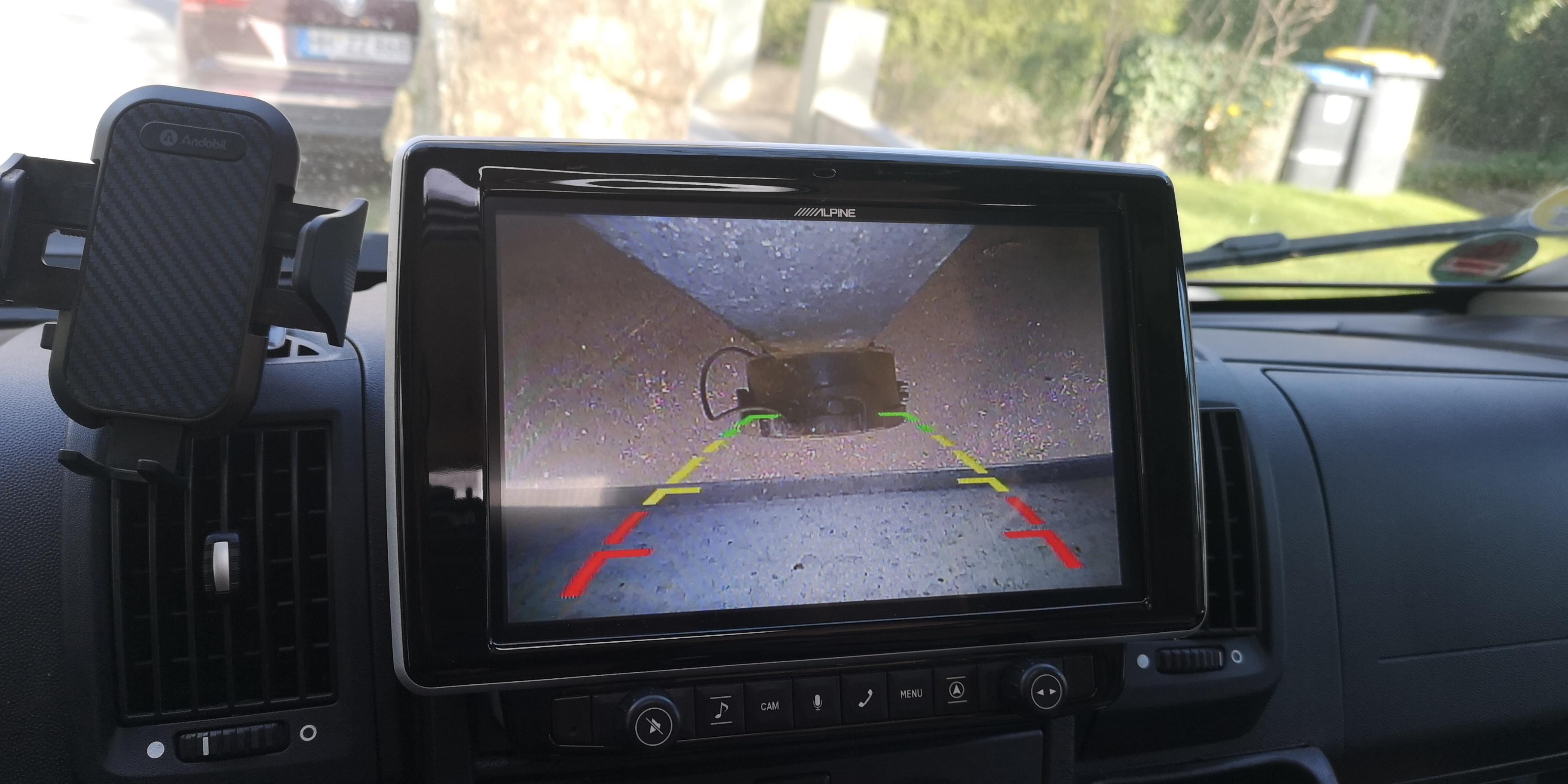

  • Hallo Rainer,
    wenn du den Fahrradfahrer in dem Bildschirm siehst schon

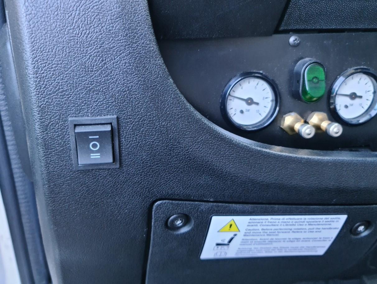

  • Hallo Uli,
    sehr spannend. Habe mir das Ventil gerade bestellt. Was für einen Schalter hast Du denn verbaut? Rund, eckig? Wippe mit/ohne Rasterstellung? Wieviele Pole? Nur An/Aus oder EIN - STROMLOS - EIN?
    Und das Winkelstück hast Du nachher einfach aufgesteckt, oder?

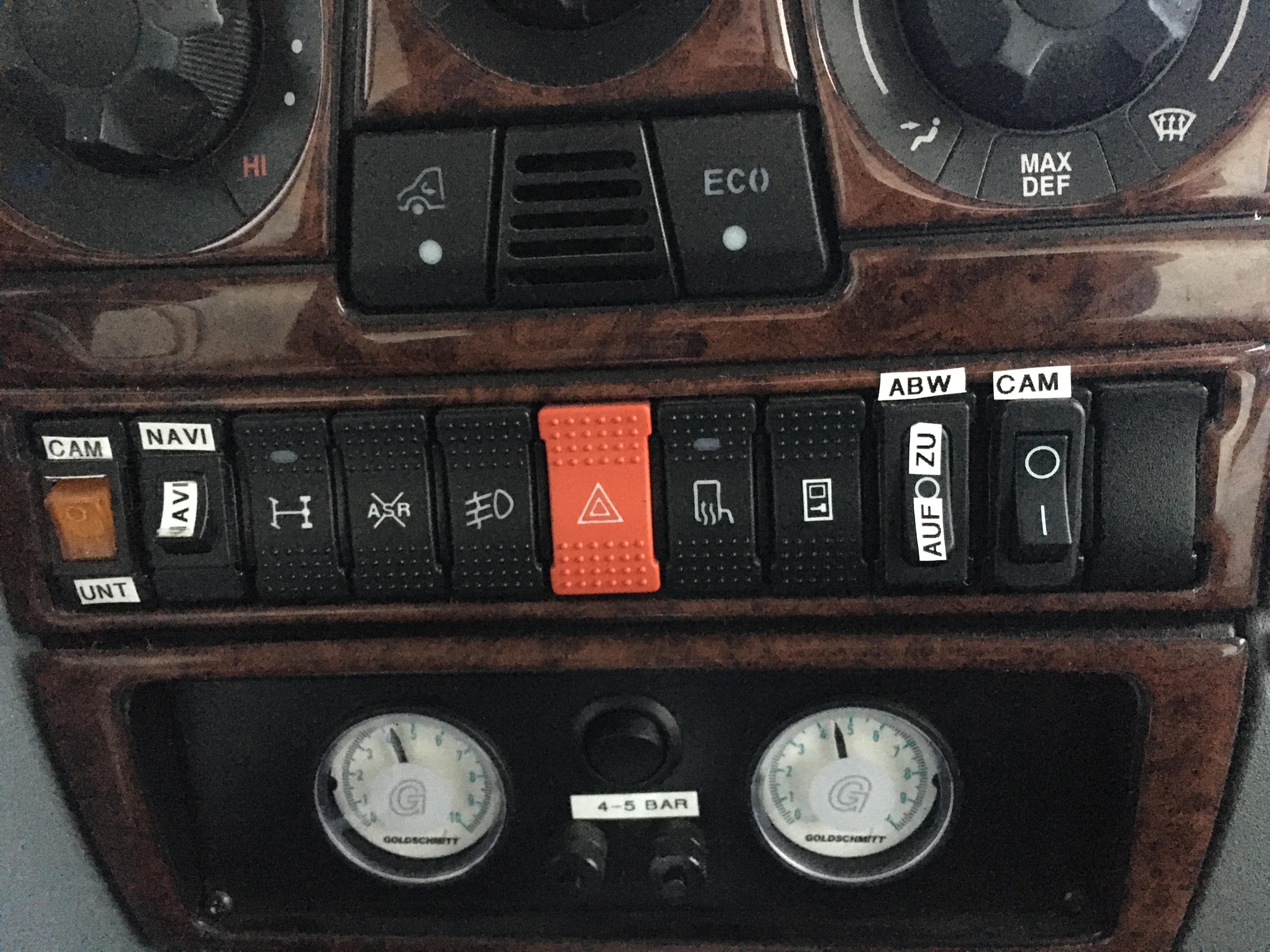

  • Hallo Matthias,
    du hast wohl Uli gefragt aber hier wie ich es verbaut habe.
    Zuerst, mein Abwasserkugelhahn 1 1/2" hat 2 Endlagenschalter, also in der Endlage abgeschaltet.
    Trotzdem habe ich einen Schalter mit 2 x Plus, also Links und Rechts bzw. Auf, Zu sowie in der Mittelstellung Stromlos verbaut.
    Auch die Kamera hat ein Schalter Ein Aus.
    In dem Foto die 2 rechten beschrifteten Schalter.
    Die Schalter habe ich bei Conrad gekauft.
    Paul
  • Danke Paul,
    ich muss mir noch überlegen wie / wo ich einen eckigen Schalter einbauen kann. 🙄🤔

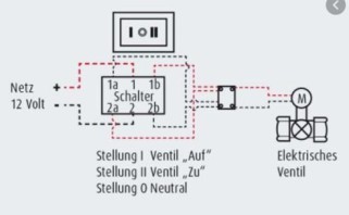

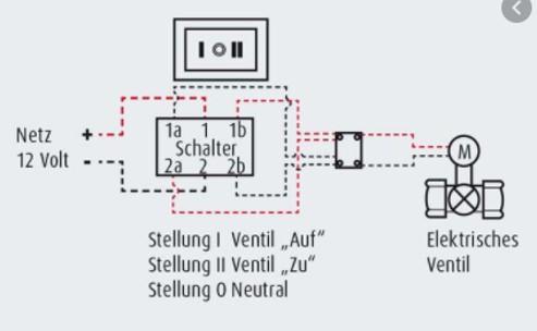

  • Hallo Uli,
    hat Dein Schalter 3 oder 4 PINs? Weißt Du das noch?
    Das komische ist, dass an dem Lilie Ventil nur 2 Kabel sind, sie aber 4 PIN-Schalter empfehlen. Scheinbar läuft das dann mit Verpolung. 1=Aufmachen 2=Schließen 0=Stromlos.
    Schaltest Du direkt nach dem öffnen, bzw. schließen auf 0? Dann wäre ja ein Kippschalter ohne einrasten die beste Wahl, der immer auf die 0-Stellung zurückspringt, oder?

  • Hallo Michael,
    vielen Dank für die Links. Als Ventil habe ich das von Lilie bestellt (das Uli auch hat). Bei Deinem gehen drei Kabel raus, bei Lilie nur 2...
    Bei Deinem Ventil ist wenigstens ein Schaltschema sichtbar. Ich hoffe, dass in der Schachtel auch ein Schema von Lilie drin ist. Im Netz finde ich nichts. Aber Dein Schalter rastet ein. Kein Strom heißt "Ventil zu". Bei Lilie ist ein Stellmotor drin, der entweder auf- oder zumacht.

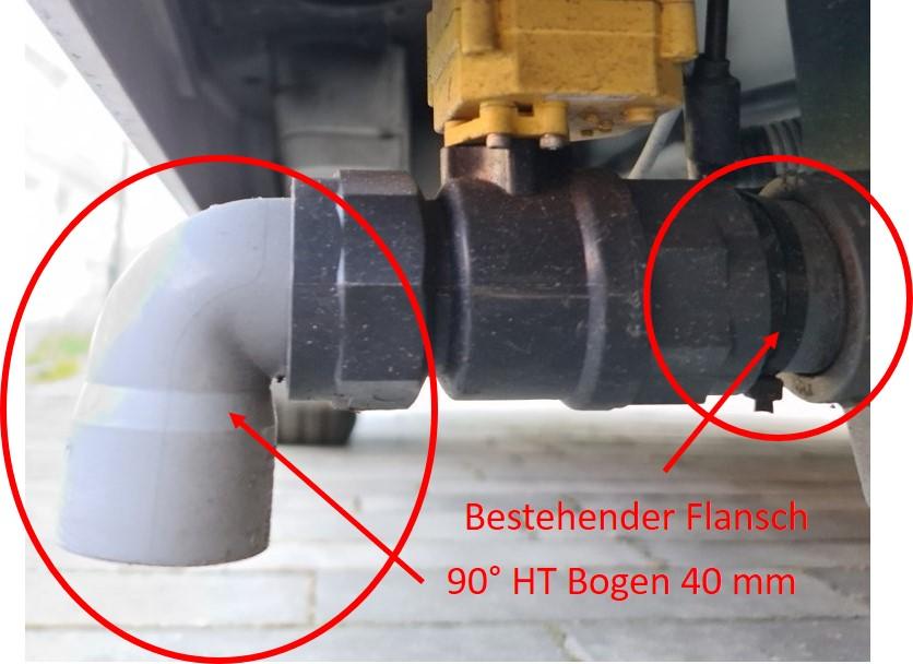

    Hallo Uli,

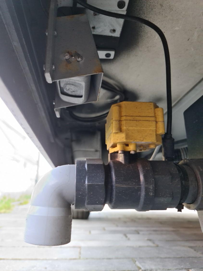

    ich habe mich da jetzt rangemacht. Allerdings habe ich festgestellt, dass das Kugelhahnventil und der Lilie DN40 90° Rohrverbinder nicht einfach so zusammenpassen. 🙈 Warum heißt das Teil „Verbinder“ ? 🤬
    Wie hast Du das Abschlußteil mit 90° montiert? Gibt es da noch ein Innenstück zur Verbindung?
    Grüße von einem abwassertechnischen Vollpfosten
    Matthias🙋🏻‍♂️
    Hobby Optima Ontour Edition V65 GE mit 165 PS, Rahmenfenstern, 120W Solar, AHK, Dometic Freshjet 2200, 2000W Sinus-Wechselrichter, Goldschmitt 4C Vollluftfederung, 2 Aufbaubatterien (95Ah, noch AGM), Front-Cam, ZENEC Z-E3766,

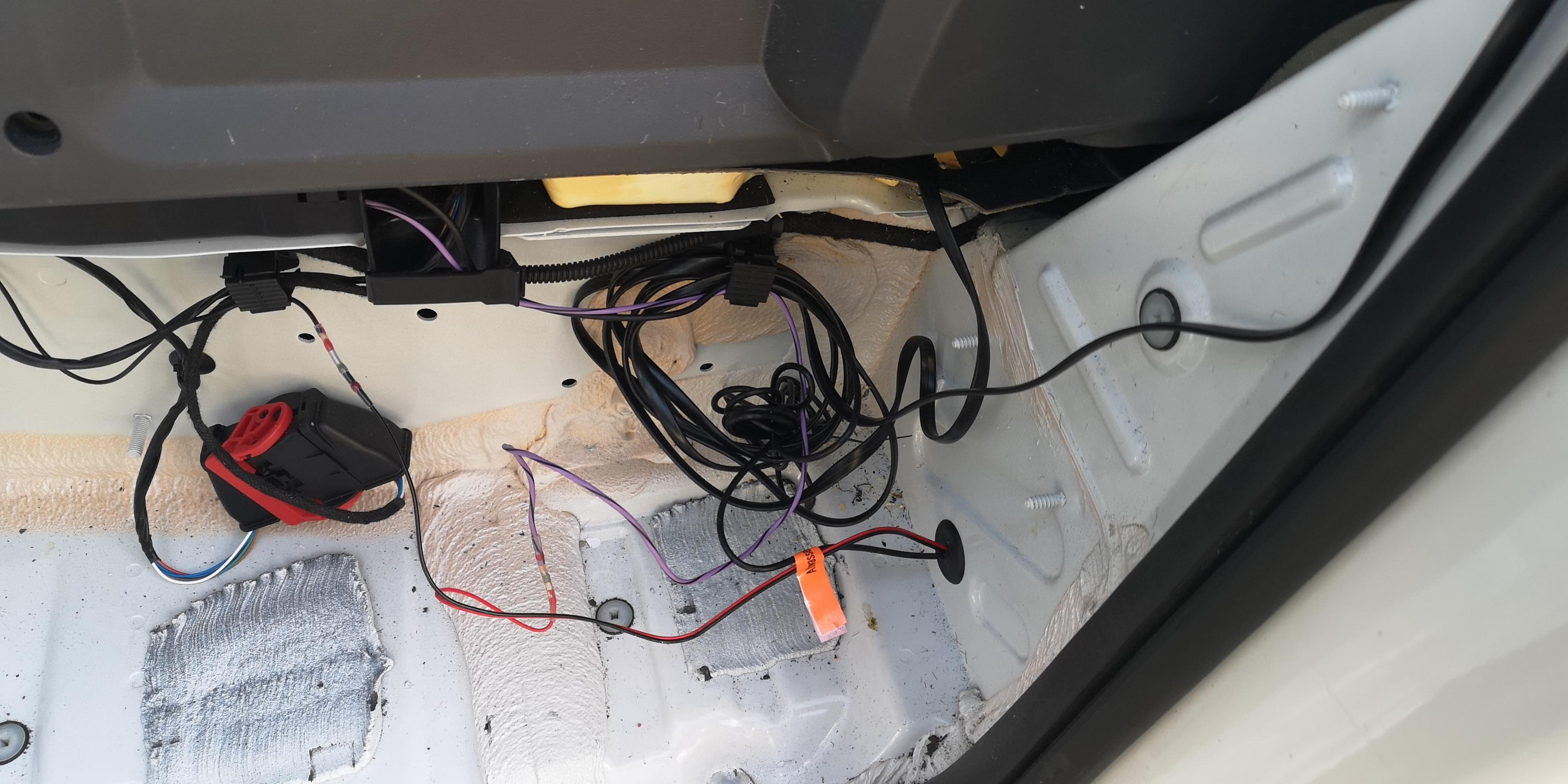

  • Moin Matthias,
    ich habe den bestehenden Flansch am Abwassertank gekürzt, in das Ventil geklebt und wieder verschraubt.
    Auf der anderen Seite habe ich einen 40mm HT Bogen (90°) aus dem Baumarkt eingesteckt.
    Das hält und funktioniert bisher einwandfrei.
    Auf dem beigefügten Foto kannst Du alles gut erkennen.
    Gruß Uli
