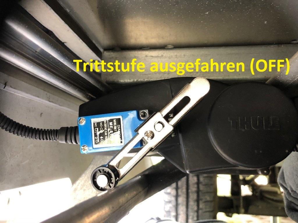

    das die Trittstufe Single Step von Thule mit nur einem Endschalter ausgestattet ist, finde ich vom Hersteller recht erbärmlich. Durch nur den einen Endschalter erkennt die Elektronik das die Trittstufe vollständig eingefahren ist, nicht aber ob sie vollständig ausgefahren ist.
    Klar, ist ja auch primär relevant zu erkennen das sie eingefahren ist bevor man losfährt - das ist auch gut so. Ein weiterer Vorteil ist auch das der Endschalter den Stromfluss zum Trittstufenmotor unterbricht (schont die Plastikzahnräder im Motor!). Somit lässt sich auch das automatische einfahren der Trittstufe realisieren.
    Beim Ausfahren der Trittstufe sieht das aber anders aus. Solange ich den Taster für das Ausfahren der Trittstufe drücke, solange fließt der Strom zum Motor, auch wenn die Trittstufe schon vollständig draußen ist. Die Elektronik erkennt das nicht weil kein weiterer Sensor-Schalter verbaut ist. Nun sollte man langsam den Ausfahrtaster wieder loslassen - auf Dauer schadet das den Zahnrädern im Motor. Einige können davon ja bereits ein Lied singen.

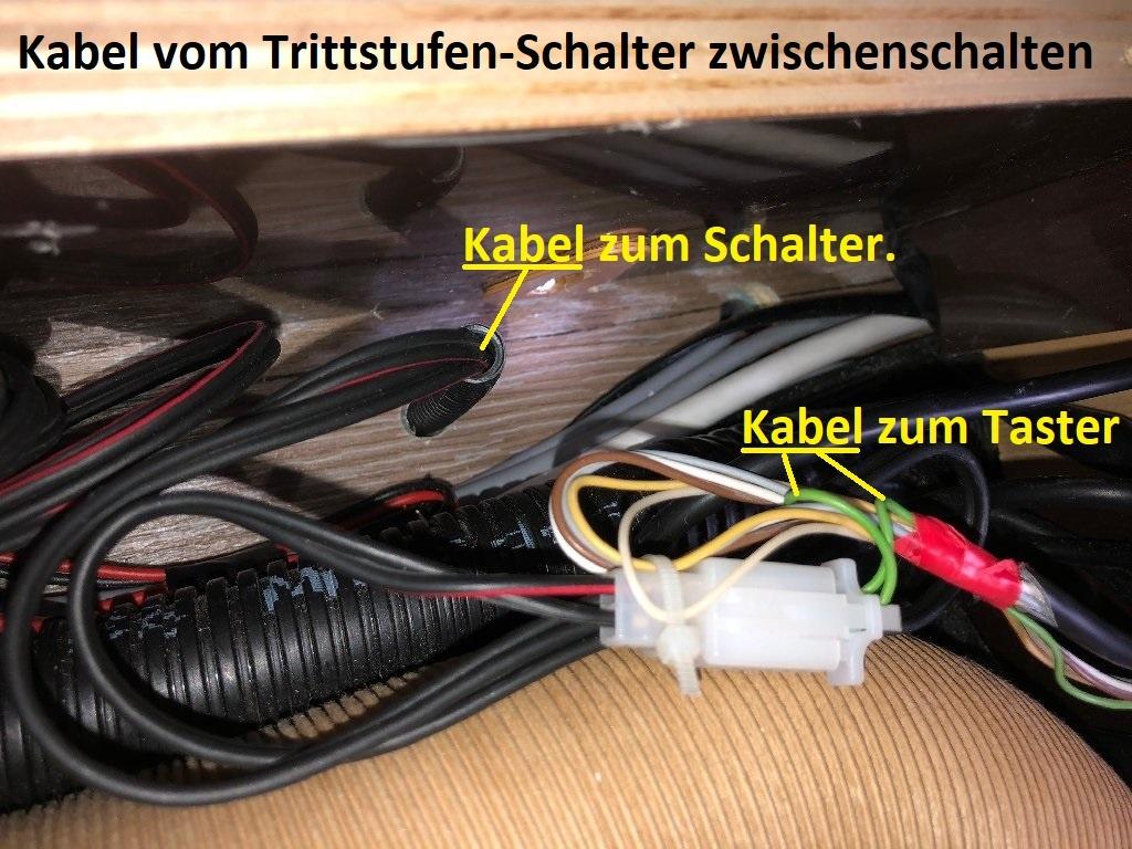

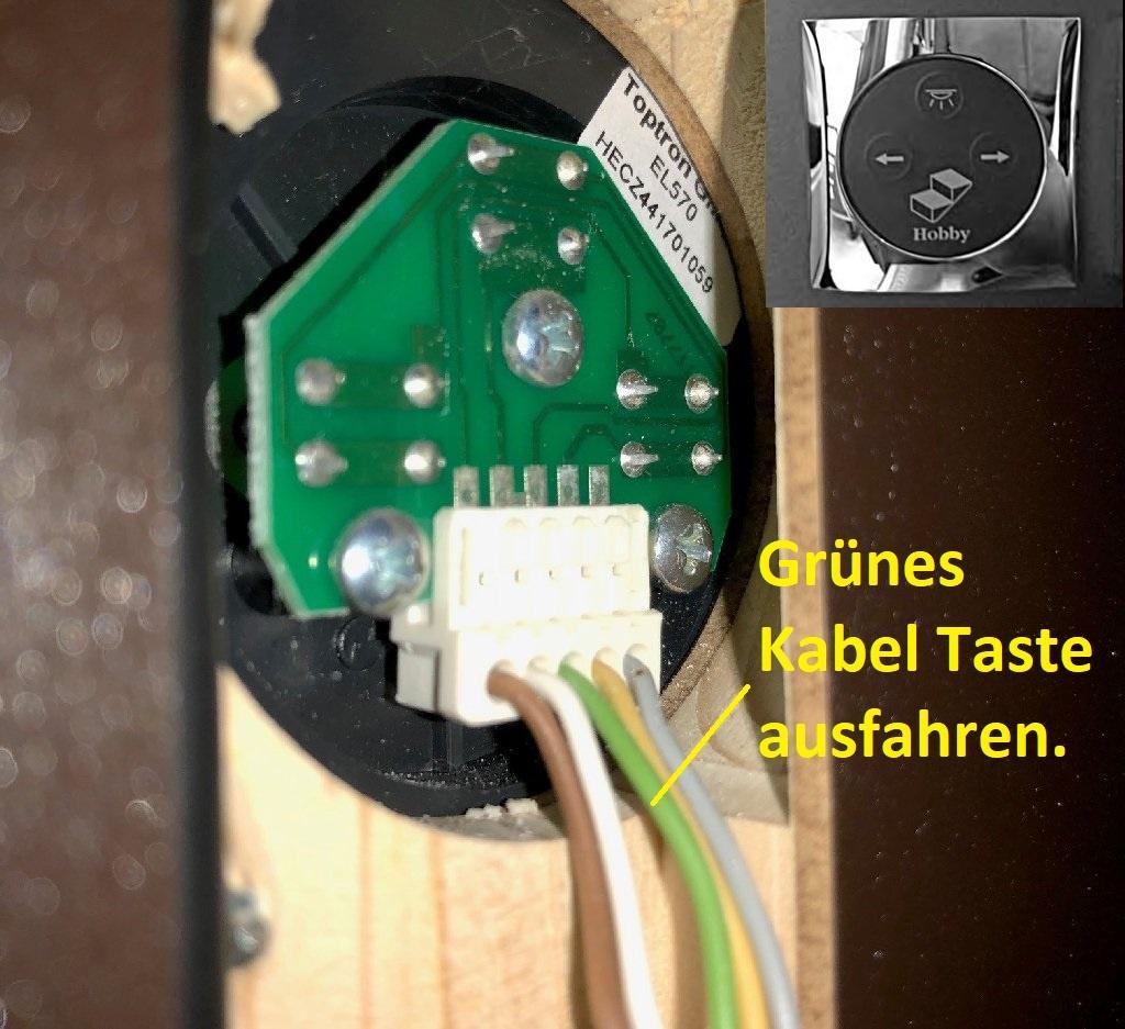

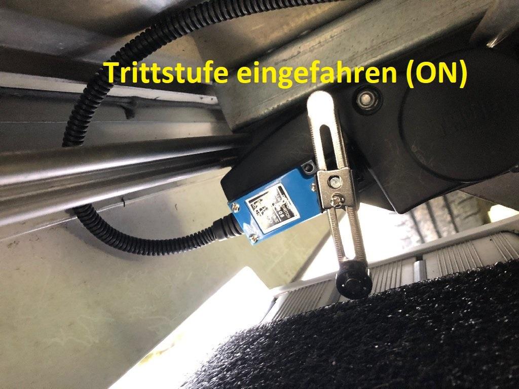

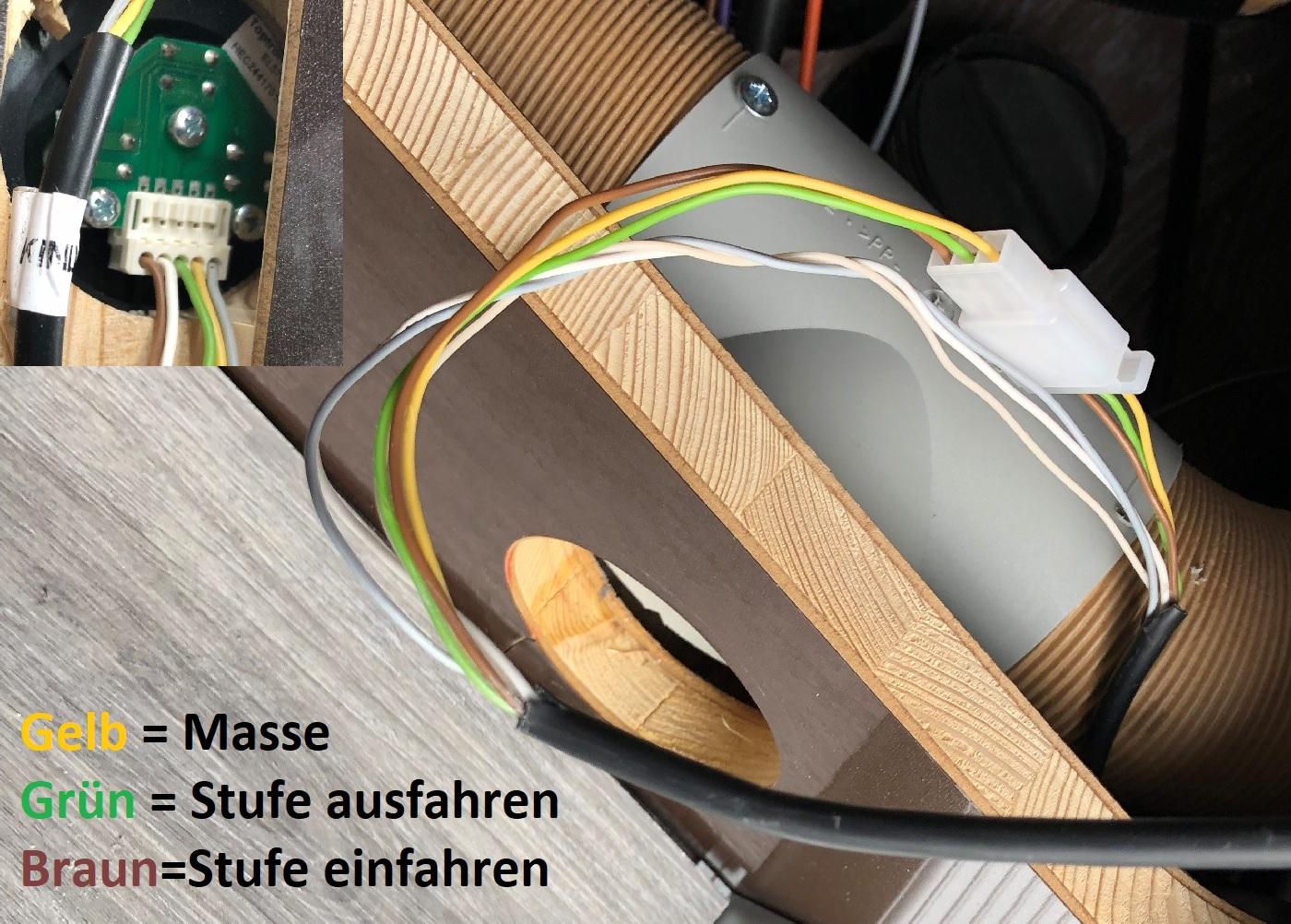

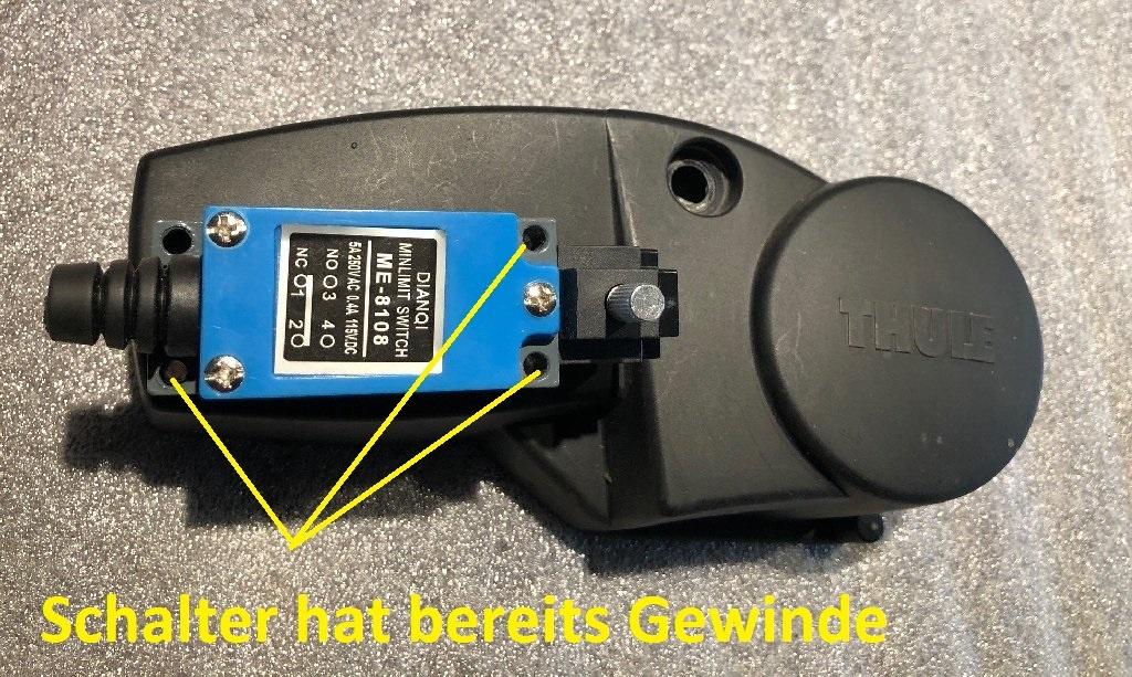

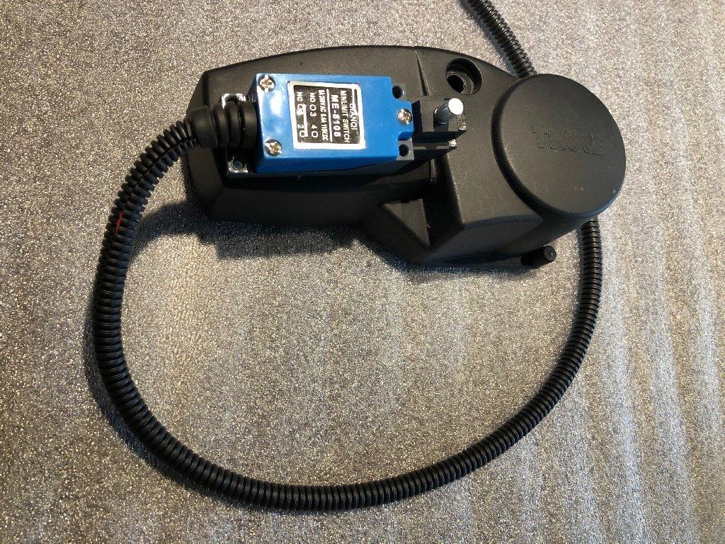

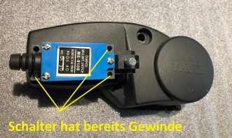

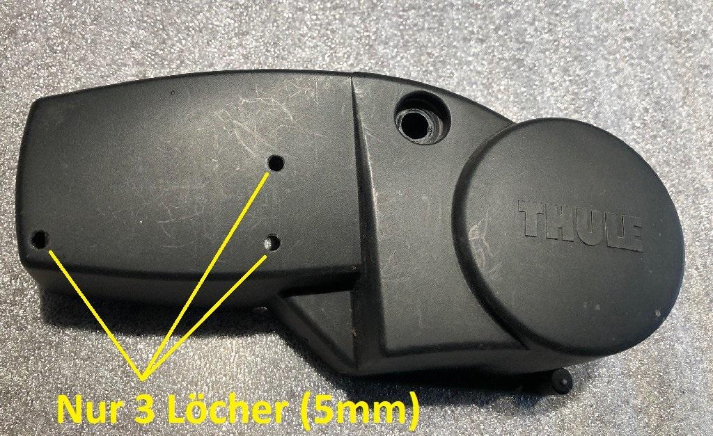

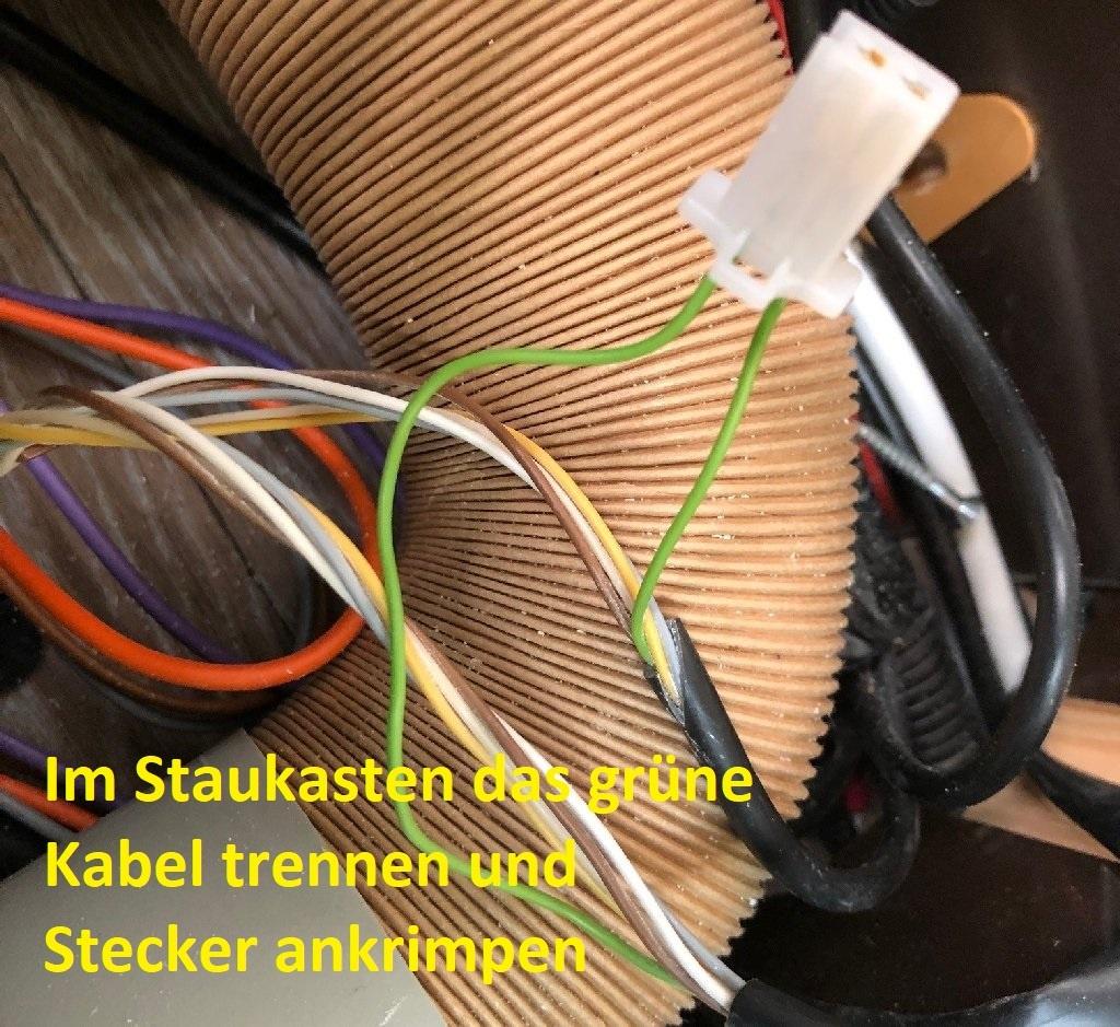

    Nun habe ich die Trittstufe selbst um einen Sensor/Schalter erweitert - hier ein paar Bilder als Anregung für die, die auch mit dem Gedanken spielen (oder als Anregung).
    Meine Idee ist - und so habe ich das auch umgesetzt, den Hobby Taster für das Ausfahren zu unterbrechen sobald die Trittstufe ausgefahren ist. Der Vorteil ist das keine großen Ströme durch den Sensor/Schalter fließt und die komplette restliche Ein/Ausfahr-Elektronik nicht beeinflusst wird.
    Im Prinzip unterbricht des Sensor/Schalter nur meinen Tastendruck sobald die Trittstufe ausgefahren ist - das wars. Und hier nun die Einbaubilder dazu.

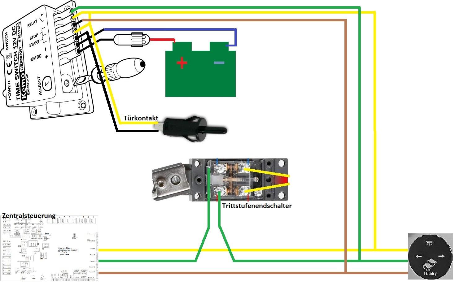

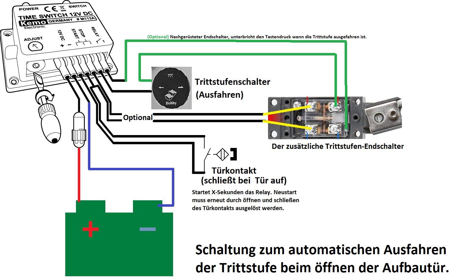

    ich habe recherchiert und habe eine finale Steuerung zusammengestellt. Die Idee von Hartmut habe ich weiter verfolgt. Die war super. Lieber Hartmut, danke nochmal.
    Hier der Schaltplan zur Umsetzung. Den Endschalter habe ich ja bereits verbaut. Jetzt fehlt der Türkontankt und das Kemo Relais. Beim Türkontakt habe ich mich für einen Magnetschalter entschieden, diese lassen sich recht Plan einbauen.
    Solange Start geschlossen ist (also Tür offen) wird einmalig für X-Sekunden das Schaltrelais geschlossen (Die Trittstufe fährt aus). Erst nach erneuten Tür zumachen und wieder öffnen beginnt das Spiel von vorne. Ist die Trittstufe bereits draußen passiert nichts, da der Endschalter die Signalleitung unterbrochen hat.
    Nach X-Sekunden lässt sich nun auch von aussen durch die geöffnete Tür die Trittstufe wieder einfahren.
    Ich denke so wird es gehen, ich Berichte dann.

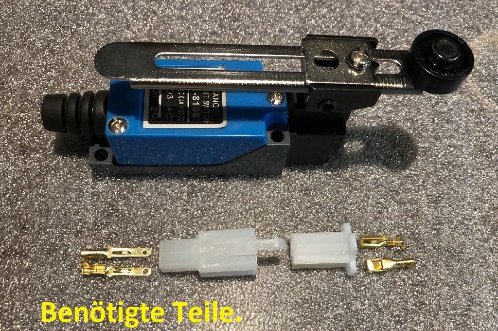

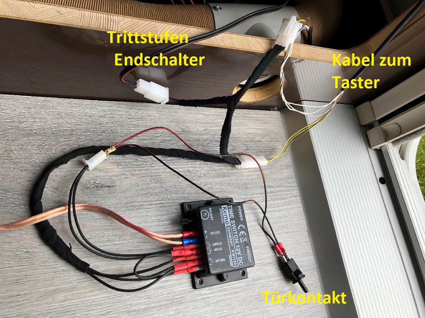

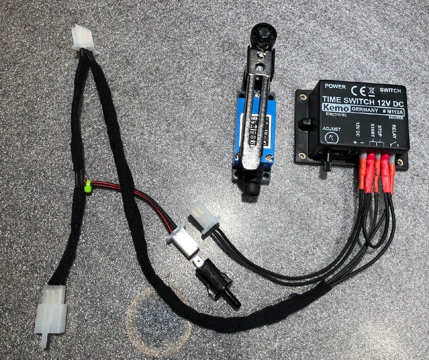

    die automatische Trittstufe ist fertig. Bei der Installation war mir wichtig das der Rückbau ohne Probleme durchzuführen ist. Dafür habe ich die 3 Kabel der Trittstufen-Taster getrennt und mit einer Steckerkupplung versehen.
    Passend für diese Steckerverbindung habe ich einen Kabelbaum konfektioniert. Somit lässt sich die komplette Steuerung dazwischen stecken und kann im Falle eines Defekts problemlos wieder entfernt werden. Das Zeit-Relais benötigt zusätzlich 12 Volt Betriebsspannung.
    Der Schaltplan ist zum ersten Entwurf etwas verändert. Jetzt wird bei Tastendruck "Einfahren" wärend der 3-4 Sekunden die Zeit unterbrochen und das Zeitrelais wird sofort inaktiv.
    Das Zeitrelais macht genau was es soll. Wird die Aufbautür geöffnet wird ca. 3-4 Sekunden der Trittstufen-Taster für das Ausfahren geschlossen. Danach ist das Zeitrelais inaktiv. Erst nach erneuten Tür ZU und wieder AUF wird erneut für 3 Sekunden der Trittstufen-Taster für das Ausfahren geschlossen. Ist die Trittstufe bereits draußen passiert nichts.
    Funktioniert super, Alles funktioniert weiterhin wie gewohnt. Motor starten - Trittstuffe fährt ein. Während der Motor läuft lässt sich die Trittstufe auch nicht ausfahren.Der Taster für die Trittstufe funktioniert weiterhin wie gewohnt. Und alles lässt sich notfalls wieder ruck-zuck zurückbauen.
