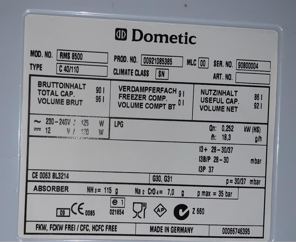

  • Hallo Liebe Forum-Mitglieder. Ich habe derzeit ein Problem mit meinem Kühlschrank und weiß gerade keinen Rat. Im Gasbetrieb läuft er nicht, wenn ich nach einigen Tagen Standzeit versuche den Kühlschrank im Gasbetrieb zu kühlen (Heizung und Kochfeld läuft - somit kein Gasproblem - Absperrhahn in Schublade geöffnet). Die Zündung funktioniert - beim Drücken auf den Temparatur-Regler und gleichzeitigem Druck auf den Knopf für die Zündung hört man die Gasflamme - die Anzeige mit dem grünen Feld im Schauglas zeigt keine Veränderung (Zeiger bewegt sich nicht). Wenn ich dann nach 20, 30 oder 50 Sekunden den Temperaturwähler los lasse geht die Flamme wieder aus. Auch eine mehrfache Wiederholung blieb ohne Erfolg. Dann nach einer Fahrt und der ersten Pause, lief der Kühlschrank ohne Probleme im Gasbetrieb, zuvor war er im Fahrbetrieb mit 12 V gelaufen. Gibt es hierfür eine Erklärung oder hat jemand eine Idee, ob ich etwas falsch mache bzw. anders machen kann? DANKE
    (Anhang: Bild mit Typenschild)

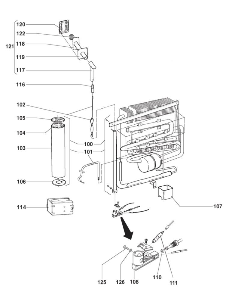

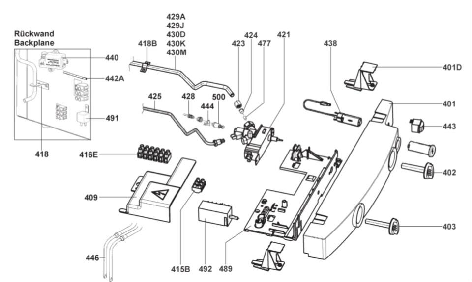

    P.S.: ich habe mal für alle künftigen Leser die Explosionszeichnung vom Gerät hier angefügt.
