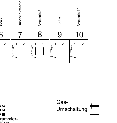

  • Hallo Stephan,
    LED's werden z.B. Spannungsgesteuert gedimmt. An meinem Toptron gibt es einige offene Anschlüsse für
    z.B. die Ambientenbeleuchtung. Im Prinzip bleibt dir nur eine Sicherung nach der anderen zu ziehen um so
    rauszufinden welcher Stromkreis das ist.
    Gruß Kurt

  • Hallo Kurt,
    Das toptron hat Ambiente Beleuchtung Anschlüsse?? Welche sind das denn?
    Kann ich dort led-stripes direkt anschließen und über das zentraldisplay (ich hab die billig-Variante) steuern?
  • Hallo Rainer,
    Anschluß 8 + 10 rechts oben. Ob die funktionieren weiß ich nicht. Vorgerüstet ist aber alles, du hast ja
    auch den Schalter im Display dafür. Ich würde einfach mal den Spannungsmesser dranhalten und schauen
    ob da was passiert. LED-Dimmer funktionieren fast alle nach dem selben Prinzip. Wenn die LED dimmbar ist
    kannst du es ja mit wenig Anschlußleistung probieren.
    Gruß Kurt
