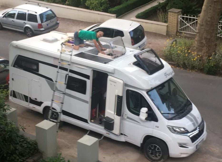

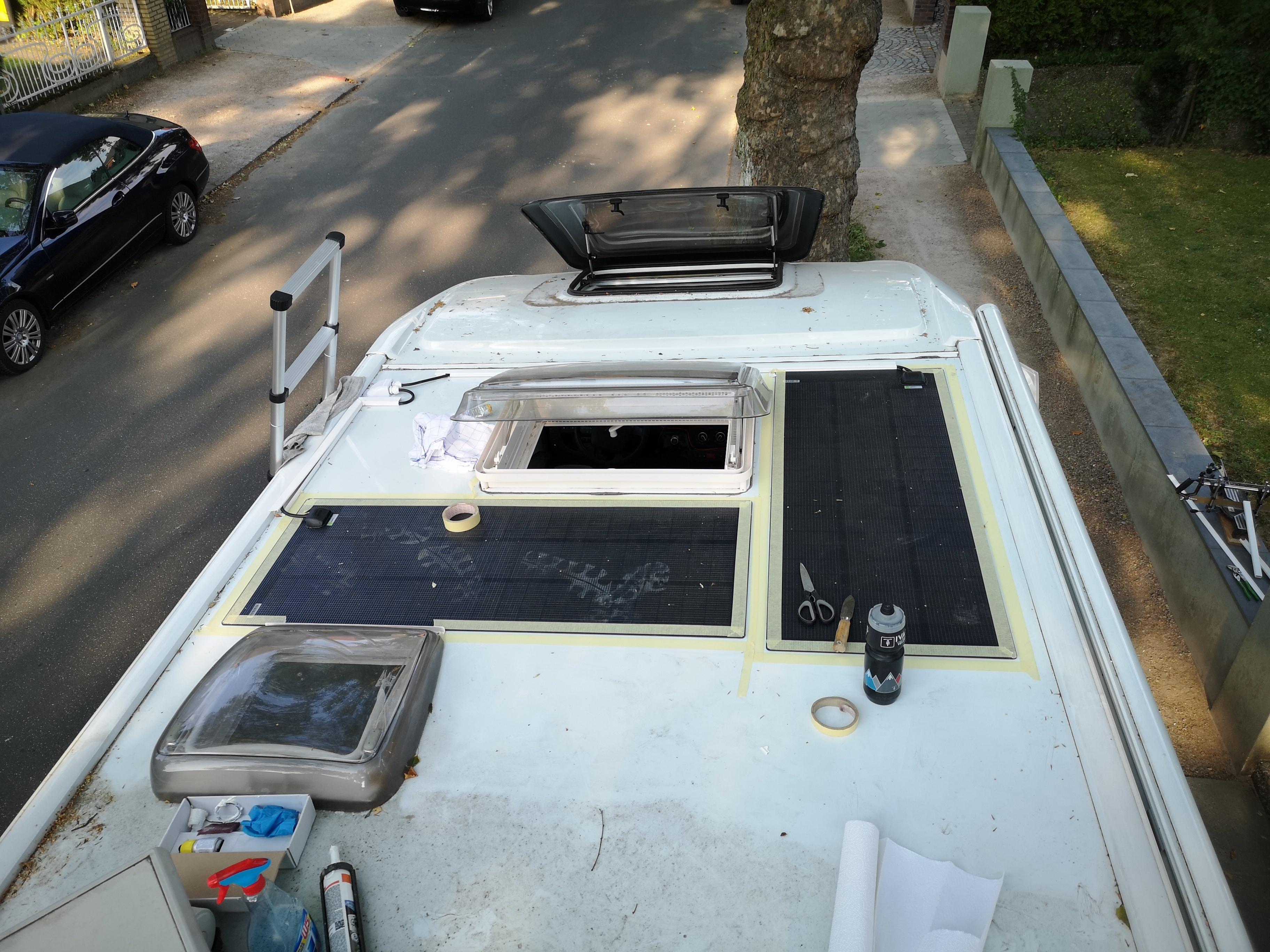

    Ich hab flach auf den Dach verklebte wattstunde-module (2x110Wp), ohne montage-sockel:
    Therotetisch würden dadurch insgesamt 4 module passen.
    Kabel sind auf der linken Seite verlegt, komplett selbst gemacht da, es, damals bei Bestellung die solar-vorbereitung von hobby noch nicht gab.
