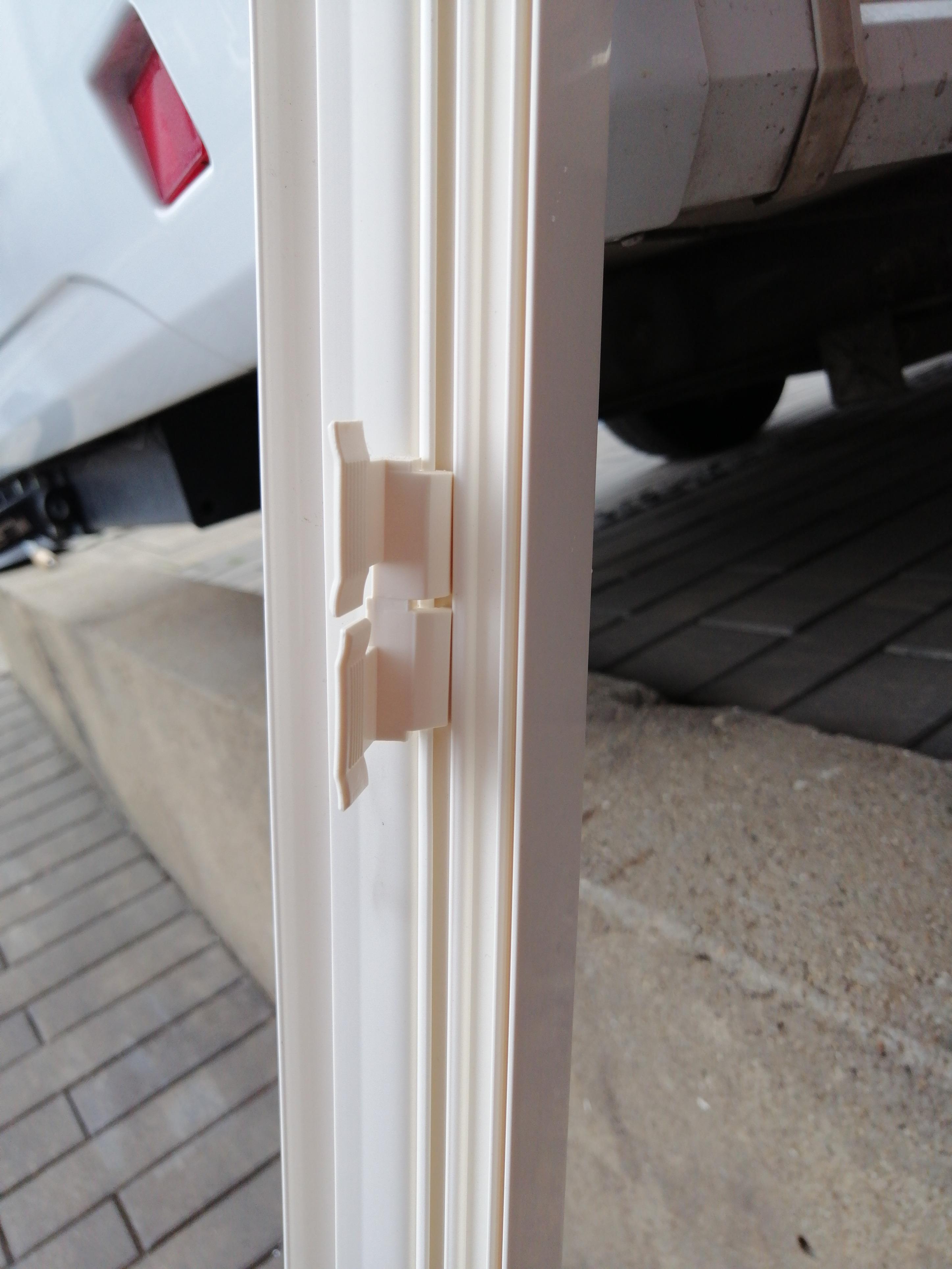

  • Sollte wie folgt gehen:
    Hinter den oberen Ecken (kann man abziehen) sind zwei Schrauben, zwei weitere in der unteren Schiene. Die rechten und linken Rahmenteile sind geklipst.
    Wenn Du Bilder von meinem ausgebauten Rahmen brauchst, schick sie gerne rüber.
    LG Lothar
    LG aus Essen. Lothar
  • Uups, Kommando zurück, die "Alte" war oben NICHT verschraubt. Nur unten und seitlich nur durch die Kliose gehalten. Die haben bei mir nach beherzten ziehen freiwillig nachgegeben. Sorry wegen der Falsch Info, hatte noch die "Neue" im Sinn 😬
    Sollten Dir Kliose kaputt gehen kannste, wenn's passt von mir bekommen.
