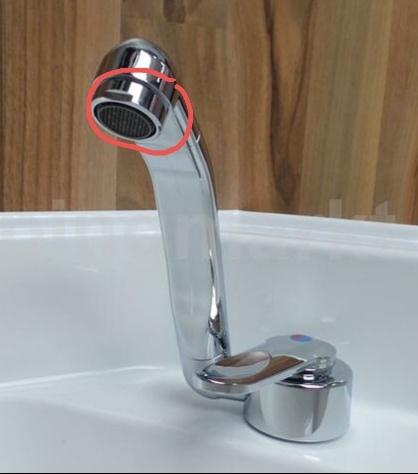

    Mach bitte mat Foto von dem Wasserhahn an der Spülen. Möglicht vom Auslauf mit Perlator. Eigentlich kann man den Perlmutt ausschreiben und das Sieb spülen.

  • Hallo Oliver,
    typischer Wasserhahn sollte für Hobby Fahrzeuge , der auf dem Foto sein .
    Eine kleine Wasserrohrpumpenzange eingepackt mit einen Lappen , am rot eingezeichneten Kreis ansetzen und gegen den Uhrzeigersinn drehen.
    Dann kommt das Sieb schon entgegen.
    Ist bestimmt mit Kalk zugesetzt, da hilft ein Essigreiniger .
    Besser keinen Kalklöser benutzen, der Chromanteil auf dem Sieb ist sehr dünn .

  • Kurze Rückmeldung, der Perlator lies sich relativ leicht, mit einem Messer mit dünner Klinge rausdrücken.
    Verkalkung hielt sich in Grenzen. Über Nacht mit einem Mittel meiner Frau eingeweicht und am nächsten Tag ausgespüllt alles wieder "ok".
