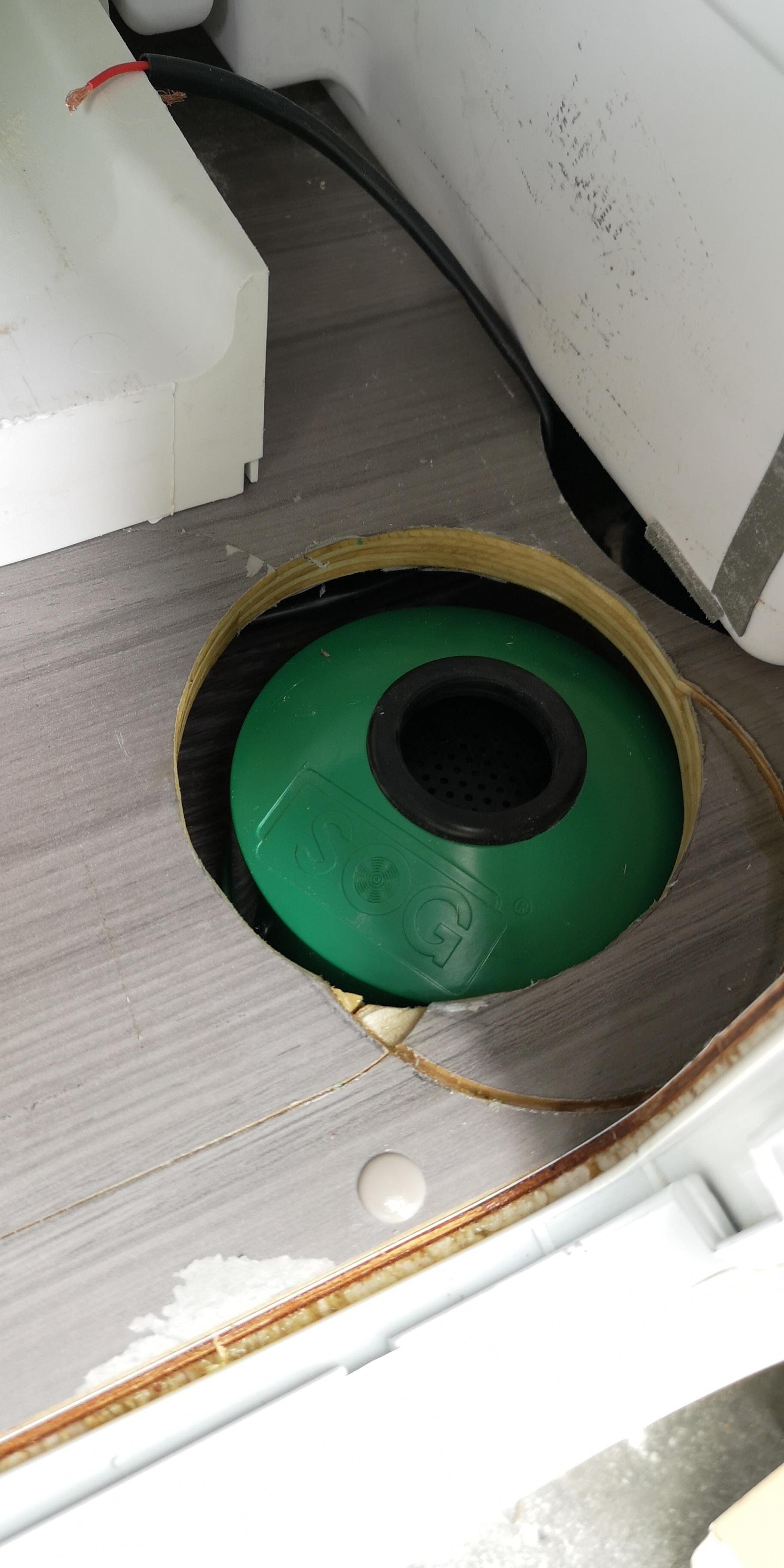

    Hab heute mit SOG telefoniert wegen der Abmessungen des SOG2-Filters für boden Entlüftung.
    110mm Durchmesser x 90mm Höhe, mit Lüfter drauf 160mm.
    Das müsste in den Schacht vom Optima Ontour passen:
    110mm Lochsäge hab ich passenderweise rumliegen 🤗.
    Dann werd ich mir mal SOG2 für C220-WC bestellen.

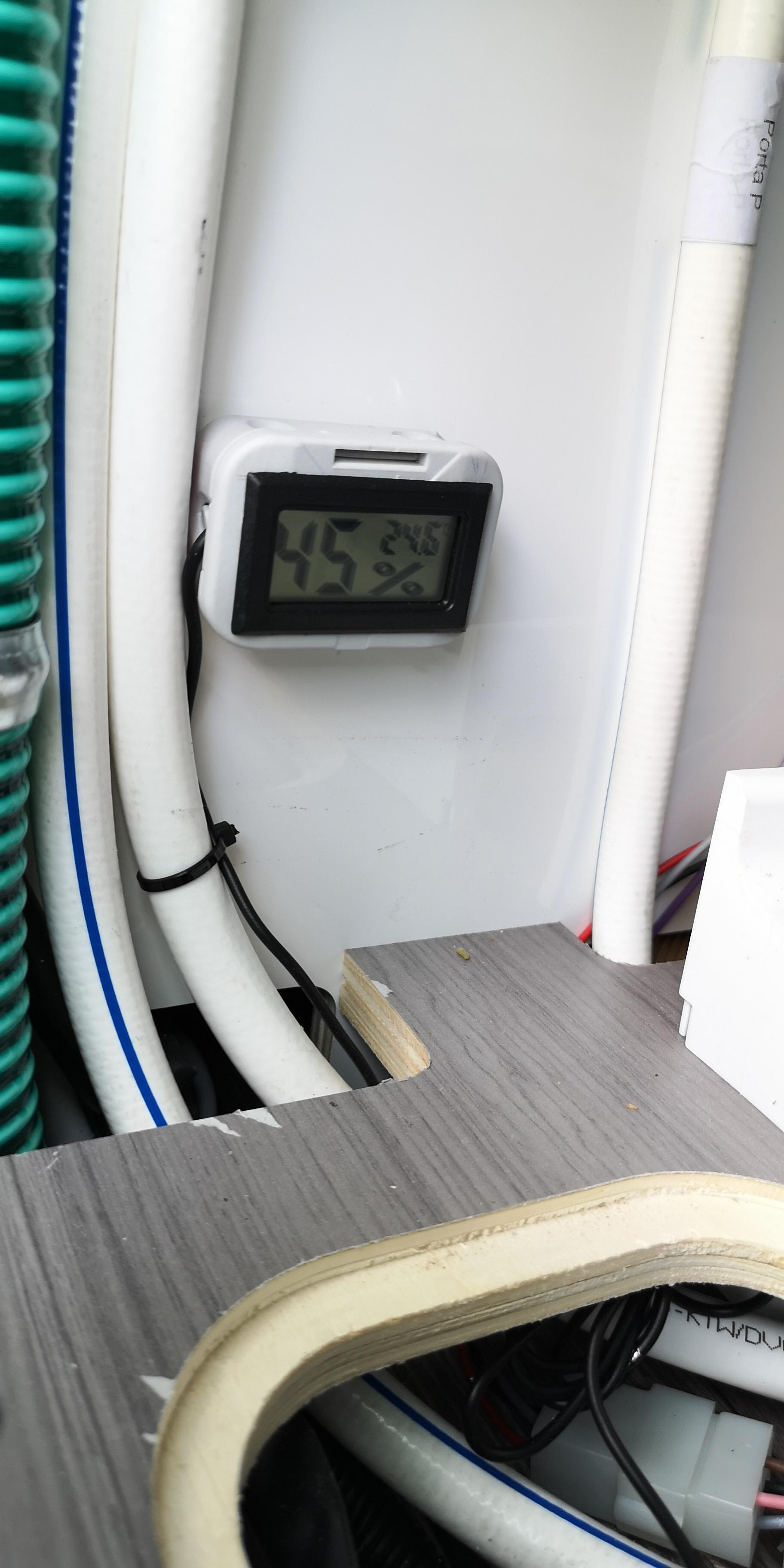

    Und wo ich grad beim Schacht bin, hab ich gleich noch ein feuchtigkeitsanzeiger eingebaut.
    Der Fühler ist im zwischenboden genau am T-Stück der Wasserschläuche.

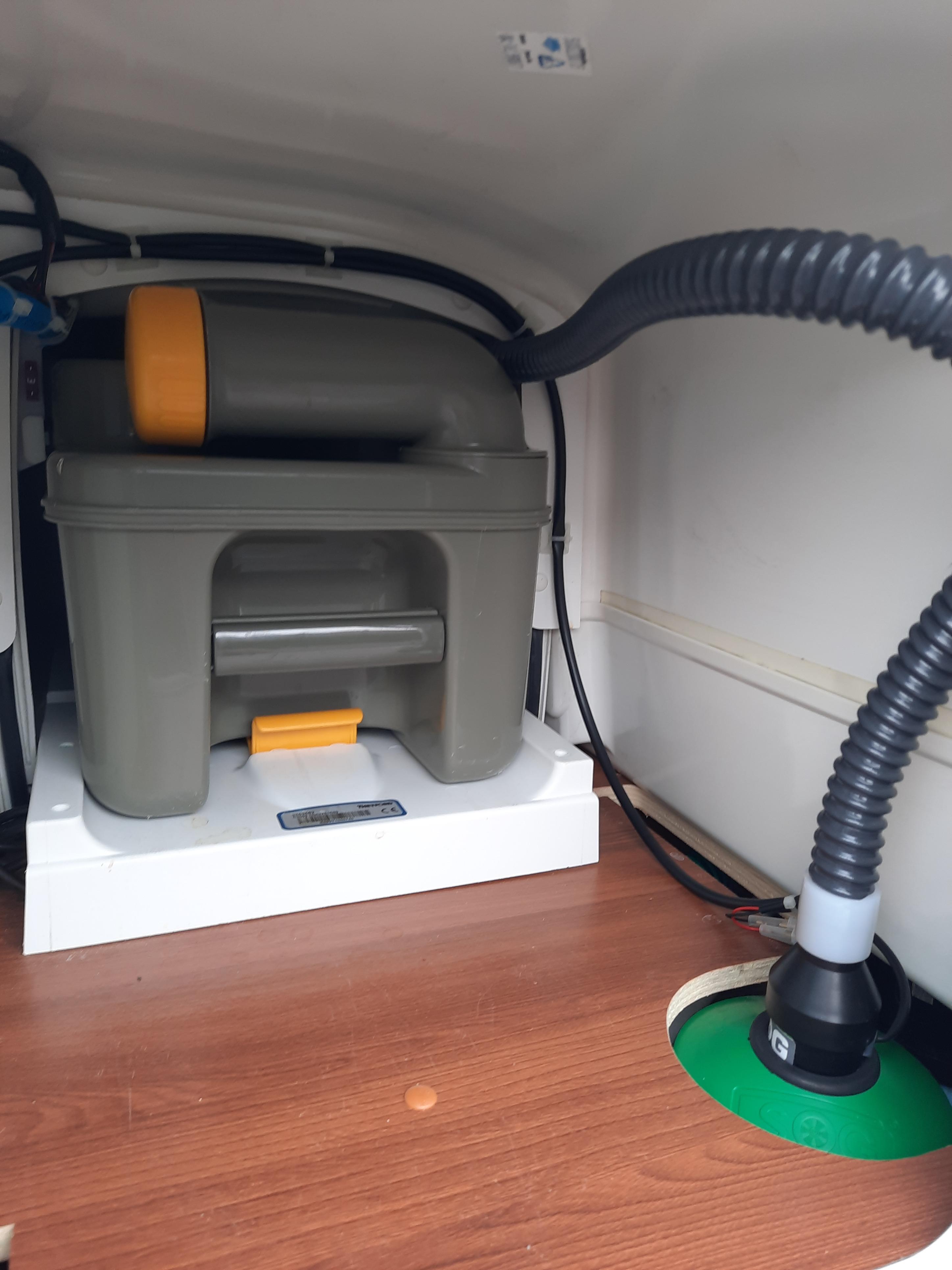

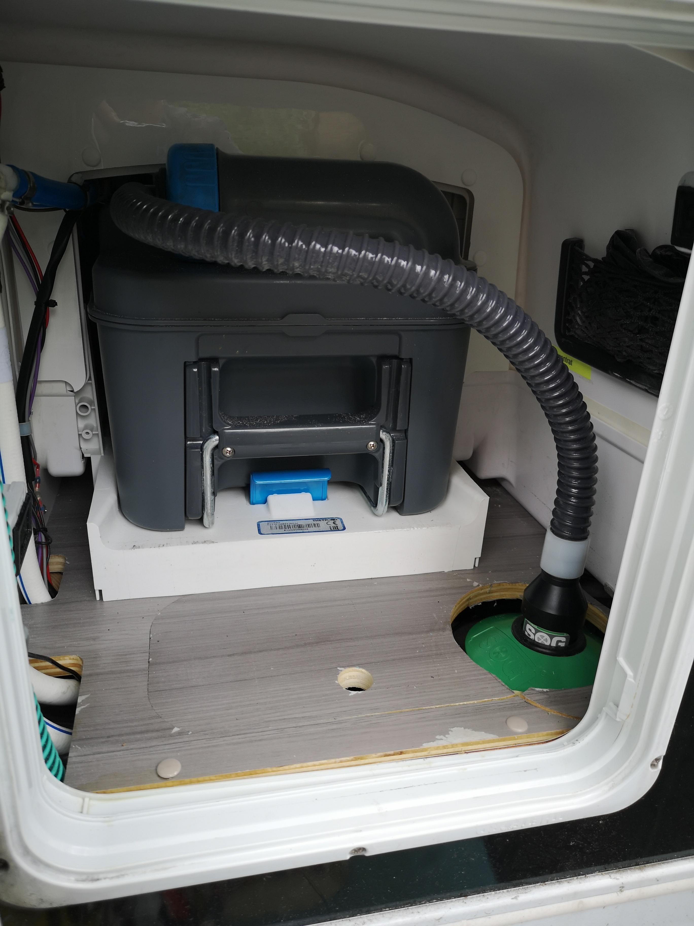

  • Moin zusammen,

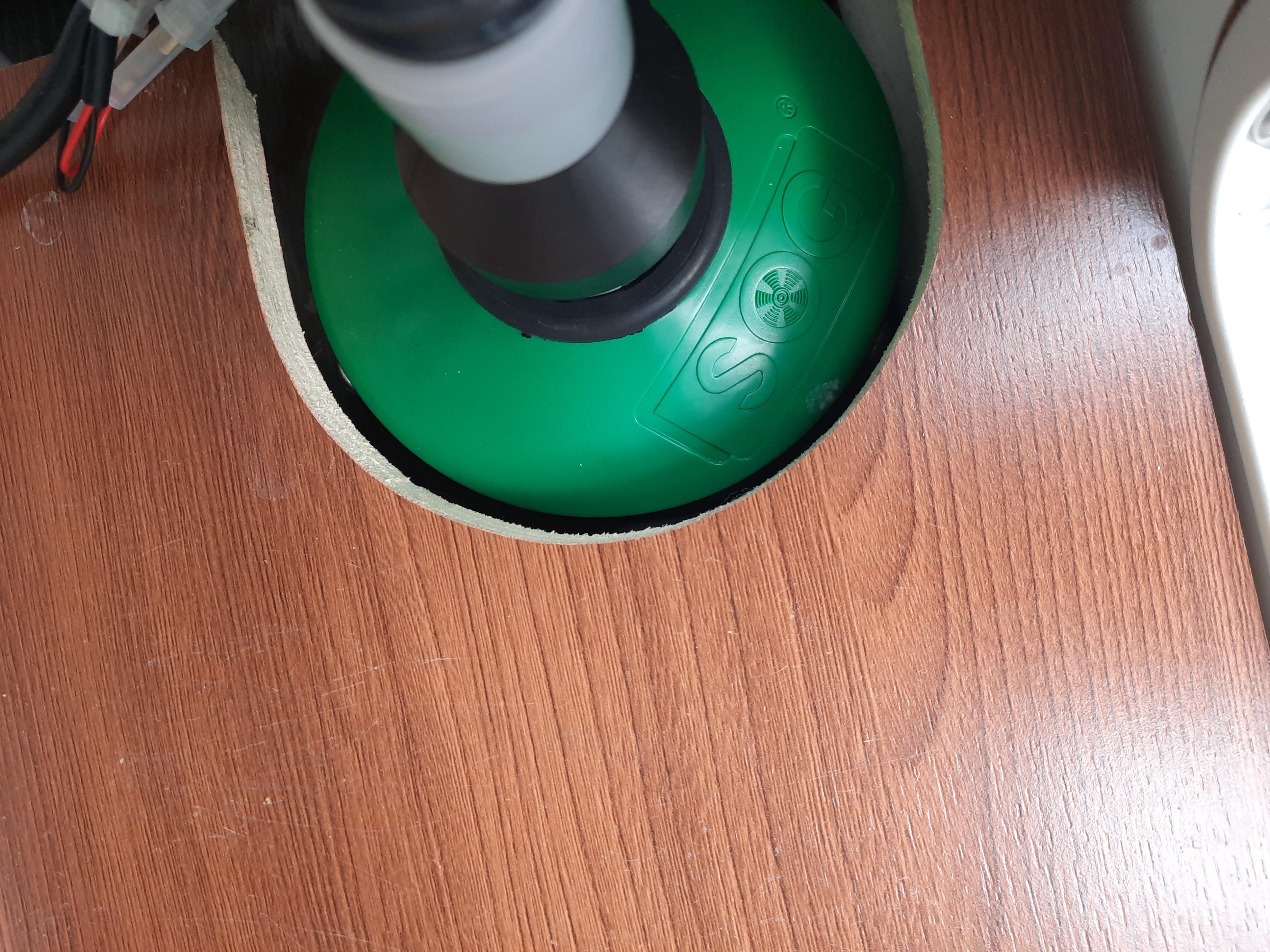

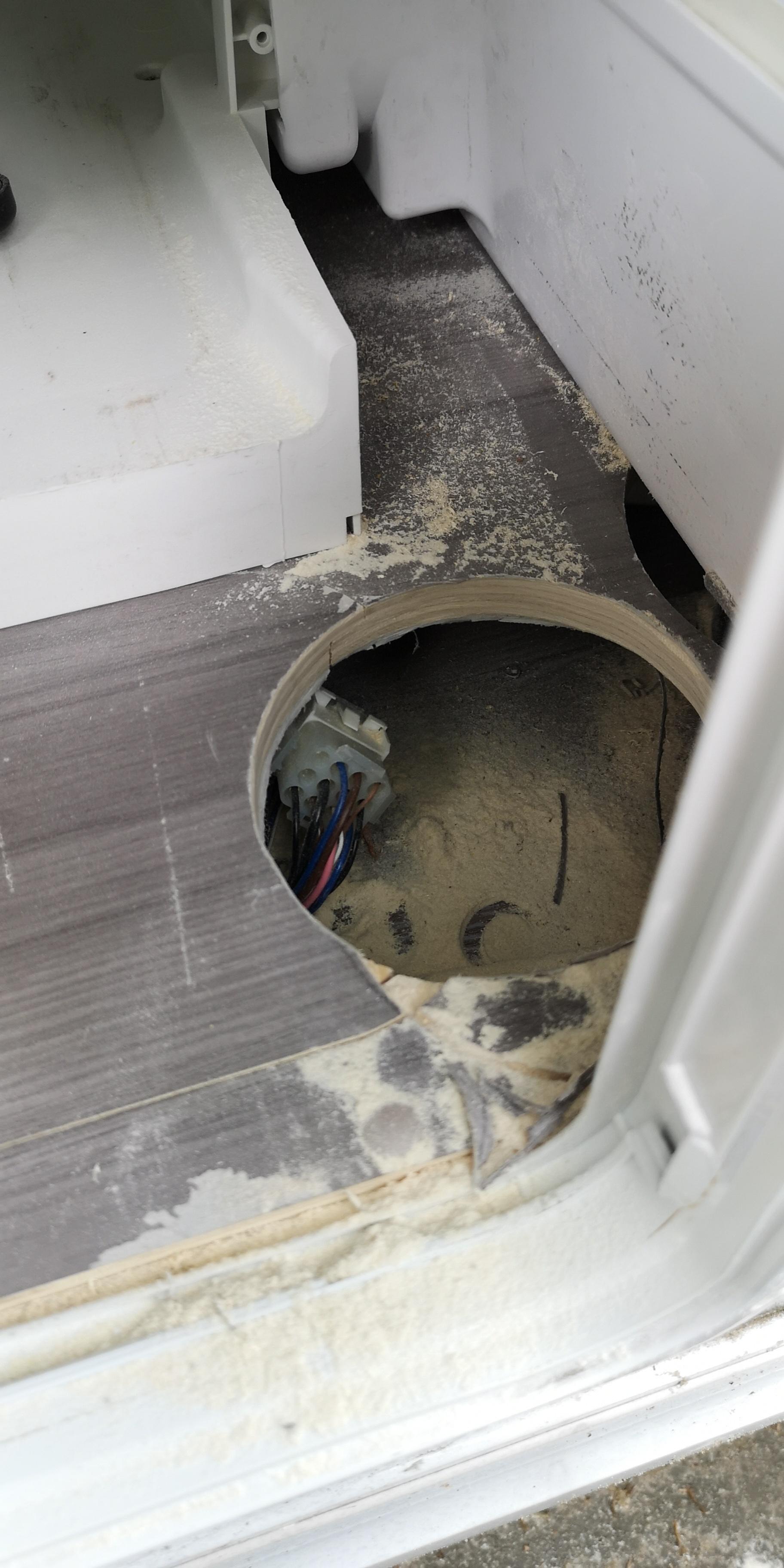

    Mit einigen Herausforderungen dank SOG's unzulänglicher/falscher Einbau Anleitung ist SOG2 nun doch endlich installiert und funktioniert auch.
    Ich hatte im vorweg mit SOG telefoniert und den Durchmesser des grünen Filters erfragt: 110mm war die Antwort.
    Darauf verlassen, Position ausgewählt und Loch gebohrt.
    Schade nur, dass der Filter einen Durchmesser von 113mm hat (da ist unten noch ein Kragen dran), also mühsam 3mm abgefräst 🥵.
    Alle Schmittkanten, auch die originalen von hobby, bei der Gelegenheit mit OSMO versiegelt.
    Nächstes Ding: Alu-Schiene mit Mikroschalter eingebaut, es hilft dabei, wenn man Akrobat oder Limbo-Tänzer ist. Alles irgendwann glücklich gut verbaut, Kabel gemäß Anleitung angeschlossen, WC-Klappe geöffnet - KEIN STROM kommt am. Ne Weile gesucht, irgendwann die Alu-Schiene mit dem Schalter wieder ausgebaut und siehe da, die Schlingel von SOG hatten den Mikroschalter mit nem Kabelbinder festgesetzt, in der Anleitung darüber aber kein Ton geschrieben.
    Kabelbinder entfernt, alles wieder eingebaut, neuer Test und Strom ist wunderbar vorhanden.
    Nun noch WC-Kassette angepasst
    Ablufttohr unach unten eingebaut und fertig

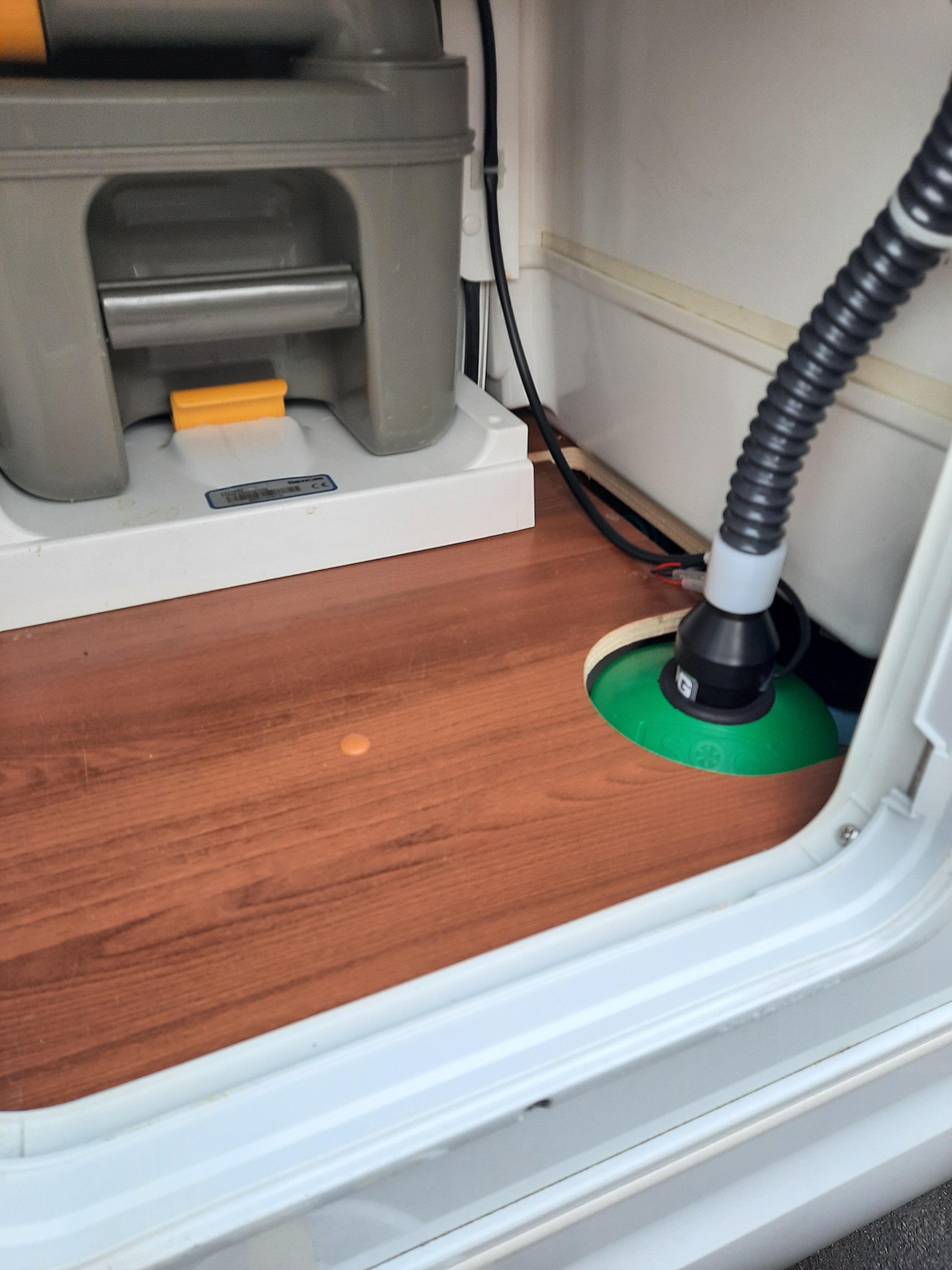

  • Hallo Rainer,

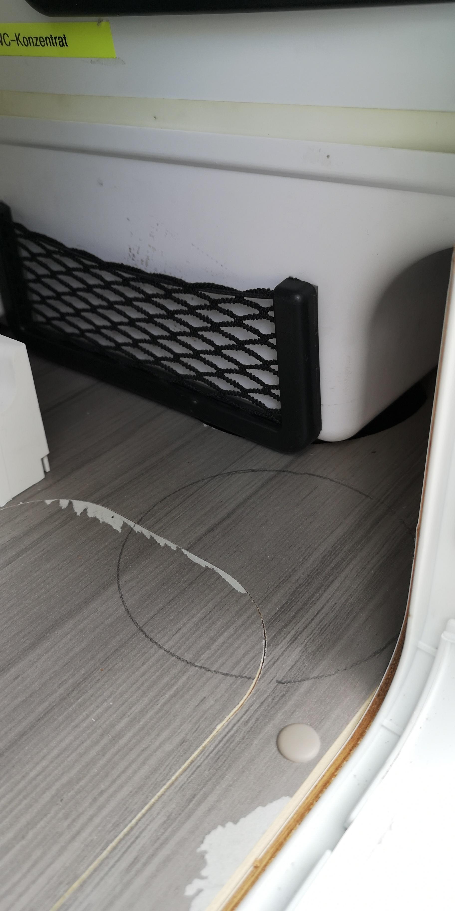

    eine Frage zum Einbau des Sog2 hätte ich noch: wie geht das unter der Holzplatte weiter? Hast du da noch einen Durchbruch durch den GfK-Boden gemacht oder wie geht die Abluft nach draußen ?
    Peter
  • Moin Peter,

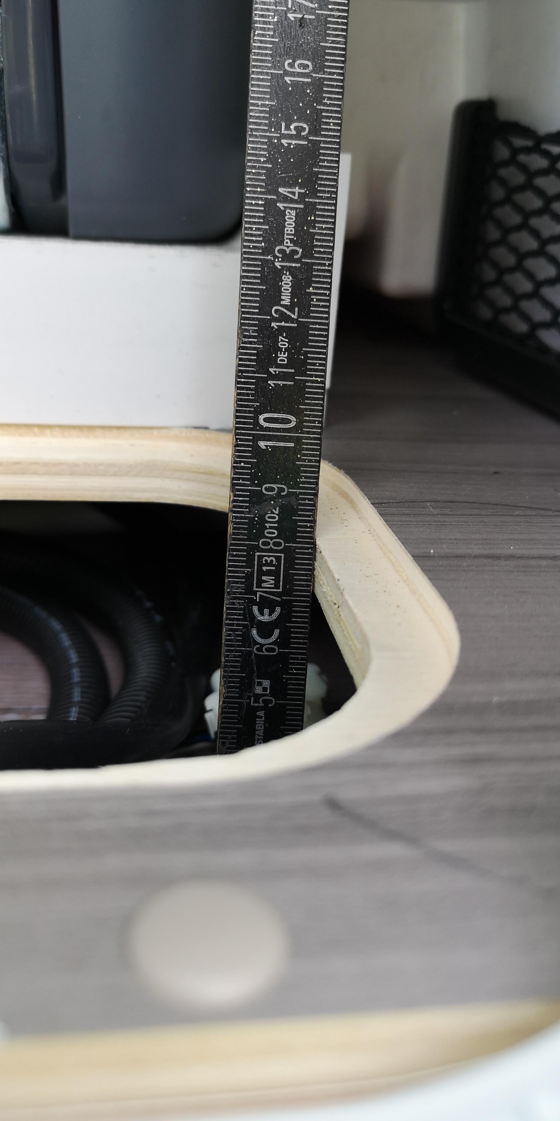

    Ja genau, mit nem 35mm topfbohrer, den abluftkamub auf den Flansch gesteckt, durchs Loch durchgeschoben und dann das innen überstehen Teil gekürzt.
    Der Boden ist ca 35mm stark, nach dem Holz innen eigentlich nur ganz weiches zeugs. Durchbohren ging ratz fatz.
    Den wc-Schacht werd ich jetzt noch mit Weissen PVC auskleiden, und dann bin ich erst einmal zufrieden mit dem Bereich.

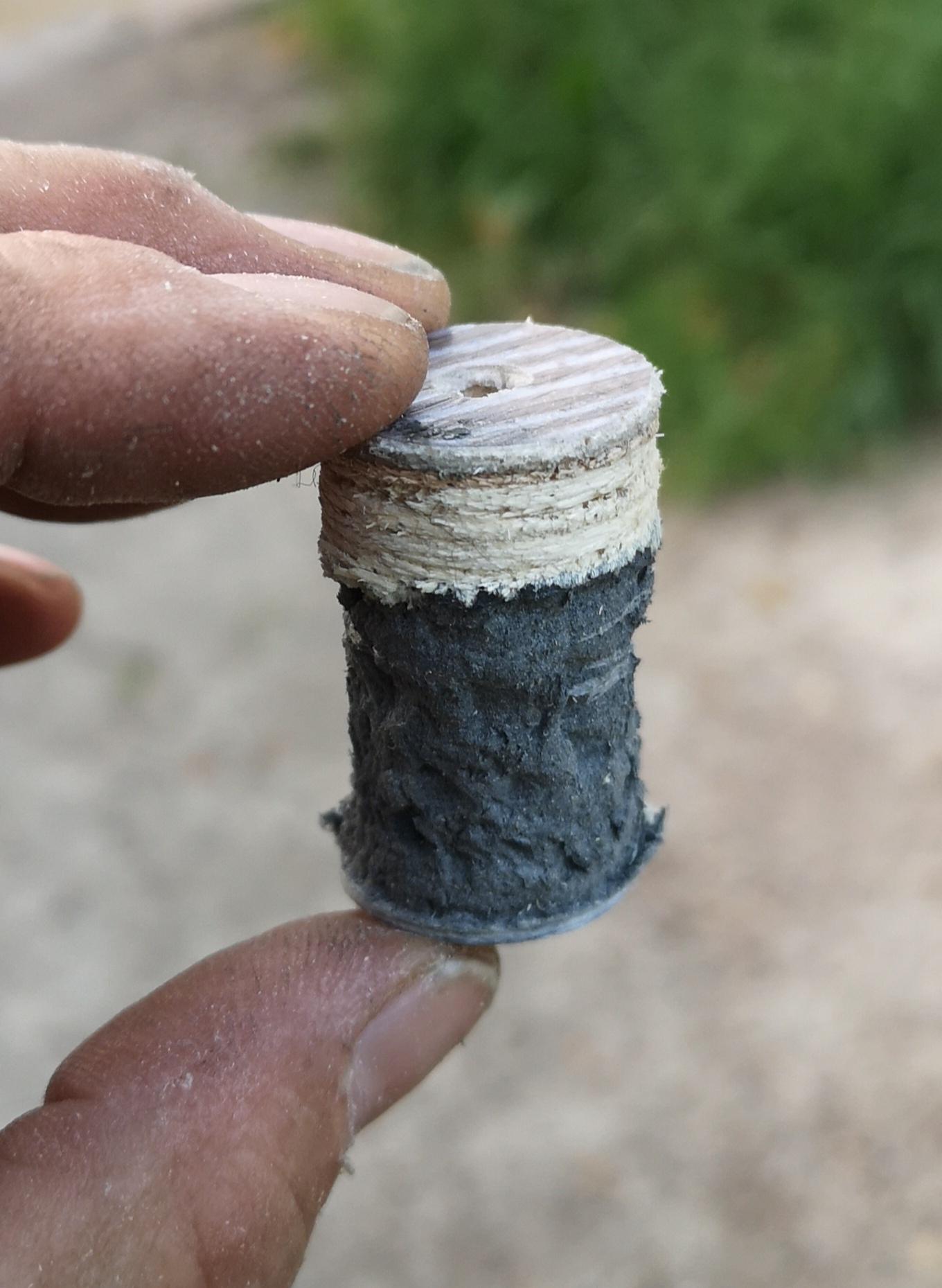

    Wens interessiert, dies ist das kleine segment, was ich für den abluftkanal für SOG_2 aus dem fahrzeugboden rausgetrennt habe:
    10mm sperrholz
    30mm Schaum
    2mm GFK.
