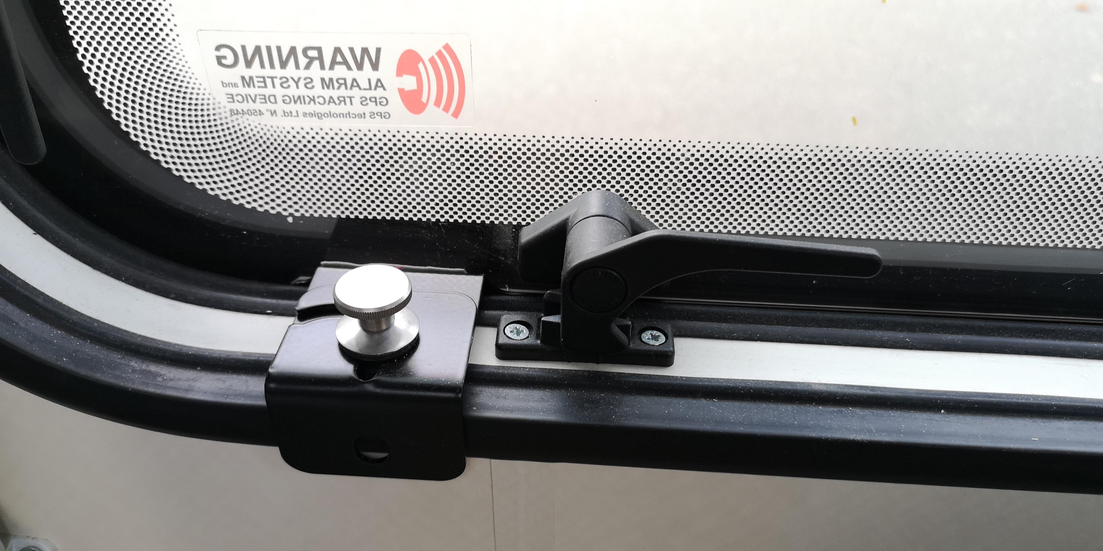

    Meine Lösung war nicht viel billiger als ne Alarmanlage.
    V2A-schienen 220€, schwarz pulvern 60€, lock-m-out 40€, thitronik safe lock 130€
    Die thitronik wipro lll fängt bei 320€ ein, Einbau wäre wie immer in eigenregie.
    War halt ne Grundsatzentscheidung. Mit garantierter Sicherheit gegen Fehlalarme.

    Bezugsquelle ist WOMO-SICHERHEIT.
    der spass kostet ca 100€ pro Fenster und ist nur in v2a Silber erhältlich.
    Ich hab meine dann schwarz pulverbeschichten lassen.
    Schau mal weiter unten im thread nach, da hab ich ne Kopie der Rechnung mit bestell Nummer eingestellt.

  • Hab jetzt die RK-T-62 für die Küche und die RK-T-72 für das Sitzgruppenfenster bestellt. Das RK-T-82 erschien mir ganz knapp zu lang, dass es in die Rundung des Fensters geht.
    Setze auch auf die mechanische Lösungen (Heosafe) und vielleicht noch auf einen versteckten Schalter beim Tankgeber PIN 1. Wurde in einem anderen Beitrag diskutiert.
