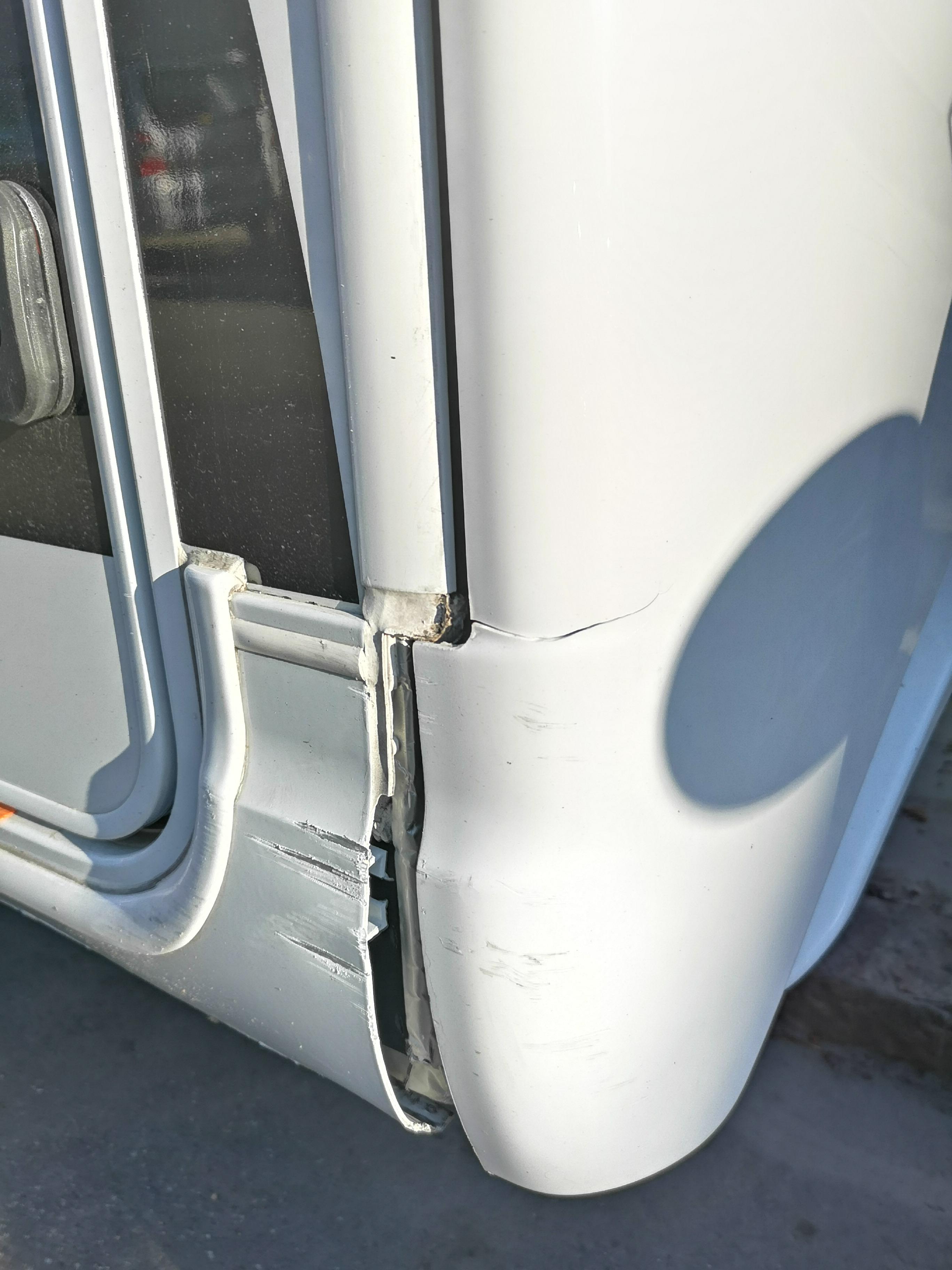

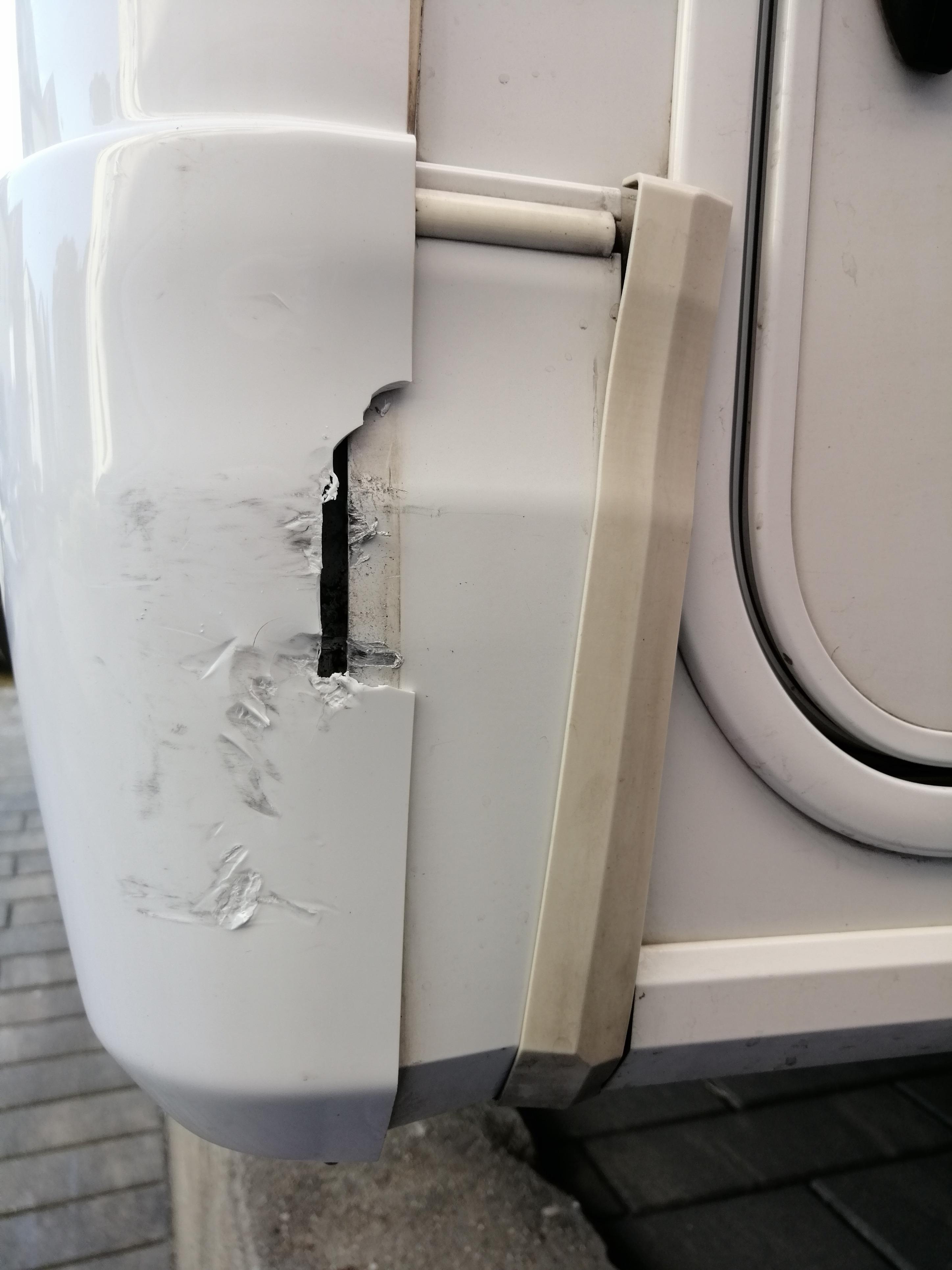

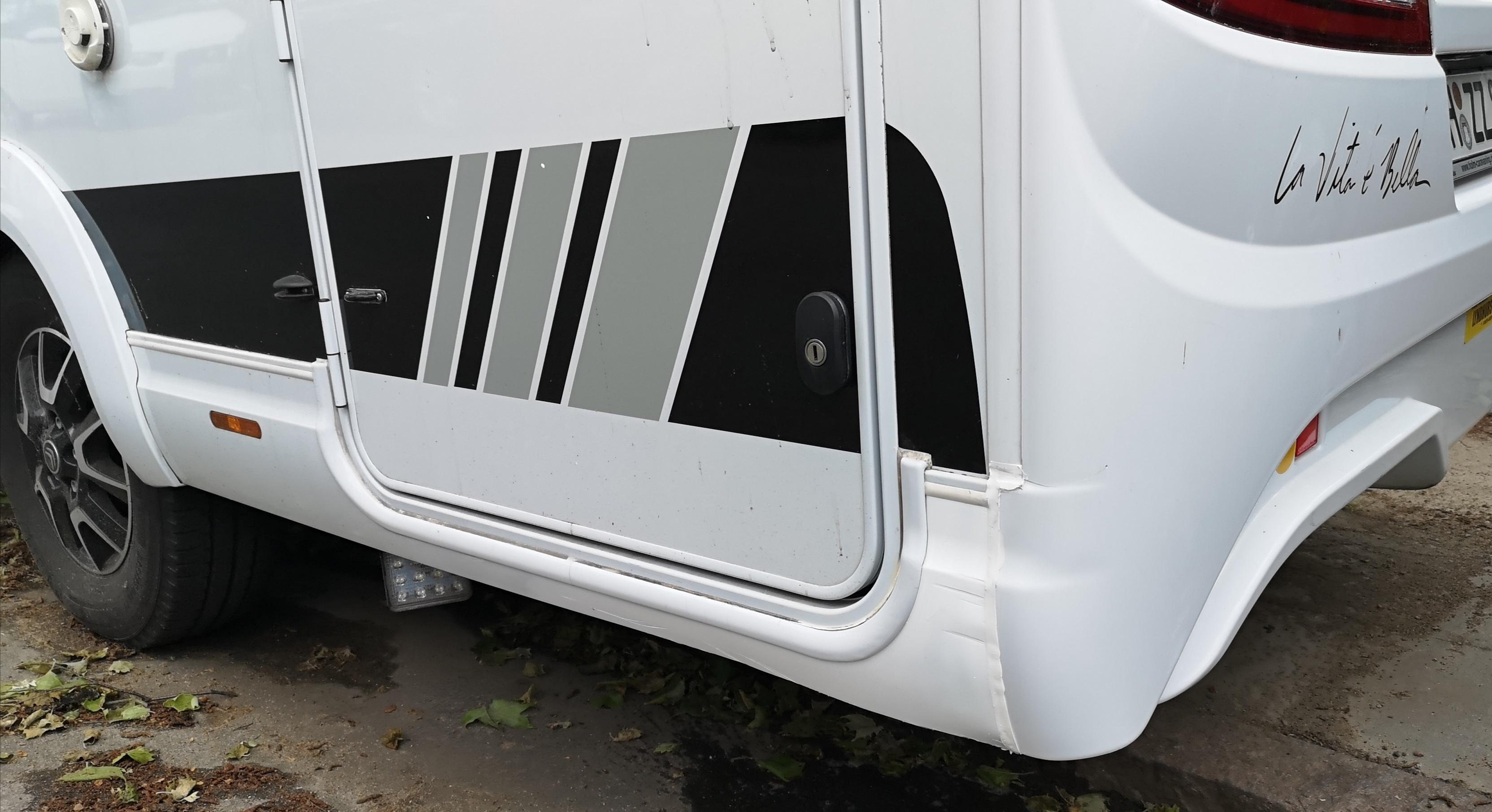

    Hab mir beim rangieren den eigenen Anhänger in's
    Heck gedrückt. Ergebnis = Ecke rausgebrochen,
    Halter krumm, Lack Sch... 🙄

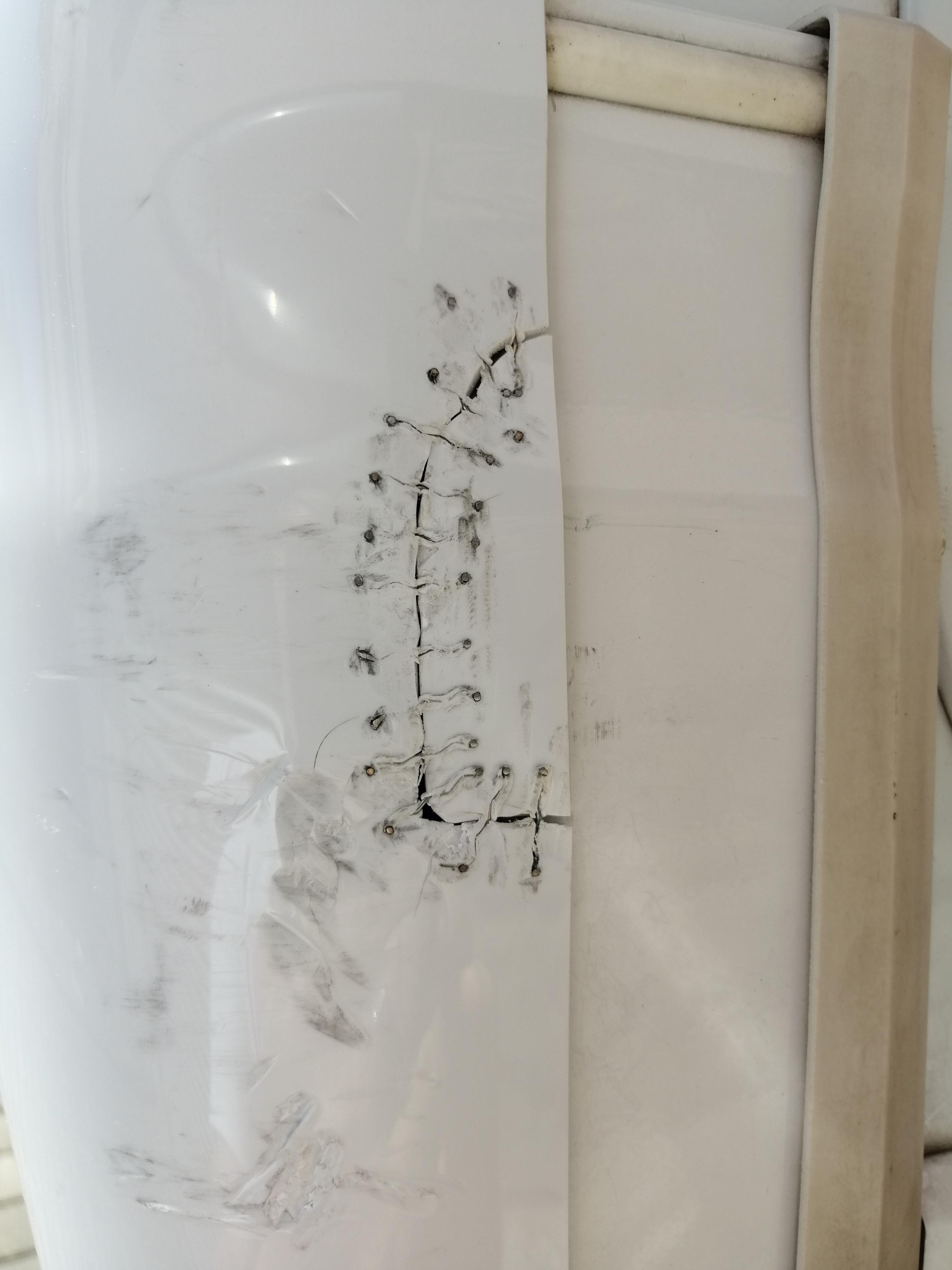

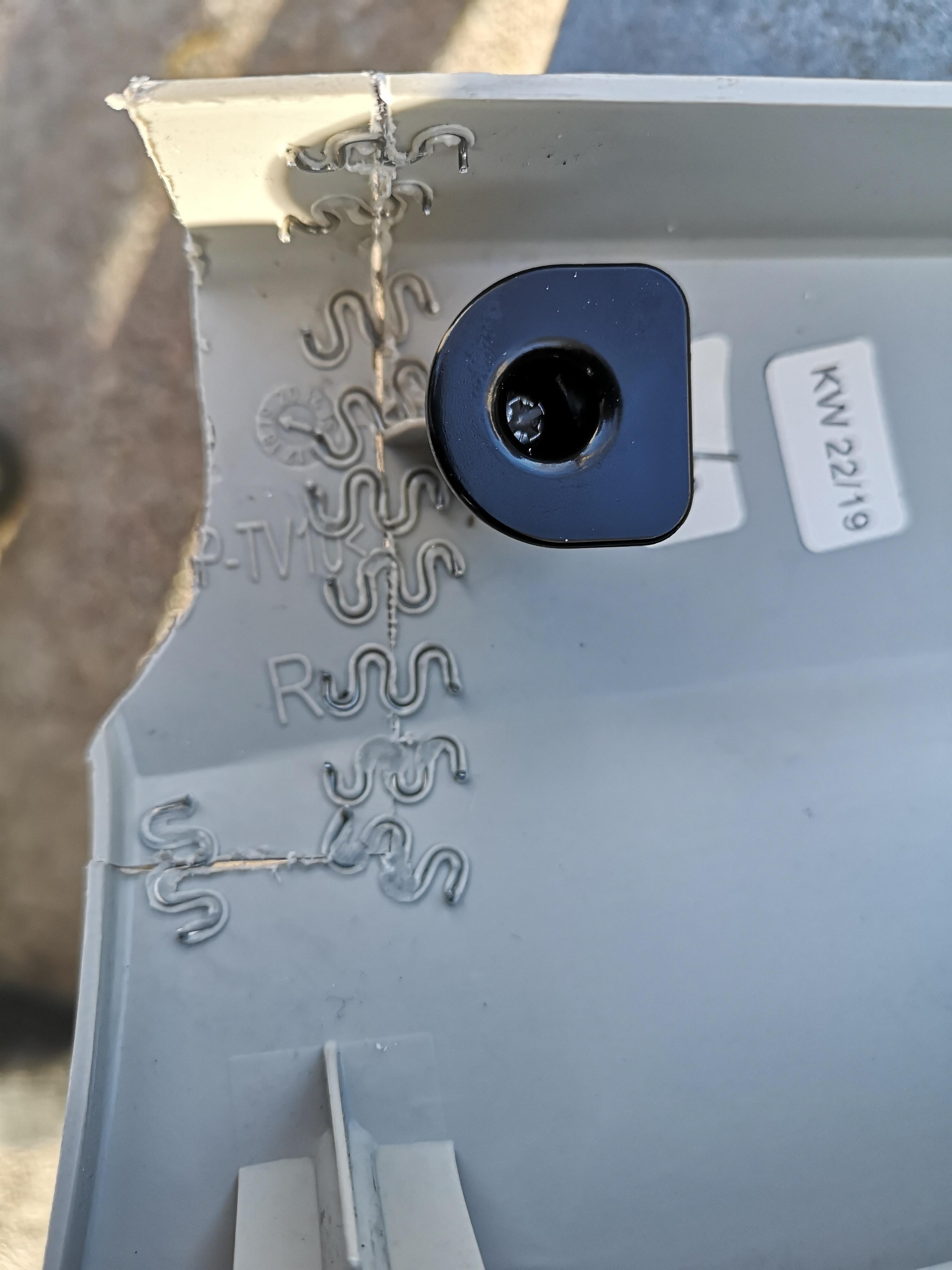

    Also, erstmal alles lösen, krumme Sachen
    Geradedengeln, Bruchstellen bearbeiten, das
    Bruchstücke mit Drähten verbunden.

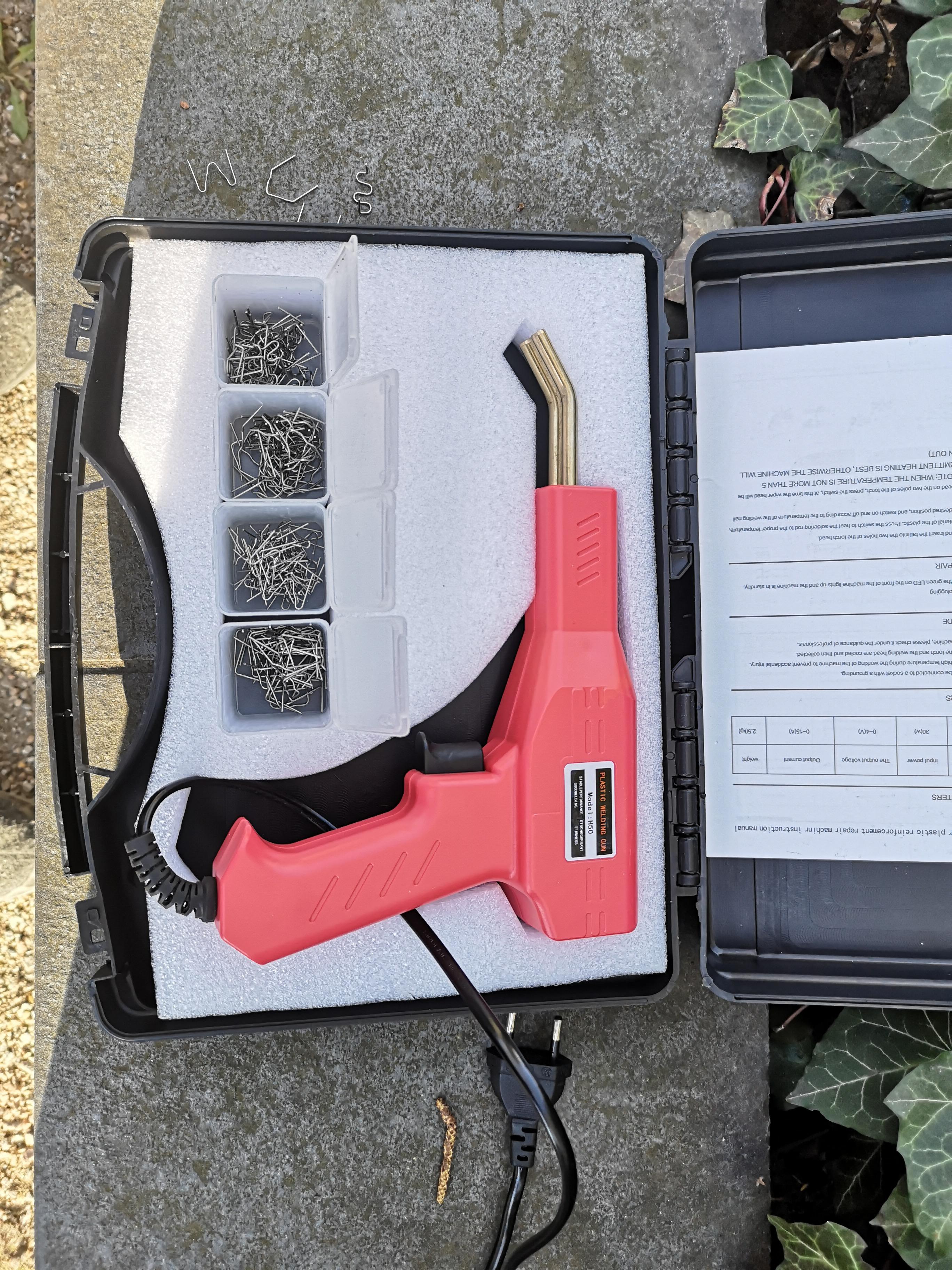

    Repa mit dem china-krampen-einschweisgerät,
    har mir schon div mal geholfen, hier repa vom blöderweise, falsch ausgeschittenen Remis System:

    Könnte die Heckschürze zum Glück mit meinem Kunststoffschweißgerät schweißen.

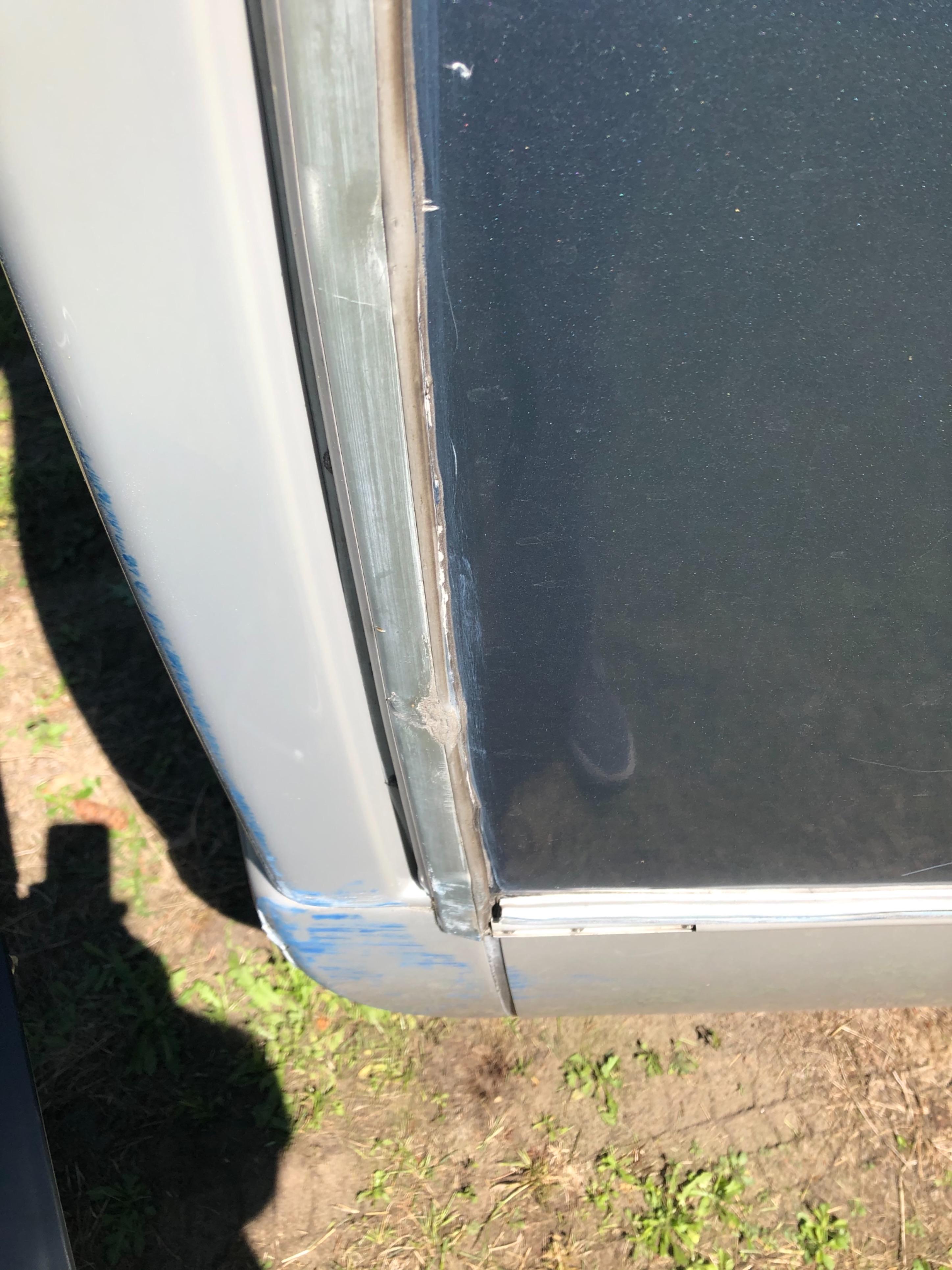

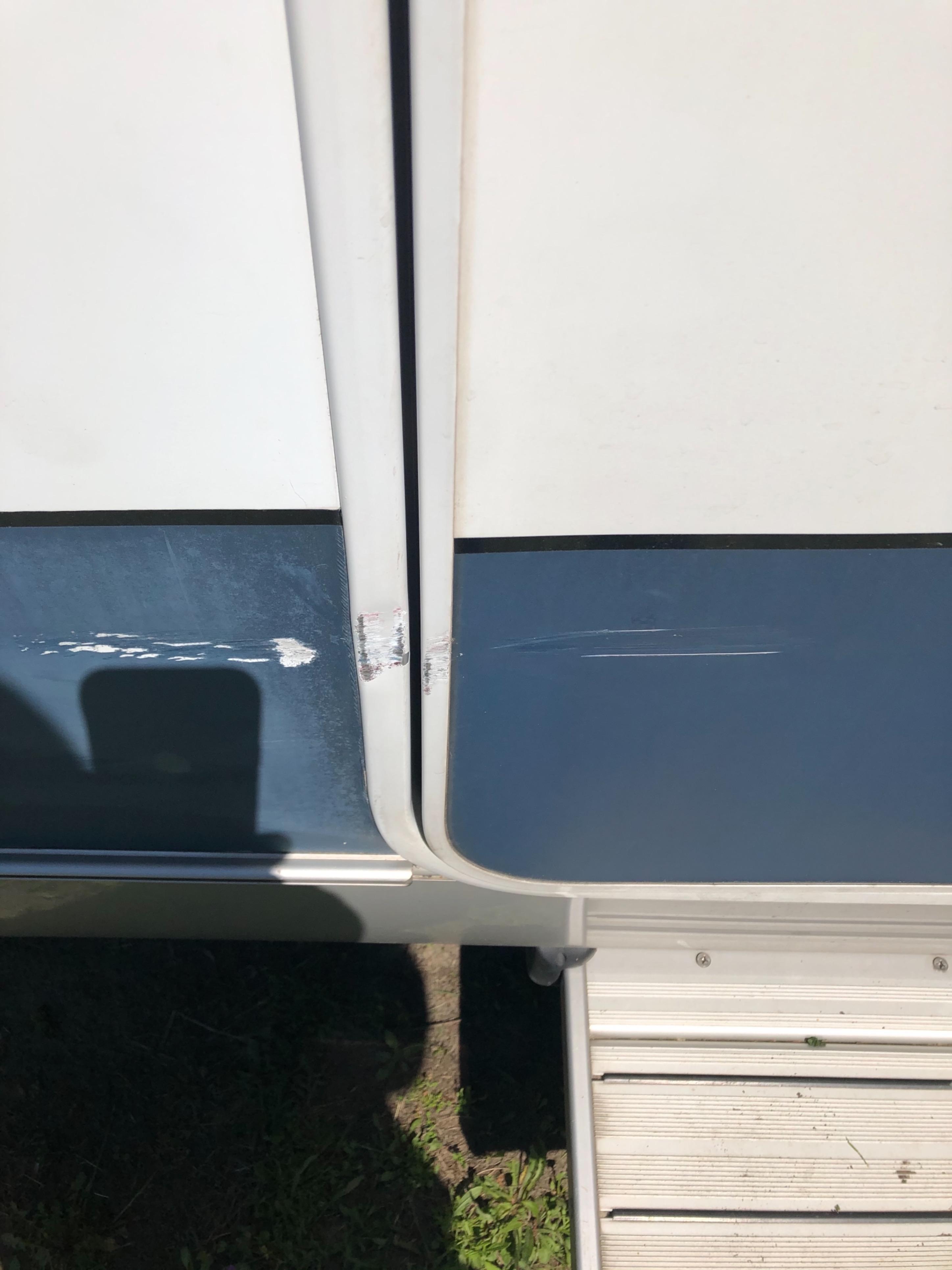

  • Hallöchen,

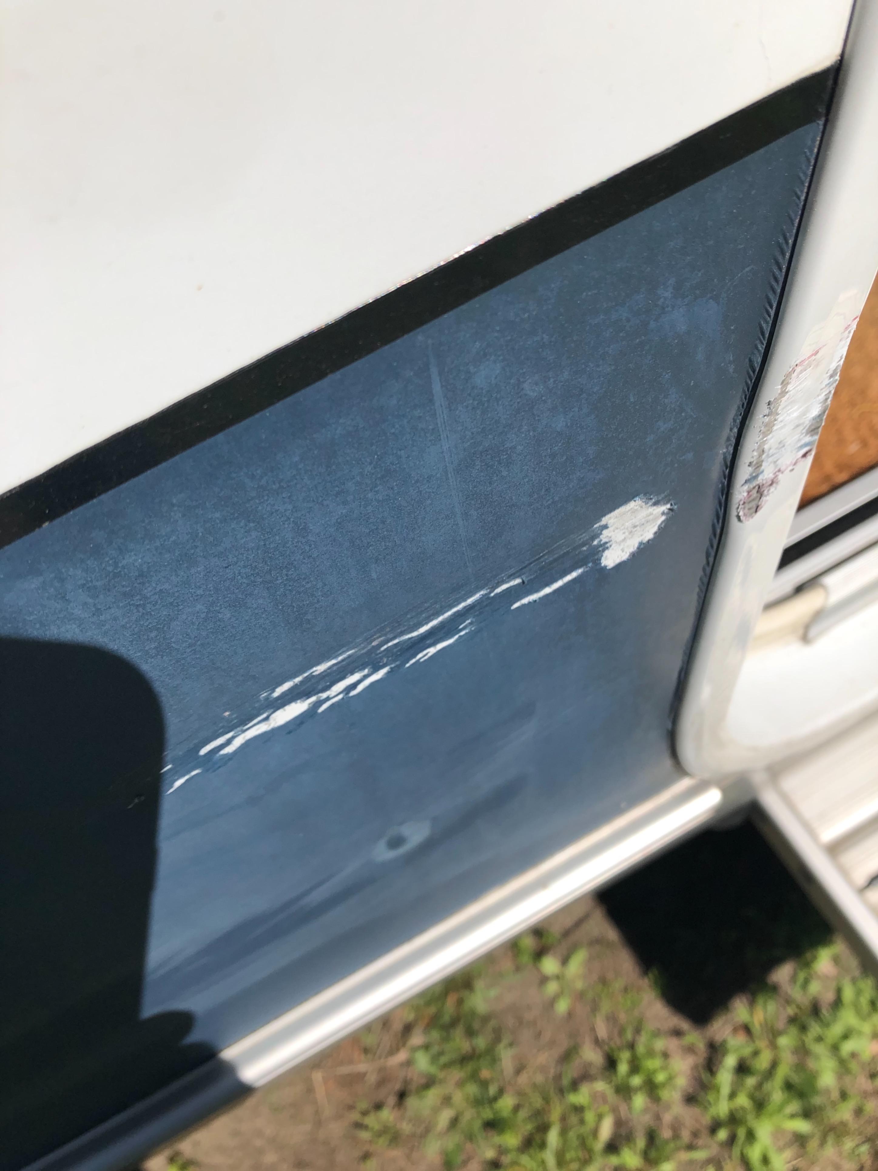

    ich bin auch Leidtragender. Unser Sohnemann hat auf seinem Erstausflug mit unserem Wohnmobil auch eine Kurve in die Parkbucht etwas zu eng genommen und dabei die Stoßstange eingerissen auf ca. 10 cm, Kederleiste gestaucht, Zierleiste und Türrahmen eingedellt und Lack/ Folie verkratzt, typischer Anfängerfehler halt 😜
    Könnte mir nicht mehr passieren 😇😂
    Da ich zwei linke Hände habe, suche ich eine Werkstatt in Berlin-Charlottenburg, die solche Reparaturarbeiten erledigt. Vielleicht fällt jemandem was passendes ein.

    Heute war repair day, Riss in der Stoßstange von hinten mit den China-Krampen verschweißt, Kratzer im Plastik ausgeschliffen und poliert, Form vom Alu wieder angepasst, lackiert. Hab mich bewusst gegen das ausspachteln der Striemen entschieden.
    Denke, das Ergebnis ist trotzdem einigermaßen zufrieden stellend:
