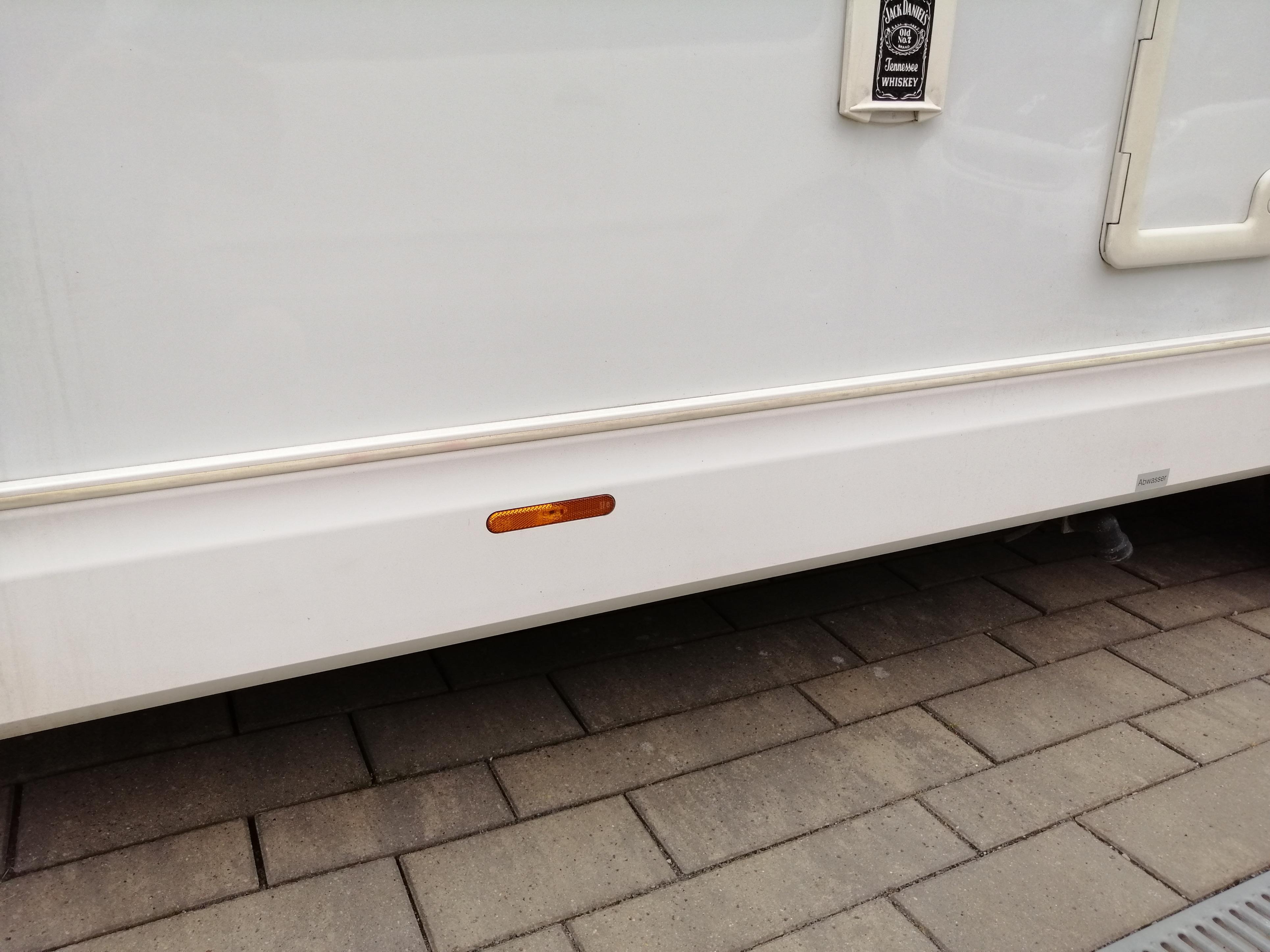

    Hinter der unteren Verblendung beim Siesta
    ist ne Menge Platz. (s. Bilder)
    Kann man da nicht noch ein Fach installieren?
    Gibt's Modelle wo so etwas ab Werk, oder selber
    gedengelt, verbaut ist?
    Also : Brainstorming !!! Ideen? VorschlÀge?

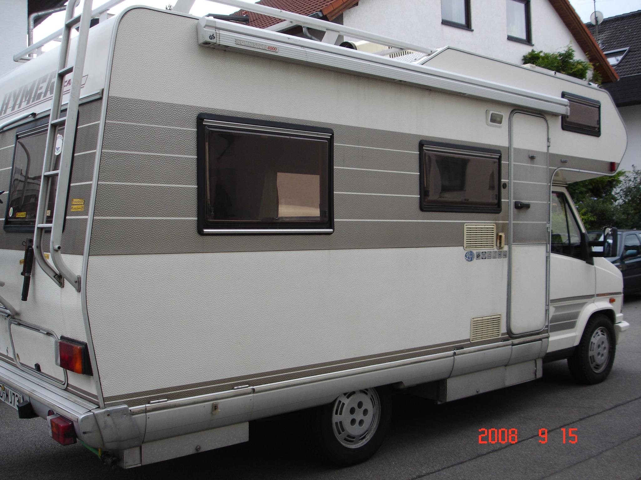

    ich hatte mir bei meinem Hymer Camp 56 und 59 mal Alukisten in die SchĂŒrze integriert.
    War prima Stauraum fĂŒr viele Dinge wie Keile Holzkohle Reservekanister. In einer Kiste hatte ich sogar 2 StĂŒck 80 Ah Batterien und ein 3000 Watt Wechselrichter.
    Den TÜV hat das nicht interessiert.
    Leider nur Papierfotos irgendwo im Keller.

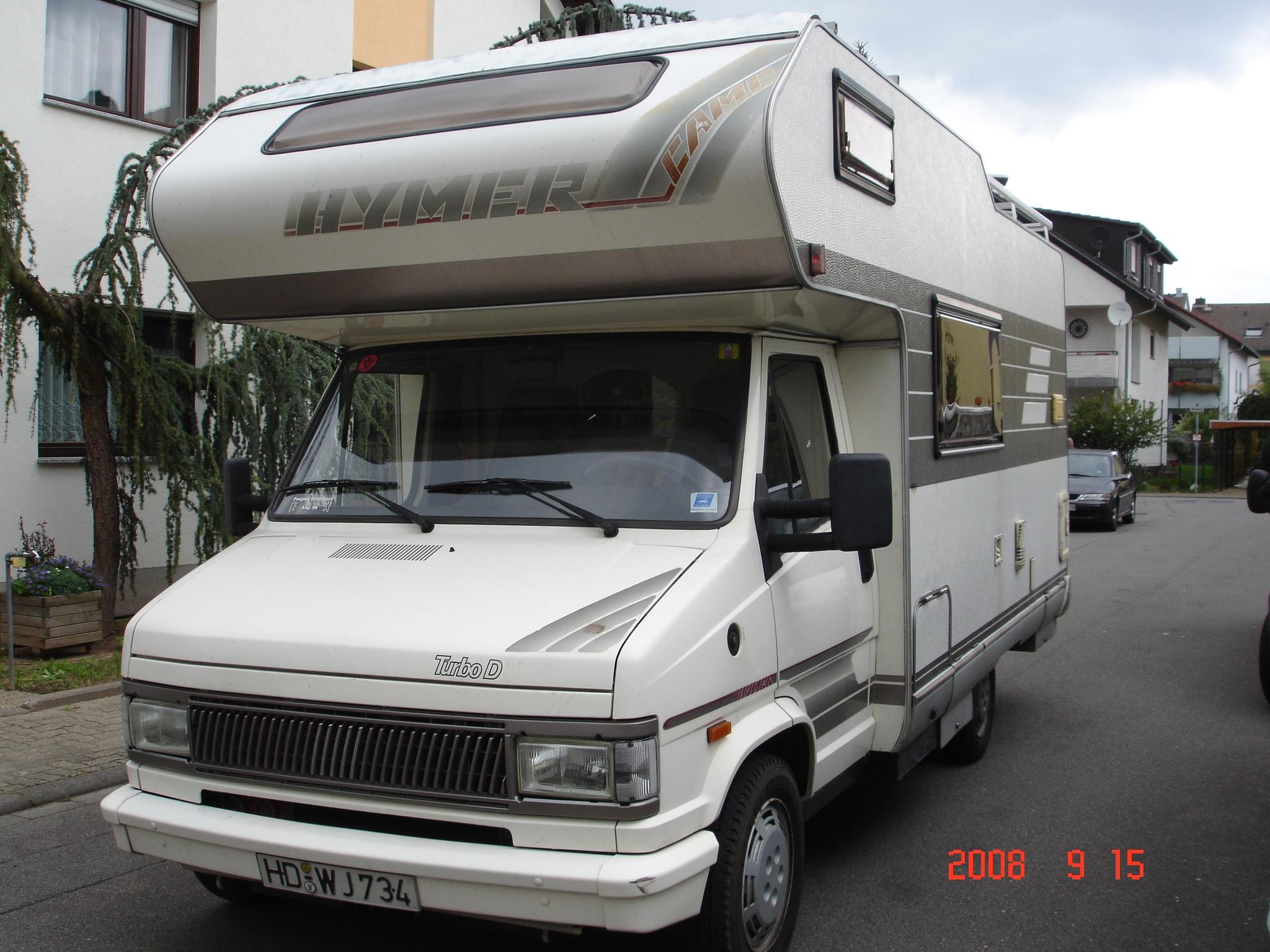

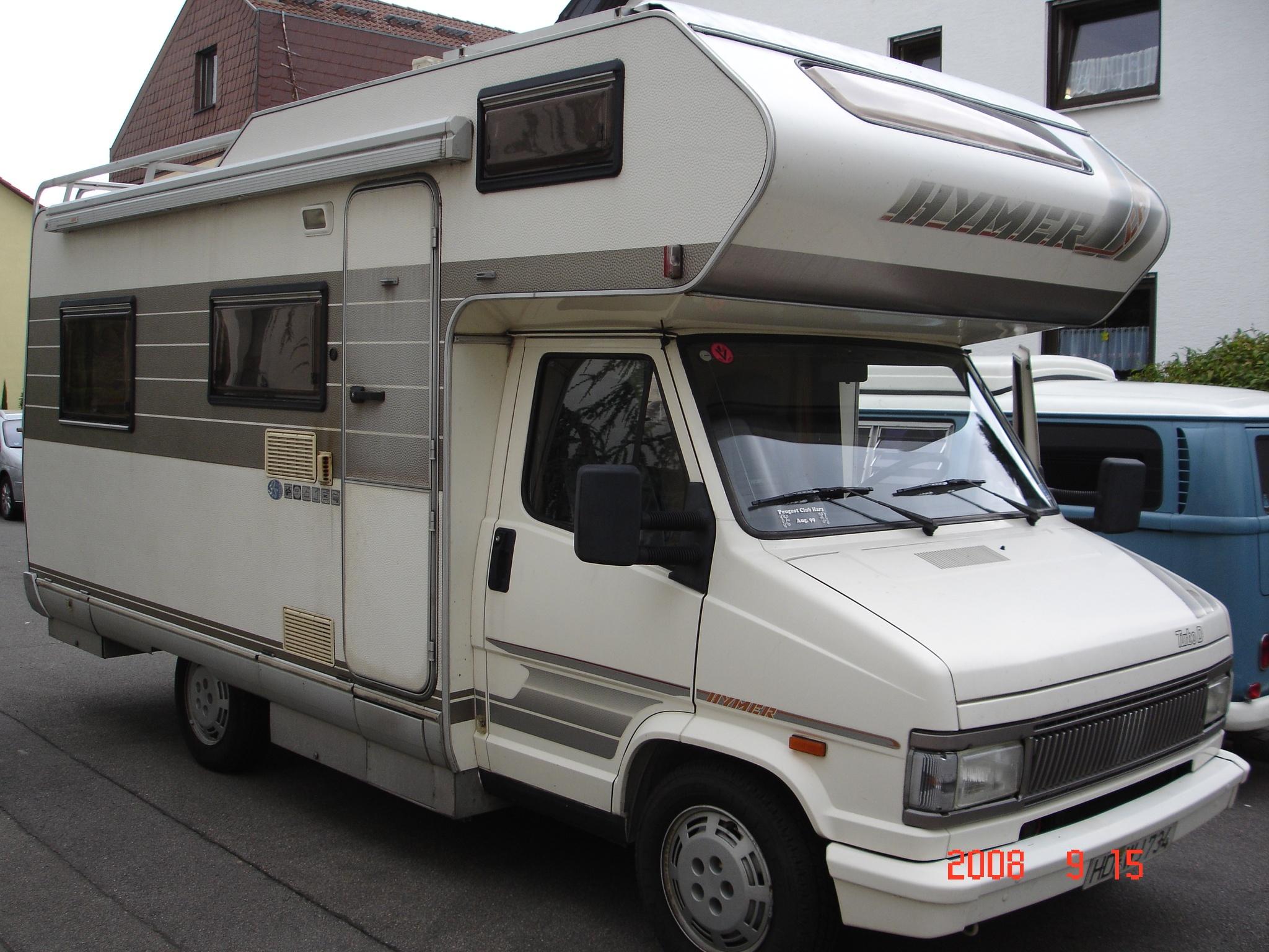

    ich habe mal in alten Fotos gekramt. Die besten die ich gefunden habe sind aus 2008 und 2005.
    Die vordere Kiste in Fahrtrichtung links habe ich mit der gleichen Bodenfreiheit wie der Gaskasten ist konstruiert.
    Hinten habe ich den gleichen Tiefpunkt angenommen. In Fahrtrichtung rechts habe ich die ausklappbare Treppe mit integriert, so dass hinter und unter der Treppe auch Stauraum war.
    Hier hatte ich 2 Batterien und den Wechselrichter eingebaut.
    Die Kisten habe ich nicht als geschlossene Kisten gebaut und dann darunter gehĂ€ngt, sondern alles was an Decke (Unterboden) und RĂŒckwand ( LĂ€ngstrĂ€ger) vorhanden war integriert. Will sagen die Bleche dort angeschraubt. Die einzelnen Bleche habe ich dann vernietet.
    Hoffe es hilft Dir weiter.
    Gruß Paul

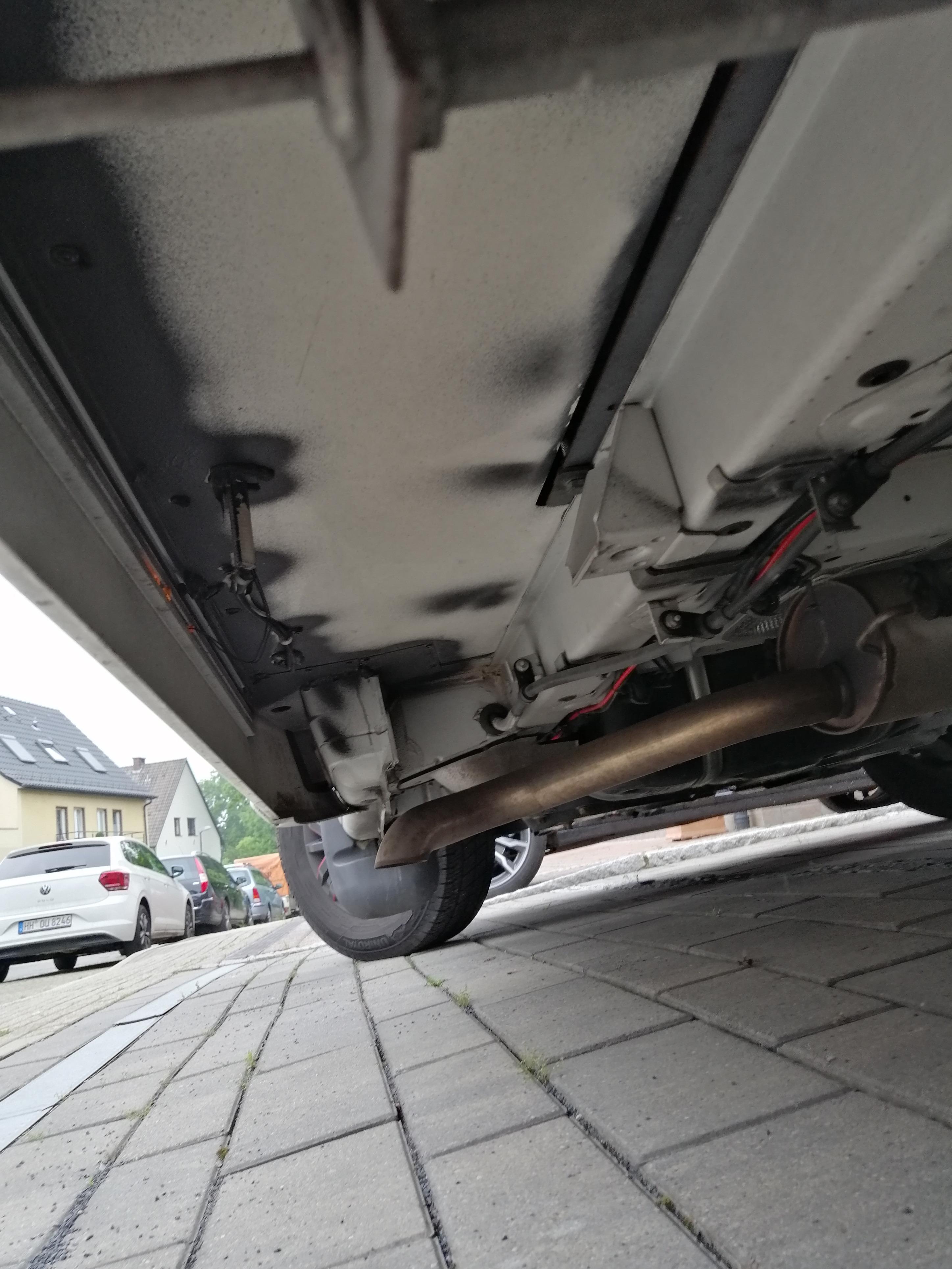

  • Hallo Lothar,
    nein kein Problem mit der Bodenfreiheit.
    Schau doch mal unter das Auto wo die tiefsten Stellen sind, und nahe an der Achse kann man ruhig auch etwas tiefer gehen.
    Paul
