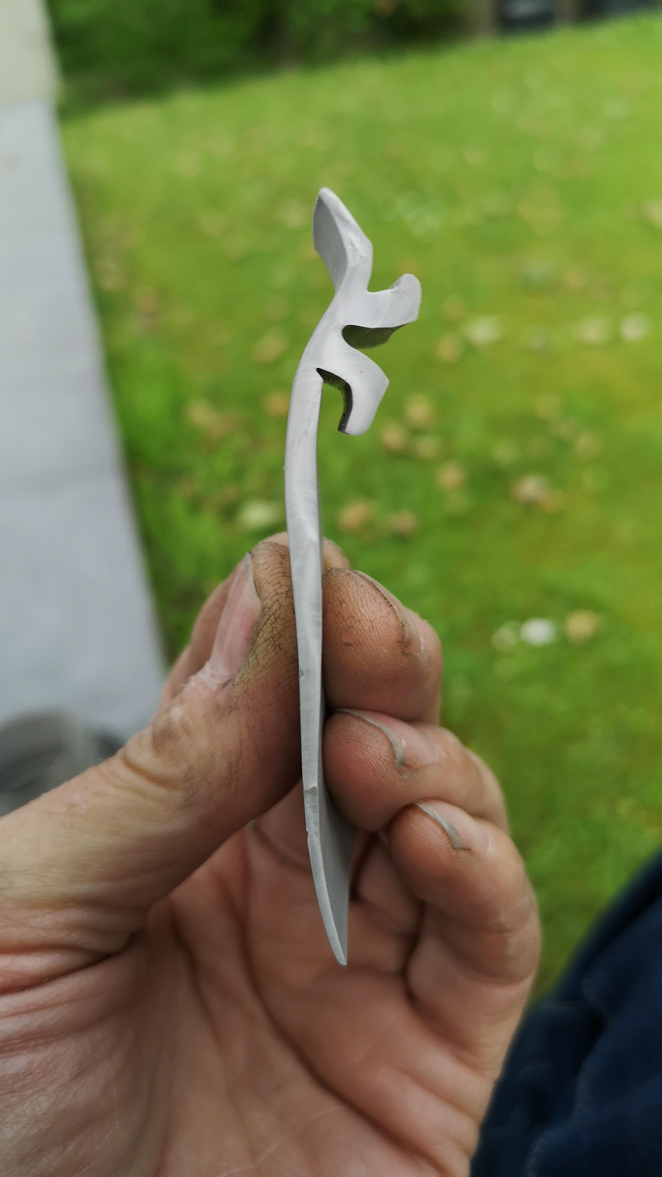

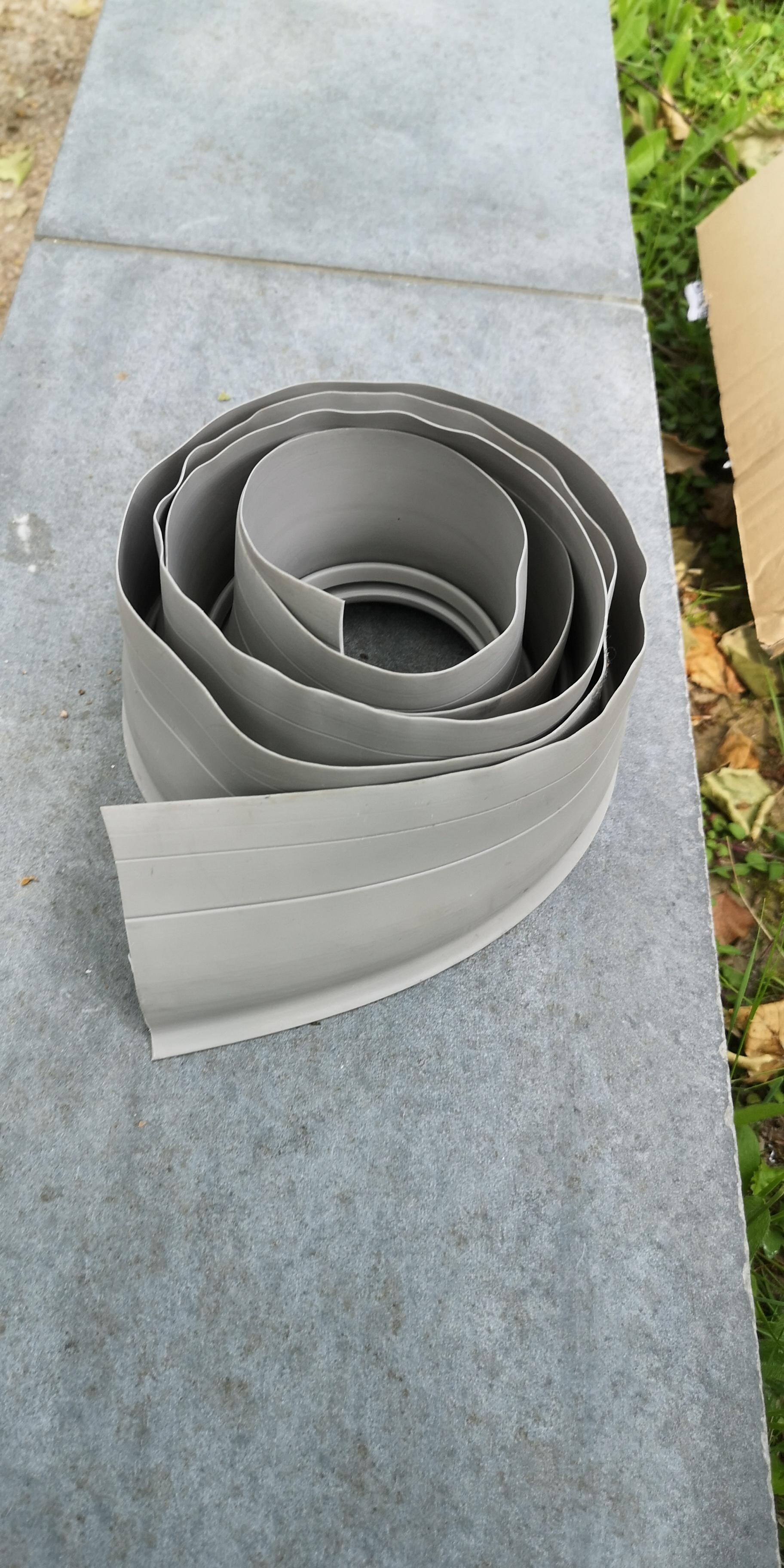

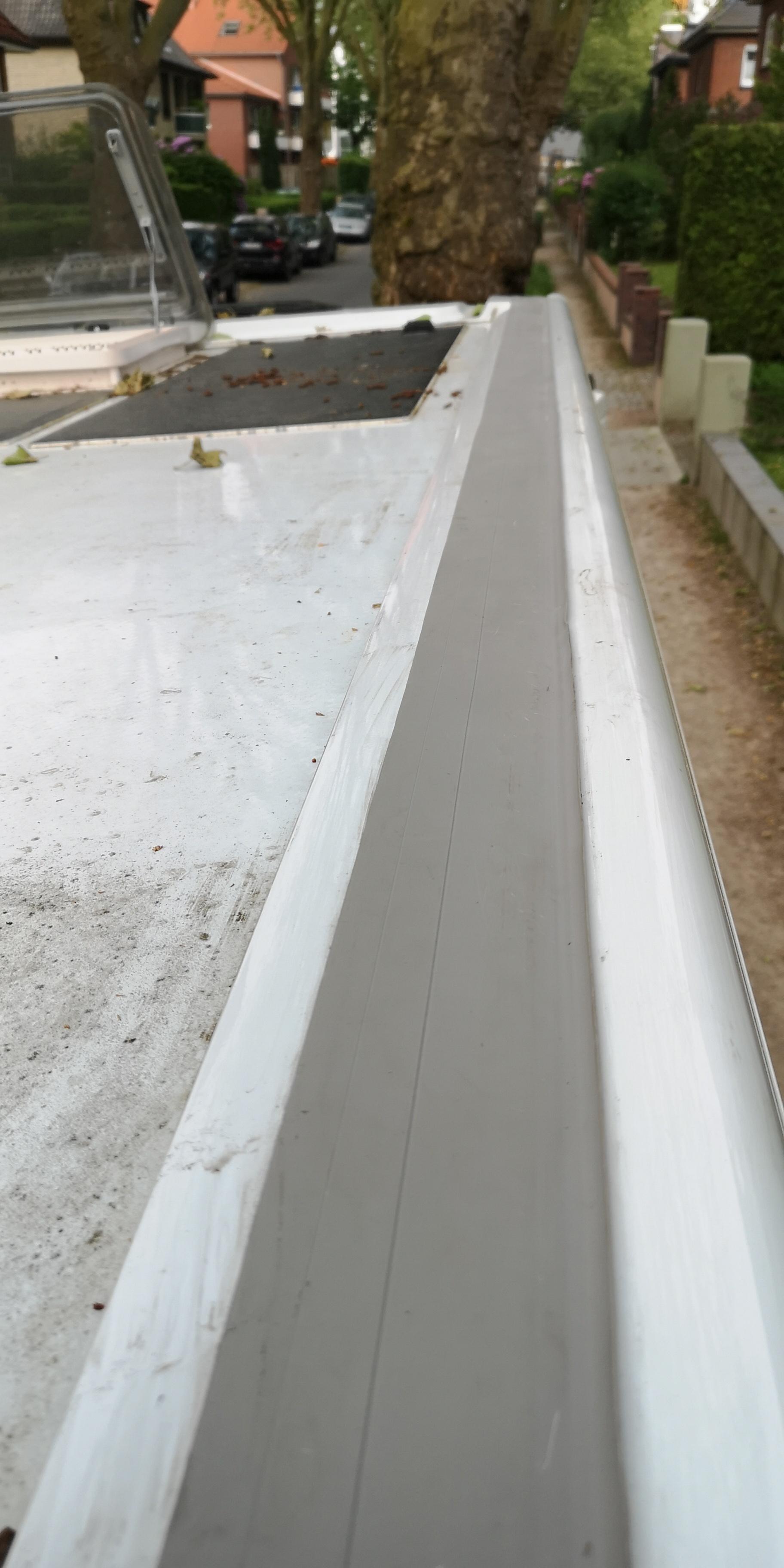

    Hab gestern die Dichtung zwischen Markise und Fahrzeug Dach angebracht. Kinderleicht, wird nur eingeklinkt.
    aw
    Nun hab ich ca 2m übrig, die ich verschenke. Wer will?
    Müsste nur Porto übernommen werden oder in HH Lokstedt abgeholt werden, gibt auch nen espresso oder so dazu.

  • Danke für die Info. Ich habe ja lange Zeit gedacht, dass ich sowas nicht brauche, da ich nie auf die Idee käme, bei Regen unter der Markise zu sitzen, aber wenn ich mir die hässlichen, grauen Regen-/Dreckstreifen unterhalb der Markisenhalterung ansehe, weiß ich, dass ich das auch brauche.
    Bleibt nur zu hoffen, dass das bei höheren Fahrgeschwindigkeiten keine Geräusche macht. Ich könnte mir vorstellen, dass das vorne evtl. zu flattern beginnt ab gewissem Tempo. Oder ist das so fest und stramm anliegend, dass meine Bedenken unbegründet sind?
    Peter
  • Hallo Dirk,
    ah, ok, die ersten cm verkleben ist dann wohl angesagt. Und womit hast du geklebt?
    Peter
  • Moin Peter,
    Bei mir ists mit 20cm 3m-klebeband fest vorn und die kante on top mit Sikaflex versiegelt.
  • Danke, Dirk und Rainer!
    Ich denke, beide Lösungen sind gut.
    Peter
  • Bei uns passte sie Originalleiste von Thule nicht. Wir haben zunächst versucht flachere Halterungen zu finden und nun alternativ eine. Silikonschlauch von oben rein gequetscht. Hat funktioniert und macht keine Geräusche beim Fahren.
