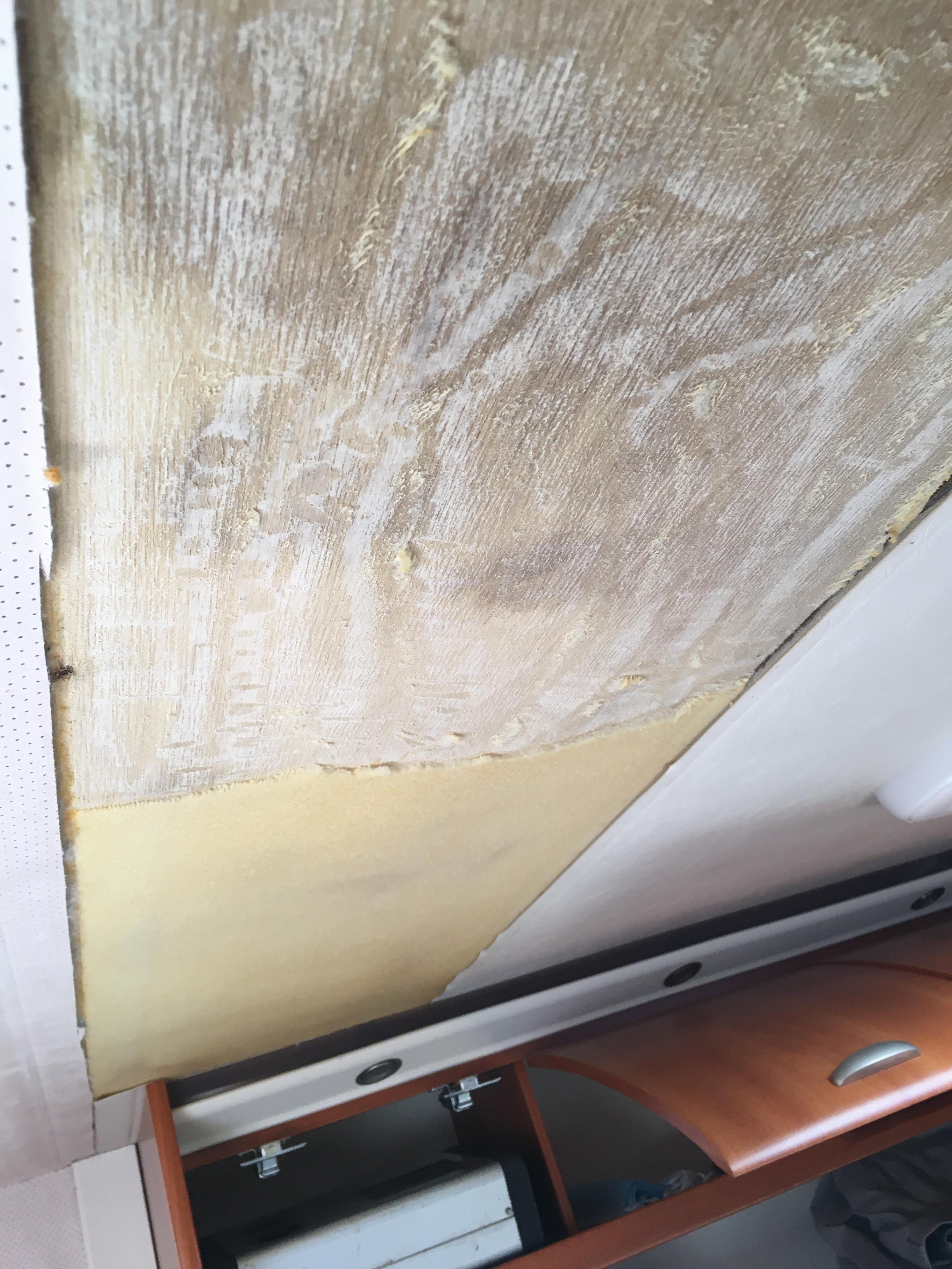

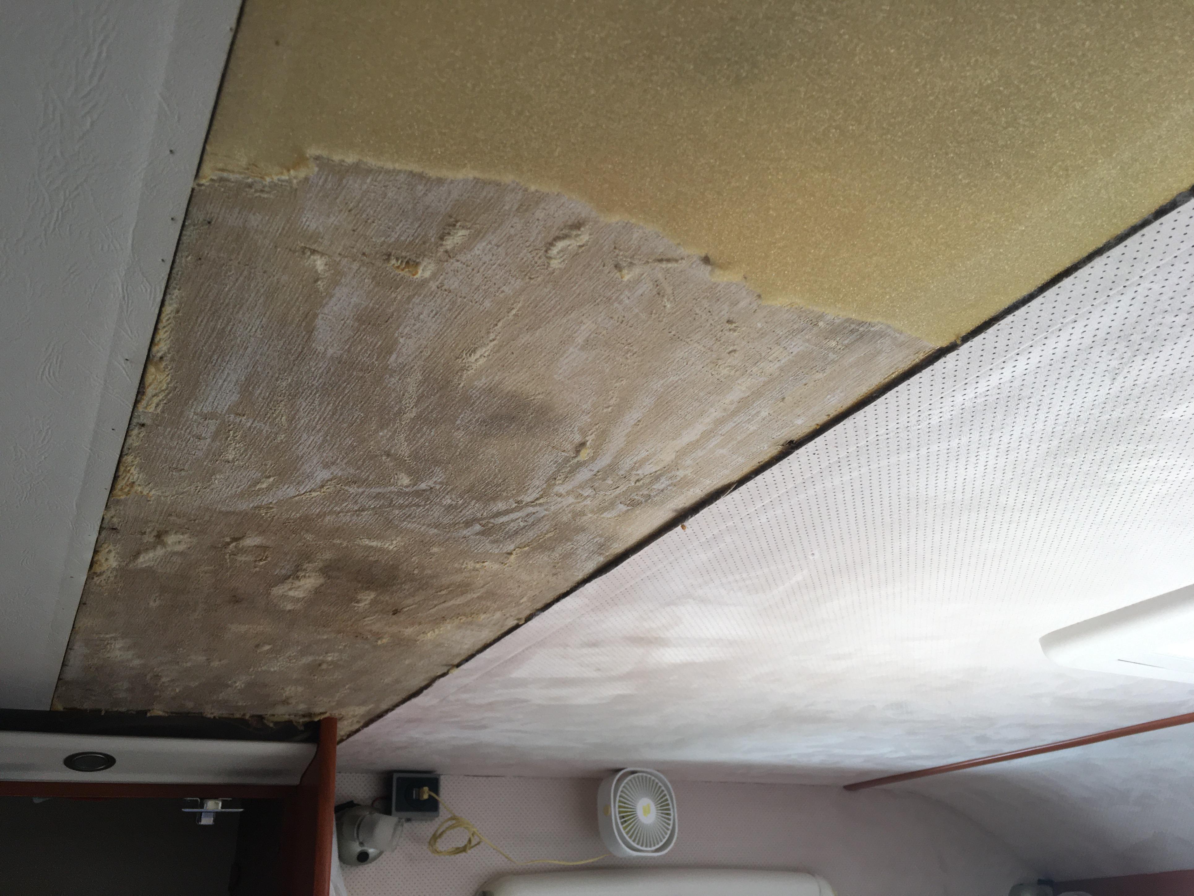

  • Hallo zusammen, habe mal wieder Wasser im Dach.
    Ursache noch unbekannt, kann erst ab Donnerstag auf die Suche gehen. Habe aber innen schon mal ein teil der Verkleidung entfernt. Problem ist wie bereits bekannt, dass durch die Kunstlederabdichtung keine Feuchtigkeit durchkommt und das Schaumgummi das Wasser aufnimmt und weiterleitet. Das Wasser wird regelrecht eingeschlossen und dann modert es so vor sich hin.
    Ich vermute, dass die Undichtigkeit durch die Solarzellenbefestigung kommt. Vor ca. 5 Jahren habe ich die Solarzellen neu befestigen lassen da die Kunststoffhalterungen mehrfach eingerissen waren.

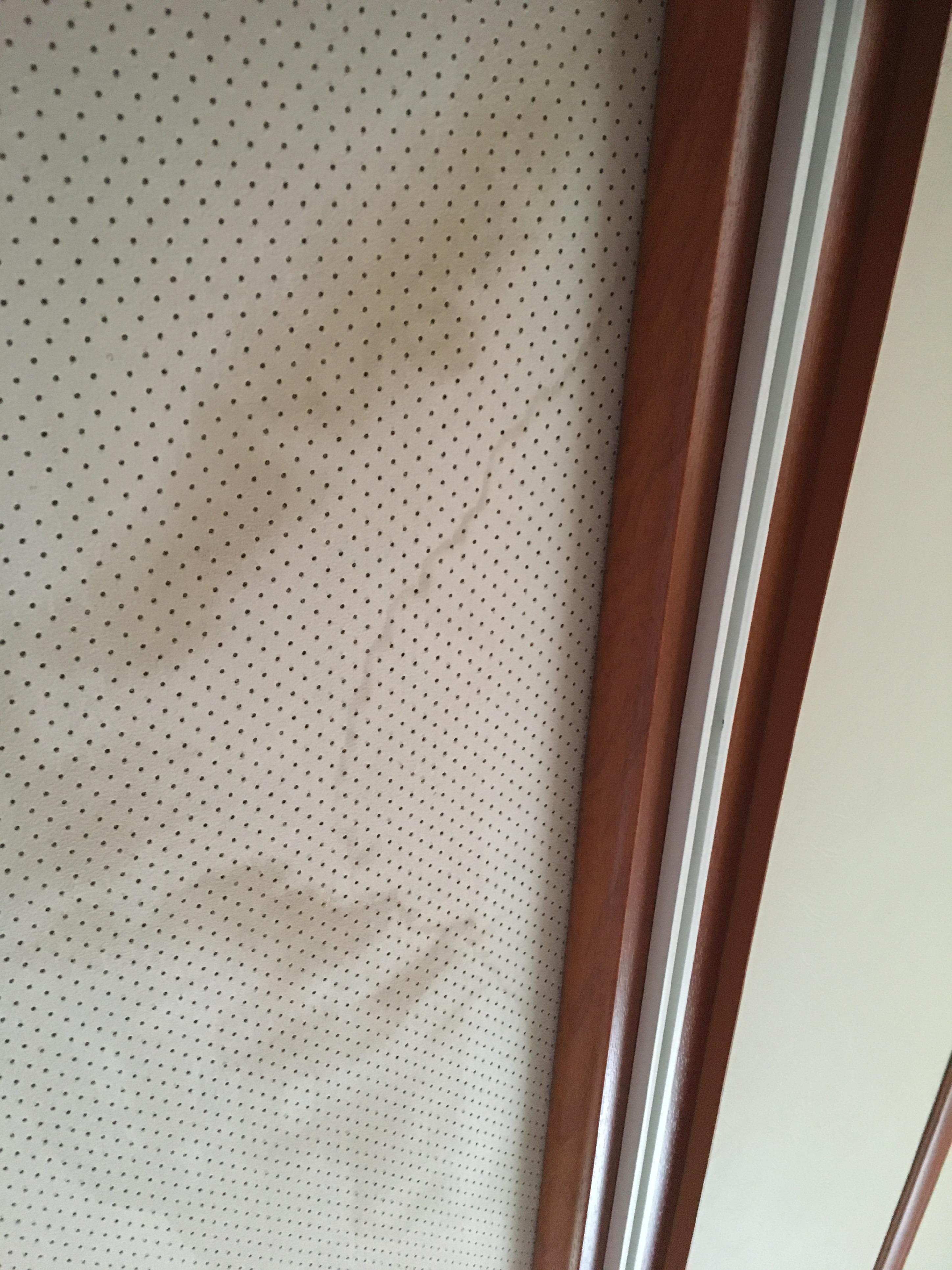

    Da ich im Alkoven den Belag schon vor 5 Jahren gegen ein anderes Material getauscht habe sind dort jetzt Wasserflecken zu sehen gewesen, dies ist aber nur der Randbereich.
    Ohne diesen neuen Belag hätte ich das wohl erst durch Messen oder wenn das Dach zusammenbricht festgestellt. Anbei schon mal ein paar Fotos.
    Gruß Paul

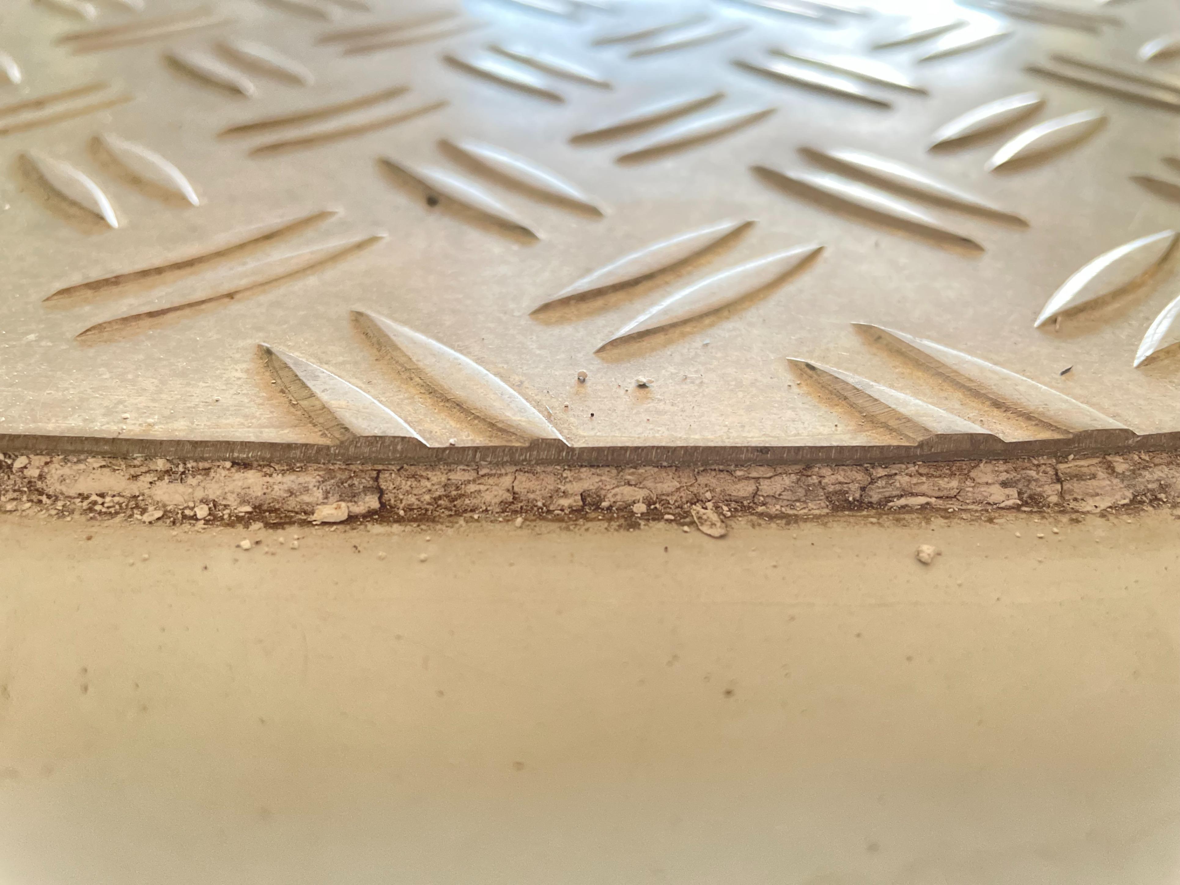

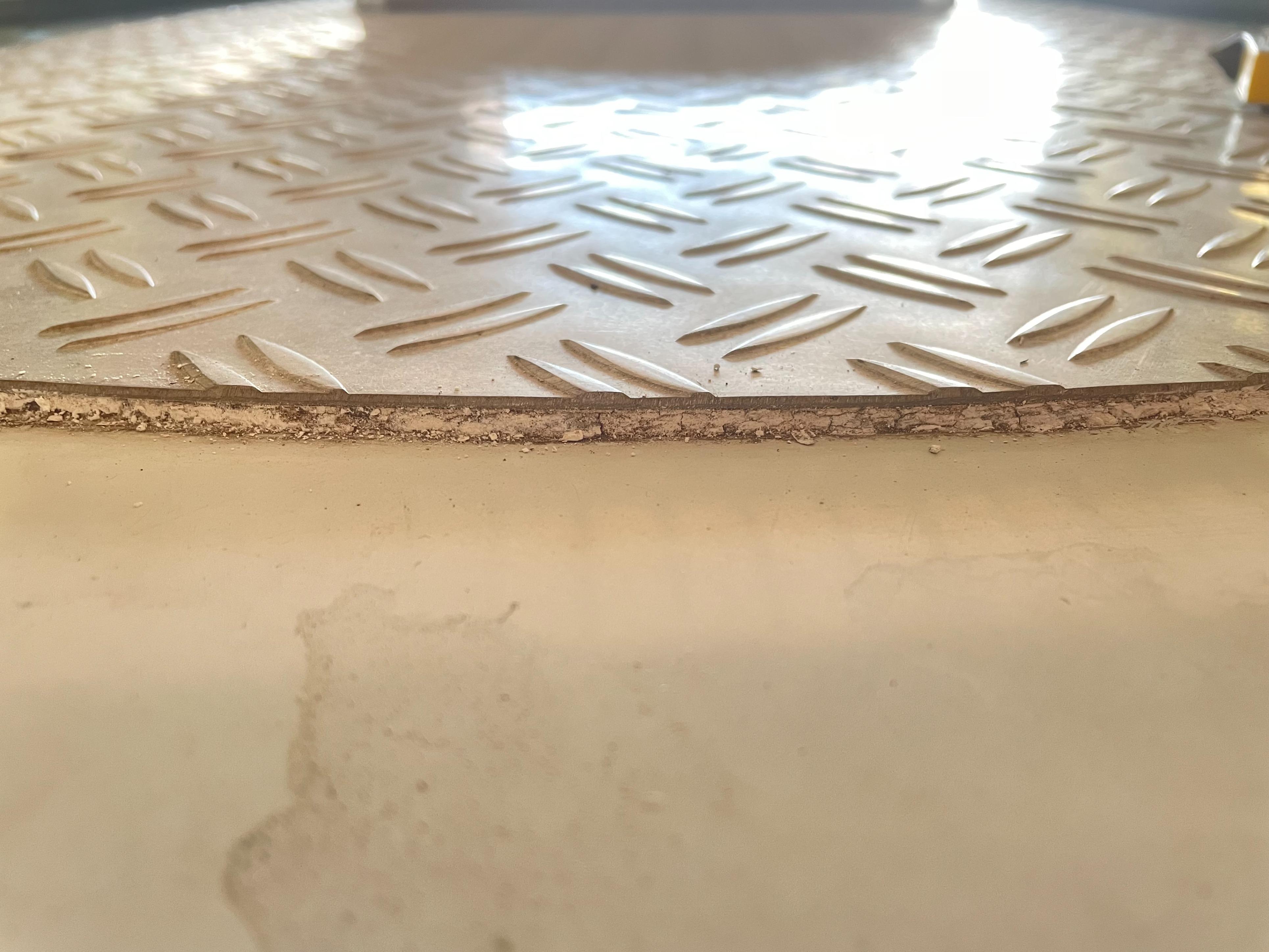

    Als mein Alkoven das erste mal undicht war hatte ich bei dieser Gelegenheit auch die Halter der Solarpanele erneuern lassen da diese Risse hatten. Auch diese waren mit Sikaflex verklebt und zusätzlich geschraubt. Die neuen Halter sehen nach ungefähr gleichem Alter noch aus wie neu.
    Von dem ewig halten der Sikaflex Verklebung bin ich nicht so überzeugt.
    Sikaflex altert doch recht schnell trocknet aus und wird brüchig.
    In der Anlage mal ein Foto einer Sikaflex Verklebung. Alublech auf Dach WOMO.
    sieht nicht sehr vertrauenserweckend aus.
    Habe ich natürlich erneuert.
    Aber wie schon mal hier geschrieben verwende ich seit ca. 6 Jahren kein Sikaflex mehr sondern Fix All von Sudal.
    Klebt und dichtet wie Sikaflex und ich denke es altert nicht so schnell wie Sikaflex. So jedenfalls meine Erfahrung.
