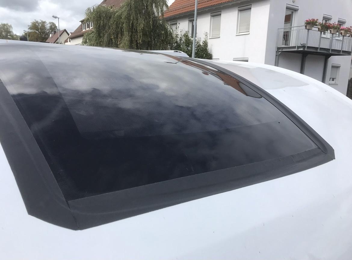

  • So, liebe Leute: Das neue Dach ist drin, seit heute!
    Diverse Telefonate haben mir die eine oder andere neue Information gebracht!
    Vorab: Liest man das damalige Aufruf-Schreiben des Kraftfahr-Bundesamtes Flensburg ist man sicherlich erstaunt wieviele Hobby-Fahrzeuge betroffen waren. Die Gesamt-Stückzahl der Baujahre von 2007 bis 2012 dürfte schon größer gewesen sein!
    Auf Nachfrage einer Hobby-Werkstatt wurde jetzt von Hobby für diese Arbeiten der Kleber "Körapop 235" und entsprechender Primer genannt! Die Klebeflächen sind aufzurauen!
    Und damit wurde unsere neue Glasscheibe nun eingebaut und zusätzlich die Nut mit schwarzem Dichtungsmaterial aufgefüllt. .
    Hoffen wir, daß die Klebung jetzt auf ewig halten möge...!!!
    Als Artikel-Nr. der Dachscheibe für unseren VAN 2007 wurde im Kostenvoranschlag des H-Händlers
    die Nr. 2290870007 genannt. Ein Preisvergleich kann hier übrigens helfen...!
