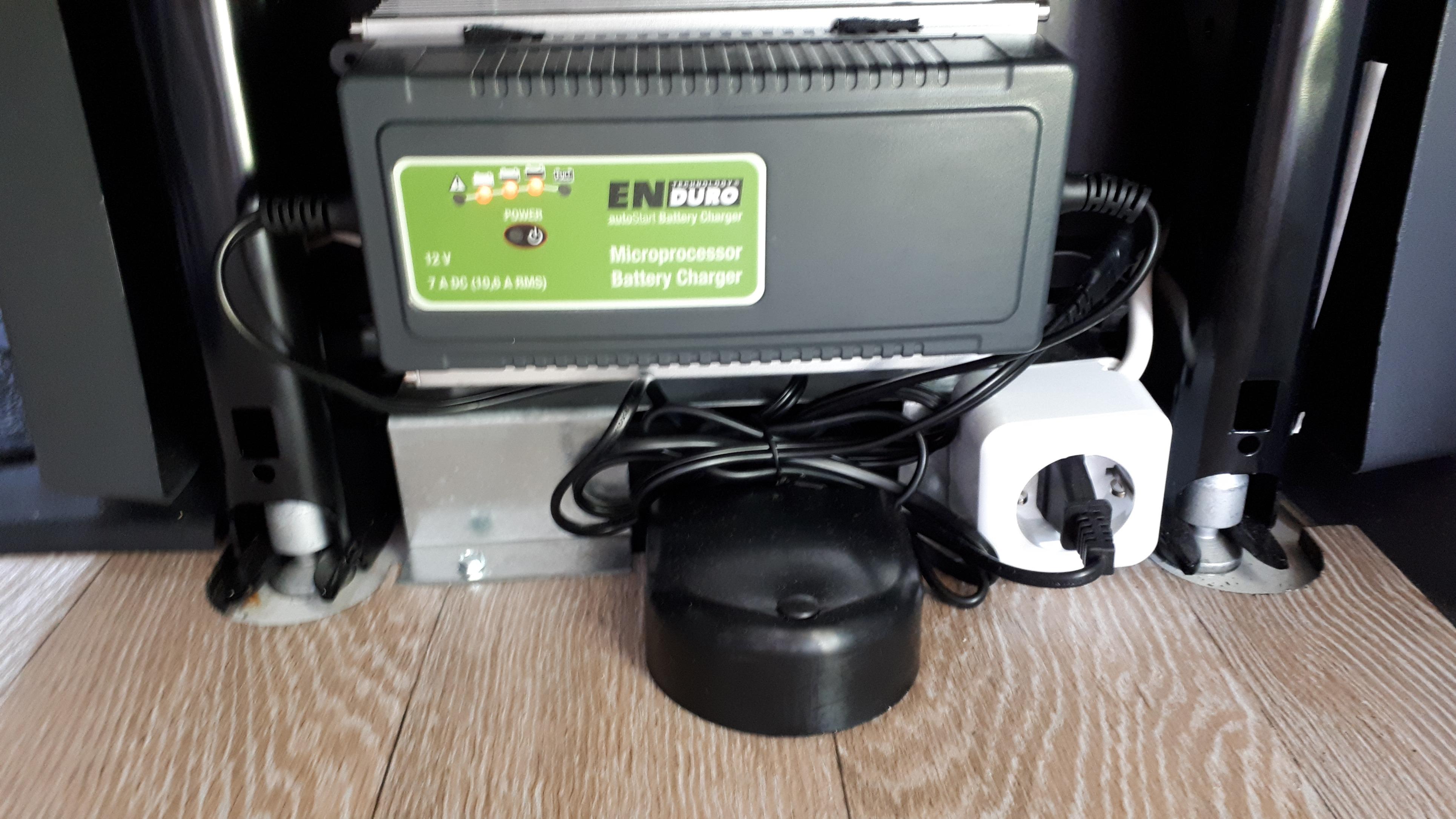

  • Hallo Rainer,
    darauf werde ich nicht warten. Es gibt ja eine Alternative:
    25A Ladeleistung, inklusiv Lithium Ladekurve und Stromversorgung ohne Akku.
    Selbst der Anschluß für die Ladegeräterkennung die der Toptron braucht ist vorhanden.
    Außerdem kann man alle Parameter, falls nötig, anpassen.
    Für die Installation muss man nicht mal den Sitz abbauen, da reicht es die Seitenverkleidung abzunehmen.
    .......ich werde berichten.....
