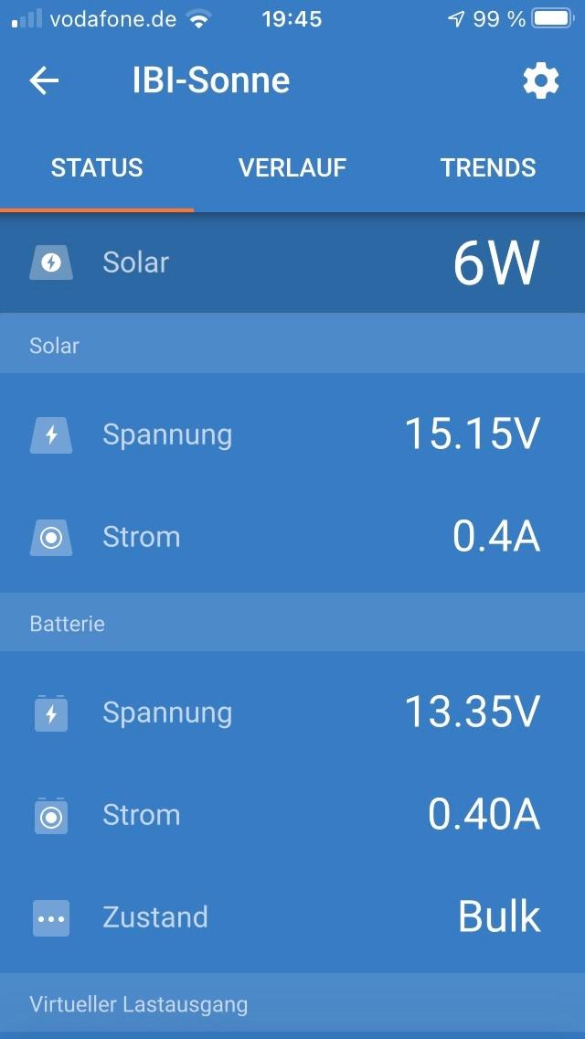

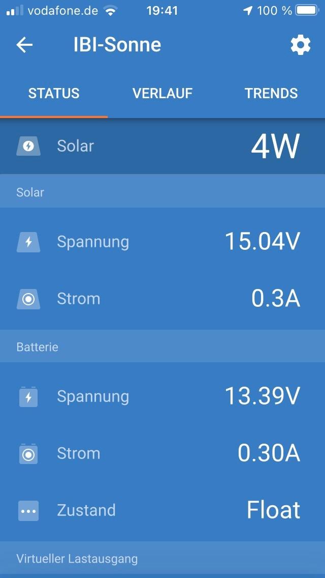

    wird denn deine Batterie auch mit "nicht voll" dargestellt? Oder andersherum, woran machst du fest das die Anlage nicht lädt? Hast du zusätzlich auch Landstrom mit Ladegerät am laufen? Ist der Solarregler im richtigen Betriebsmodus?
    Wenn der Akku voll ist dann gibt der Regler auch nicht an die Batterie ab, ausser ab-und-zu im Float. Wobei jetzt bei dir mit der Solarspannung von 12 - 12,8 Volt eh keine Ladung erfolgen wird. Wenn da immer 12-13 Volt steht würde ich davon ausgehen das die Solarspannung nicht ankommt.
    Um die Messung die Hartmut vorgeschlagen hat wirst du nicht herumkommen. Nach meinen Erfahrungen geht es bei mir so ab 15 Volt Solarspannung los. Aber auch nur wenn der Akku Strom braucht.
    Beispiel:
    Akku voll, kein Bedarf
    Jetzt passt wieder was in die Batterie und wird auch abgegeben.
    Oder in der Erhaltungsphase
    Gruß IBI

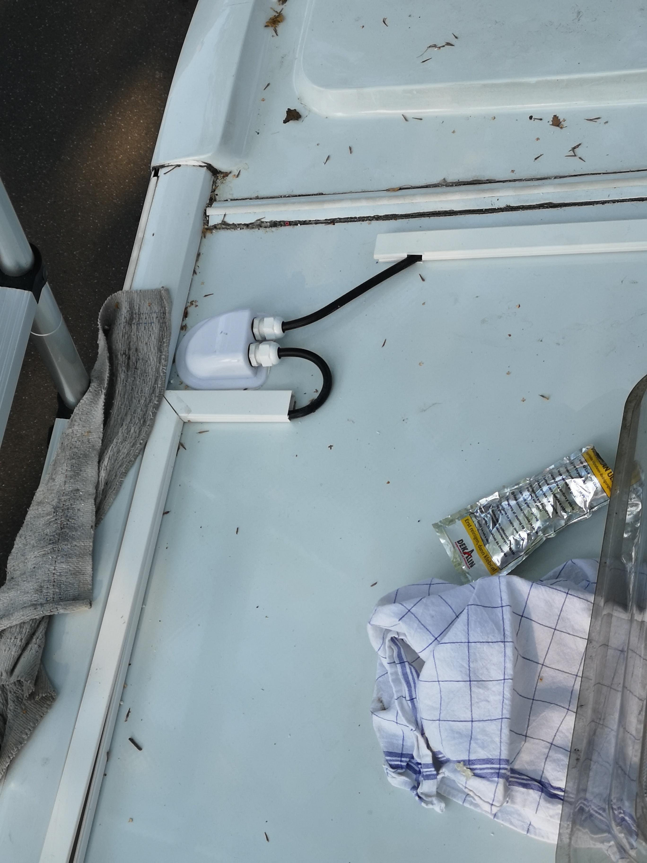

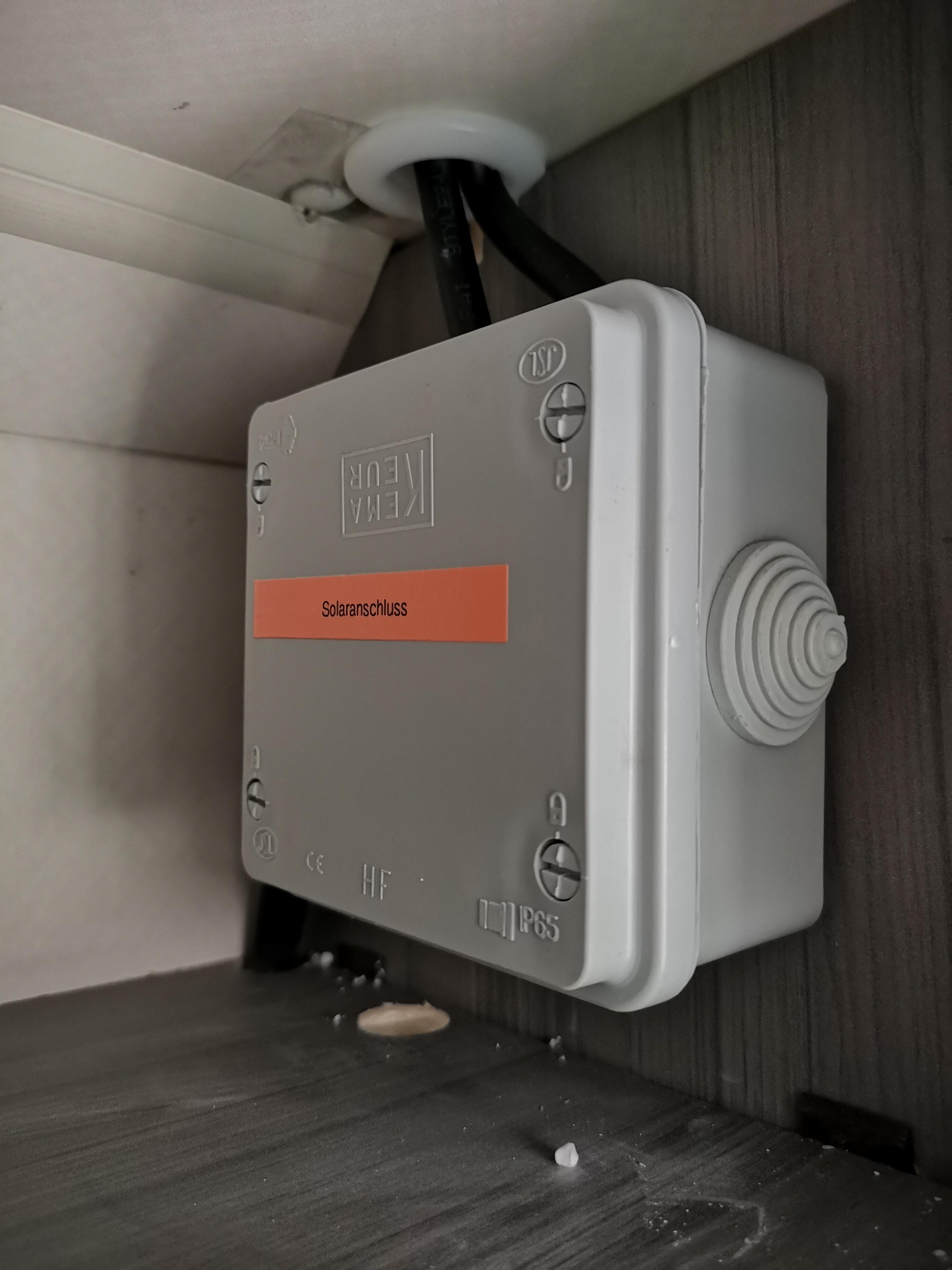

    Der Fehler ist gefunden . Einer der Stecker war oxydiert. Ich habe erstmal alles gereinigt und mit Kontaktspray behandelt.Jetzt läd es wieder. Allerdings würde ich gerne bessere Stecker anbringen, die wirklich dicht sind. Hat da jemand eine Empfehlung?
    Gruß Thomas
  • Ja. Stecker abschneiden und Kabel vernünftig verschrauben oder verlöten.
  • Verstehe..... Meine solarplatten haben anschlusskabel, die bis ins Fahrzeug reichen, dort hab ich diese dann verbunden und zum Solarregler weitergeführt.
    Wenn die Kabel nicht lang genug sind musst du natürlich das ganze anders lösen
  • Moin Thomas,
    die MC4-Stecker sind "eigentlich" wasserdicht. Ich kann mir eigentlich nur vorstellen, dass der oxydierte Stecker nicht ordentlich verarbeitet wurde.
    Ich würde an Deiner Stelle einfach auf beiden Seiten neue MC4-Stecker crimpen.
