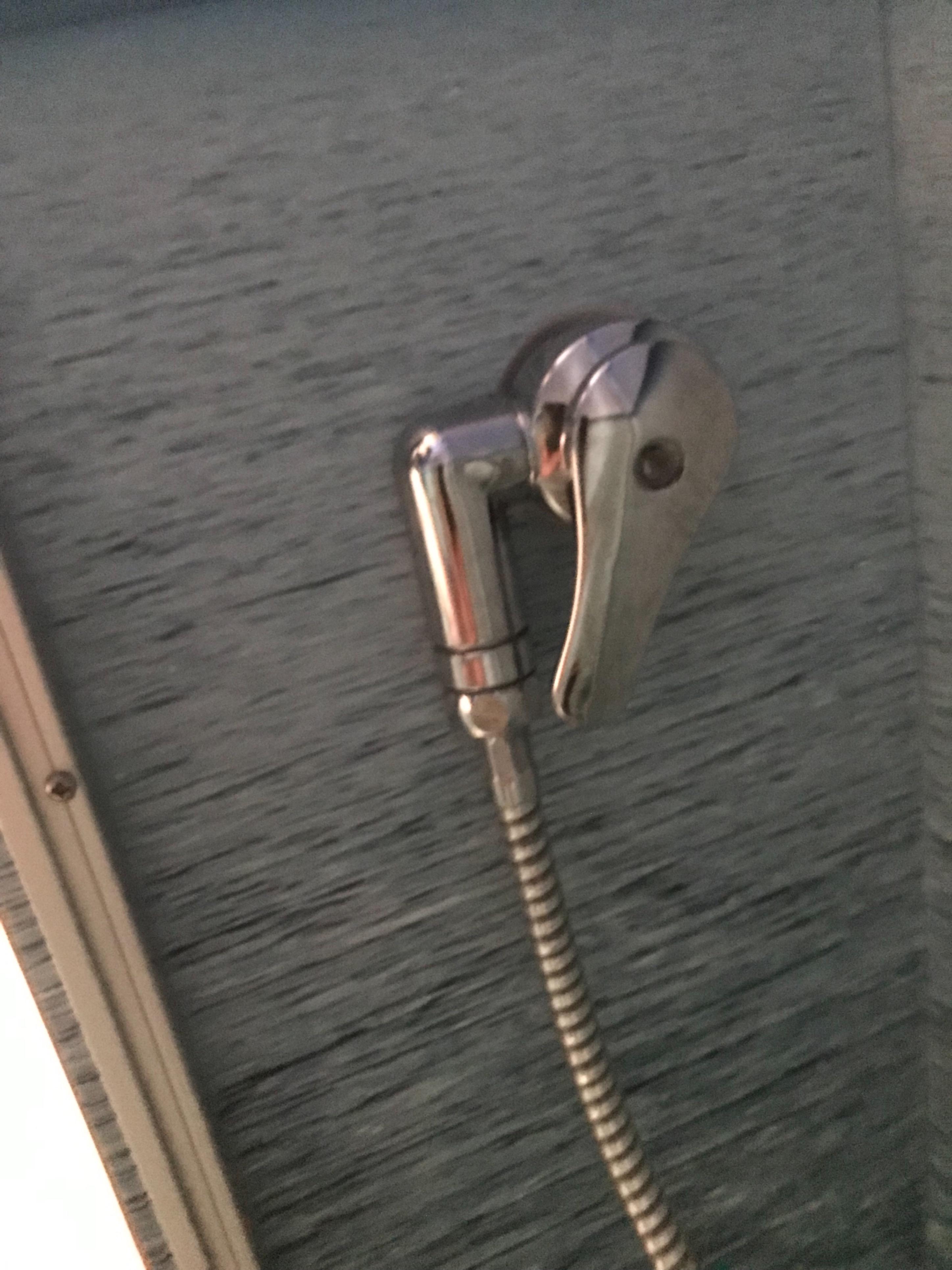

Anschlussschläuche an der Duscharmatur undicht
wenn der Anschlussschlauch zur Brause zerbröselt ist: Da gibt es Ersatz in jedem Campingshop.
Wenn die Dichtung zum Schlauch undicht ist:
Da hilft schon, wenn man sie umdreht und wieder einbaut.Grüße aus Tirol: Erhard

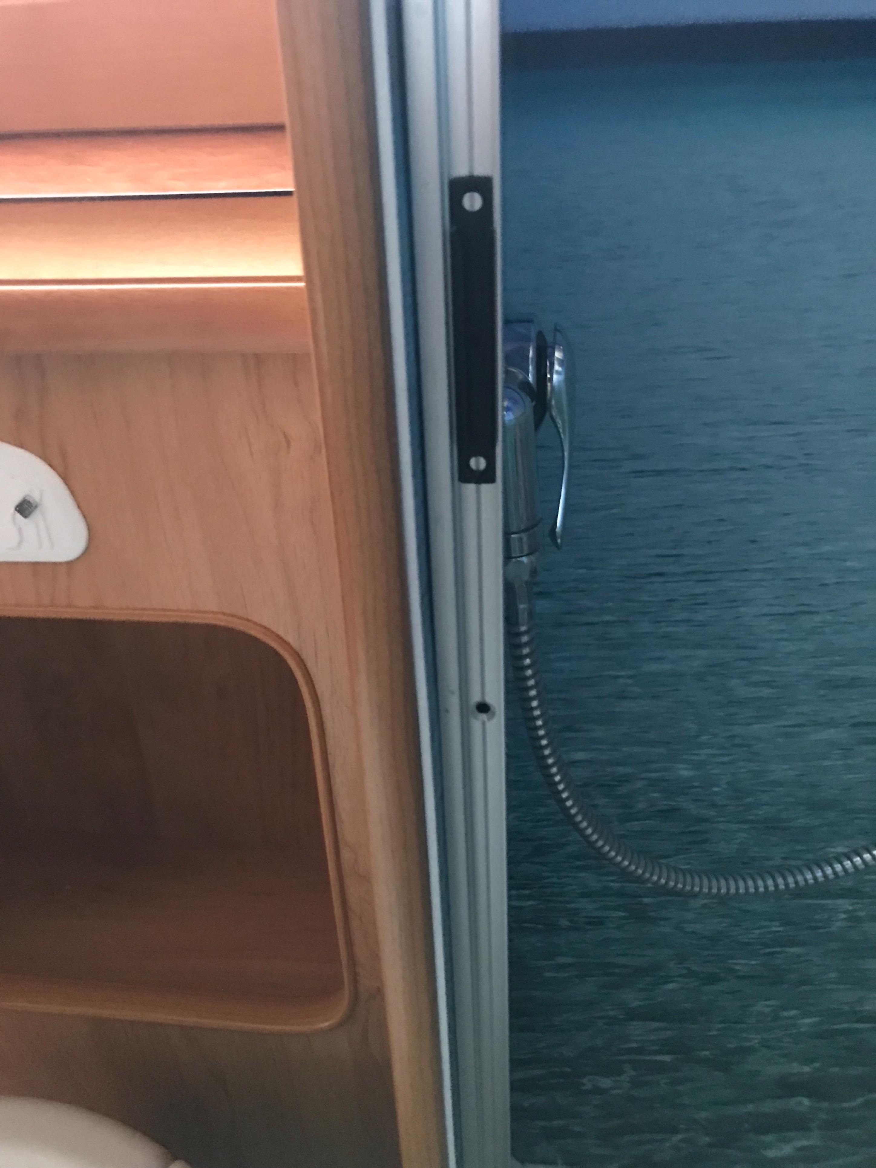

aber dafür muss ich dann wohl die komplette Toilette mit Rückwand ausbauen. Hast du dafür einen Tipp wie ich diese Einheit ausbauen kann, was ich da beachten muss!
Grüße aus Gießen Knut
Hallo Knut,
Da liegt wohl ein Missverständnis meinerseits vor:
Meine Beschreibung bezieht sich alles auf die Stellen hinter der Armatur in Richtung Brause.
Du meinst wohl dagegen die Schläuche zum Anschluss der eigentlichen Armatur hinter der Wand?
Hast Du mal versucht die Thetford-Einheit abzuschrauben?
Vielleicht kommt man von dort heran. Ist ja etwa die gleiche Höhe...

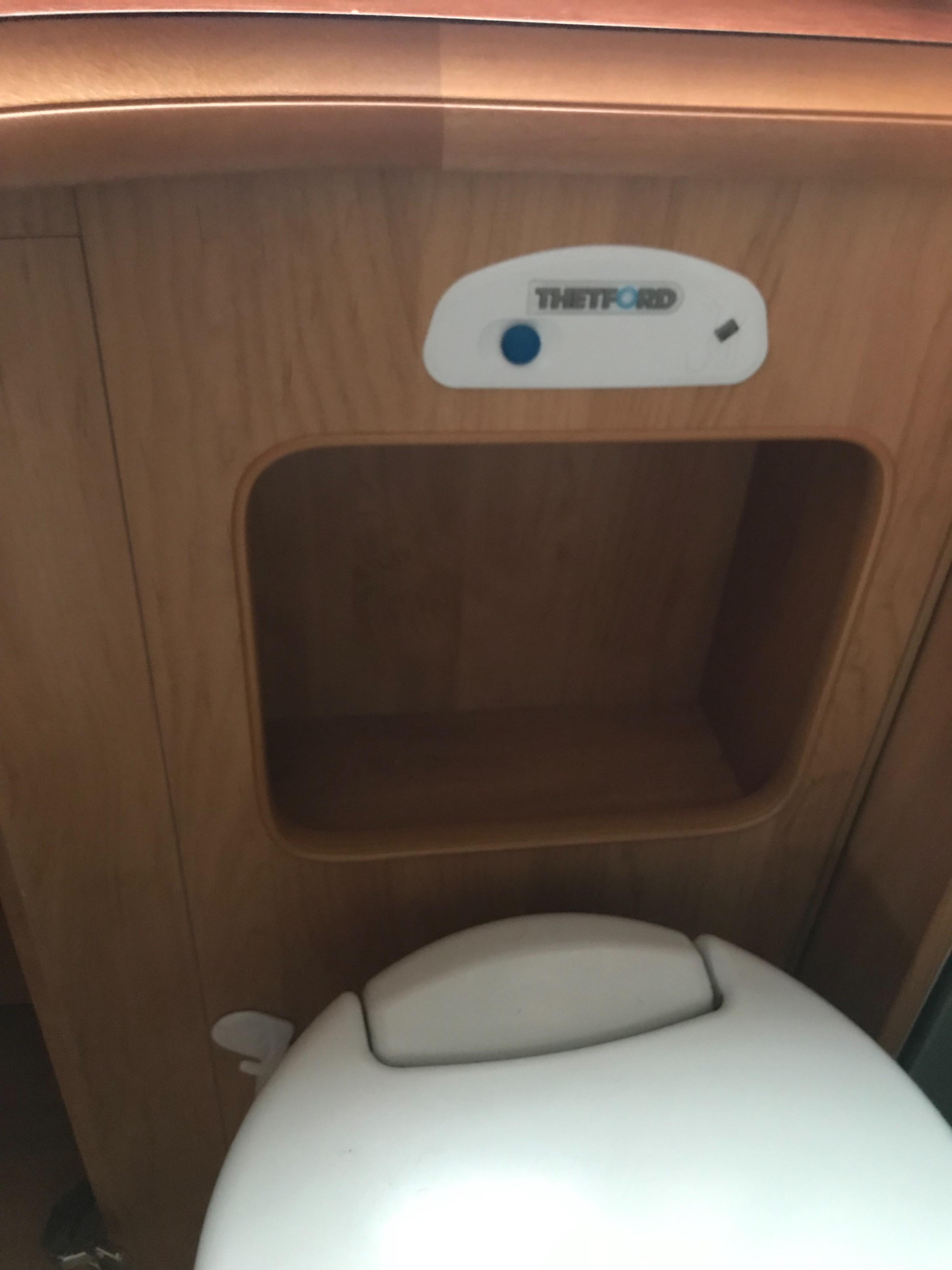

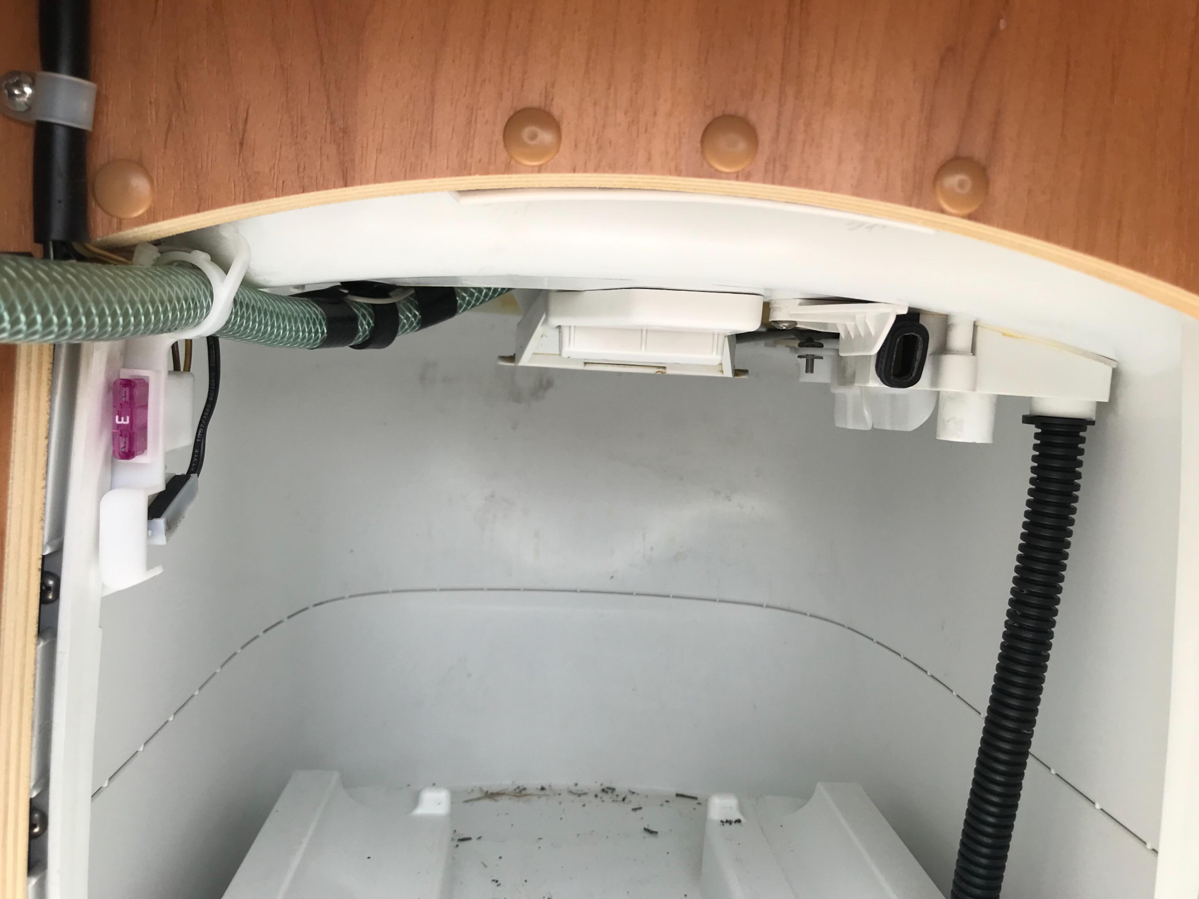

Wie sieht denn die Rückseite, also dort wo die Schläuche angeschlossen sind aus? Wenn du WC-Kasette rausziehst kannst du vielleicht oberhalb des Faches, welches auf der WC Seite zu sehen ist, die Anschlüsse sehen und hoffentlich lösen.
Vielleicht kann dir dein Händler auch helfen ?!
Gruß Jochem -
Hallo Jochem,
ich mache gleich mal ein Foto und stelle dieses Mal ein.
Danke und LG Knut

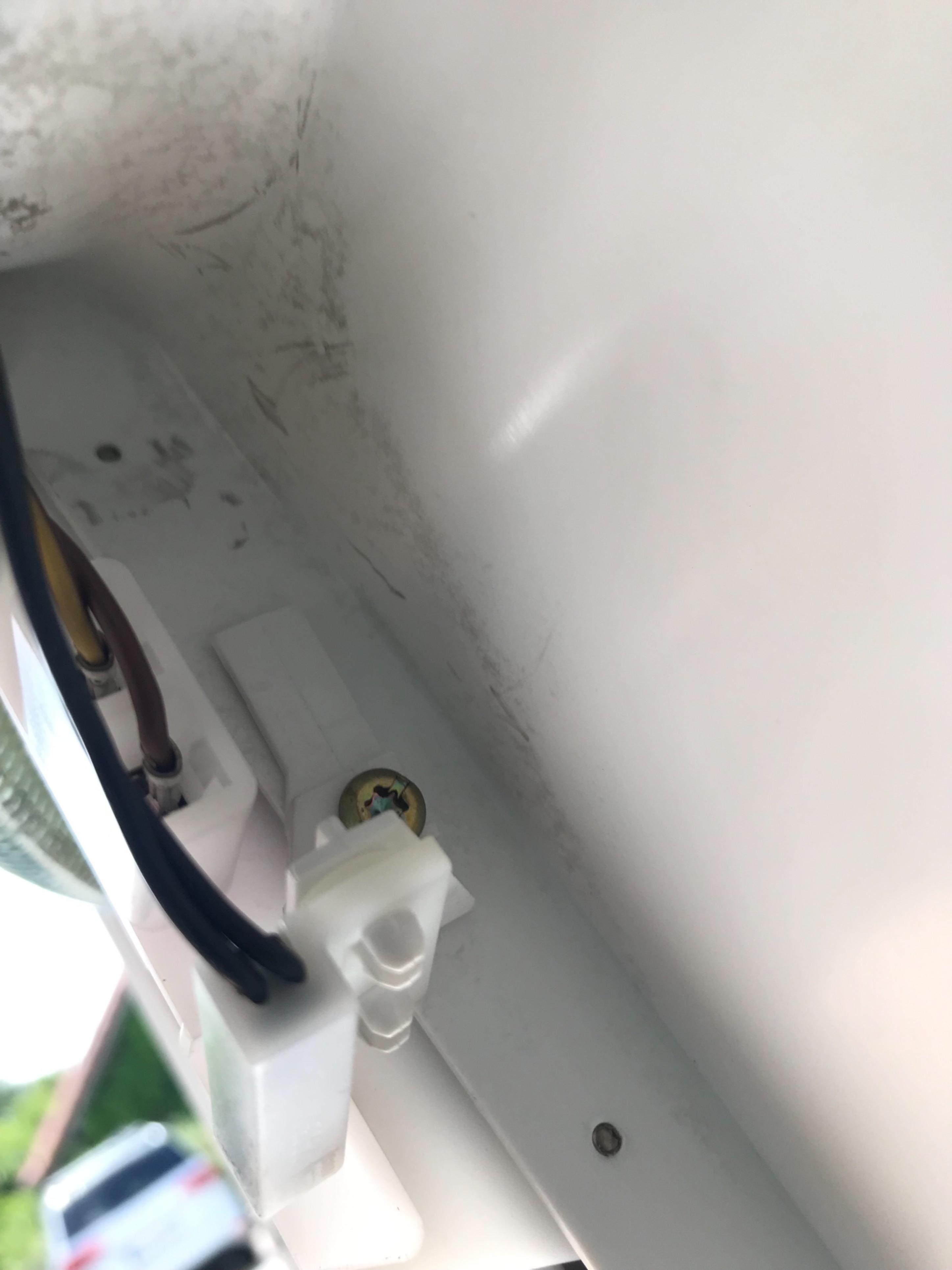

Oh, da sind keine Zuleitungen (Warm/Kaltwasser) zu sehen. Das bedeutet wohl, dass sie außerhalb des Kunststoffkastens der WC-Box angeordnet sind. Ich schließe daraus, dass wohl ein totaler Abbau der Toilette nötig ist. Ich frage mich aber nach der werkseitigen Installation des Ventils, Wie haben die das gemacht?
Gruß Jo..... -
Hallo Jochem,
ich werde das WC mal ausbauen und hoffe das ich dann an den Anschluss komme.
LG Knut
