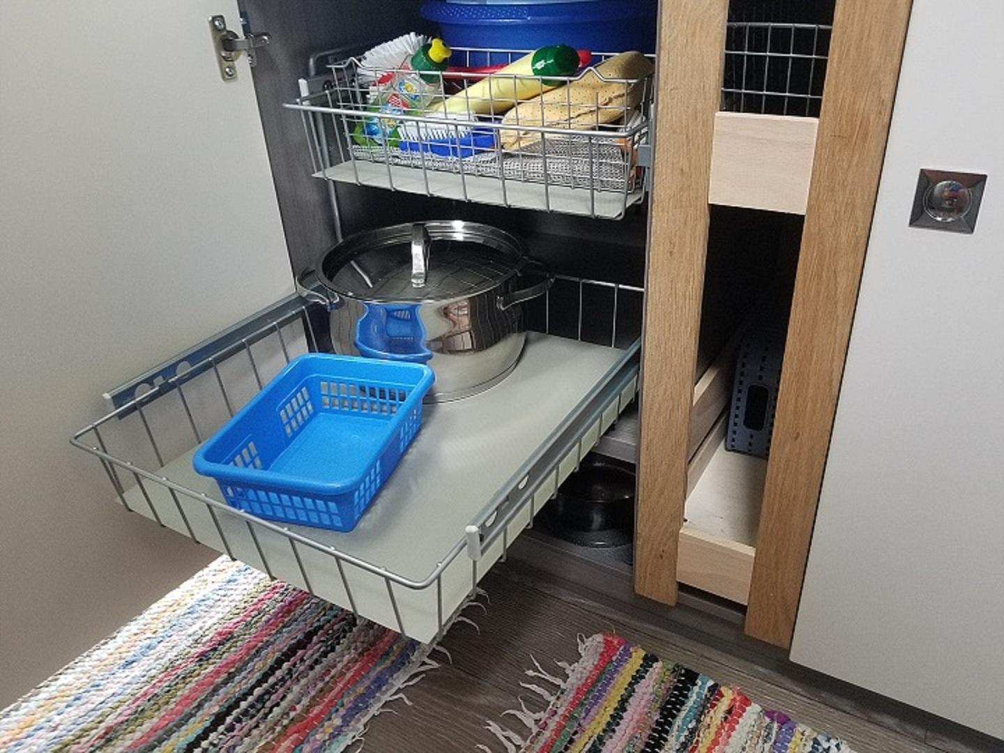

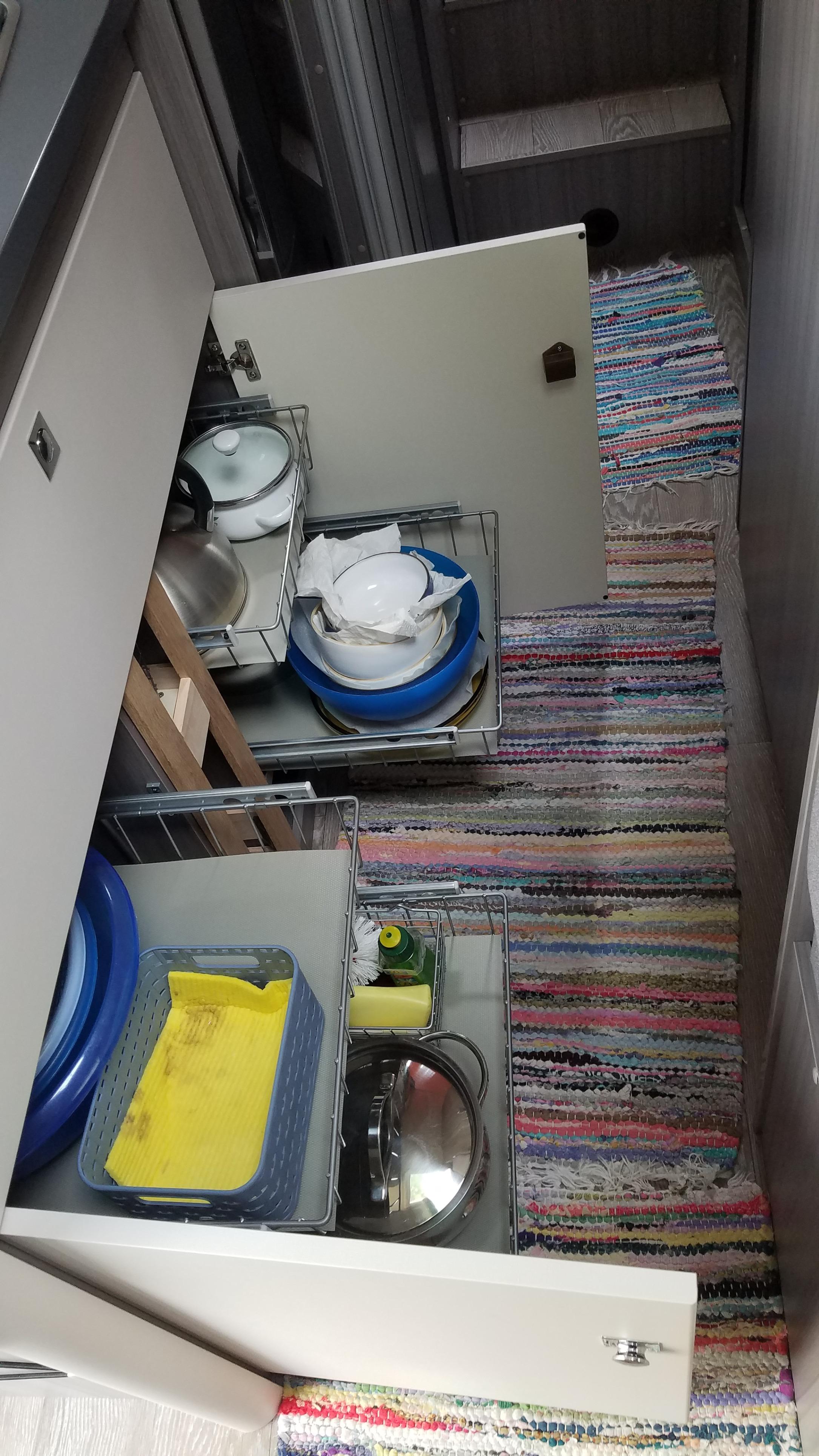

  • Hallo liebe Leut, auch ich musste mir etwas einfallen lassen.Meine Frau hat auch immer rumgemäkelt warum man dort nur Ablagen verbaut hat, da muss man ja immerauf den Knien rumtoben, um etwas aus dem hinteren Bereich etwas zu entnehmen. Ja ich weiß, der Preis.Hab meiner Frau eine Lösung versprochen und auch kurzerhand umgesetzt und zwar Schubladenauszüge mit Drahtkörben (Fertigmodelle). Passt Ganz knapp, aber es passt. Glaubt mir, meine Frau ist super begeistertdavon, ich kann Sie aber auch verstehen.LGDoris

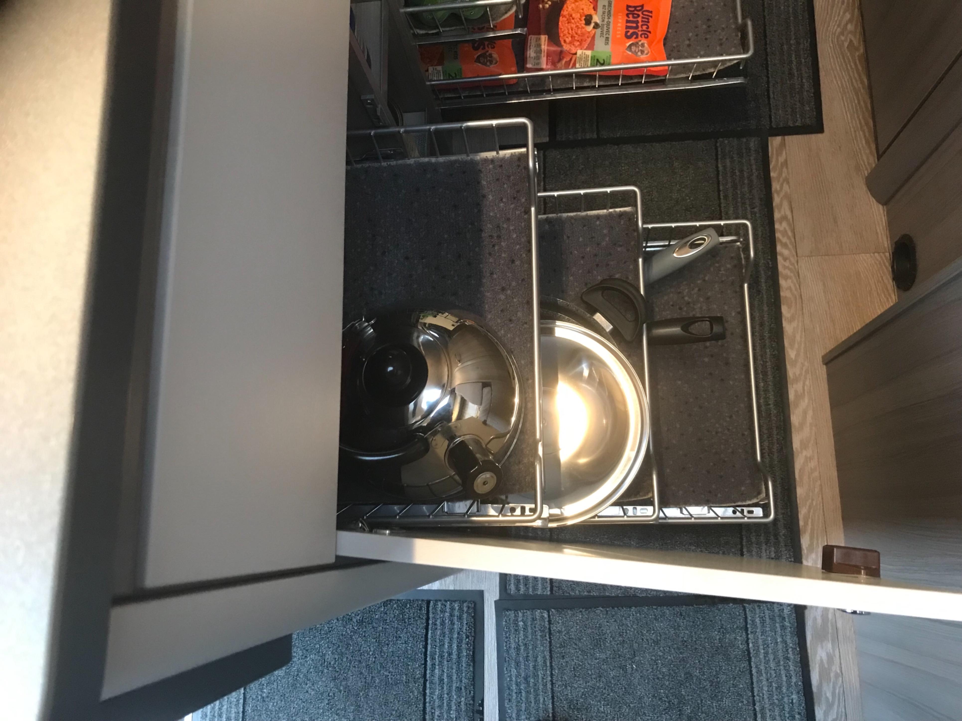

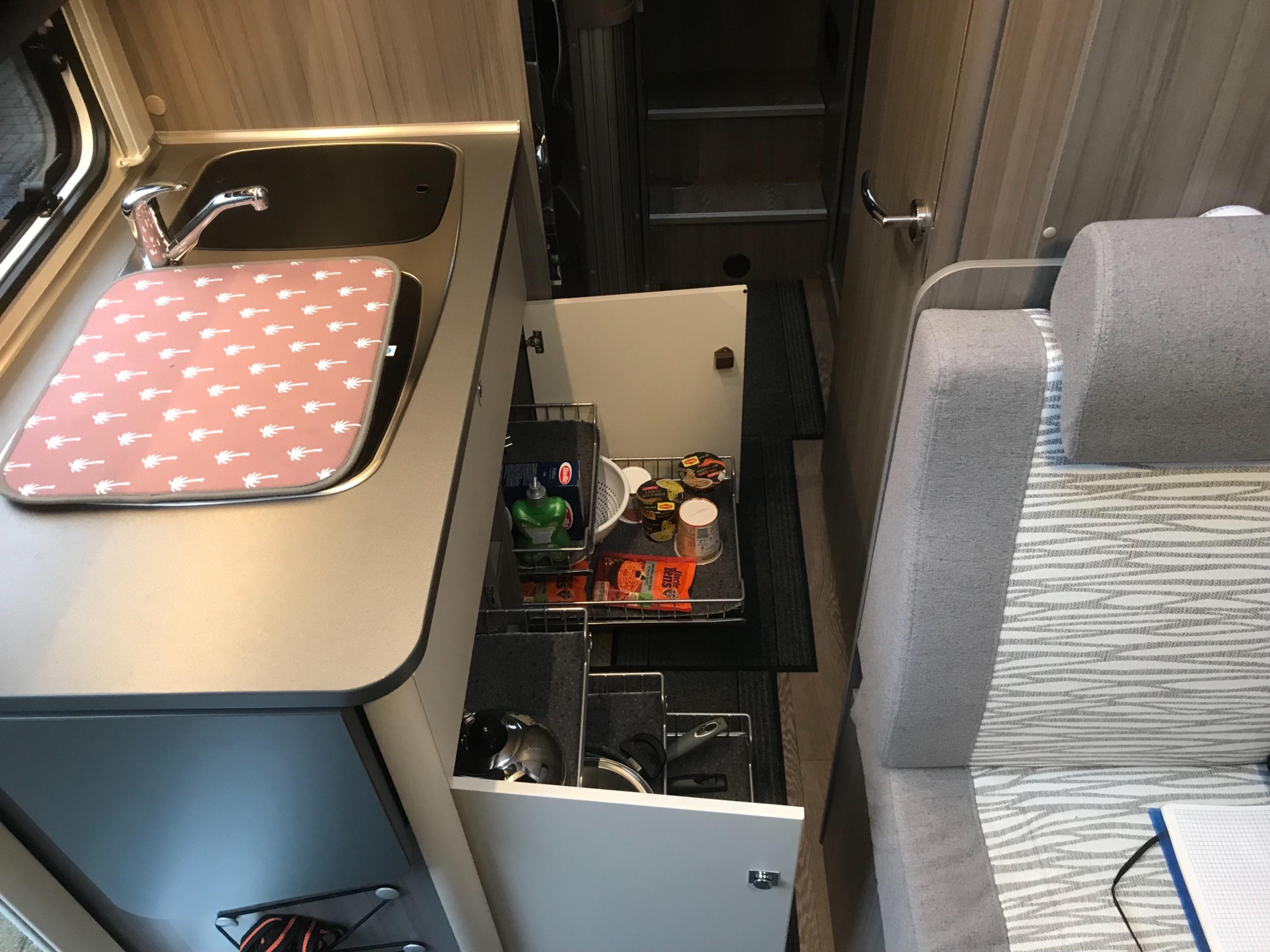

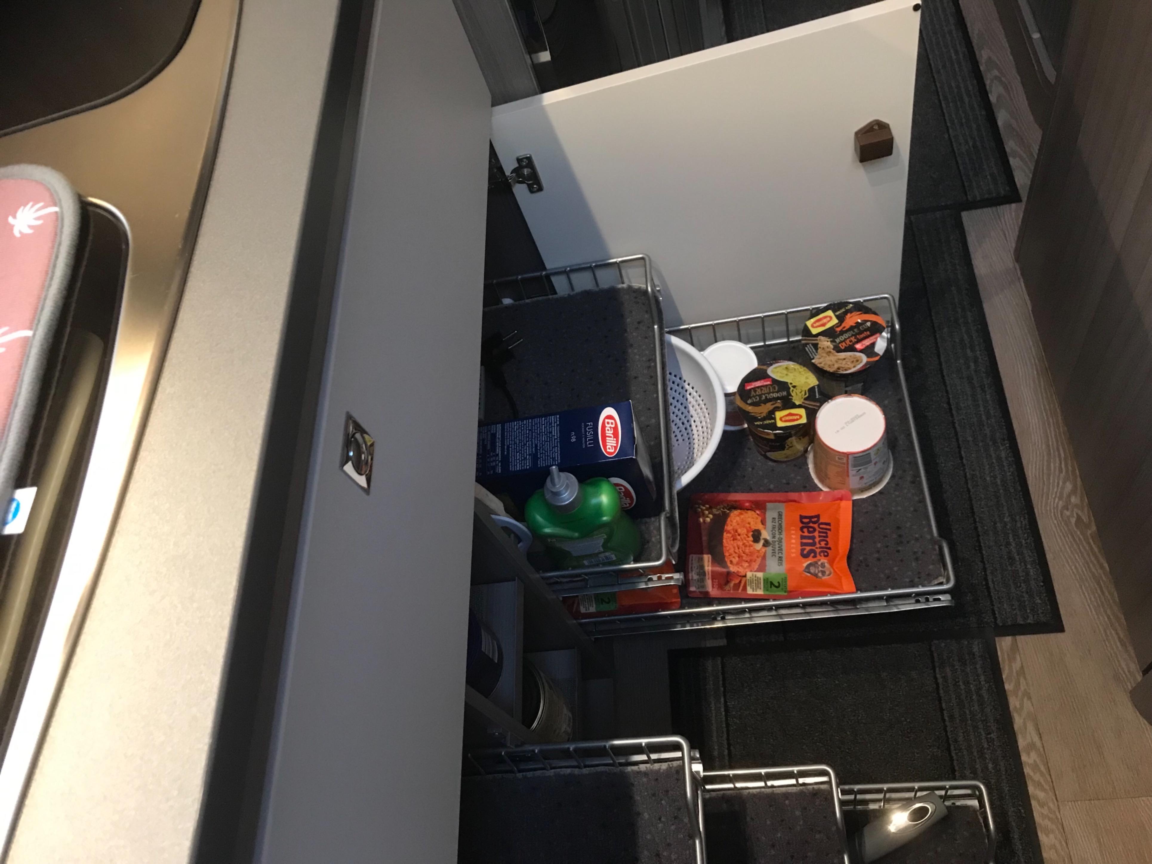

    ich habe vergangenes WE meine Korbauszüge (zwei 2er-Sets 40cm) eingebaut:
    https://www.amazon.de/gp/produ…tle_o06_s00?ie=UTF8&psc=1
    Die Breite passt (sind nur 37cm). Tiefe ist mit 44cm perfekt. Die Breiten-Differenz habe ich mit Hartplastikhülsen (von einer TV-Halterung) ausgeglichen. Auszüge sind gedämpft. Schubladen gehen sauber an der geöffneten Tür vorbei. Die Einbauhöhe habe ich an die Einlageböden-Höhe angepasst. Dann bleibt auch der Boden erhalten, wo ich 1-Liter-Flaschen liegend lagere. Dauer der Maßnahme: keine 2 Std.
    Ergebnis: happy wife - happy life
    Grüße aus der Kurpfalz
    Dirk
  • Hallo Christian,
    kleiner Hinweis noch: die Winkel der Auszüge sind jeweils durch 2 Schrauben fixiert und können in der Breite ca. 5mm (pro Seite) verstellt werden. Ich habe nur mit einem feinen Körner "vorgebohrt" und per Spax befestigt (zweifach je Seite). Ist mit Beladung stabil. Sollte ich merken, dass es nicht ausreicht, werde ich aufbohren und mit Möbelschrauben befestigen. Die Besfetigungsmöglichkeiten der Auszüge sind großzügig bemessen.

    ich meine auch bei stauraum-Shop.de bestellt. Passen sehr genau und lassen sich in der Breite
    sehr gut verstellen.
    Nennt sich Teilauszug 15 kg. Ich hab die Korbhöhe 8cm, für Schrankbreite 40cm gewählt.
    Breiten-verstellbereich = 335-390 mm. Das alles 5x. Beim Einbau hat mein Sohn mir geholfen,
    Ca. 2,5 Stunden. Wie gesagt, meine Frau ist superhappy.
